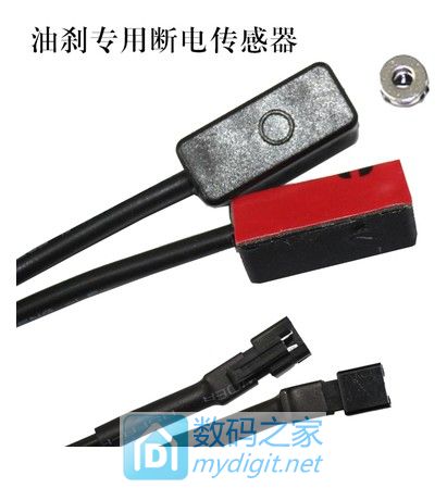

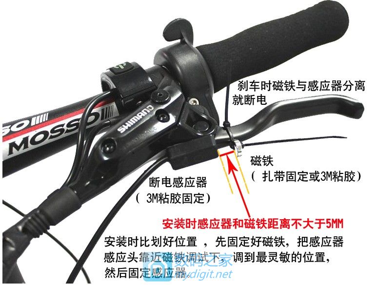

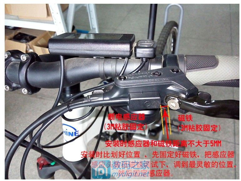

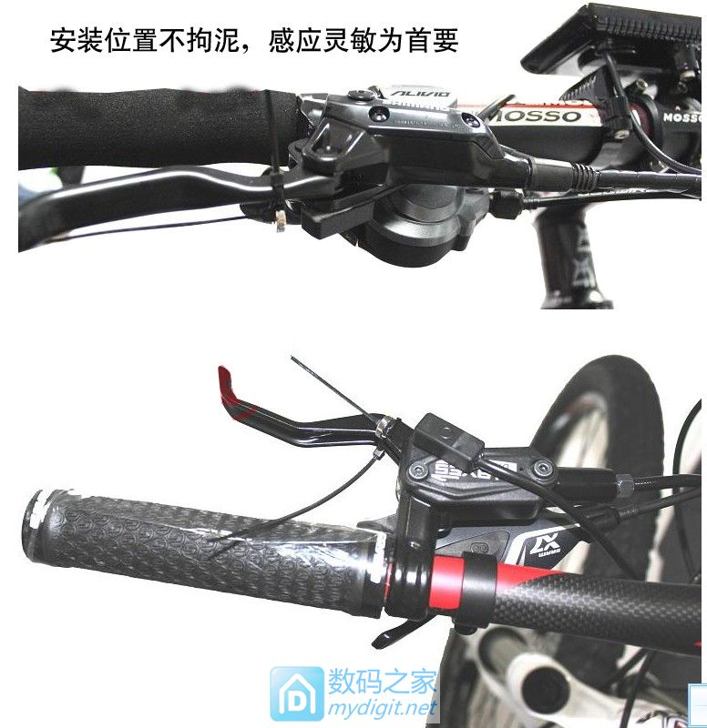

另外还有很重要的一项,就是刹车断电,我的是油碟刹。这样的面貌,接法等
这样的,
可以这样接
也可这样
我的是这样的,基本保持以前的面貌
这个的作用,就是当捏刹车的时候,电机断电,既保护电机,节电,更是保护人员

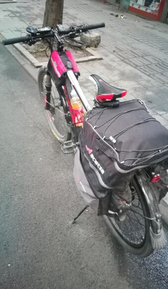

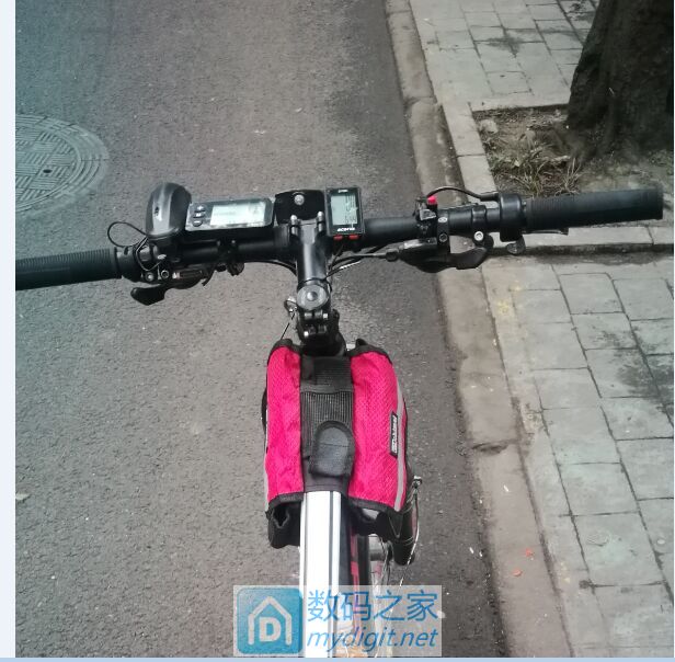

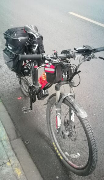

~~~~~一切准备就绪~~~~那就出发吧~~~~
整车
这样
第一人称

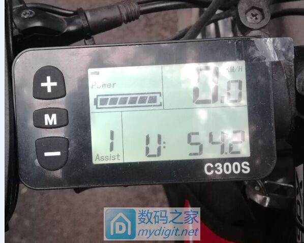

起始电压。

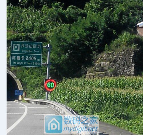

中途的景色。难得这样的开阔
中途还要过2.4公里的隧道
进去感觉跟进时间隧道了一样,只有风声,精神得集中了。其实比较危险,但当时只顾得沉淫其中了。

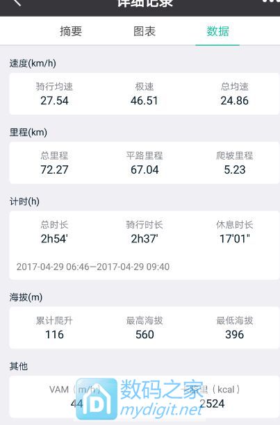

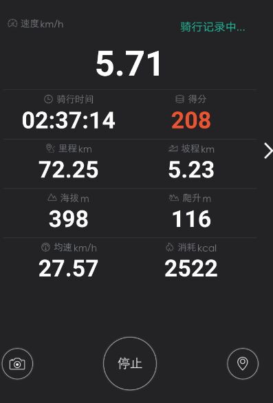

一共的路程是这样的
这软件不错
最后~~剩余电量5格还剩下一格,电压45v左右。应该还能助力跑个20来公里。最后一个格格更耐用一些
