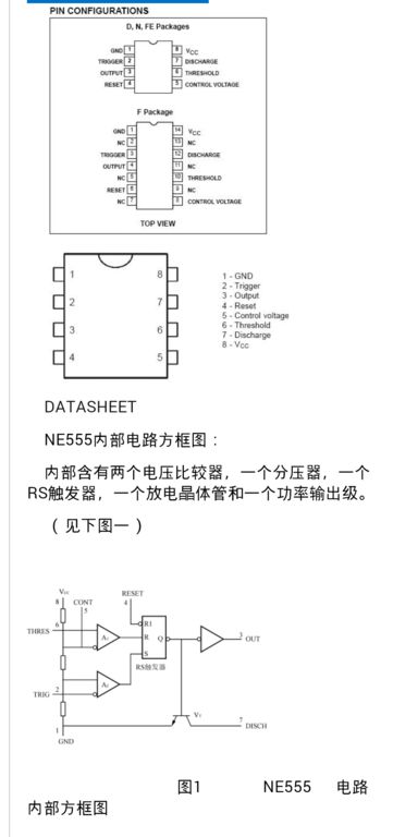

下面介绍电量板原理  图中上半部分  用lm324做电压比较器 ne555做10%闪灯时基, tl431做电压基准 78l05做振荡器稳压电源和反馈电路稳压偏置。 电量板分4段 分别 70%-100% (绿灯led1)   40%-69%(黄灯led2)   10%-39%(橙灯led3)  0-10%(红灯闪led4)
运放a1-a3接成比较器 同相输入端分别接到 tl431阴极作为基准 设定3v 反向输入端通过 r6 r7 分压节点取样(a1比较器)当分压节点电位高于3v基准时比较器a1 7脚输出低电平 12v电源经led1 电阻r8限流到a1 7脚低电平点亮,当电池电压降低到设定电位 r6 r7 分压节点电位低于3v基准则比较器翻转 a1 7脚输出高电平 led1熄灭 ,达到指示目的,a2 雷同   说下a3 当电量小于10% 也就是a3 14脚输出高电平 led3橙色灯熄灭 的同时高电平被送入 二极管d1 和r15限流电阻送入npn型三极管的基极 三极管导通 使集电极c电位为零(接近)ne555组成的振荡器得电开始工作频率为3hz 每秒三次 ,ne555三脚输出脉冲推动led4(红灯闪烁),由于lm324并非轨对轨运放输出低电平带载2ma左右时并非为0v(大概0.5-0.7v)如果不串联二极管三极管会处于微导通状态,导致led4应该为关断状态时会微微闪亮,二极管d1的作用是利用其0.7v左右的压降吸收运放这0.7v使送到三极管基极电位为0 使三极管可靠关断。78l05为ne555供电的同时会通过rp1电位器上端输入5v稳压源,通过分压后送a0 3脚 作为电流取样放大器的稳压偏置(单电源供电需要设置偏置)运放a0 接成反向放大器 (为什么要反向放大器,因为抗干扰能力强,由于取样信号是脉动和谐波成分非常严重的信号,如果用同相输入端会造成放大器无法正常工作)a0 1 2 脚 接r1 2脚接rp2 上端 下端去电流取样点。输出电压计算公式 vout=vin+ * (1+r1/pr2)- vin- * r1/rp2  r3 r4 r5 是431 上下臂和偏置电阻  选择得当 使431输出 3v基准电压  q1 三极管 pnp型  c e 分别并联在r4两端 作为电子电位器使用,设定好r1 rp2 放大器的倍数就确定了,调节rp1设定合适偏置电压使 运放a0 2脚反向输入端为0时 三极管q1 正好处于微导通状态 调节到基本不影响3v基准的 状态,当电钻接通 随着按压力度的增大转速提高 电池由于内阻的存在输出电压会降低此时指示灯取样分压电阻如果靠近转换点会下降一格电量(低于3v基准了),这并不是真实的电池容量变小,而是压降造成的,这显然是不准确的,就需要随负载大小的补偿功能。

ne555取值 设定振荡频率3hz 根据公式t=ti+t2=0.7(r16+2r17)c    周期c=1/f 1/3=3.333 充放电电阻一般习惯几十k 我选两个100k 代入公式最终 电容取1.5uf
ne555 5内部基准控制端 我用内部基准 所以接了一颗0.1uf 电容
