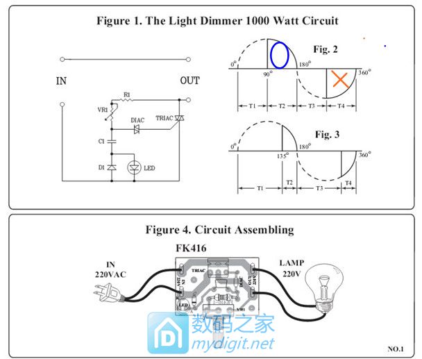

没有触发二极管。。。
728
386
14
只看该作者 11楼 发表于: 2017-05-12
回 xbxxdiy 的帖子
xbxxdiy:[图片]
这样改动一下应该就可以了。
....... (2017-05-11 21:51) 回 xbxxdiy 的帖子
兄弟不愧高手,我试了,确实好使。还想麻烦兄弟解释一下原理,
我手里现有50K电位器,可以用吗?如可,需怎样改电路或元件?
在线xbxxdiy
11915
6925
10
78
只看该作者 12楼 发表于: 2017-05-12
回 家电老菜鸟 的帖子
家电老菜鸟:兄弟不愧高手,我试了,确实好使。还想麻烦兄弟解释一下原理,
我手里现有50K电位器,可以用吗?如可,需怎样改电路或元件? (2017-05-12 11:07) 回 家电老菜鸟 的帖子
50K肯定不行,调温范围窄了。
关于原理,两句话也讲不清楚,百度一下,一大把。

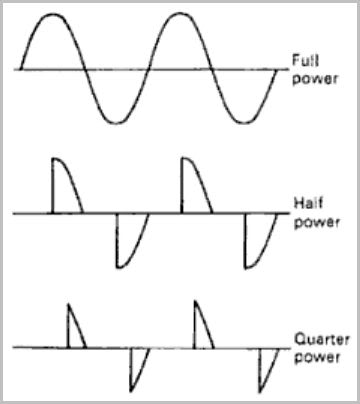

原理很簡單 ,  要接燈泡看波型
這應該用 TRIAC ,  如非用 SCR
負半波不用 ,  實線圍出的面積  就是功率
要示波器  去量 220V ,  加上負載  沒加沒波型
觸發只幾伏特 ,  兩條示波地線  要一點地
接兩個地 ,  示波線燒壞
很少人 敢去量 220V
一燒 賠大了 ,  要兩條 測 高低壓
音響喇叭 沒接  8歐姆 ,  昰沒波型的
SPS 沒接負載   沒得量的
負載 跟輸入 ,  不同點 地的
老師剛好不在 ,  班長帶實驗
兩人燒壞示波線 ,  接兩個地
全班 都看過 波型圖
