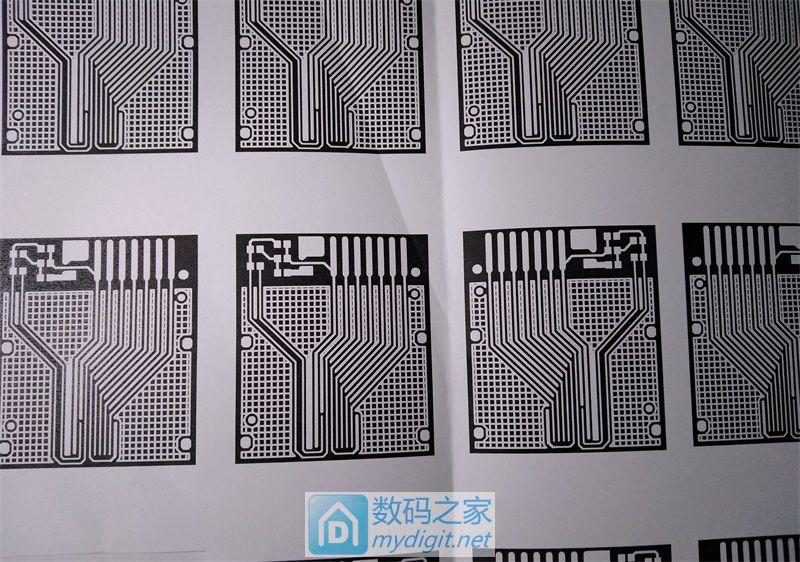

之前没了几个5110的屏幕,为了追求便宜买的不带PCB的裸屏,结果收到屏幕后发现自大了,刻板不好搞,闲置了,刚买了感光干膜,打算玩玩腐蚀,本打算自己打印硫酸纸或者菲林,无奈之前为了找工作打简历买了个染料墨的打印机,还是二次加墨的,打印菲林会扩散,而且晾干后半透明,无奈只能去打印室,不过一般打印室都不打菲林和硫酸纸,那就先上A4试试吧,不行再说。

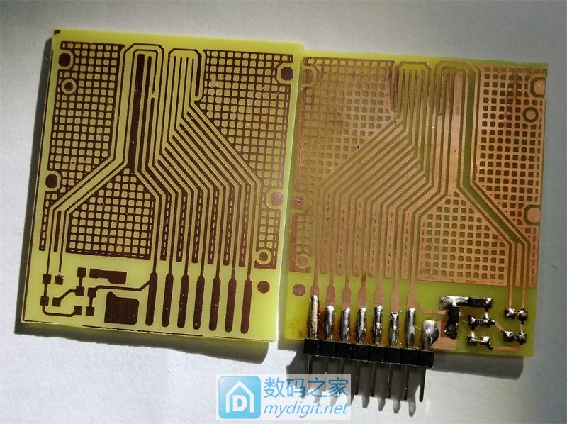

左边是腐蚀好的,右边是前两天刚做的,很脑残的弄反了,准备上电的时候才发现。

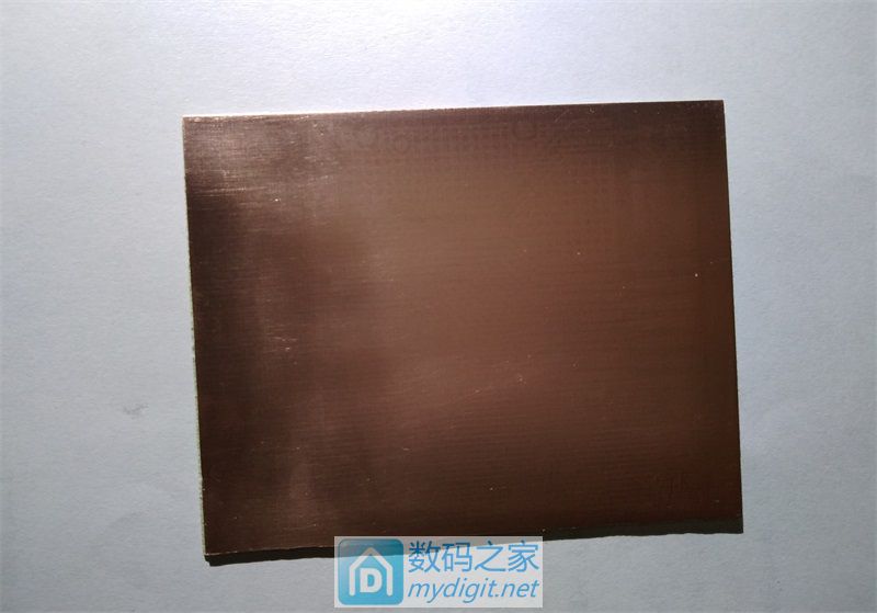

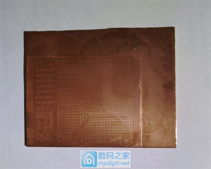

首先是覆铜板,拿了一个曝光过一次的,刚开始接触,大中午太阳下曝光,时间没把握好,过爆了,洗掉重来。

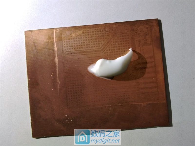

因为没有脱模剂,直接用高浓度的显影剂脱模(显影剂:1:100的碳酸钠溶液),板子不太干净,手里也没有砂纸,而且贴膜成功板子干净是个大前提,所以上神器清洁,牙膏,最好选用带研磨剂的,拿布狠狠擦,贼亮
牙膏有个好处,自带研磨剂,而且不会像粗砂纸一样打磨的太狠,还有一点就是牙膏可以有效去除覆铜板表面的油脂,实际比照片亮多了。

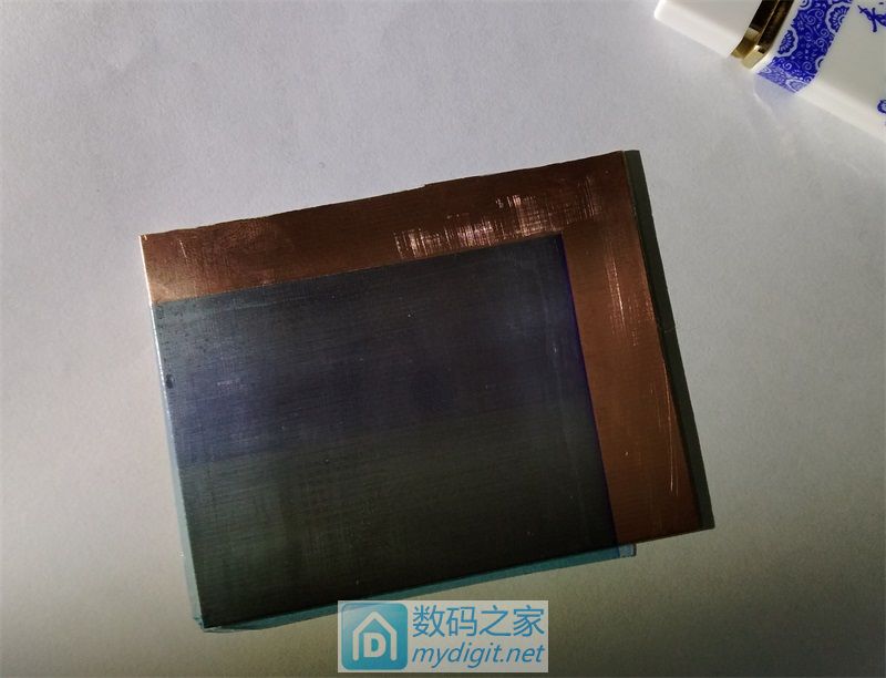

贴感光膜,感光膜两面都有保护膜,揭掉一面贴覆铜板,另一面的膜先保留。
贴膜要点:覆铜板一定要打磨干净,尽量选择一个无尘环境,贴膜时一定要尽可能减少灰尘,特别是大颗粒的灰尘,贴的时候不要加热覆铜板,从一边或者一个角往里赶,如果发现进去气泡了可以慢慢揭开一点重新赶,全部贴完后吹风机加热,然后拿边角圆润的物件压着刮几下,保证感光膜贴的比较结实,IC卡类不是个好选择,我是直接用的优盘刮的。
PS:贴膜的时候我一般都会在覆铜板外面多留一点,这样的话曝光的时候可以随时翻过来看看曝光情况。

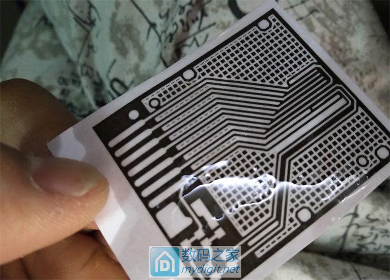

打印的线路,加黑什么的都没有设置,到打印室直接打印,一块一张,有点小疼,不过精度确实不错,自己打的差不少。
上下是反着的,故意两样都打了,防止脑残弄反了得重新打,结果果然弄错了。
再上神器,玉米胚芽油,话说啥油都行,想用缝纫机油来着,透明度更好,可惜没有,保证都涂满了,稍微多一点,方便后面贴合。

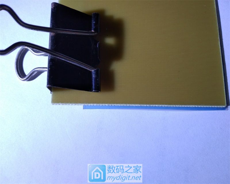

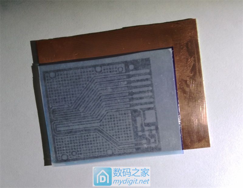

贴上了,因为中间有油的存在,贴合效果比较好,不需要用亚克力压了,不过要注意中间不要有气泡,一定要弄出来,不然有气泡的地方会曝光比较慢

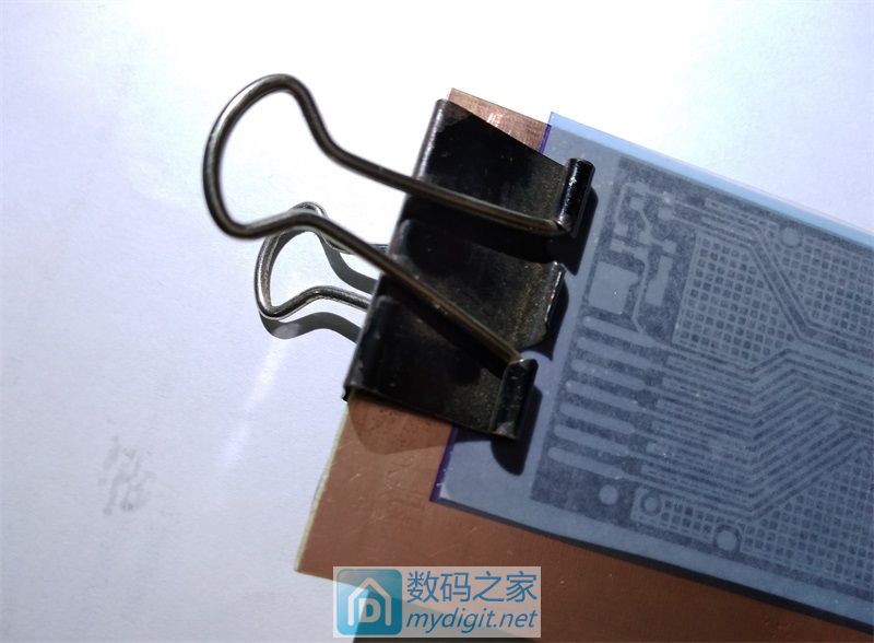

上架子固定,防止翻动的时候位移。
翻过来看看,正好边上漏出来一点感光膜,随时查看曝光情况。因为有夹子固定,甚至可以掀开复印纸看看实际曝光情况,不过要注意再贴回去时重新把气泡弄光了。

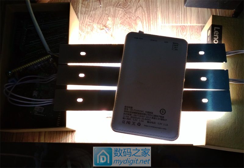

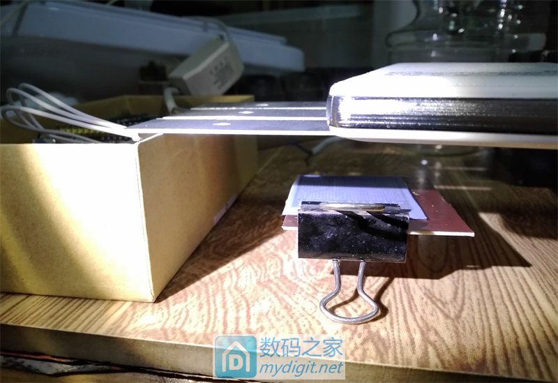

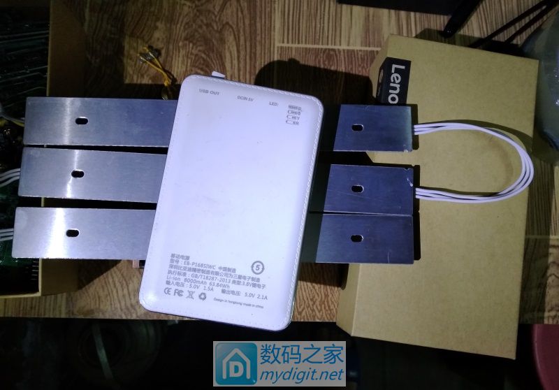

曝光条件,没有紫外灯,甚至没有荧光灯,买?NO,直接LED曝光,优惠购买的18+18=18W的LED灯,实际功率没测过,曝光距离3cm,曝光时间20分钟,
20分钟后,曝光完成。

2楼开始显影腐蚀,
显影剂1:100的碳酸钠溶液,比例不用太精确,我这随手倒的,1:100还是1:200还是1:50谁知道呢。
OK,碳酸钠来源,超市,食用面碱,一袋250克,¥2.6一袋,光显影的话一袋就能传上两代人了。别从淘宝买什么显影剂,死贵,都是找个东西。
覆铜板丢进显影剂,半分钟过去没曝光的地方开始慢慢溶解,拿棉棒慢慢刷,别用硬毛牙刷,容易悲催。
曝光完成
效果还可以,个别地方线条有点毛刺,不仔细看看不出来,不过如果做的线距很小的话就会有影响了。打算下一步上64脚的STM32试试。
裁下板,没擦,等会水冲一下
开始腐蚀,淘宝的蓝色环保腐蚀剂
用的温水,不太热,腐蚀的稍微慢点,溶液开始变蓝了,铜离子。
腐蚀完成,直接拿高浓度的碳酸钠溶液当脱模剂使用。
看看效果,左边是刚做的,右边的之前坐的,做反了。
焊上元件,由于水平较差,不太会画板,有条线不知道咋走了,直接飞。
防止屏幕外框金属短路,贴上了高温胶带
终章,接单片机试试,OK了。
