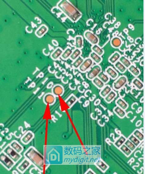

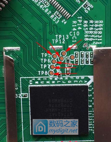

斐讯K2P已经收到了,原机配置CPU是MT7621AT,内存DDR3 128M, 闪存16M。只能说斐讯这次很良心,闪存有16M,对大部分用户来说是够用了。接下来我想说更良心的是居然有把USB2.0,USB3.0所有的数据线都引出来,经过测量对比数据和芯片脚位定义,已经80%可以断定哪些点是改USB需要用到的了。
现在还没时间实验,等晚上还是这两天空了一步一步测试后更新出来给大家参考。

TP5定义:TX(目前还没时间测试是TXN还是TXP)
TP6定义:TX(目前还没时间测试是TXN还是TXP)
TP7定义:RX(目前还没时间测试是RXN还是RXP)
TP8定义:RX(目前还没时间测试是RXN还是RXP)
TP12定义:USB2.0 D-
TP13定义:USB2.0 D+
TP10定义:USB3.0 D-
TP11定义:USB3.0 D+
USB2.0 已经成功添加 看过来 http://bbs.mydigit.cn/read.php?tid=2110786
