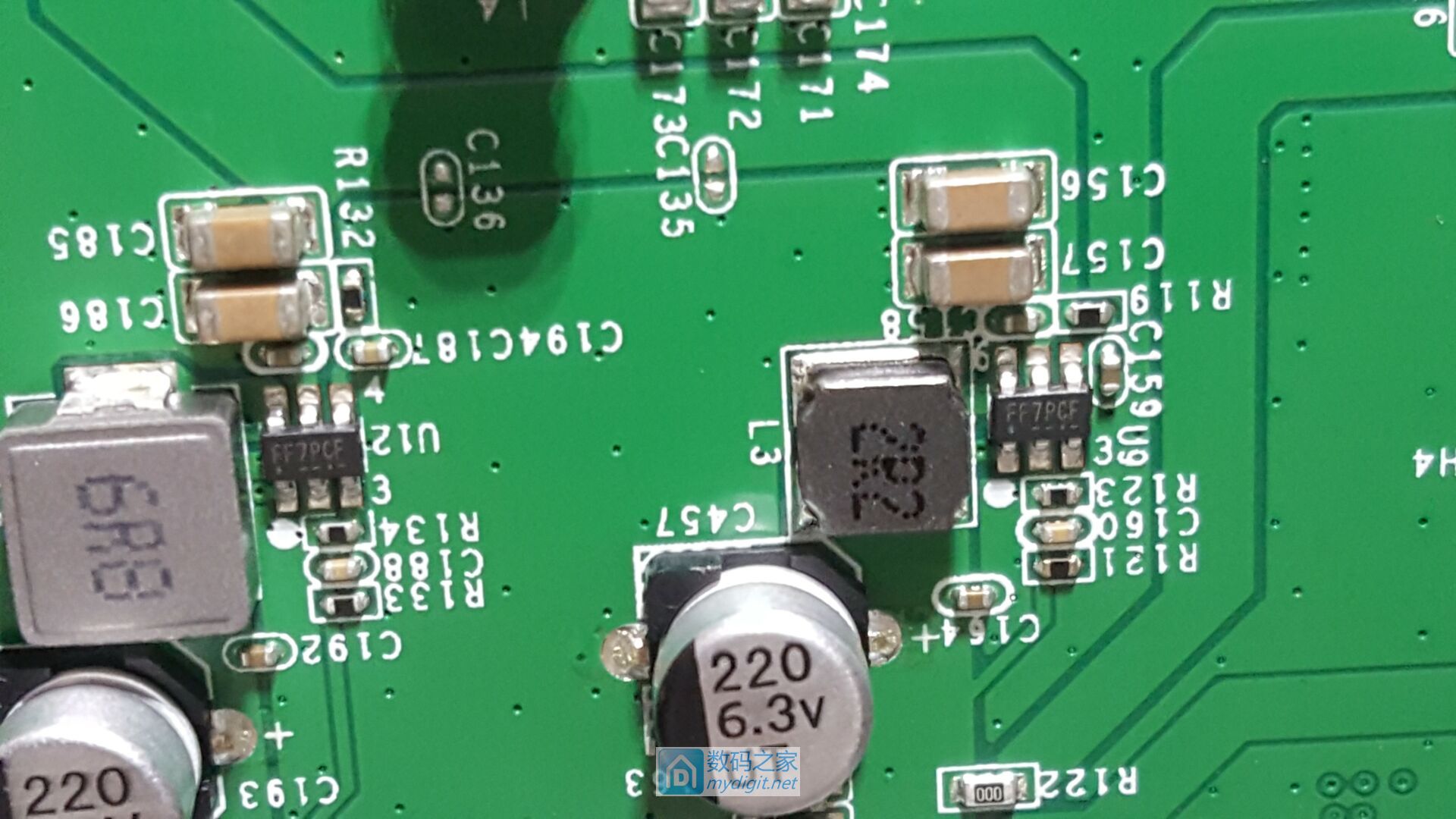

供电部分,输入的电容不是固态,并且供电也比k2缩水
稳压器后面,是固态电容
6脚电源芯片,丝印FF7PCF

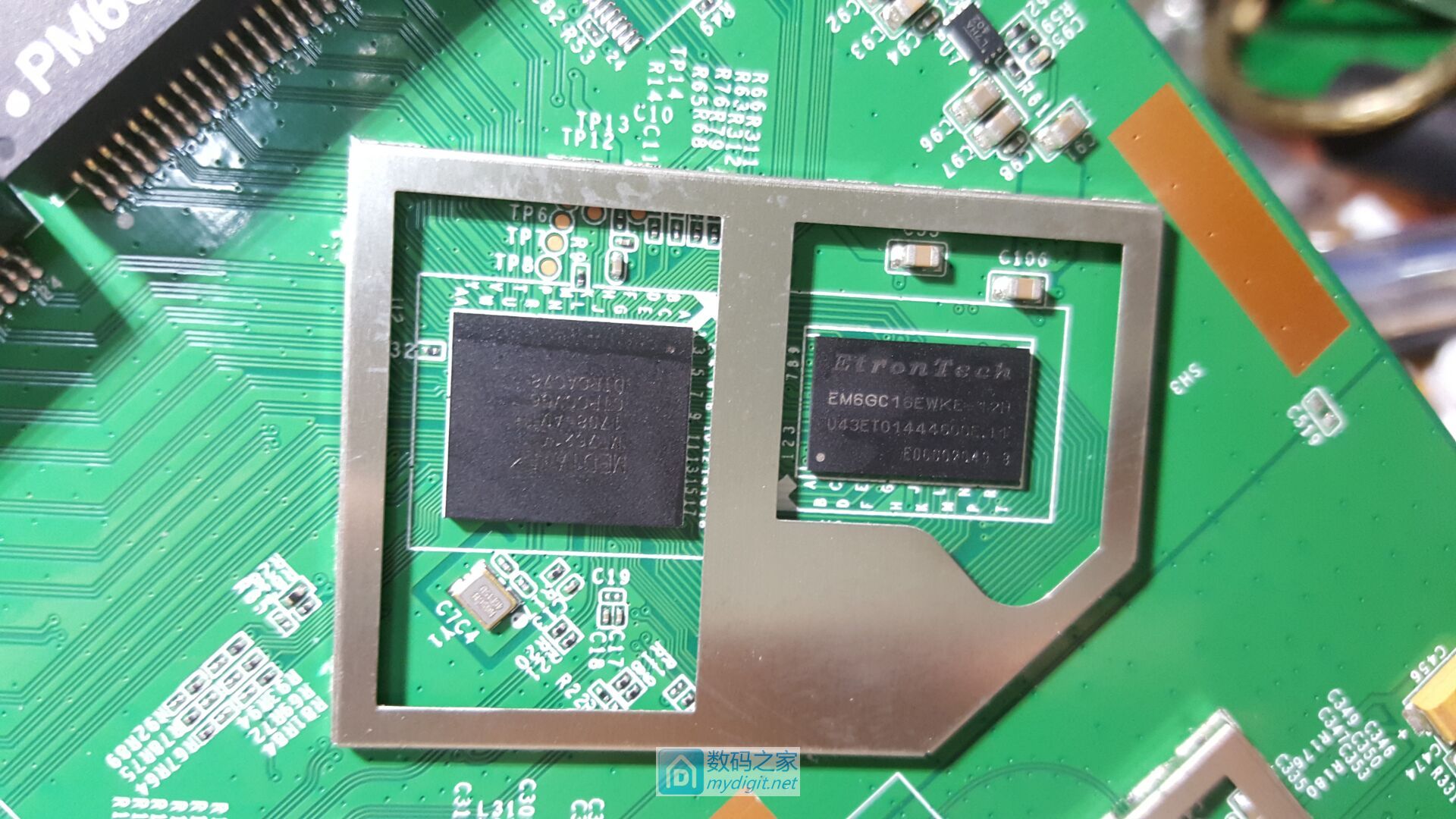

拿掉屏蔽罩后的芯片

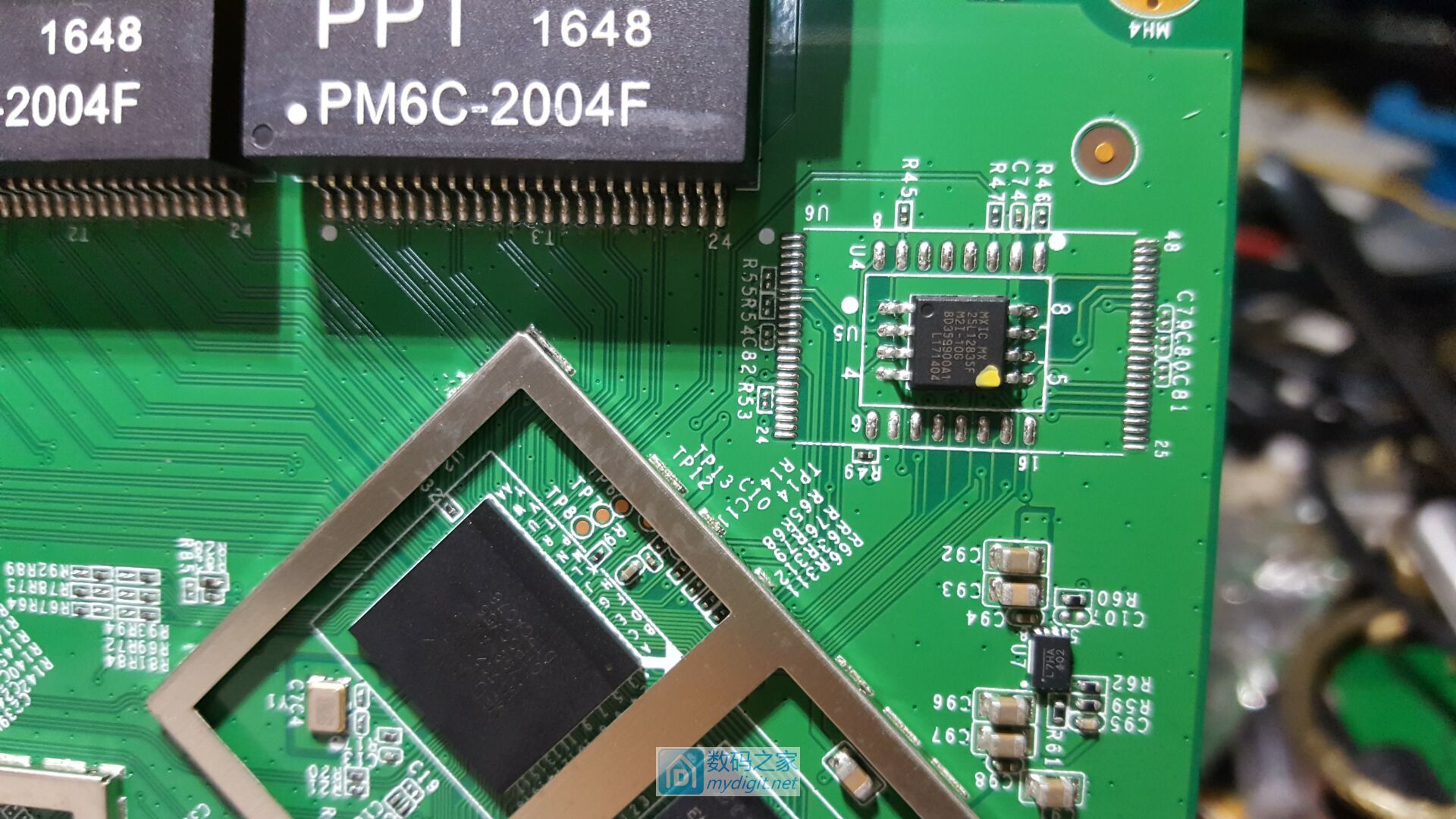

闪存特写,型号MX25L12835,容量16MByte

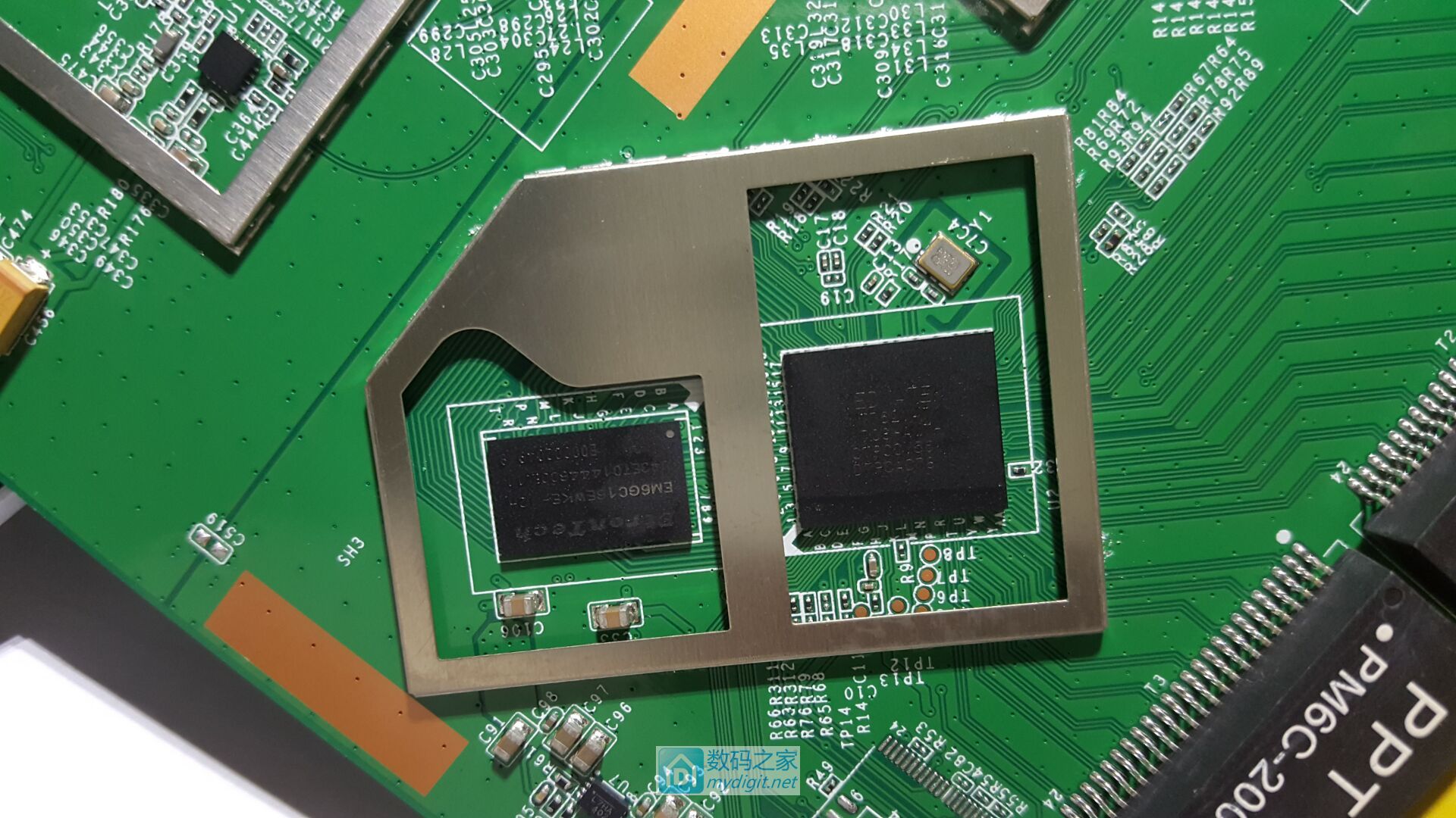

CPU和内存
MT7621AT+EM6GC16EWKE,DDR3内存容量128MB

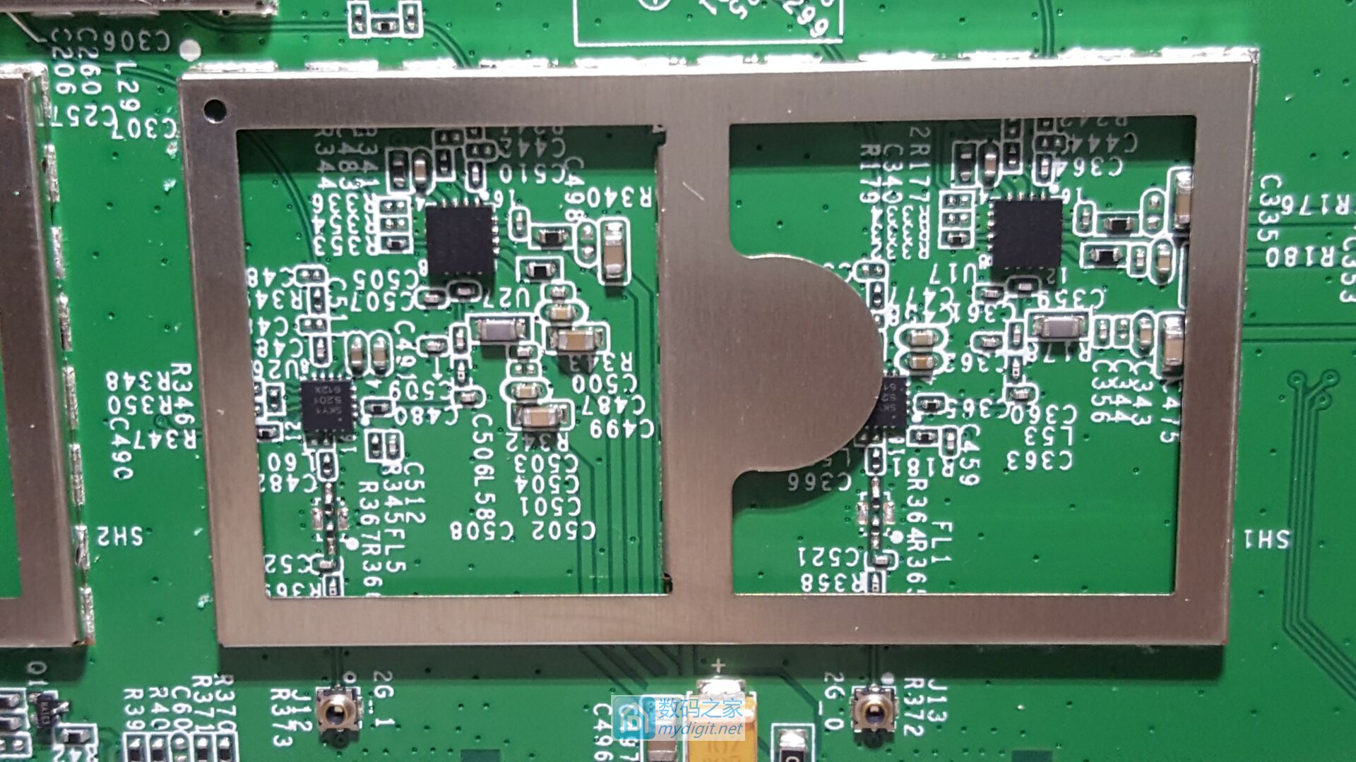

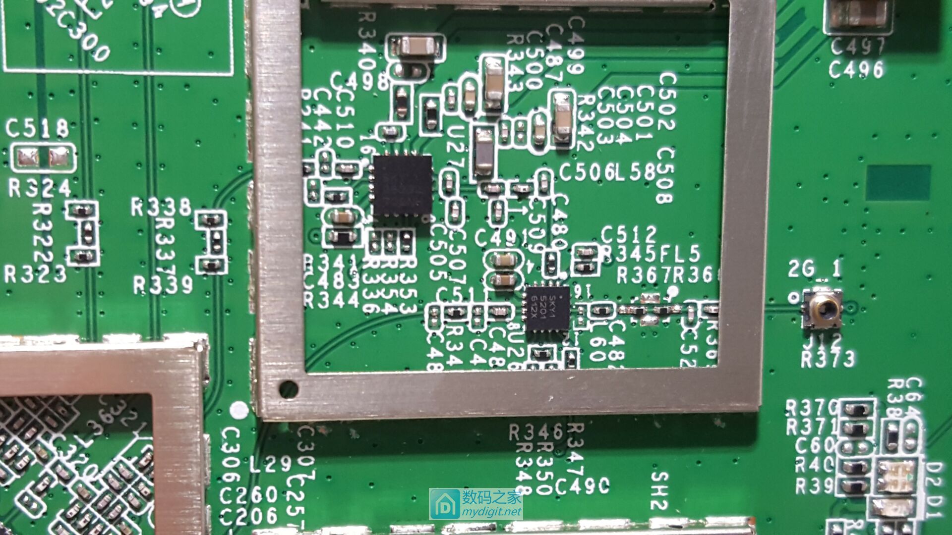

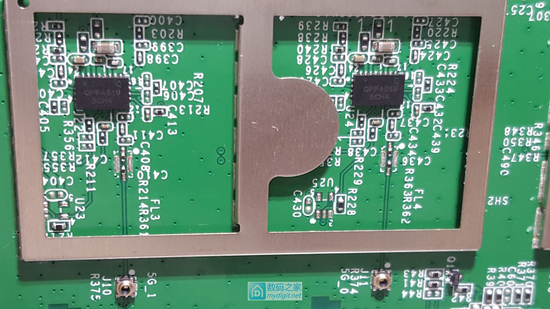

MT7615DN无线芯片,4x4设计,同时负责2.4G和5G无线,分成2路2x2使用
5G功放QPF4519
2.4G功放和LNA
换个角度看,2.4G功放丝印SKY15201612

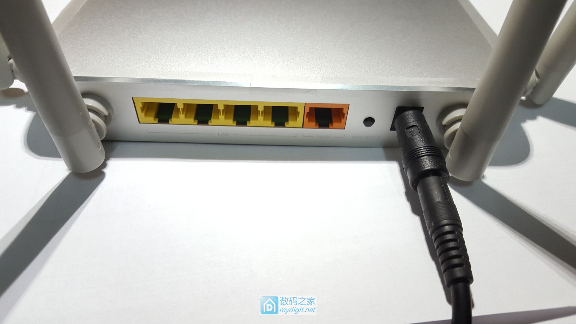

用的DC12V电源,5521转5525头子

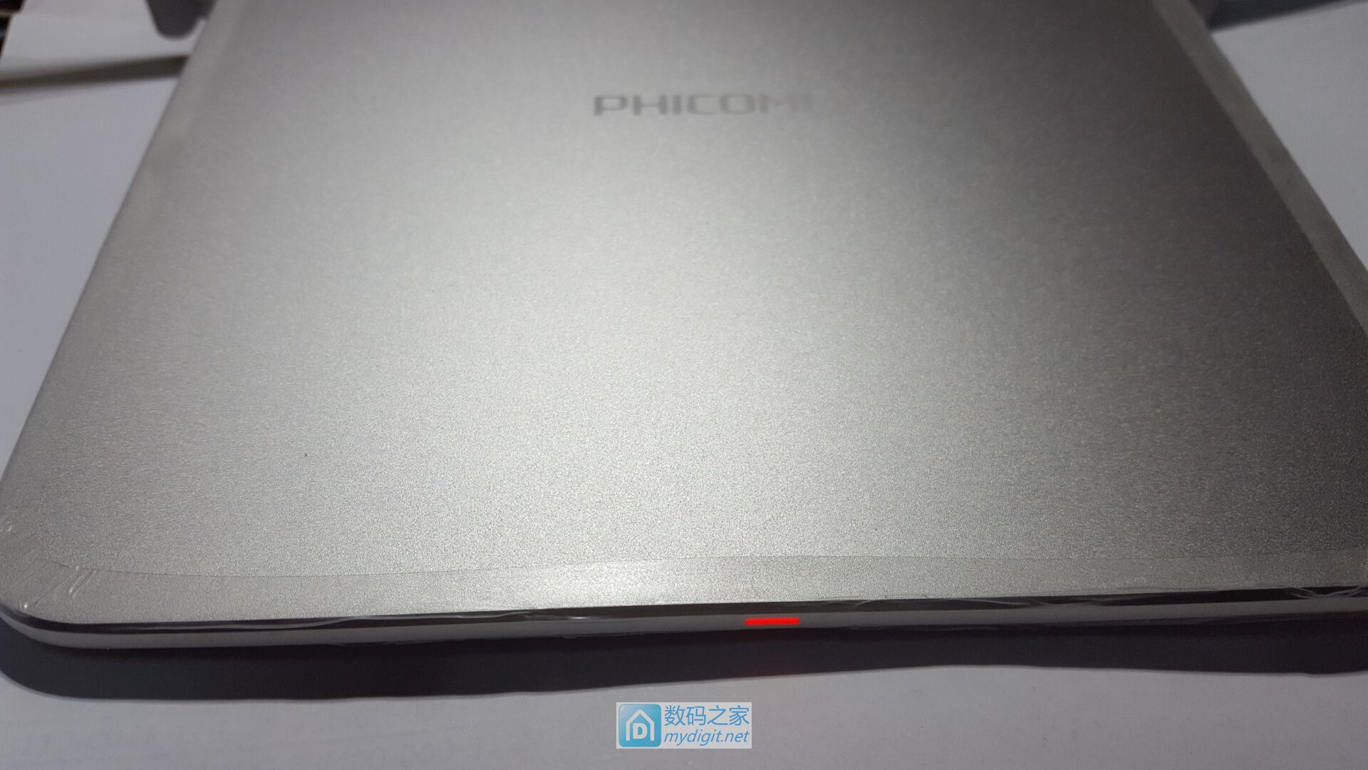

通电以后亮红灯

这俩个头有什么区别。电源的头
本帖最近打赏记录:共1条打赏M币+15
yhky M币 +15 原来的是DC5525,我用的5521转5525,内径不一样 2017-06-02
