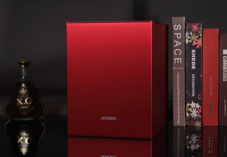

上面的是试验机,成功后在单位弄了块4sata,d3220的matx主板,再在狗东上买了个乔伯斯c2机箱,装上4块2t硬盘。主要是颜值高,老婆满意。看图:
引用一张狗东的图片
组个黑群辉,手把手教你安装DSM6.1,读卡器引导、洗白
