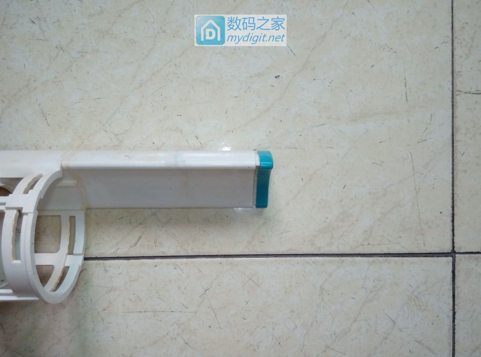

马桶正式名称为座便器,是大小便用的有盖的桶。马桶的发明被称为一项伟大的发明,它解决了人自身吃喝拉撒的进出问题。后来又演变为利用虹吸、螺旋虹吸,现在最新的喷射虹吸式和超旋虹吸式等原理的抽水马桶。也有人认为抽水马桶是万恶之源,因为它消耗了大量的生活用水。
马桶要实现冲水,则水件里排水阀必不可少,排水阀种类众多,但基本原理类似。主要原因就是漏水和按键不归位。
(下次再讨论进水阀

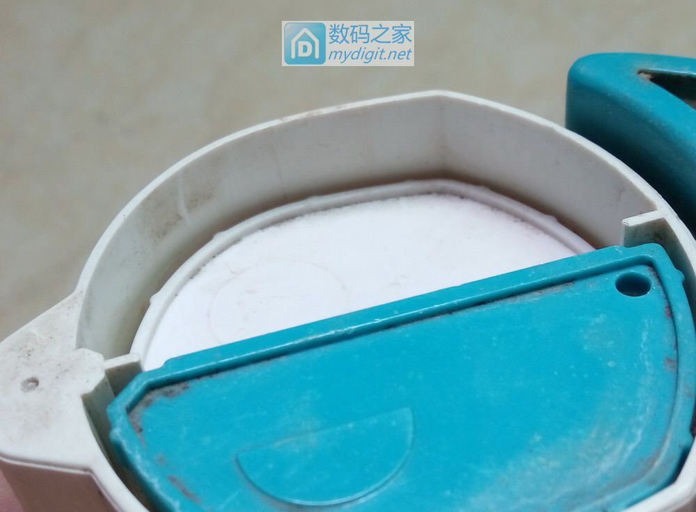

前段时间帮别人换了进水阀和排水阀(两个都有问题),排水阀就是按键不归位的故障,拿回来看看
虽然天天用,但家里的10几年一直都没坏,还真没机会拆解排水阀,这次有机会就不放过
论坛和网上搜了下,基本都是换的,没见拆修的,估计主要是便宜吧,这帖应该是首拆了
PS:本帖的零件名称叫法网上没找到正式的,都是偶估摸着取的,如有错误谢谢指出!

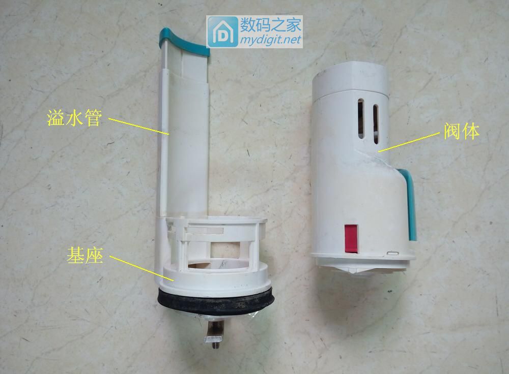

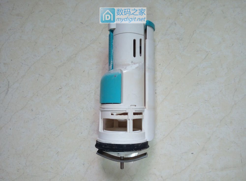

排水阀总成
顶面
全水按键不归位了
底面,一体式马桶水箱固定用的
阀体和基座可以分开
结合部位
基座和溢水管这部分用胶密封

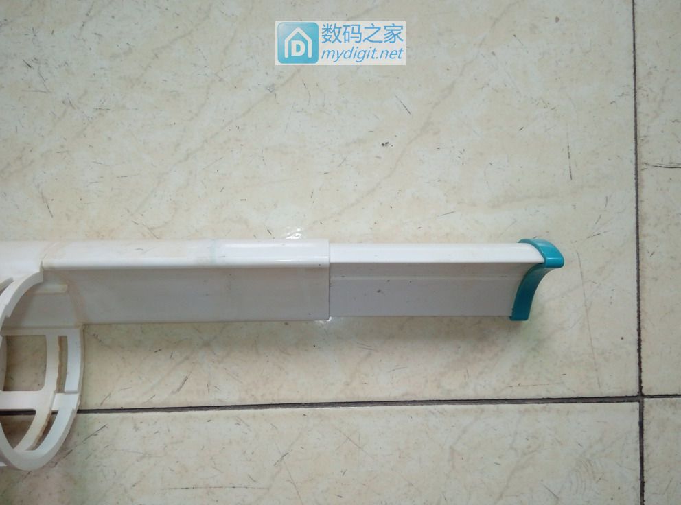

溢水管最低位置
溢水管最高位置
溢水出口

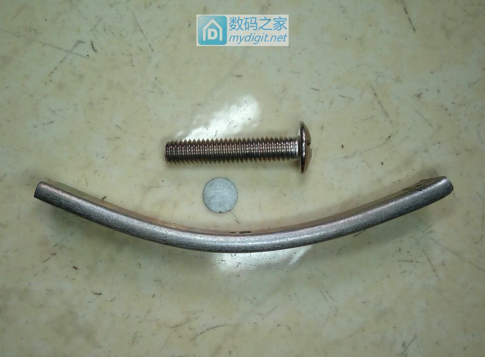

金属固定件必须是不锈钢,当然还有塑料的

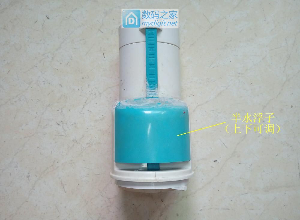

半水浮子,向上调就更节水

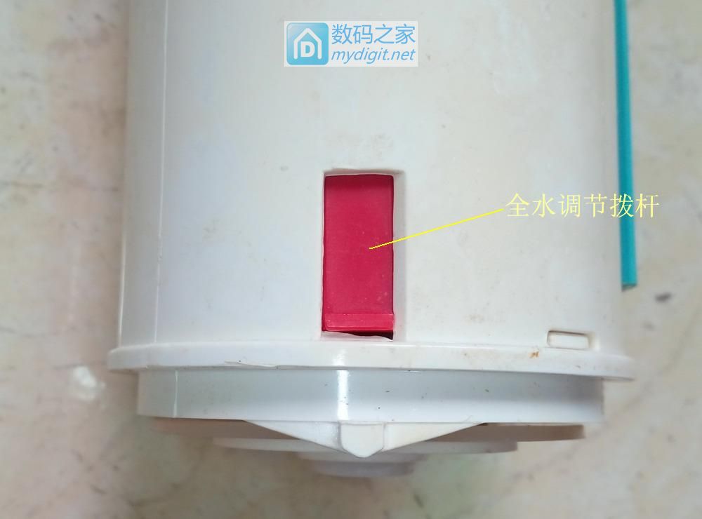

下面是全水调节拨杆,向上也是节水

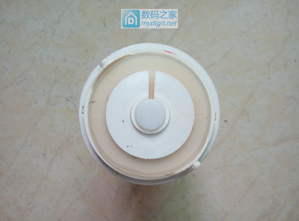

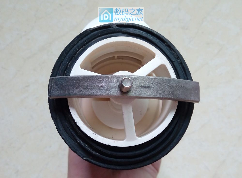

底部的水封
是硅胶材料的
下面先拆它

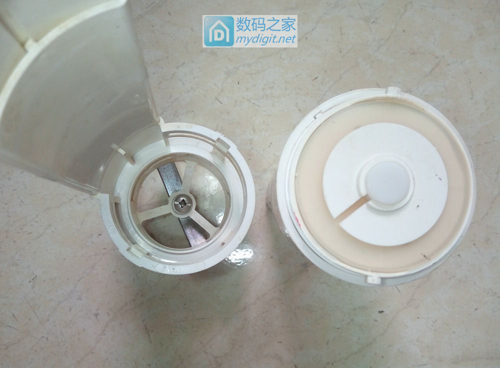

三部分
底部剩余的样子
这里有卡扣
拆开也取不下来
看来只能换一头拆了
按键头和内部有传动轴连接
看看这里,半水和全水按键部分的关键
注意,这里按键头转了180°
分离
全貌,中心柱开孔是要进水的,不然沉不下去

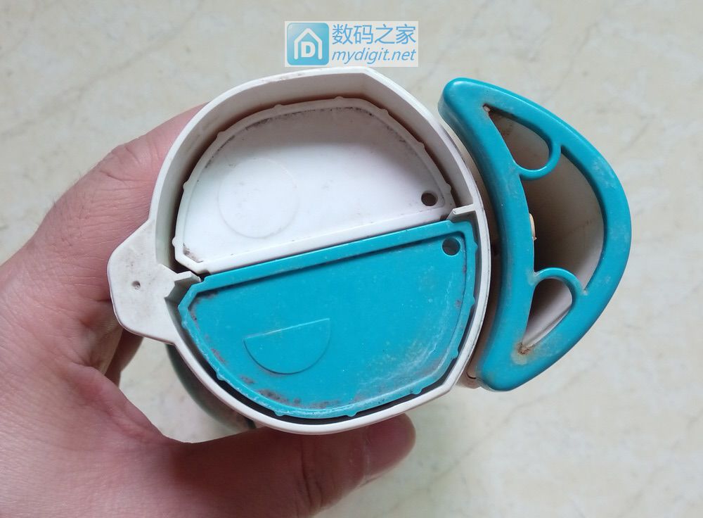

这里结构有点复杂,多拍几张
撬破了
跷跷板
拆掉
内部很简单
拆开
快要找到原因了

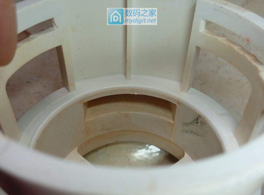

仔细看,按键导柱已经磨花了,
估计天长日久有点变形,导致按键导柱卡在按键头的过孔里
加热矫形不容易控制,开始刮刮吧
里面也刮刮
装好,顺畅了
下面接着拆、接着分析
取掉中心柱的阀体内部,标记的地方和最后示意图有关联
要继续,得先拆半水浮子杆
内部和拨片就从下面出来了
全水浮子及拨片,拨片限制浮子位置
看对侧面
全部拆下来
阀体就剩空筒一个
全家福
重新装好
看看,比用神油还顺滑
经反复比对、分析,基本确定排水阀原理如下:
● 按下半水按键,中心柱只会上升一小段,只有半水卡片卡住卡位,出水口打开,随水位下降,半水浮子下沉,到位时松开半水卡位,中心柱下降,水封堵住出水口,半水冲水结束
●按下全水按键,中心柱会上升得更高,全水卡片也卡住卡位,出水口打开,随水位下降,全水浮子下沉(半水浮子也下沉但不起作用),到位时全水卡位松开,中心柱下降,水封堵住出水口,全水冲水结束
抽水马桶排水阀结构还是挺巧妙的,弄明白原理,出问题修理也方便哈
以上如有错位或不当之处,还请指点
欢迎围观、指点,谢谢先!
