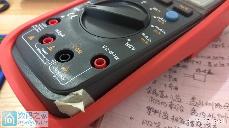

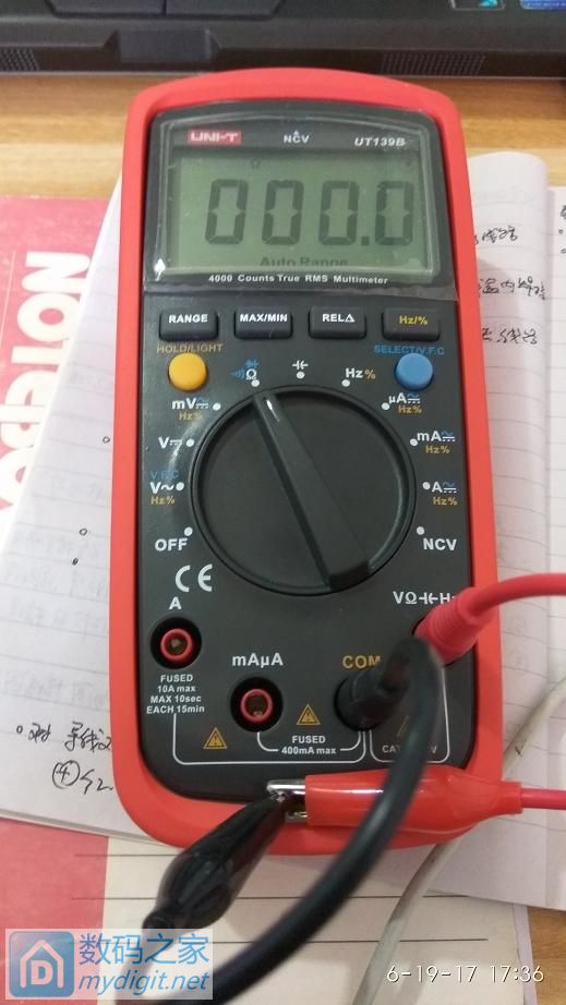

焦急的等待,期间给 售后的赵工打过两三个电话,
赵工还安慰我说,等好了就给你邮寄过去了。
今天下午我再次联系优利德售后,赵工说给我换了芯片及部分外围元件,
重新给我刷了固件,并将回邮单号给我说了。
真巧,下午货也到了。
下图是未拆封的包裹。
拆开后,机器上还残留了 ”打点滴的痕迹,针眼还贴着胶带”
简单测试,交流归零已经治愈。
手头正巧有个电阻,测试一下,头立马大了,电阻档不准,偏小了。
优利德怎么做的售后,以前不错的,这次太失望了,
购买失望,售后也失望.....
25欧姆的电阻,显示是20欧姆。

只看该作者 23楼 发表于: 2017-06-19
你这个电阻不是精密电阻吧,误差10%的,找更精密的电阻检测,到其它数字表里面去找电阻测量,直接在线测量,无需拆下来量
