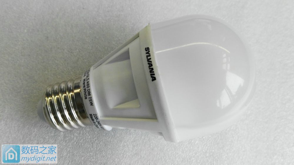

SYLVANIA(西凡尼亚)喜万年照明集是全球照明巨头之一,1901年成立于美国马萨诸塞州。。。(网上是这么介绍滴)
闲话少说,切入主题。今天拆解的是一枚made in china 的 喜万年 A60 可调光的7.5W 暖色球泡灯。

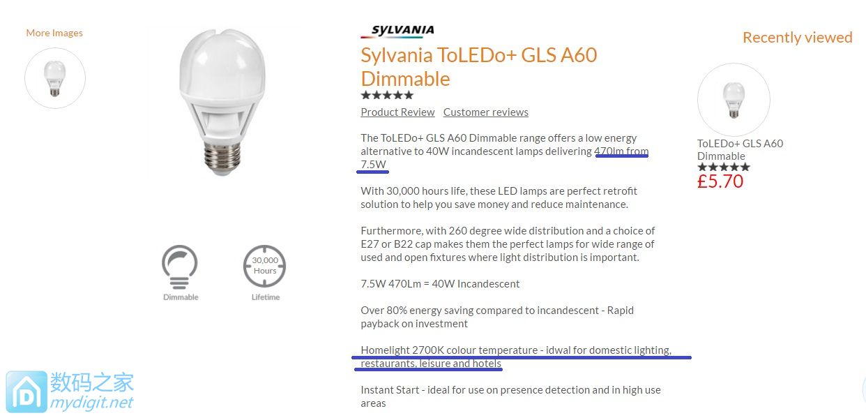

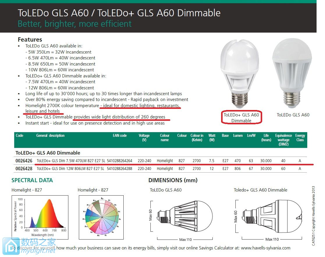

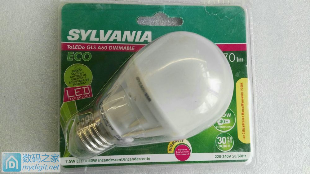

包装比较朴素,SYLVANIA ToLEDO GLS A60 DIMMABLE  7.5W(P25374 Warm White)

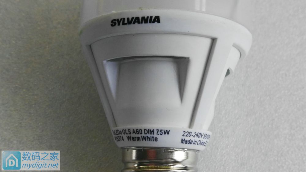

7.5W相当于40W白炽灯。30000H寿命。
灯体外形尺寸和一些参数:光效63LM/W    CRI 80      470LM    2700K等。中国制造!
这里说一下A60是什么回事:
球泡灯分为半球泡和全球泡。半球泡灯如A17、A50、A60等;全球泡如 G45、G55、G80等。
A60的60:是泡壳的尺寸,也就是泡壳最大直径处尺寸(上图中有标注,60mm。)。
A是表示灯外形是鸭梨型 。例如M——磨茹型、 P—— 球型、烛形——B 、微形——S、管形——T   等。

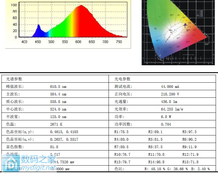

有关灯泡的光谱图、配光图等
参考价格及注明的使用场所,例如 餐馆、酒店等。
拆开外包装,猪脚登场。

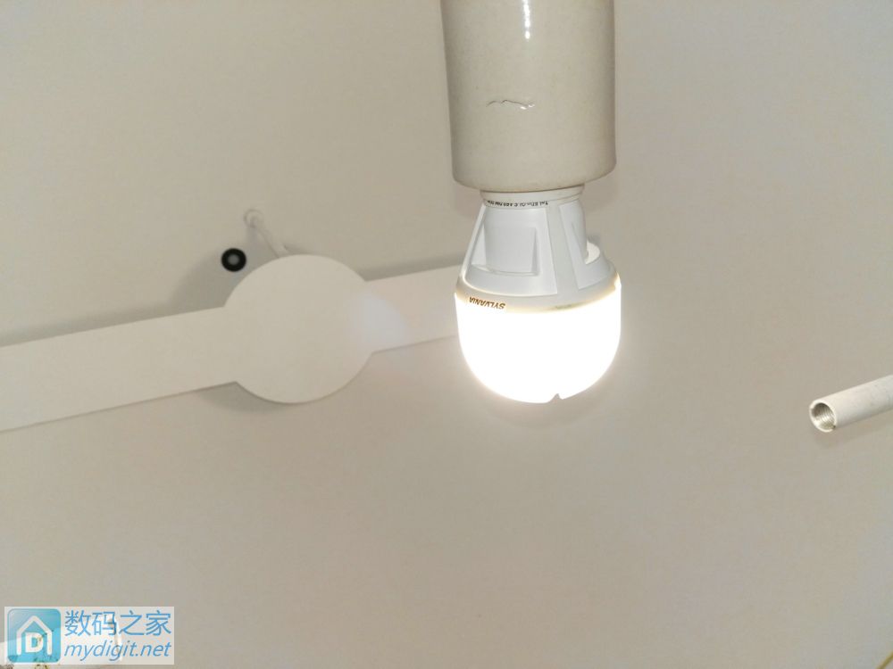

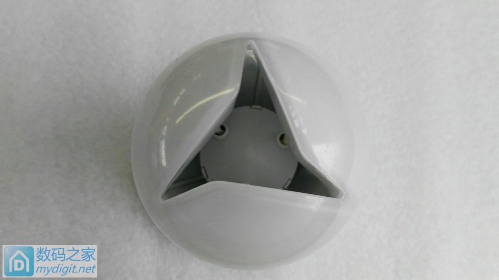

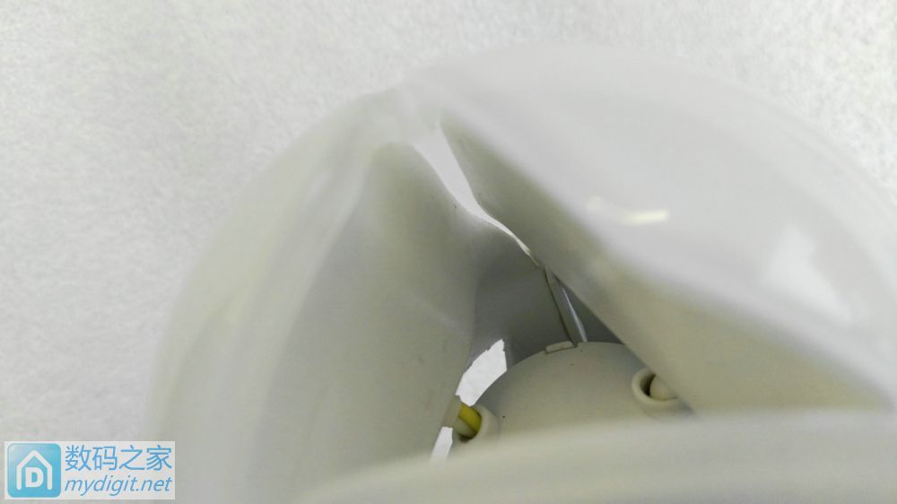

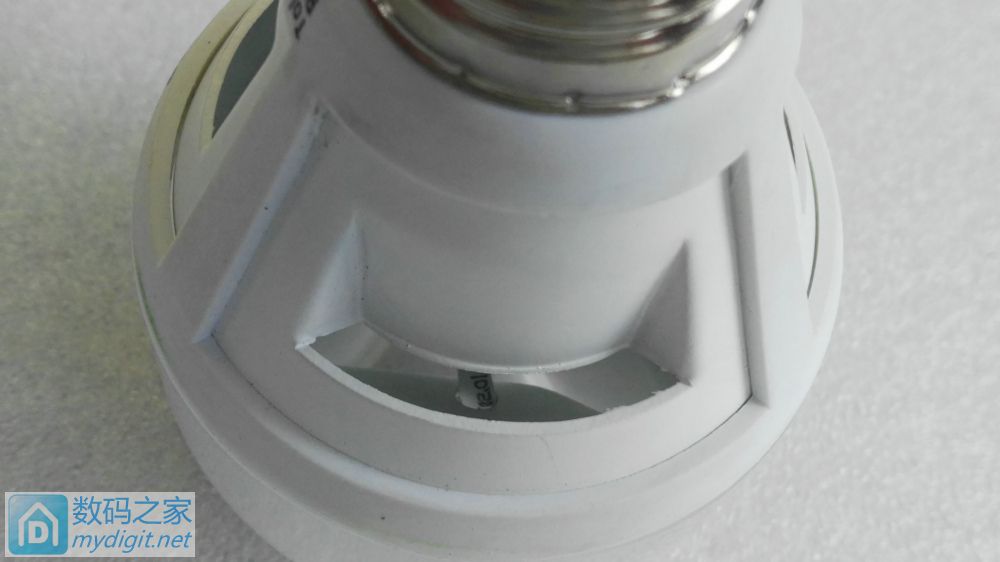

外壳镂空的结构

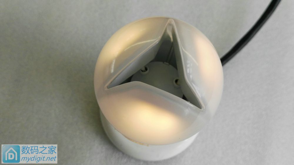

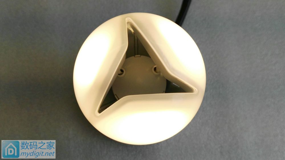

俯视看它的造型
局部看,密封的设计结构,避免蚊虫进入灯罩或灯体内。

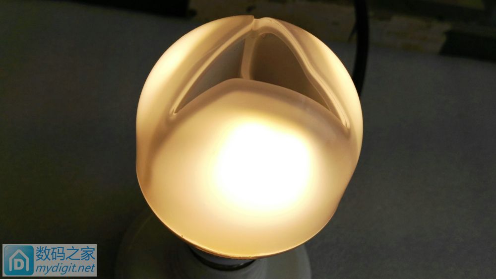

通电,有频闪。可以看见明显的暗条纹。
正面看,灯罩局部有暗斑。

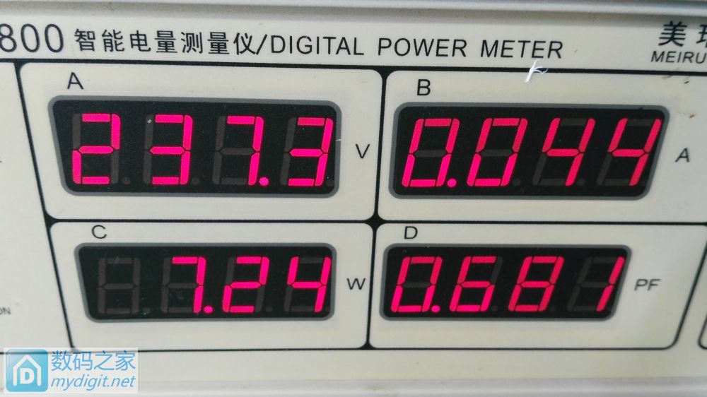

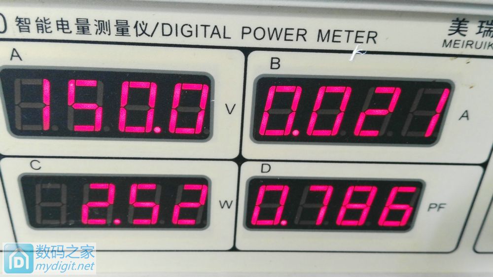

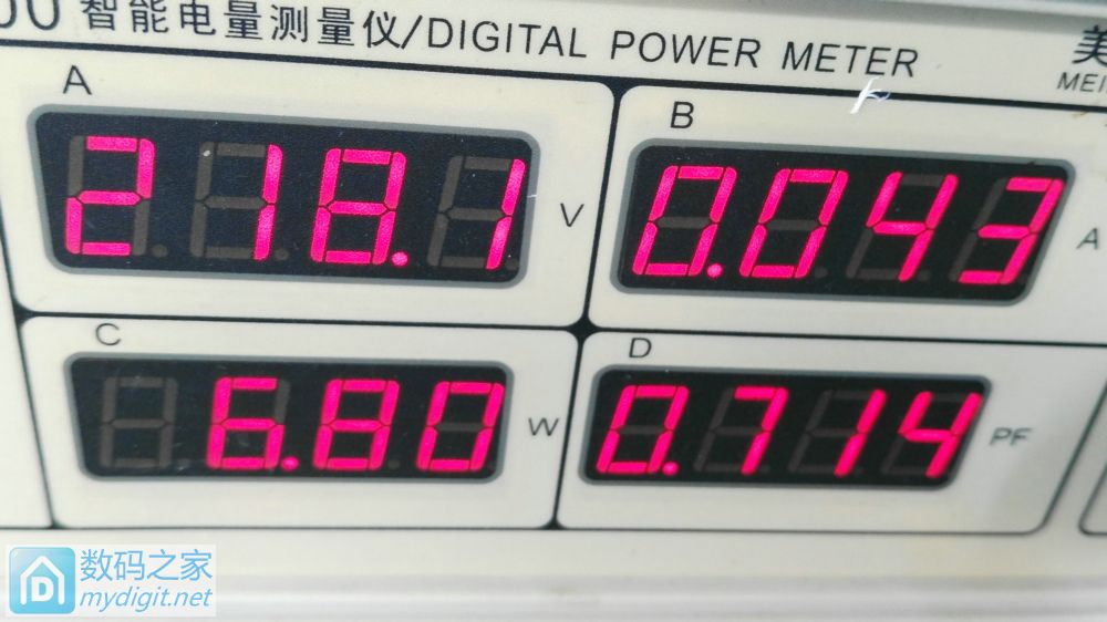

功率和PF

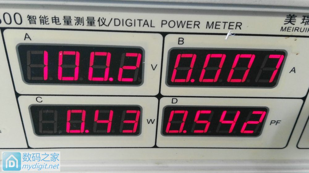

调AC输入电压,功率和PF。
接着调低AC电压
灯比较暗了
AC240V时的功率和PF

灯进积分球测试光电参数
参数仅供参考

俯视看外壳,通透啊。          电源仓相对比较密封,蚊虫也难以进去。
撬开电源仓的顶盖,卡扣结构的拆装也方便。
