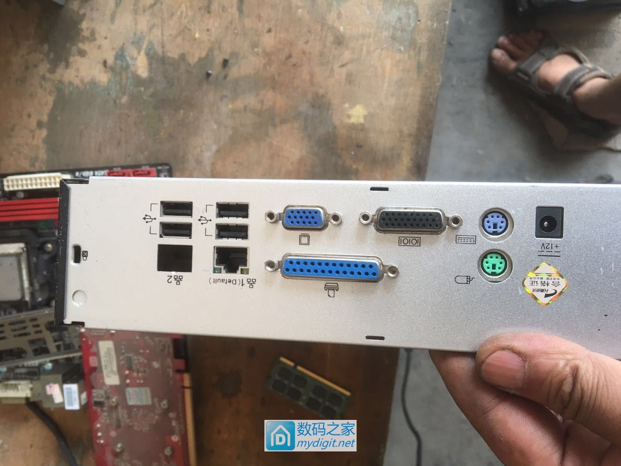

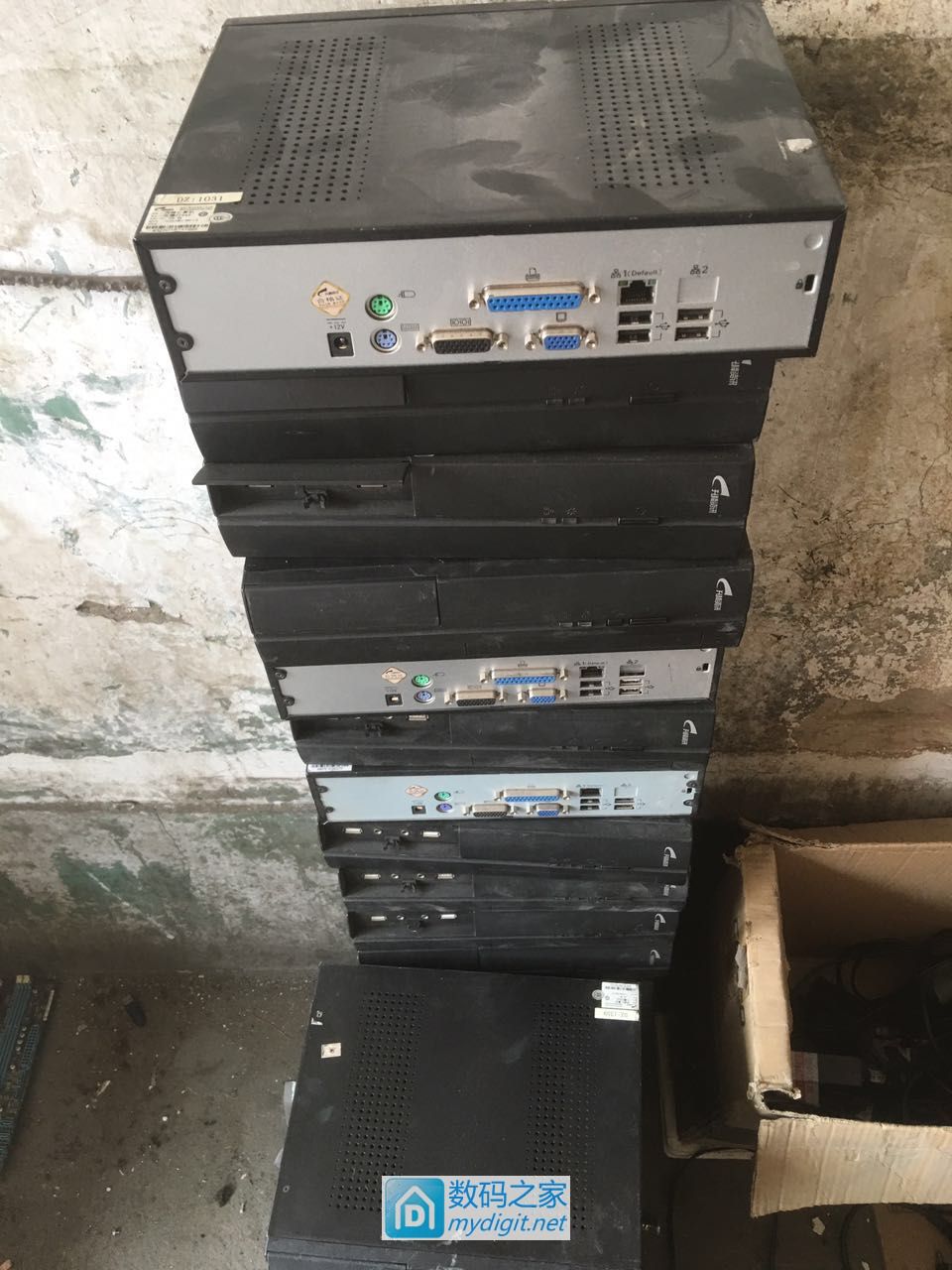

0,首先,先展示一下这个小主机,借用几张卖家的图,展示一下原来的样子.是不是很不起眼,改造后你会喜欢上它的.
为啥要撸这种?优点有四,一是机箱很好用无需再买,省了一笔.二是只需12V供电随便都找得到,减小了体积,而且无需再买什么DC-ATX,或者台式机小电源.又省一笔.三是省电,省电,省电!每天24小时开机只需1毛6电费!四,无主动散热,除了硬盘转的声音没一点噪音.
简单介绍一下,N270主机,单百兆网卡,无需主动散热,功耗极低,低到多少后面有详细测试.改造后支持2.5寸,3.5寸SATA硬盘内置,同时可以插DOM电子盘.做黑群晖很方便.主机带4个后置USB,2个前置USB,音频的2个接口在前面板.

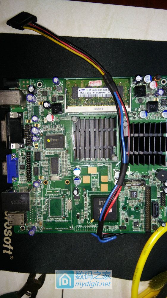

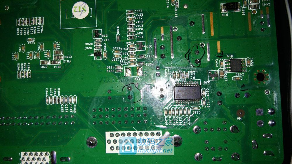

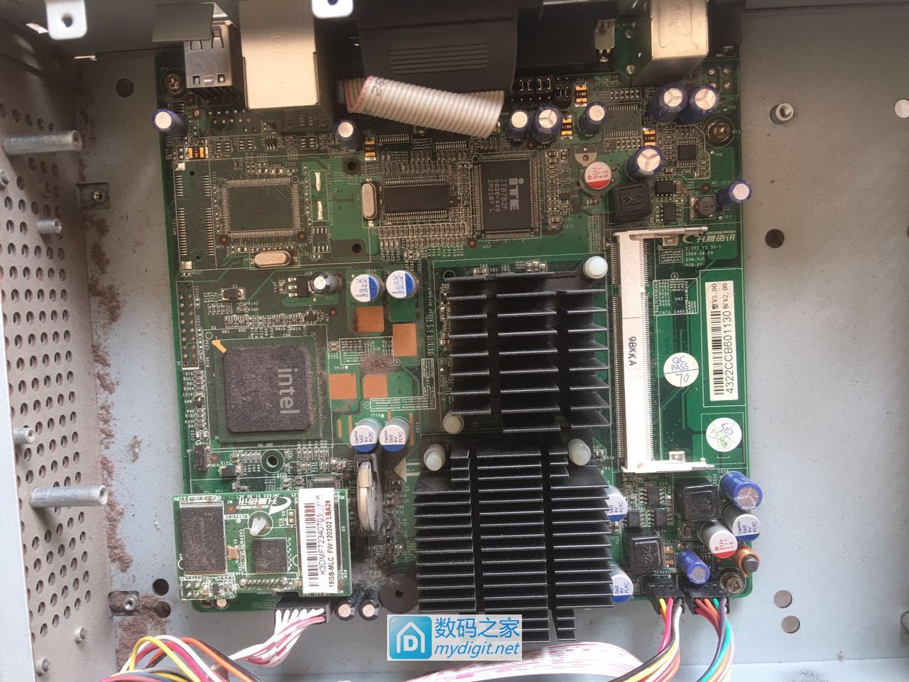

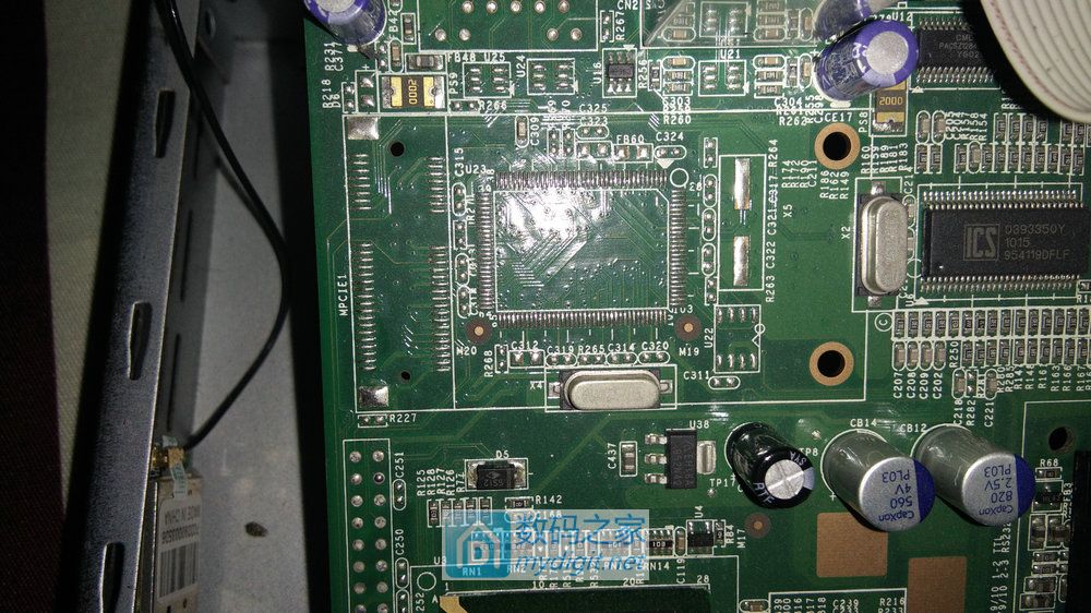

1,第一步,先拆掉主板.想要做黑群辉怎么能不接硬盘呢?接硬盘需要小小的改造,如果不改造只有装个精简WIN7或者安卓/乌班图啥的用啦,后面有教程.
由于主板原来只能接电子盘,电子盘供电只需要5V,所以你懂的,接口没有12V,这是装3.5寸硬盘的拦路虎啊.外置12V电源不能同步关闭硬盘那多麻烦,还是简单改一下.
2,左边是DOM电子盘接口,有DOM电子盘的有服啦省下U盘而且更好.右边是SATA数据接口,数据接口下面是原供电口
3,经过一番测试,终于找到2个合适的12V取电点,开机上电,关机断电,完美.
2个黑圈随便你用哪个.注意只需接出+12无需接地

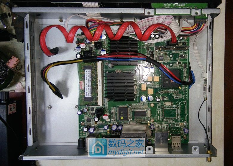

4,找到一根4针D头转SATA的供电线,这东西到处都找的到.很多主板都附送.
5,供电线需要加长一下
6,改造完毕记得套上热缩管或者缠上胶布
7,焊接,建议这样弄.蓝色是12V取电,红色是5V,另外2个地线.
8,打胶固定,线折到正面,这样你就可以接3.5/2.5寸的任意一种硬盘啦,而且不影响插DOM.
9,装上SATA数据线,引到上方位置,方便接硬盘.

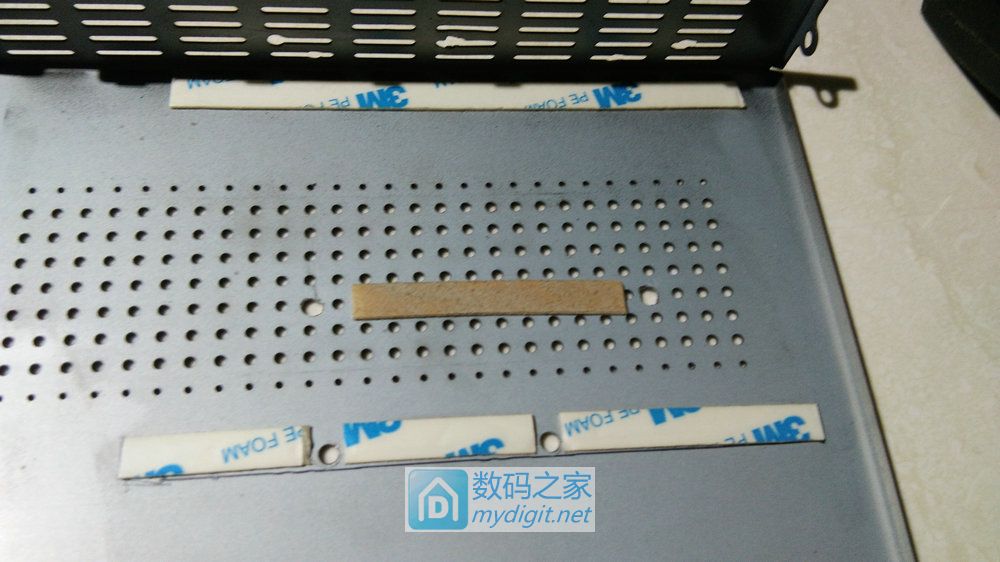

10,能接3.5硬盘还不算完,还需要一个内置硬盘的盘位,
找出一块3.5硬盘和2.5硬盘,对孔,打孔,手笨,机箱盖被我弄了好多好多划痕,伤心.就不上打孔过程图了,
这是打好孔的,不想打孔可以粘可以反过来放.
11,内侧贴上点啥防震以防万一.
12,分别装上3.5和2.5寸的样子,3.5的硬盘最好照这个位置来,因为这位置刚好不会影响散热不会碍事完美盖上.
至此,硬件改造完毕,一个可以装任意硬盘,可以装WIN7可以装黑群晖装乌班图或者各种媒体中心啥的小主机已经具备了.随便装点啥玩吧,下载机,黑群晖,客厅播放器,收银机都没问题.

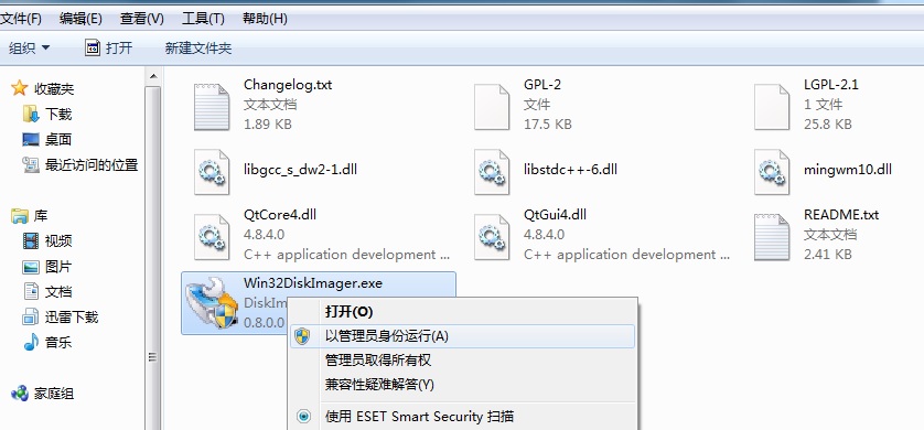

2,在另外一台电脑上解压q.rar,路径不要带中文,最好放磁盘根目录,插上U盘并以FAT32格式化,打开win32diskimager-v0.8-binary文件夹,找到Win32DiskImager.exe,右键,管理员方式运行.(WIN7 X64为例),将1.img写入到U盘
3,记得右边选U盘盘符,否则....选好了点write写入

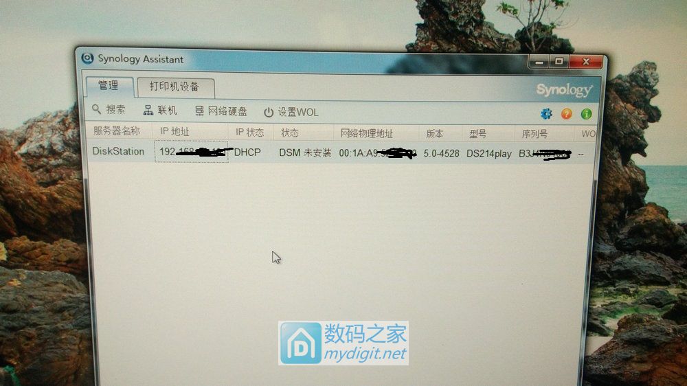

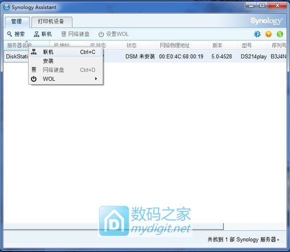

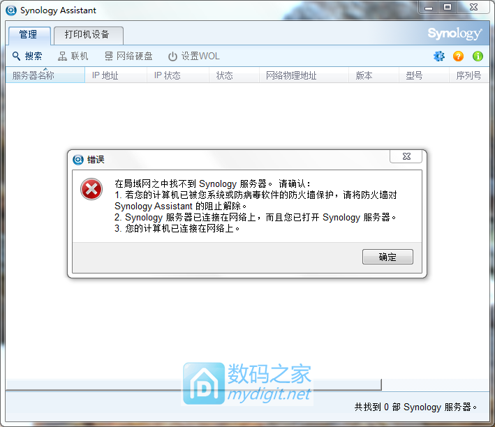

7,另外一台主机安装Q文件夹下的,SynologyAssistantSetup-5.0-4448,同样管理员方式运行.
看到如下界面.
如果你看到的是这样,请检查网线,路由,重新插拔再试
8,Synology Assistant中右键选中找到的小主机,选择安装DSM_DS214play_4528.pat,最好不要用双击网页方式安装.过程中要输入主机名和密码,随意.
9,如果上面没做错的话,会直接安装成功的,经过漫长的等待后,小主机重启2次,你的Synology Assistant就会显示已就绪.这时就可以连黑群晖主机了.如果显示设置数据损毁,请重复2,重复.如果出现可转移,请确认1,2你做的没问题.还有其他问题,问度娘.

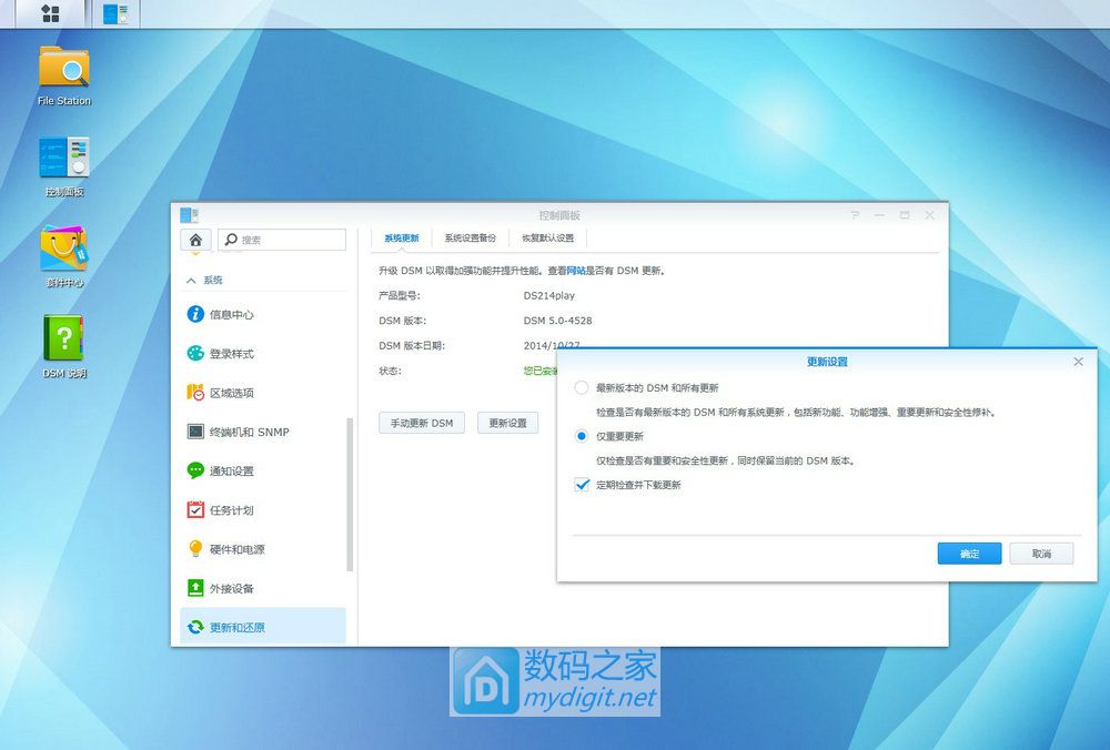

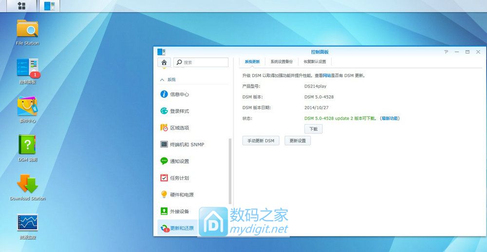

11,找到如下选项,按图设置,
12,按图更新

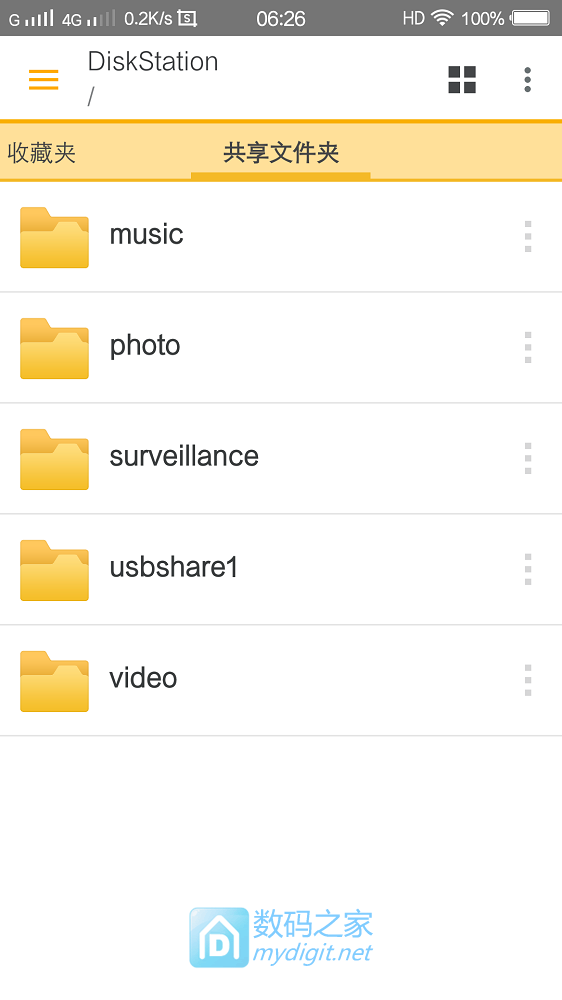

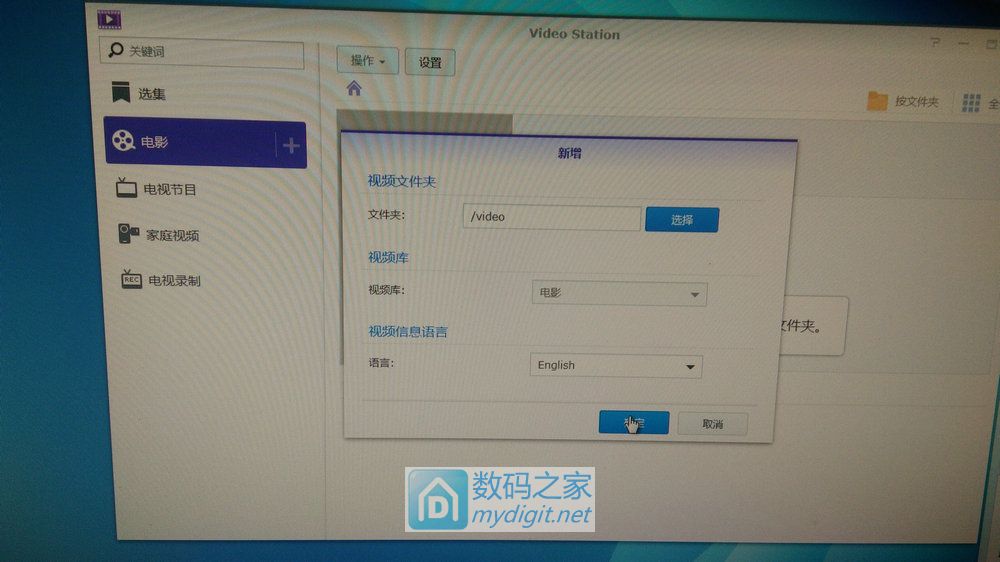

13,至此简单的黑群晖已经搞定,其他的设置慢慢摸索吧,点击左上角可以安装各种功能,太多了看你需要啥就装啥,比如
这些你都可以尝试一下,功能多多.什么文件共享,媒体服务器,自动同步不同设备图片啥的.总之架子搭起来了,功能自己填充.

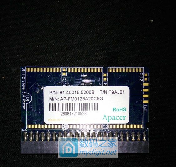

&DOM盘写入方法如果你使用DOM电子盘,请以下面步骤替换步骤2.DOM电子盘支持硬盘休眠.它长这样子.
a,将DOM电子盘插入小主机,插入时注意有防呆设计.把physdiskwrite.exe和1.img复制进U盘,U盘做个PE系统随便啥, U盘启动进PE.

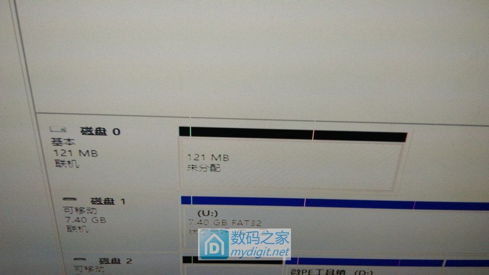

b,由于DOM盘在系统里不直接显示盘符,打开控制面板 管理工具,磁盘管理,查看是否识别到DOM,删除原来DOM盘的分区啥的,比如下图这样,并建立新分区FAT32或FAT格式,你也可以用diskgen之类搞定.
c,运行CMD(有管理员模式就用管理员模式),转到你你放physdiskwrite.exe和1.img的U盘.比如K盘,输入K:回车. 非根目录就cd 该目录名进入,可以dir下看对不对.
d,physdiskwrite -u 1.img.我的DOM盘是128M的,Drive0就输入0回车.1就输入1.
然后自动写入完成,如下所示
重启,继续上面的步骤4.

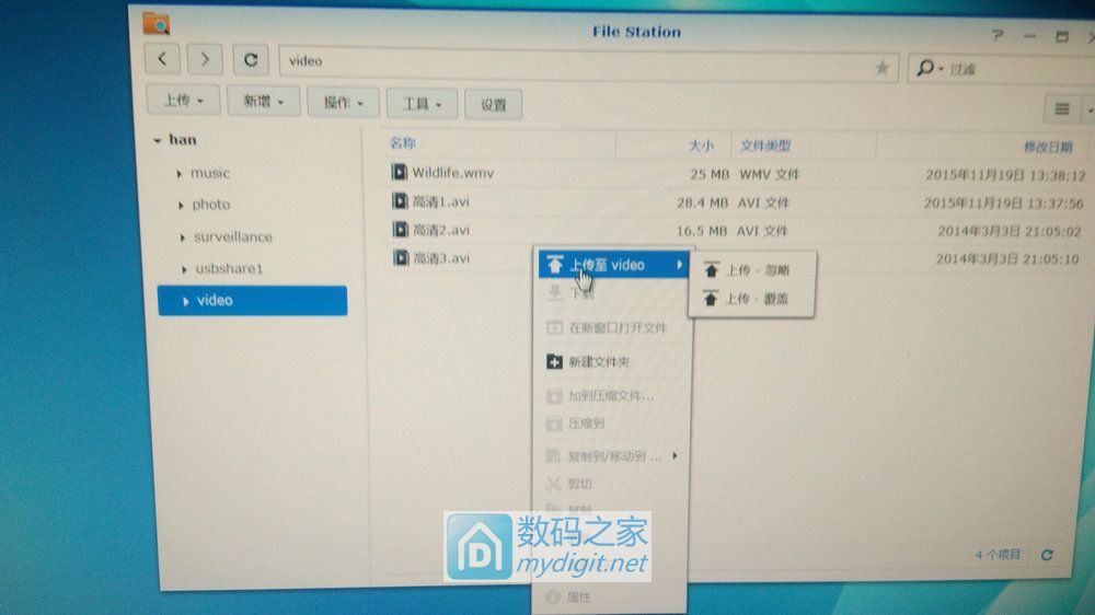

4,使用情况,我自己换了条三星1G内存用,老板带的是2G的.所以我只能就1G内存的评价下,打开2个复杂网页尚可,看新闻看优酷视频尚可.装完占用3个G剩1G.可以接U盘当存储盘.当下载机/文件共享完全OK.如果需要当媒体播放器建议装专门的系统.

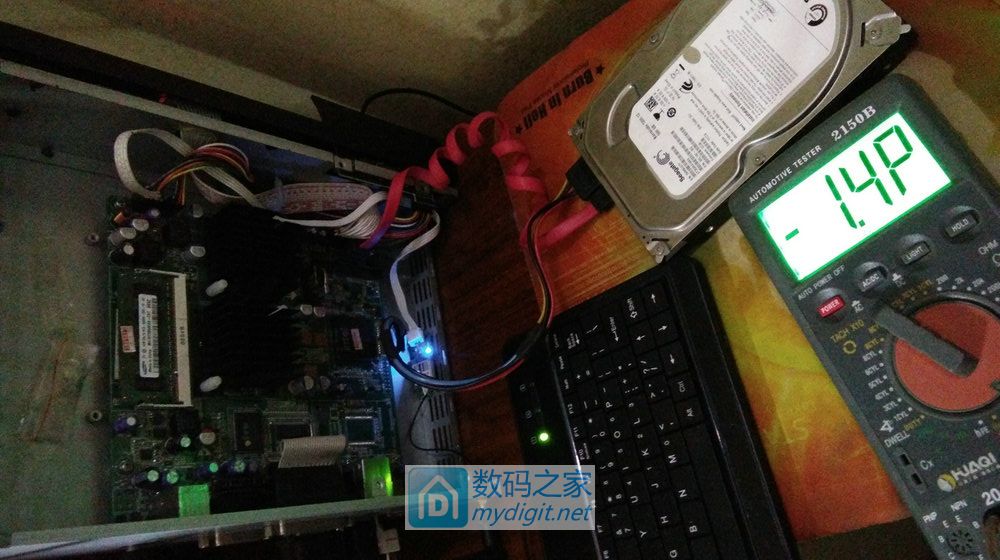

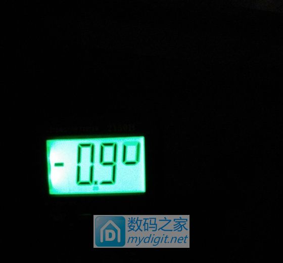

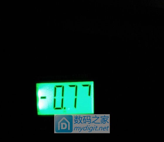

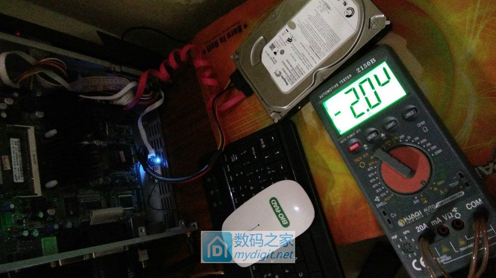

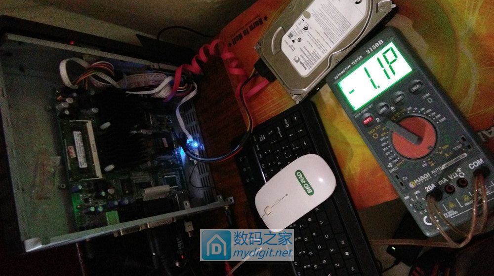

以下是功耗测试:
由于没有功率计,我是用万用表接12V开关电源输出端测试的.测了电流,计算功率请*12.
1,接3.5寸硬盘未开机电流0.02A
2,接3.5寸硬盘开机瞬间电流2.04A
3,接3.5寸硬盘WIN7系统待机电流1.18A,黑裙要低些
4,接3.5寸硬盘播放硬盘高清视频功耗1.48A
5,不接3.5硬盘,改接SSD电子盘功耗,未开机0.02A
6,不接3.5硬盘,改接SSD电子盘功耗,WIN7启动后待机电流0.77A
7,不接3.5硬盘,改接SSD电子盘功耗,播放优酷视频电流0.94A
以上均在WIN7系统下测试.黑群晖下功耗会低一些
