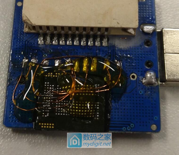

去年周末时去一个朋友的公司玩,顺了几颗EMCP回来,据他说是系统检测有坏块,分区错误等等换下来的!我觉得都是第一次贴上的工程机,哪来这么多坏块。就问他要几颗,他说随便拿,都是不要的了,真大方!哈哈!发现也有EMMC,也拿了。
最近这几周闲的蛋疼,那就做一个来玩玩吧!先用牛屎读卡器做一个。
飞好线了
飞线EMCP+牛牛屎读卡器造U盘

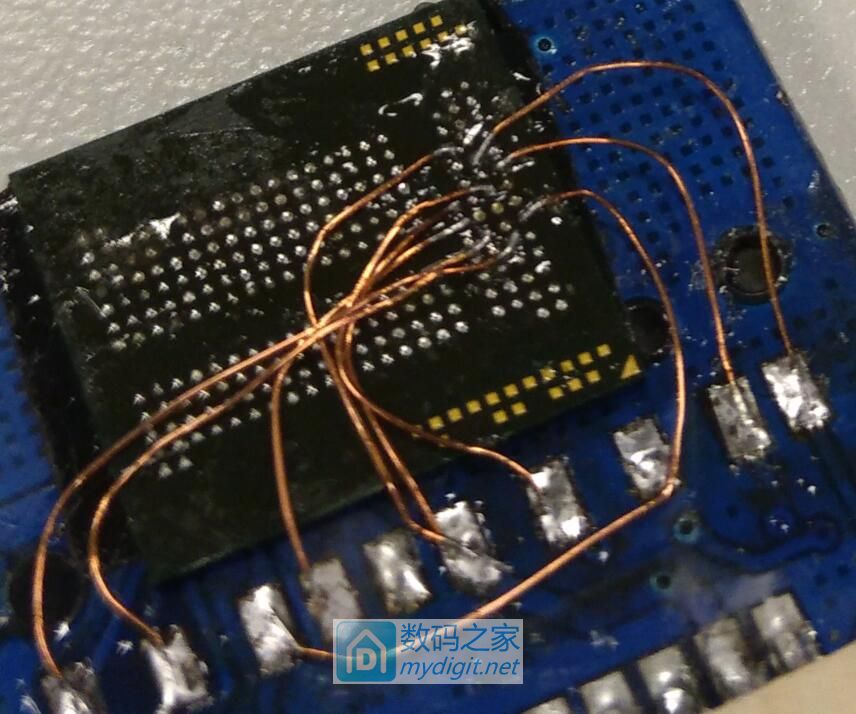

放大看看,焊工随着年龄越大越退步了。这个脚距也太近了!焊了大半个小时啊
飞线EMCP+牛牛屎读卡器造U盘
按规格书里飞线,我已用箭头标出
飞线EMCP+牛牛屎读卡器造U盘

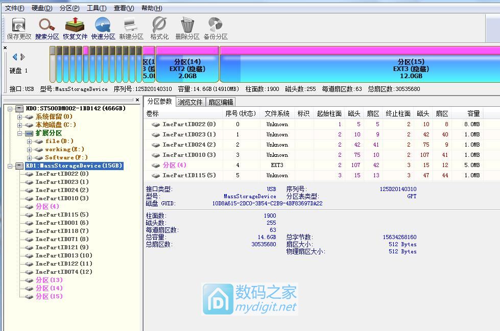

打开软件DiskGenius,看见了吧,分区超多,原来装的安卓系统。
飞线EMCP+牛牛屎读卡器造U盘

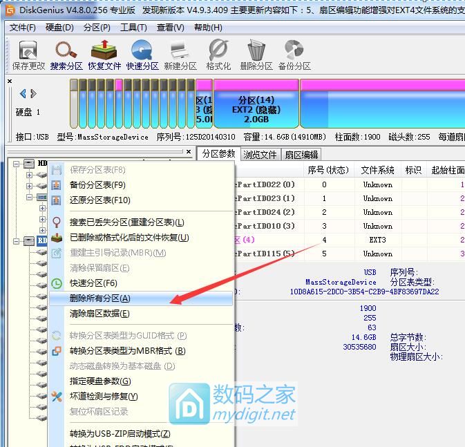

接下来,删除分区
飞线EMCP+牛牛屎读卡器造U盘

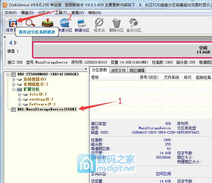

保存确认
飞线EMCP+牛牛屎读卡器造U盘

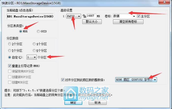

点快速分区,按箭头选好,确认就可以分区格式化
飞线EMCP+牛牛屎读卡器造U盘

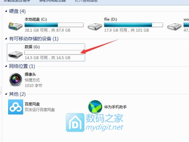

看看我的电脑,有个16G的移动盘啦!
飞线EMCP+牛牛屎读卡器造U盘

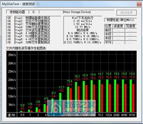

接下来测试一下,本坛的神器
飞线EMCP+牛牛屎读卡器造U盘
实测拷贝
飞线EMCP+牛牛屎读卡器造U盘

你焊在读卡器上,那还能再读插入的SD卡吗

哈哈给力 是普通热熔胶吗

楼主既然有这手艺,还不如买个主控板焊上,起码能稳定得多,这飞线影响速度,读卡器性能也不行。

这线飞的,就不能用细点的漆包线~

qrut:这线飞的,就不能用细点的漆包线~ (2017-07-04 21:01) 回 qrut 的帖子
确实线太粗了,小焊点用粗线受到震动更容易开焊。
数据无价啊,没有绝对把握还是不能用来存储重要文件,玩玩可以。

suhaiyuan:确实线太粗了,小焊点用粗线受到震动更容易开焊。
数据无价啊,没有绝对把握还是不能用来存储重要文件,玩玩可以。[表情] (2017-07-05 09:46) 回 suhaiyuan 的帖子
目前能找到最细的线了!打胶后应该不会这么容易受到震荡脱焊!如果说太猛的震荡,那么贴好的BGA也是会脱焊的
