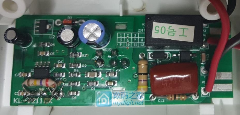

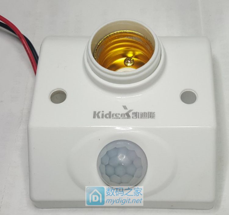

买了个便宜的人体感应灯座,白天灵敏度和延时时间均不可调。
本想只是换个电阻,不会很难,便宜就买了吧。
回来测试后发现,白天阴天也会被触发亮灯,那就自己改下光敏的灵敏度吧。

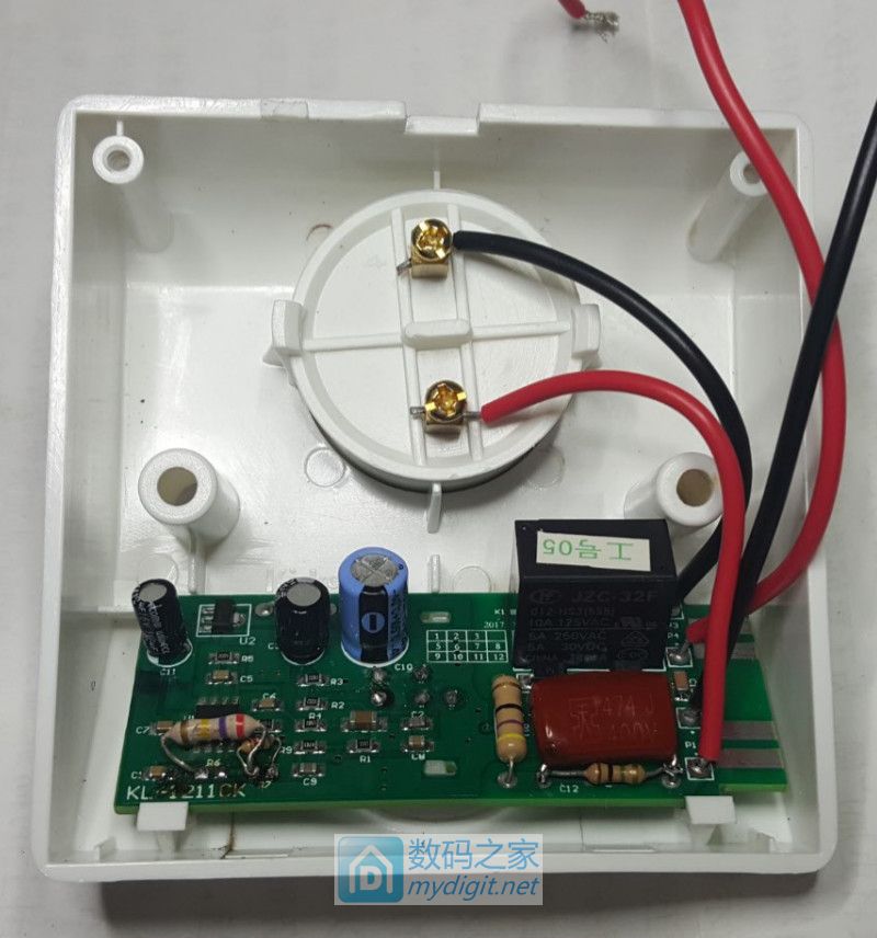

于是拆开(改完补拍的照片):

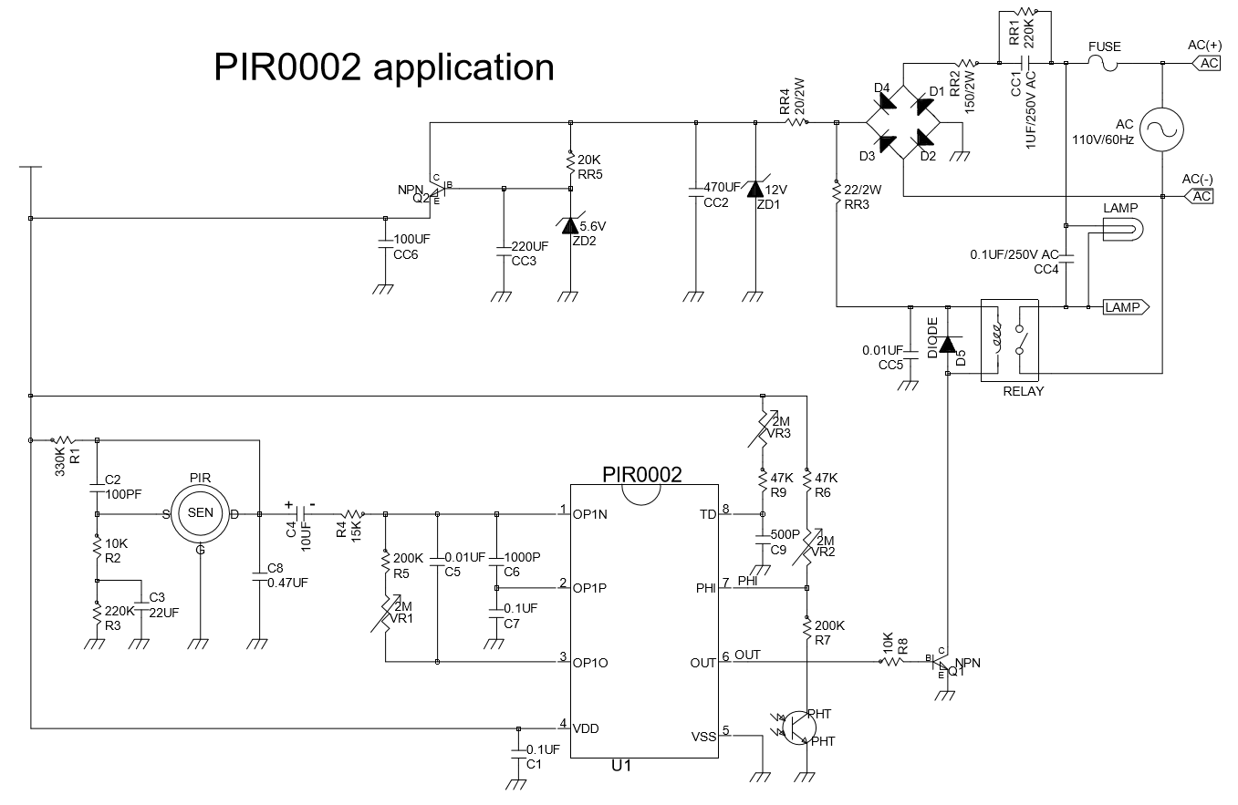

拆开看IC是8脚的,估计是PIR0002,电路图也下载到了。
就是R6控制白天灵敏度,这个电路用的是56K,太小了,随便换了个270K。
装回,估计完事了。
测试第一次好的,断电再试怎么都不行了,灯常亮。
拆开检查,重焊所有焊点,均不行,应该说是有时行有时不行,浪费不少时间反复测量。
搞得几乎开始怀疑自己的人生了,崩溃了,当初为什么省几块钱买了个不可调的呢?
不搞了,开个西瓜解解暑先。
吃完瓜,再试,灯座神奇的又能正常工作了,赶快装上屋顶,念了句阿弥陀佛!
再试,又不行,哎~命苦。
仔细回想,每次停工很久,以及断电测量零件后,它就恢复正常。
断电几分钟内再试,就不能工作。
哦,明白了,资料说这颗IC功耗只有45uA,断电后滤波电容的电几分钟都放不完,重新加电时不能复位自检。
拆开给3.3v电源并联一颗2k2电阻,再试就完全正常了。
天煞的,这是工厂留下个隐藏bug。
害死人了!

换电阻其实也动了一下脑子,原IC的PDF有如下描述:
2. PHI是CMOS施密特触发器输入结构,可以连接光敏三极管或光敏电阻等传感 器,用来侦测当前环境亮度,从而判断是白天还是夜晚模式
   2-1. PHI电压 ≧ 2/3VDD 持续 2秒, 判定环境为夜晚模式
   2-2. PHI 电压 ≦1/3VDD持续 2秒 , 判定环境为白天模式
   2-3. 1/3VDD < PHI 电压 < 2/3VDD,保持之前状态
   2-4. PHI 具防抖动功能   2-5. 上电后默认为夜晚模式
   2-6. 在灯亮的时候,会保持夜晚模式不变
也就是说我要寻找夜晚临界亮度时,IC的第7脚小于等于1v,当时房间偏暗时实测是1.5v,原图可调电阻是2M,加10%试试,换270K后是1v,觉得可以了。
