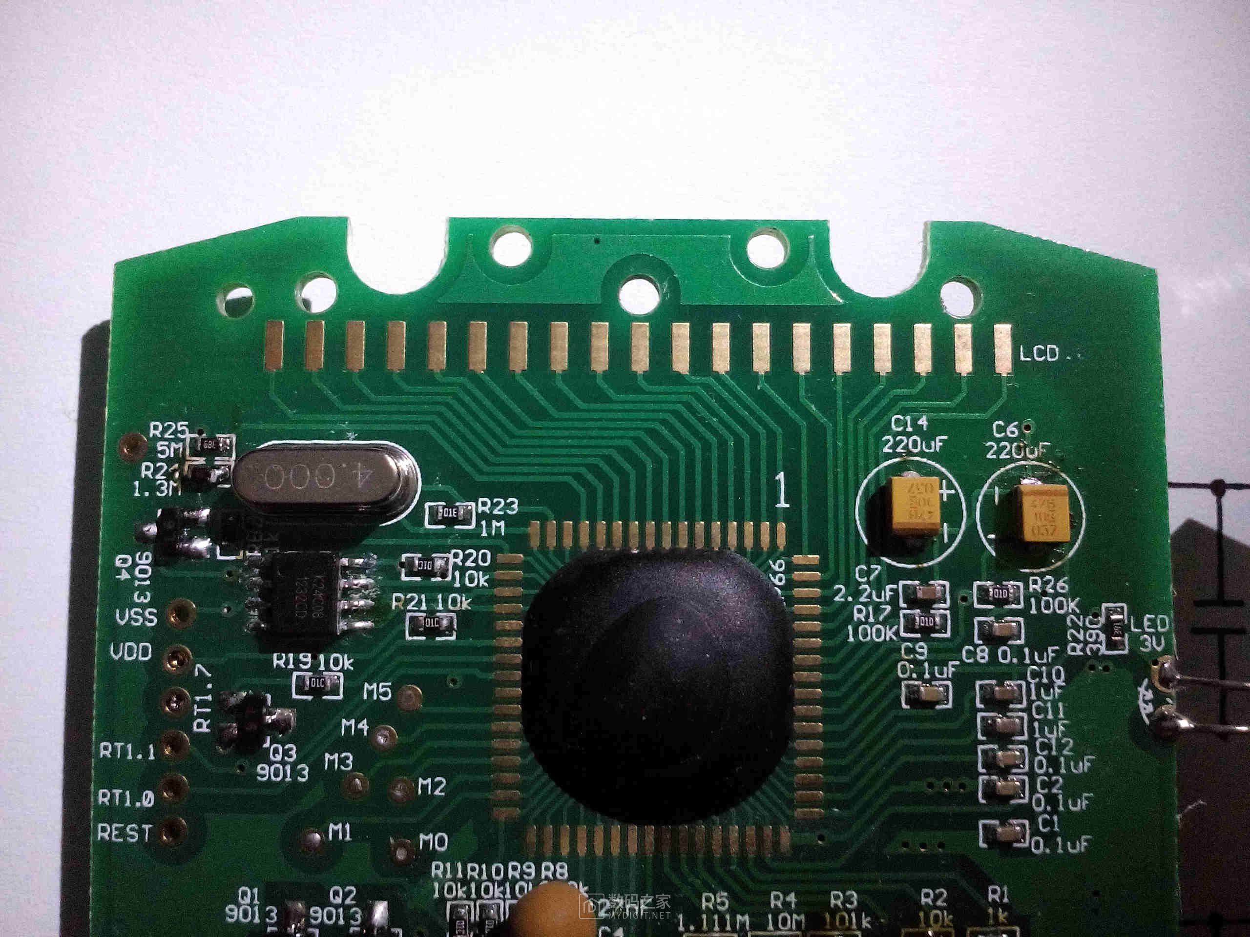

     话说,今天刚好测个电压,却发现万用表电又用完了:dizzy:,怎奈这几天老是下雨,去跑一趟又懒得费劲,加上刚放暑假,实在不想离开家半步,所以就有了今天的折腾!
原先是想用34063做升压(3.7V-9V)搭了个电路实验,结果不理想,所以Dismissed!
现在就打算用锂电池直接接万用表三端稳压输出端,并改锂电池低电量显示。
分割线-------------------------------------------------------------------------------------------------------------------------------------------------
图片上的是胜利VC890D主板,初步改好并试验了下。
使用可以,请往下看步骤。
第一步把一个SOT-23封装的三端稳压芯片拆掉(另一些的是SOT-89),并在如图所示短接,我用0Ω 1206贴片代替。
这样,把3.7V锂电池接在BAT 9V端上,万用表就可以正常工作了。
但试验中万用表屏幕会提示电池电量不足,这就需要改电池低压检测电路了。
第二步找到图中芯片第13脚,发现是个电池低压检测电路,电路中由R21,R27电阻串联组成分压器。(VCC是芯片供电V+,是9V电池供电经三端稳压输出大约3.3V电压)
找到相应芯片手册,虽然不知道胜利VC890D是不是用DTM0660芯片,但可以肯定这外电路是一模一样的。
查看电池低压检测端LVD电压,发现是1.2V。
接下来测下13脚电压,我的9V电池电压为7V左右,万用表显示电池电量不足。
好的,下面来个仿真
VDD端为9V时,中点为1.855V,高于检测电压1.2V,所以万用表不显示“电池电量不足”的符号
由于我用锂电池供电,所以就要改VDD电压了。
我把VDD电压设置为3.6V,一般锂电池持续放电低于3.6V后,可能会减少电池容量,缩短使用寿命。(待验证)
因为我要3.6V供电下,中点为1.2V(电池低压检测引脚13),所以我把R2阻值改成2.5MΩ。
下一步动烙铁
在板子上晶振左边找到R24电阻,并拆下来,用2.5MΩ贴片电阻焊上。(电阻应该是0603贴片)
图中已经焊好了,因为我没有2.5MΩ贴片电阻,所以用两个5MΩ并联代替
板子背面
现在已经完成改锂电池供电并改电池低电量检测。
接下来我用旧手机锂电池接上并加个锂电池充电管理。

图中拆下来的闲置的锂电池,用高温胶带包裹,并粘上海绵双面胶
电池输出一端是接万用表板BAT 9V端,另一端是电池充电板,芯片为TP4056
给2100ma锂电池充电可以了。
电池背面
我在BAT 9V供电端焊上个2PIN的母座方便维修
接上看看,无意外则进入下一步
将电池粘在万用表壳金属屏蔽片上,发现和电池尺寸刚刚好。
BAT 9V接口处,
将万用表组装完成后测试下
200mv档还是有跳动
本贴对VC890C+/VC890D兼容,可以按照本帖改,其他品牌的因设计布板不同,相应参数也不同,请自个琢磨咯!
还有像一些低端表,采用一体集成芯片设计,9V供电的,则可能改不了锂电池供电。(如图左边,拆开里面就一个牛屎绑定芯片,和LM358,没有DC-DC。
但现在大多数万用表都将DC-DC芯片外置,所以还是很好改的。
现在万用表怎么用都估计能用半年不充电了,而且充电也方便。(关键是省钱

是不是觉得这改的过程中很顺利?(想象很丰满,现实很骨感。。。)
细心的可能会发现有两处错误
在C14和C6,我把原板的电解电容换成贴片钽电容了,容量为47uf 10V
在接上屏幕前我检查了下板子,没觉得啥不妥就上电。
接上有开机蜂鸣器“滴”一声和指示红灯还有。。。板子两个钽电容瞬间烧红,并透出一缕黑烟。
吓得我连忙拔下电池,拆开检查是我把钽电容极性搞反了,心里一阵恼悔后换更上并仔细检查,开机正常。还好没坏。。。
过后,我又恶补了关于钽电容的资料
