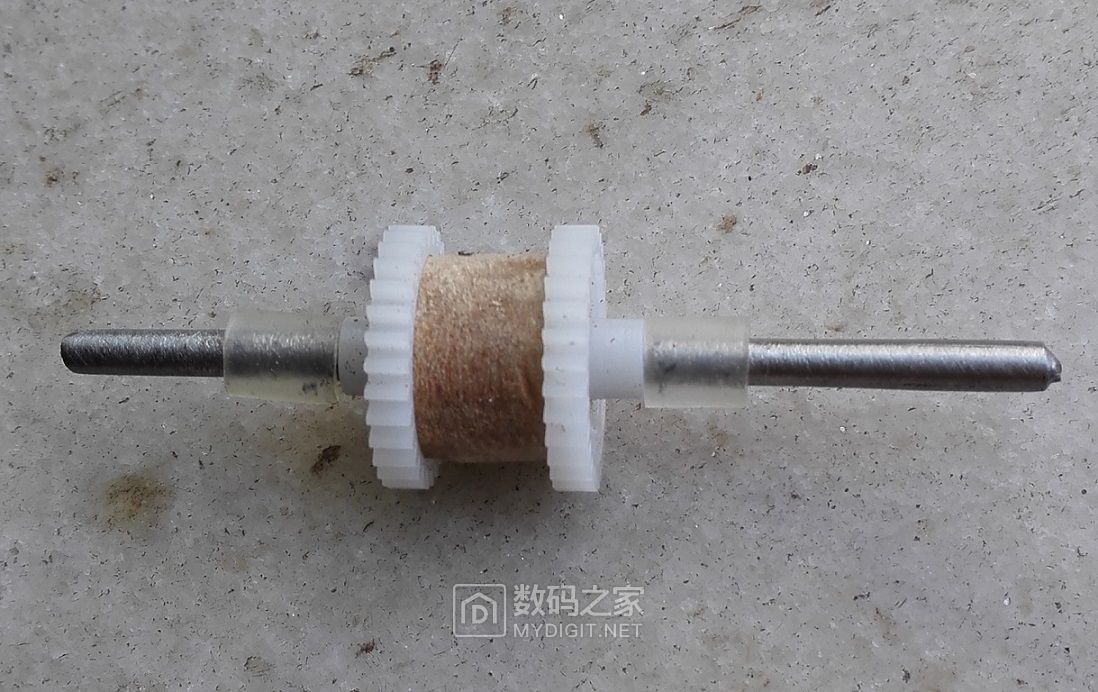

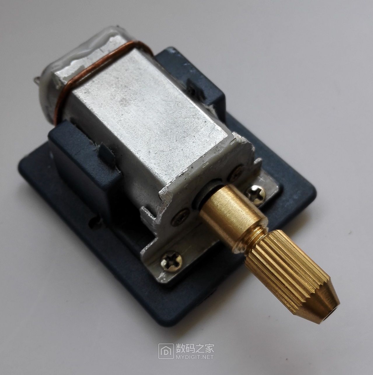

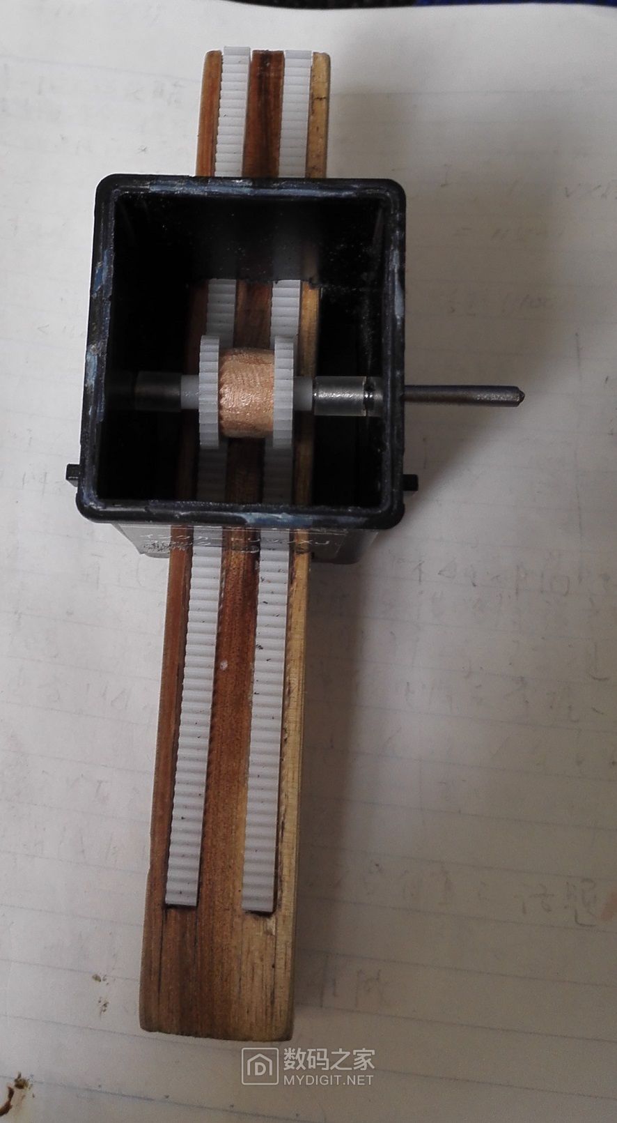

用手电钻使用0.6mm的钻头很容易断,一直想要一个钻线路板的台钻,但实在也是使用率极低,也就没有动作。

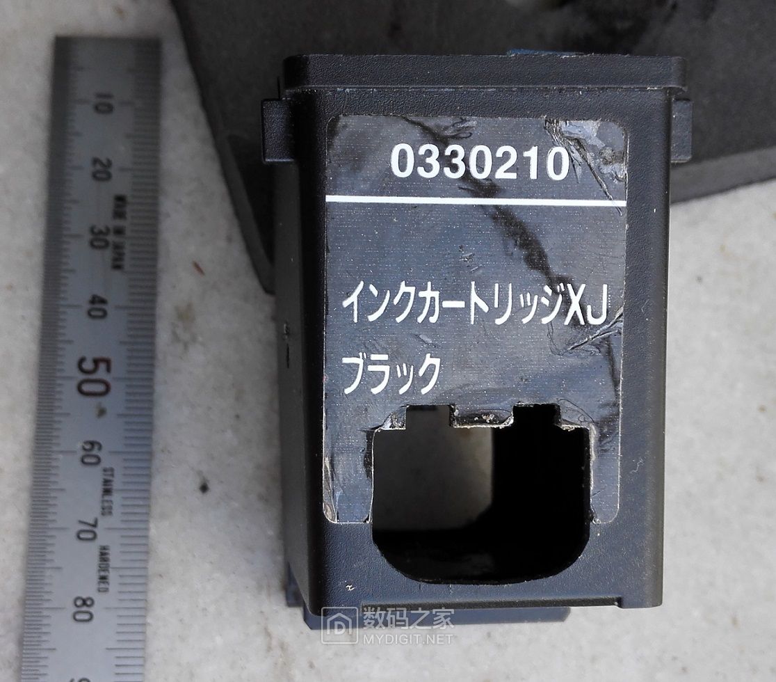

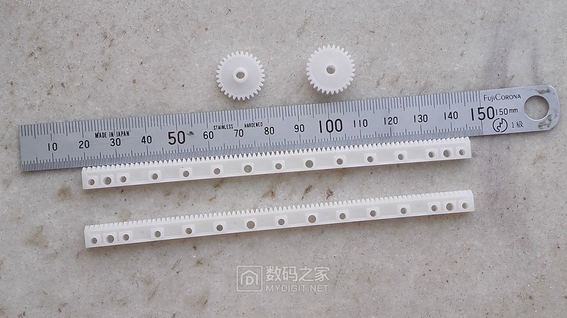

前两天拆了一个打印机墨盒,觉得可以利用一下。
在网上模型店买了齿轮齿条用作移动机构。

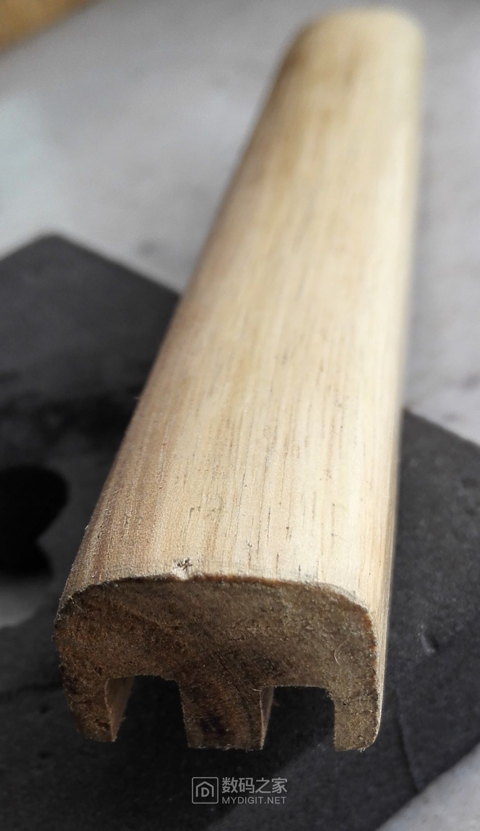

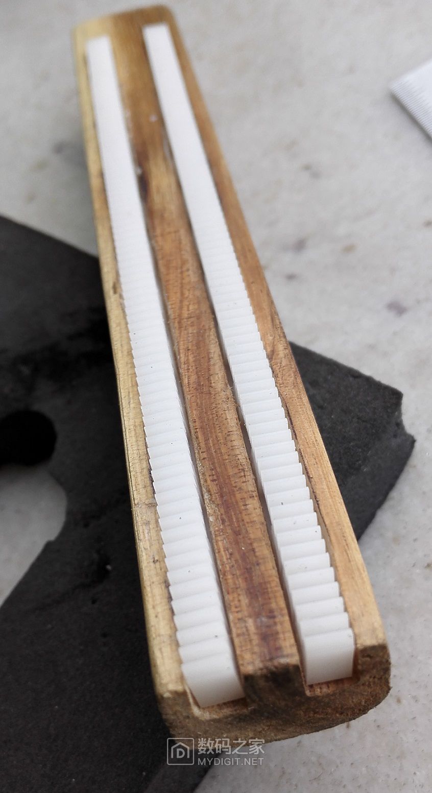

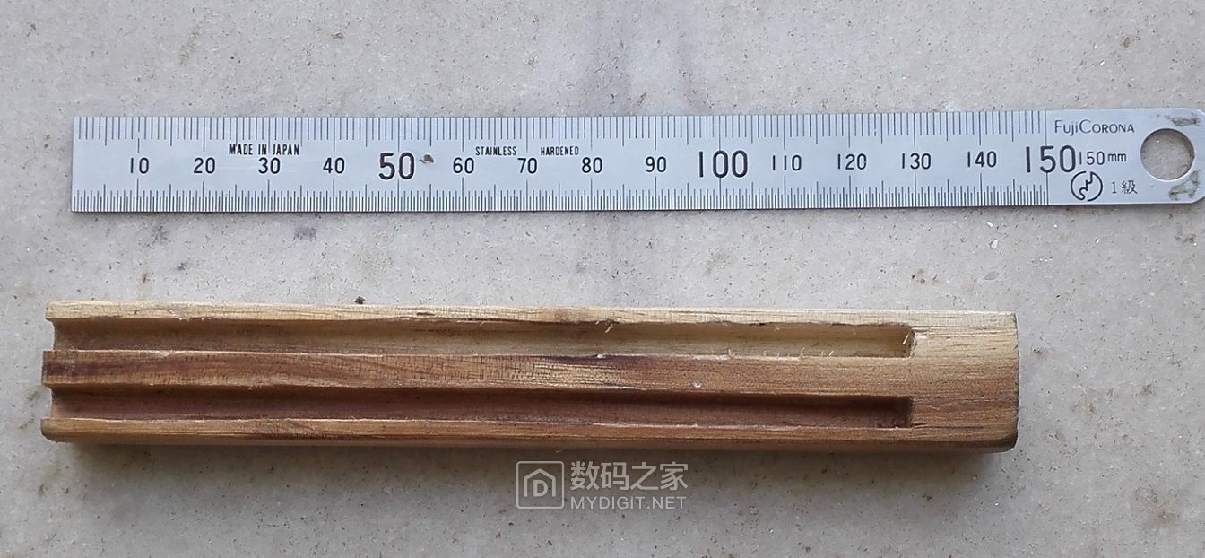

用木条做支柱,背面作出圆形以减小滑动阻力。
用刻图章的雕刻刀开出放齿条的槽
放入齿条,因为开槽精度差,不敢用胶水粘死,改用竹钉从侧面穿入,让齿条能够上下作小幅度浮动。

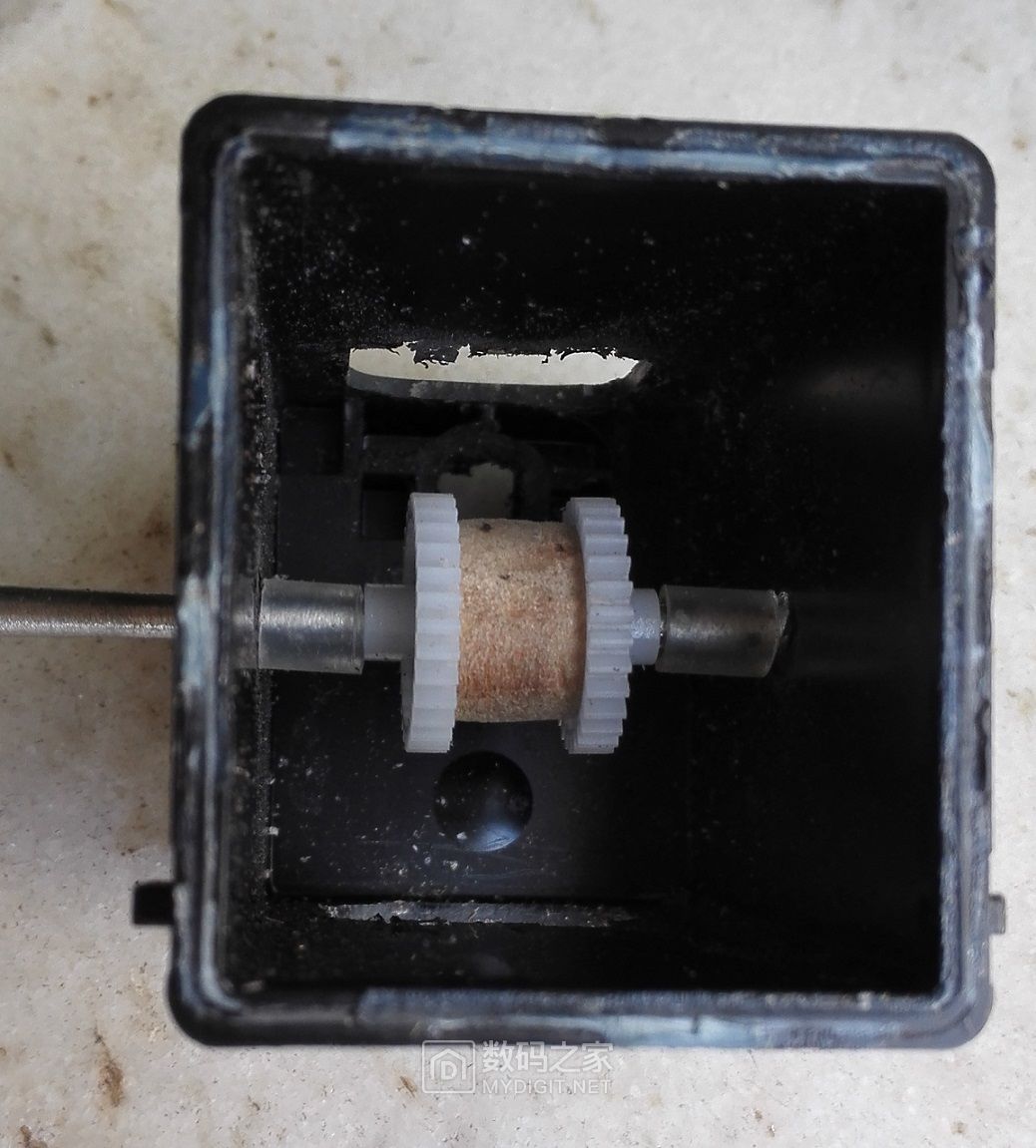

做齿轮组合,两端套管,减少轴向串动。
在墨盒上开孔
装上齿轮
齿轮齿条合体,用蜡烛在木头上擦擦,增加点润滑度。

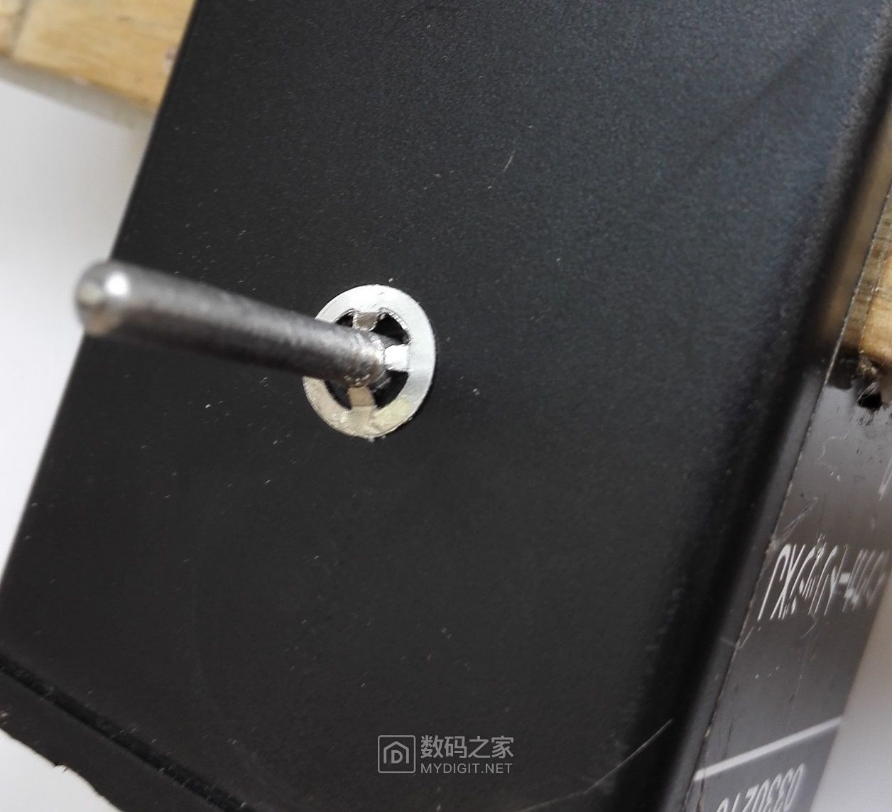

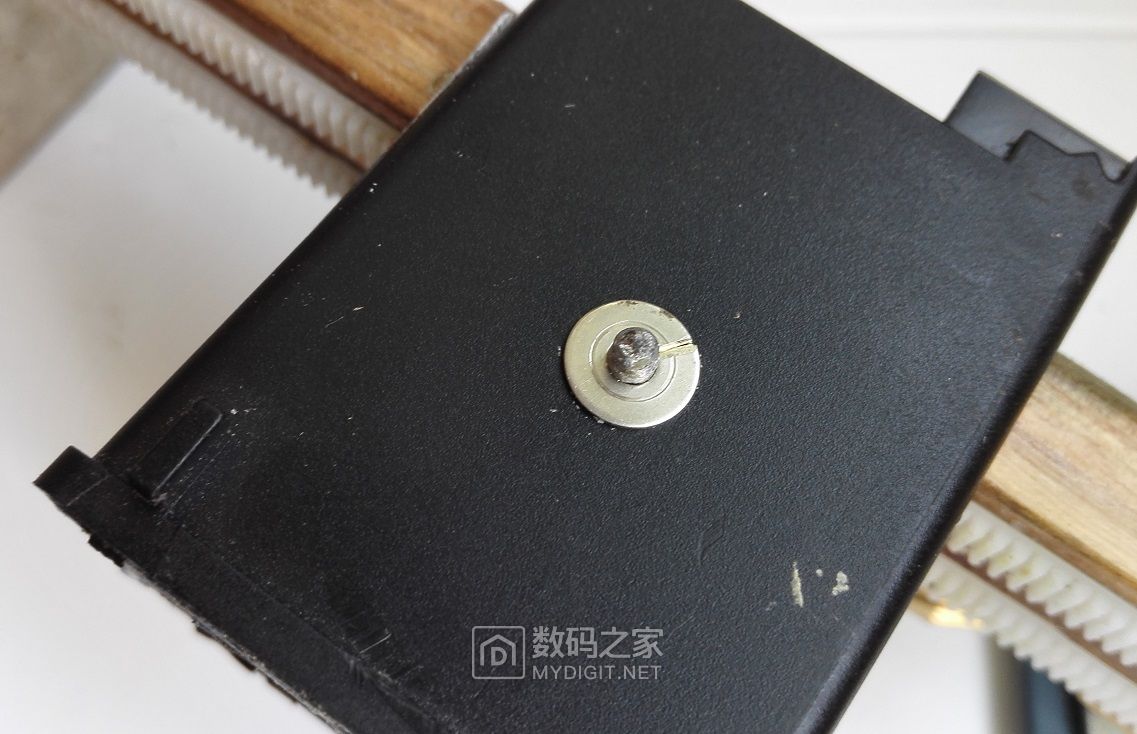

在齿轮轴上切环槽,套上垫圈,防止轴向串动。

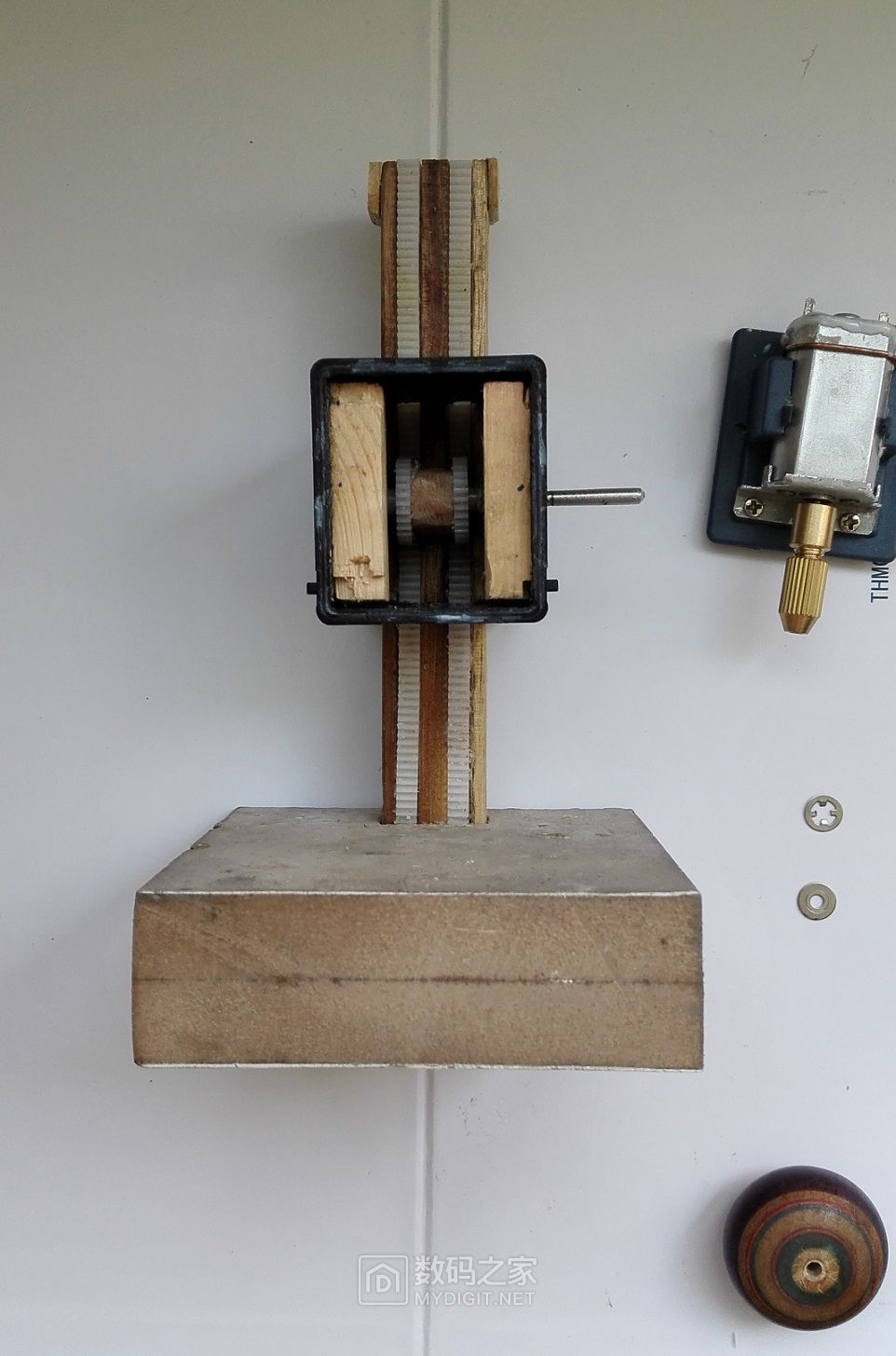

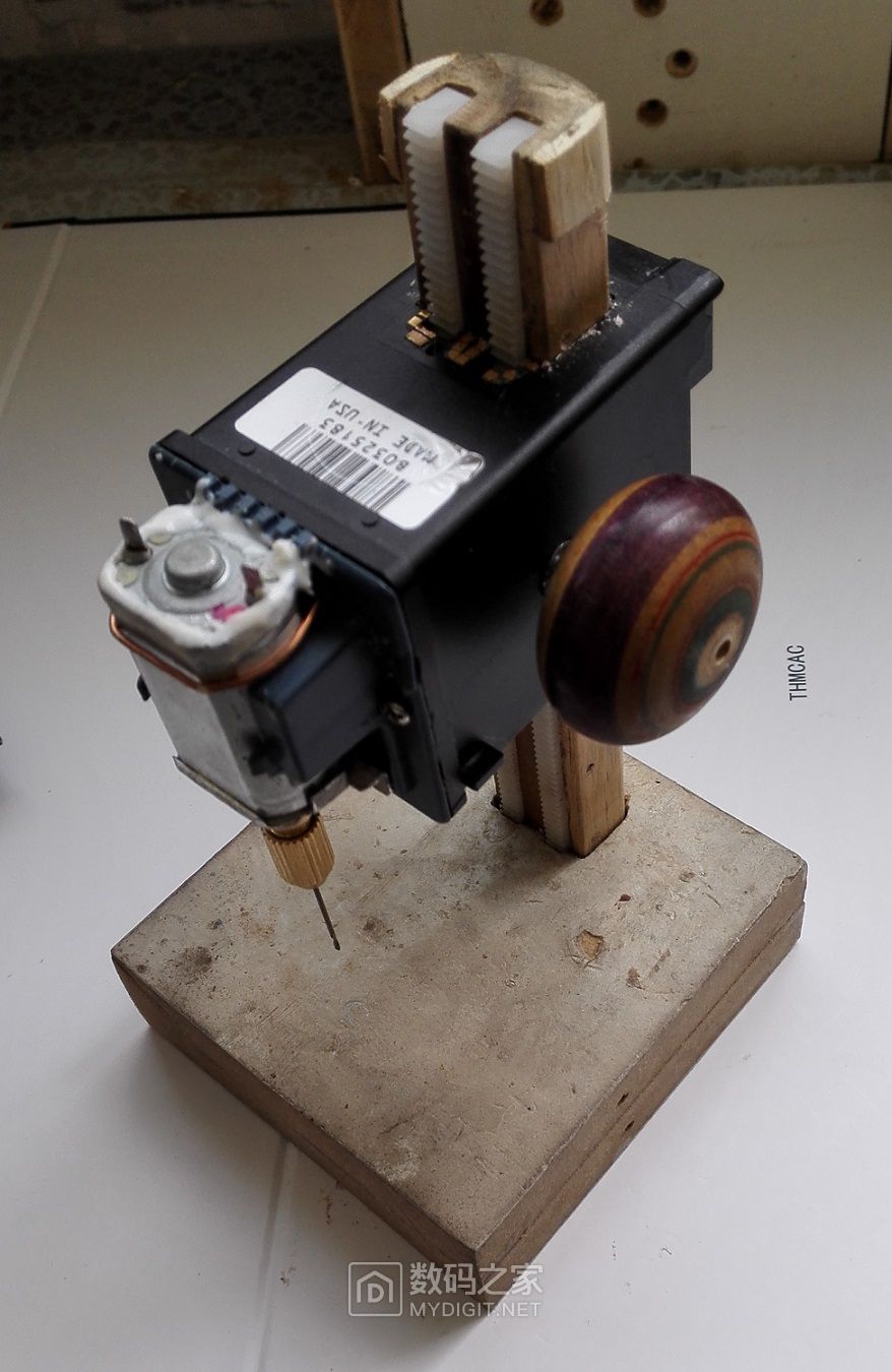

在墨盒盖上固定12V电机
在墨盒里粘上小木条,增加一点刚度。

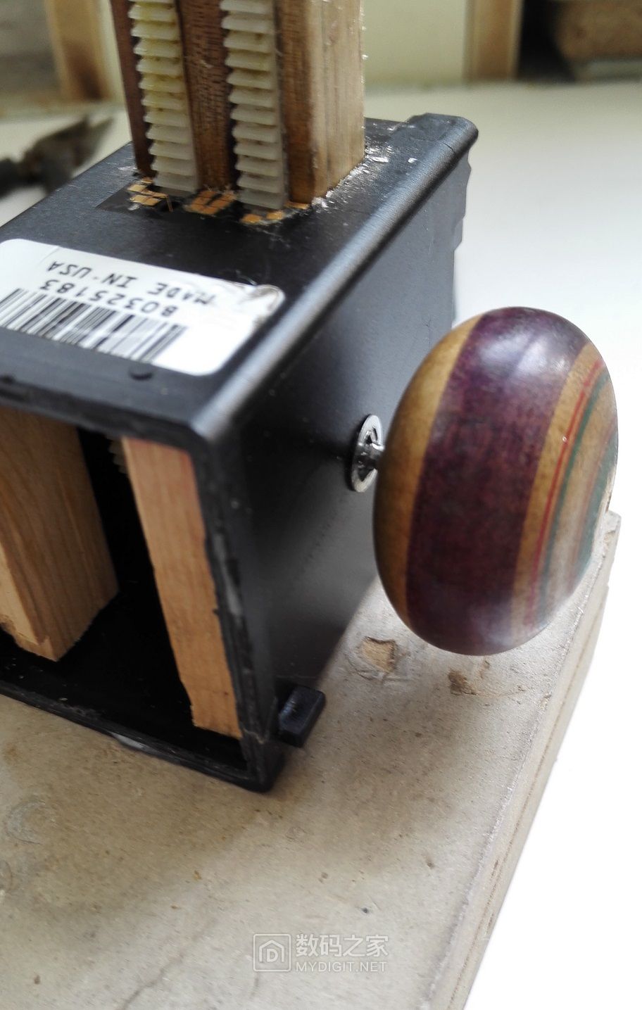

用一个陀螺玩具做旋钮
装配好了,垂直度有点小毛病,以后再细调整一下。
钻孔试试,还行,再也不用担心扭断钻头了。
