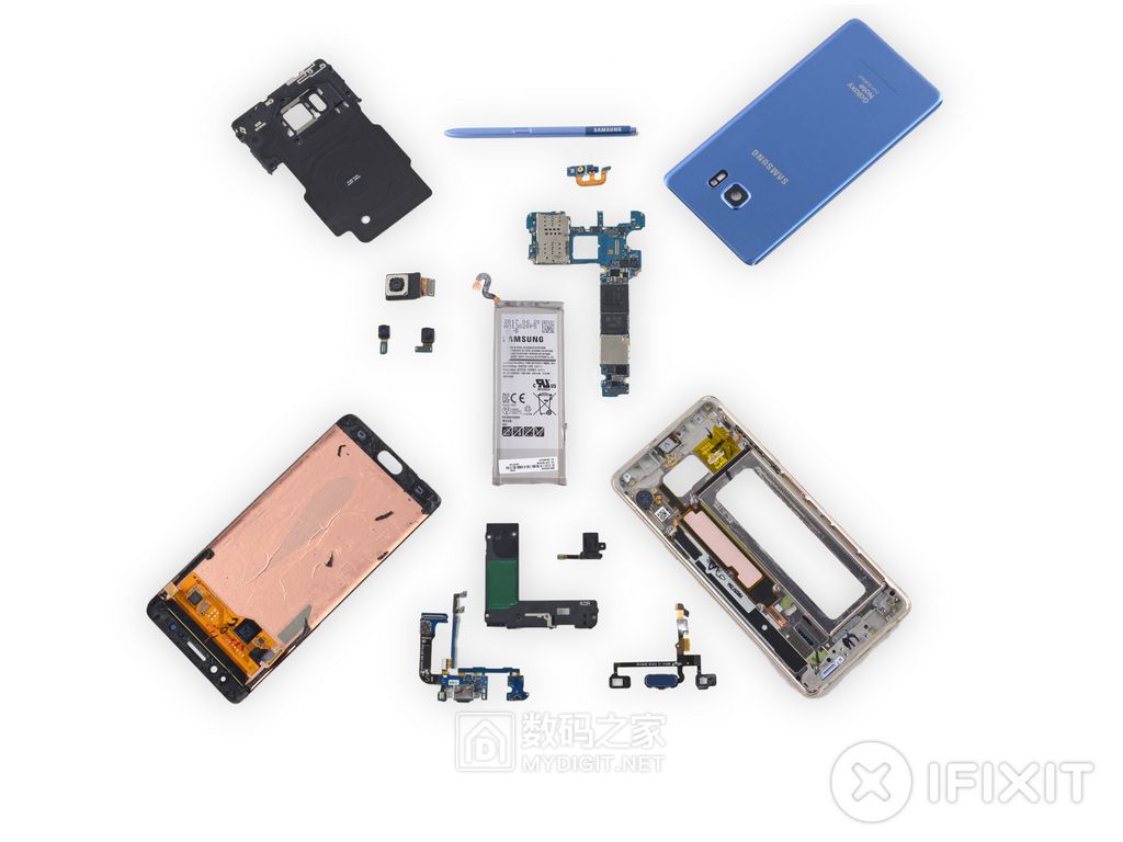

   照片来自iFixit,文字部分由我胡编乱造(照片少不是我偷懒,iFixit 看这货跟旧版比变化不大,所以很多细节地方也都是一笔带过了)。
   受内置锂电池化学配方与外壳结构设计有着极严重设计缺陷牵连(三星的解释是电池隔膜有缺陷,原本不能互相接触的电池阴阳两极触碰到一起,出现短路现象,导致电池异常发热,并最终发生燃烧和爆炸),自从去年夏季发布 “盖乐世” Galaxy Note7 手机不久后,这款当时被三星寄予厚望与人争抢高端市场占有率的“旗舰”便接二连三发生自燃事故,起先只是零零星星有人抱怨这货“好危险,差点把我家房子给烧掉”,到后来随着全球销量逐步走高,整个事态彻底失去控制,最绝的是有些倒霉蛋刚拆箱开机便不幸“中奖”,差点小命不保。
   眼瞅着 Galaxy Note7 一步步沦为完全不可控的“不定时炸弹”,三星一开始“百般抵懒”,称所发生意外都是人为造成,目的是想敲诈一比所谓的赔偿款,后期发觉势头越来越不对劲,才极不情愿承认是 SDI 电池本身确实有问题,由于“电池爆炸门”在短期内迅猛发酵,许多航空、快递、邮轮等运输企业都明令禁止将该机携带上飞机轮船或打包运输,一旦发现将直接没收退回甚至销毁处理,眼见危险如雷的 Note7 是彻底卖不下去了,三星痛下决心提前终结其历史使命,并召回全部已售出产品(先前做法是利用新固件调低电池充电量上限,尽可能拉低起火爆炸的风险)。
   时隔一年,不甘心当年白白蒙受经济损失的三星本月 7 号于韩国本土首发翻新版 Note7 —— Galaxy Note Fan Edition(以下简称 Note FE),这款名字容易引发误解(Fan Edition 官方称呼是“粉丝回馈”版,但在咱这读起来不就是翻新版的意思么?)的新机工业设计(ID)上差不多直接克隆原版,搭载 5.7" Super AMOLED 曲面屏,分辨率 2560 × 1440(518 ppi),加装有康宁大猩猩 5 玻璃、Exynos 8890 八核处理器、4GB内存、Mali-T880 MP12 显卡、支持 4K 录像/光学防抖/双像素自动对焦的 ƒ/1.7 1200 万主摄像头、可拍摄 1080P 全高清视频的 500 万自拍镜头、64 GB 机身闪存、容量上限 256 GB 的 MicroSD 存储扩展插槽、虹膜 & 指纹传感器、S Pen 手写笔、USB-C、3.5毫米耳机插孔和 IP68 防水防尘机身,电池容量从之前的 3500 降至 3200 毫安时,以减少电池受外力碰撞挤压后再度发生“自我毁灭”的概率。
   其它方面,掉坑里重新爬出来的三星这回学聪明了,不光把新手机的电池配方容量进行了改良,产量也比过去缩水差不多 10 倍,也就是说 Note FE 的总产量将被控制在 40 万台左右,万一再发生类似事件,自身损失也不会太大,但最刺激的是还不是这些,三星没有因为 Note FE 是翻新机就打折贱卖,这玩意儿可贵着呢,在韩国的售价高达 699600 韩元,大概 4174 人民币,不得不说三棒子这心机Biao真是太会做生意了~
   虽说拆机过程比较简略,但 iFixit 还是按照惯例对 Note FE 的维修难易度做出了评价(4分,总分数位10分),值得肯定的地方有:
1.随处可见的功能模块一定程度上拉低了整体维保难度,更换损坏部件就如拆装乐高积木玩具一样简单。
2.改进的排线布局方式,致使尾插板(充电口板)彻底与屏幕两两独立开来,无需拆除屏幕便可直接更换电路板。
   必须提出批评的地方则有:
1.多到不要钱似的粘合剂,增大了电池与后盖的拆除难度,用户想自己维保需要足够耐心。
2.机身前后玻璃面板看上去使整机很炫很有质感,可一旦不注意手滑地咚砸出裂纹,不换吧看着别扭、换吧钱包大出血不说还得挨老婆骂,让人纠结不已。
3.视觉沉浸感浓浓的曲面屏给整机科技感加了不少分,但如果要更换前玻璃,势必会对屏幕造成不可逆物理损坏,没办法,曲面屏先天特性决定了其质地十分脆弱,随时都可能会瞬间变成稀碎一地的电子垃圾。

loyo8 M币 +8 就是主板太薄了 2017-07-14

内部整齐漂亮。
