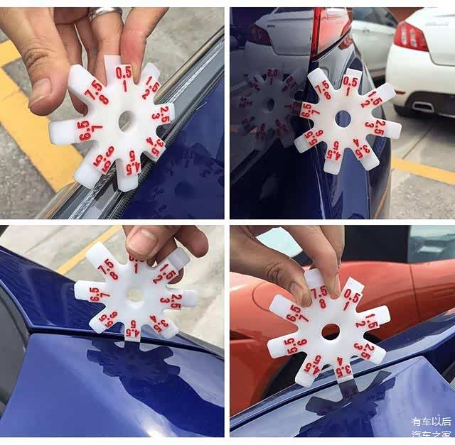

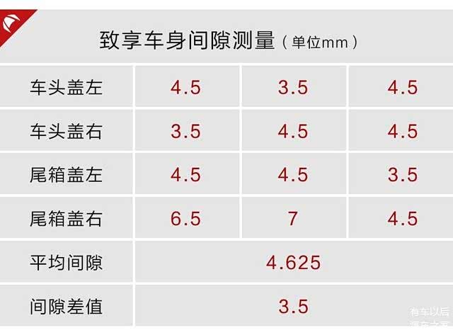

我们用塞尺分别检验了车头盖和车尾两侧的缝隙情况,每处缝隙都检测上中下三个数值,最后算出平均间隙和差值,来辨别优劣。
揭秘:10万内最可靠的合资车之一,做工、用料到底怎样?
从结果来看,致享的平均值达到了4.625毫米,钣金间隙是同级正常水平;但间隙差值达到了3.5毫米,主要问题出在尾箱右侧缝隙过大。

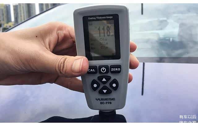

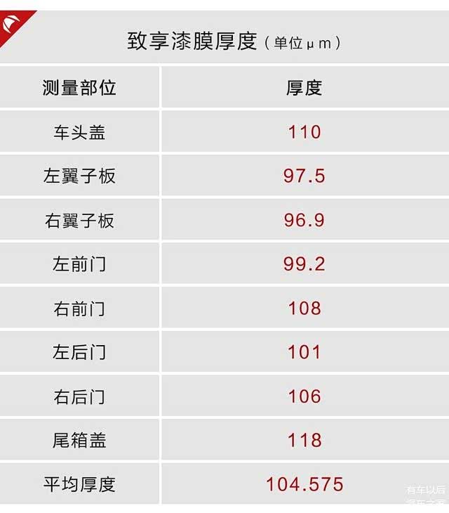

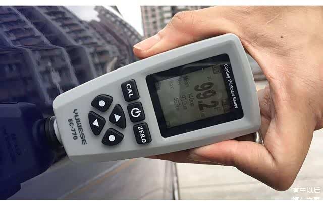

漆膜厚度的测量,我们分别从车身8个部位采样,一方面厚度越高,防护越好;另一方面,喷涂越为均匀,说明工艺越好。
从测试结果来看,致享的平均漆膜厚度达104.575μm,这个数据表现还不错,属于同级主流水平。但是从均匀程度上来说,致享就表现得比较一般了,车头盖和尾箱盖正中位置的漆膜较厚,但是翼子板漆膜就差了很多,如果有小石子、树枝侵袭,更容易漏出底漆;比较让人意外的是,左前门的漆膜还不到100μm,喷涂的工艺还有提高空间。

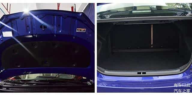

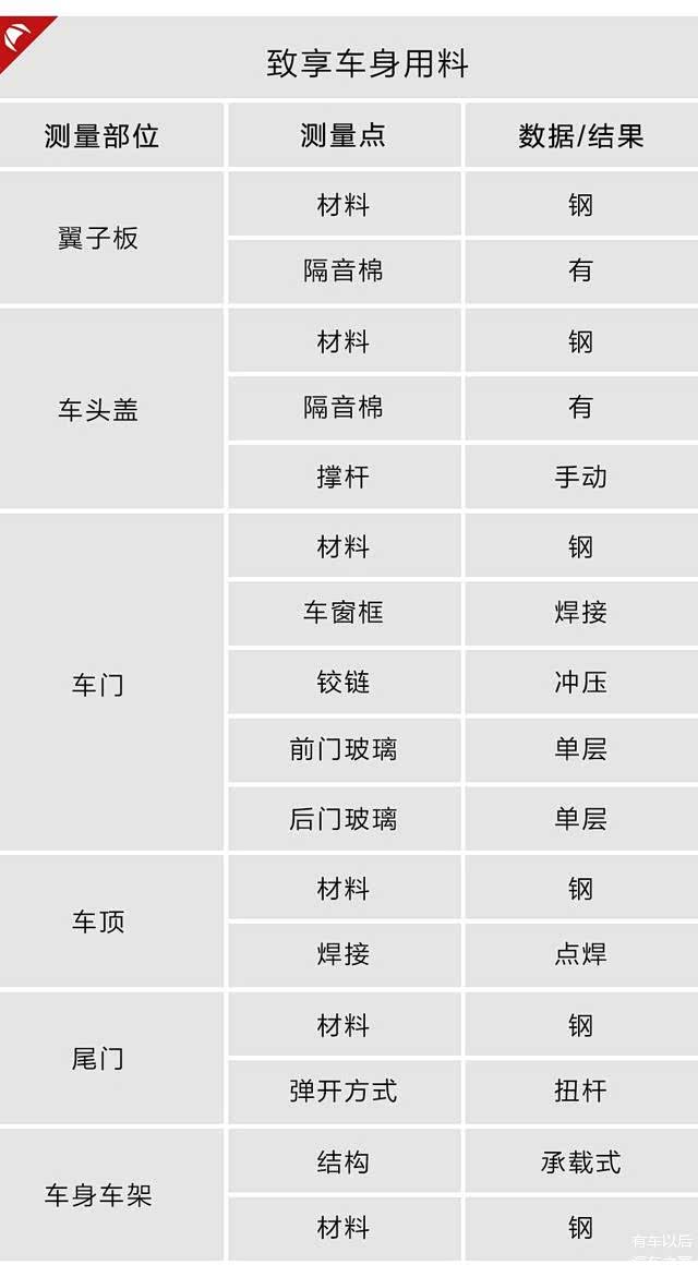

车身用料包括翼子板、车门、车顶、尾门、车身车架等各方面,只有这些地方用料足够厚道,才能保证车辆的隔音、驾乘质感等整体品质。
从结果来看,致享的车身用料在一些地方表现不错,比如翼子板与车头盖内都有隔音棉,这在一定程度上能提升隔音表现,实际驾驶来看,致享的隔音在同级里面算不错。不过在其他用料方面,只能说做到了常规水平,没有越级的表现。

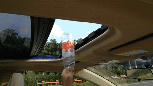

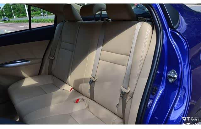

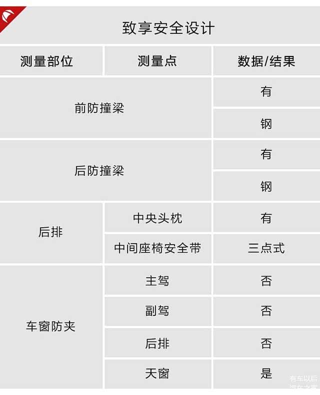

日系车的安全问题一直被诟病,我们就通过以下的检测来看看,致享的安全设计如何。
从结果来看,致享总的来说还是做得不错的,比如前后防撞梁都有配,后排的中央头枕也没有缺席。不过车窗就显得比较吝啬了,即便是顶配车型,也没有防夹功能,只有天窗带有防夹功能。
