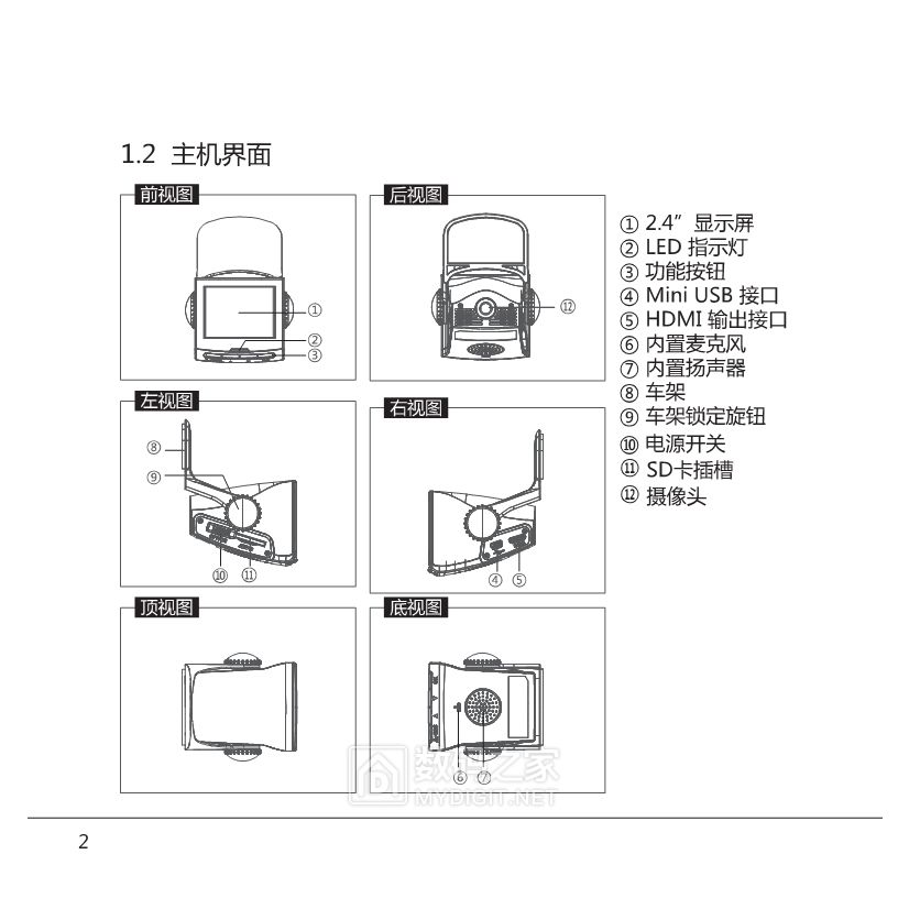

先上官方宣传照,产品尺寸图及参数规格
包装及附件
主机,安装支架及车充电源线
装车效果图一
装车效果图二
现在开始近距离欣赏
各角度展示  镜头
USB及HDMI接口
站一张,其实这是倒放,工作的时候是吊着的
喜欢看它站着的样子,来来一张
产品标签 型号P2X   要求供电5V 1A   实际工作电流为0.5-0.6A
右侧面
左侧面

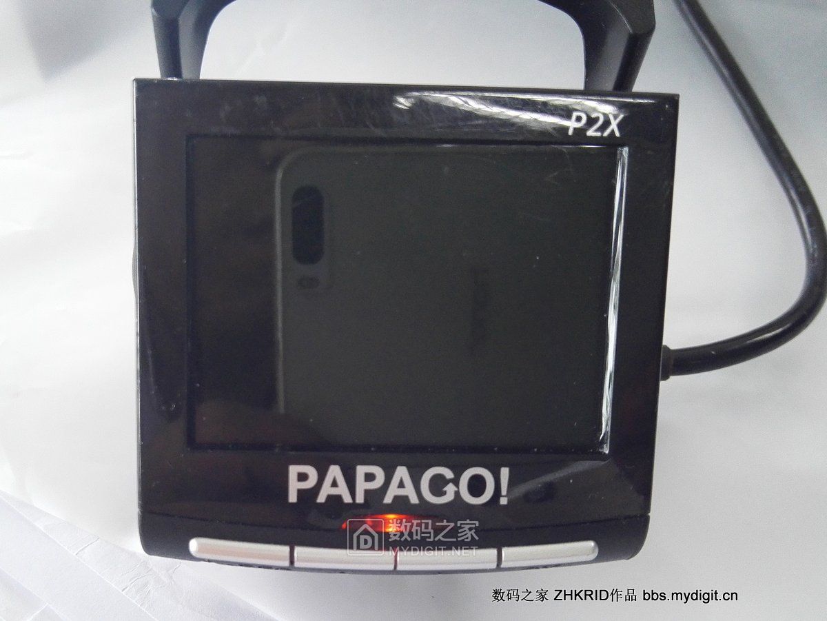

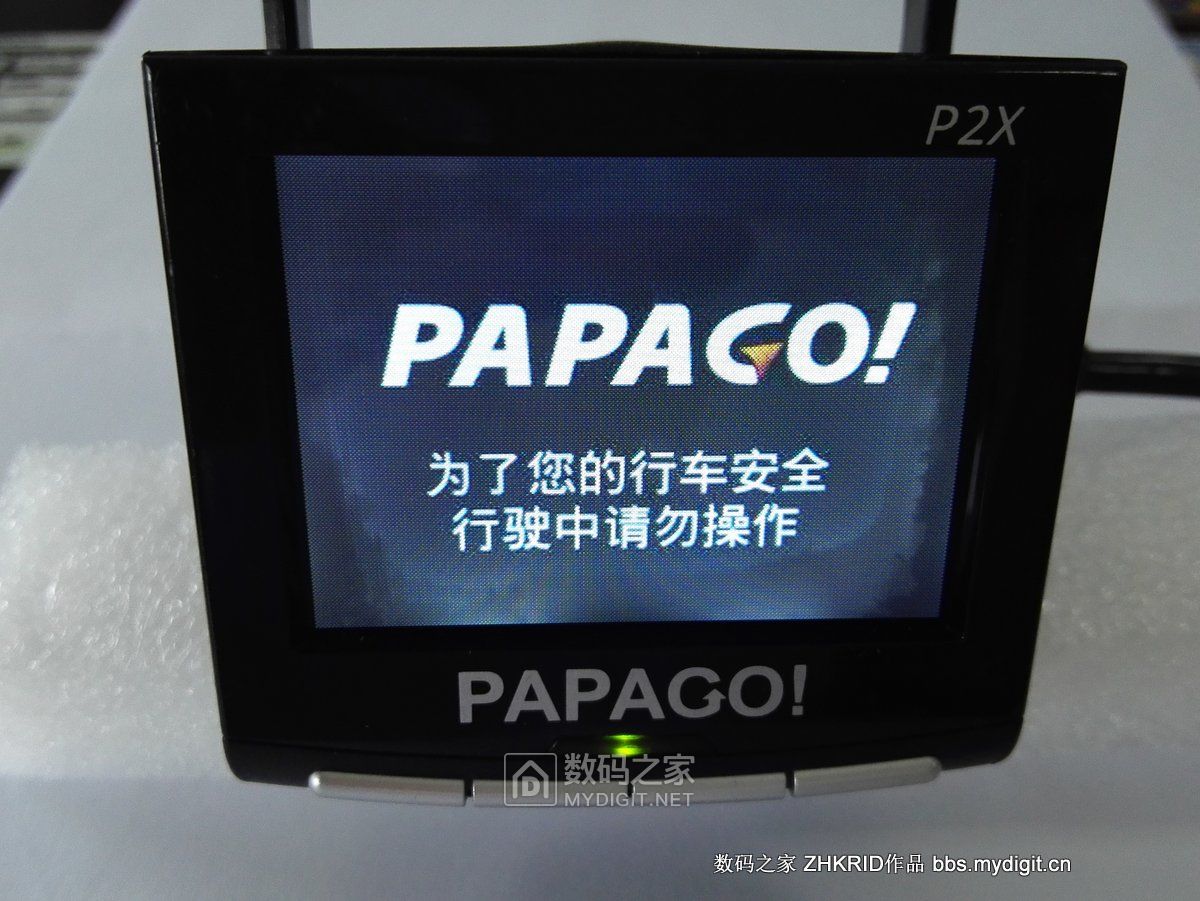

开机画面
前面摆个名片来拆,太近拍不清楚,定焦镜头要远点才清楚

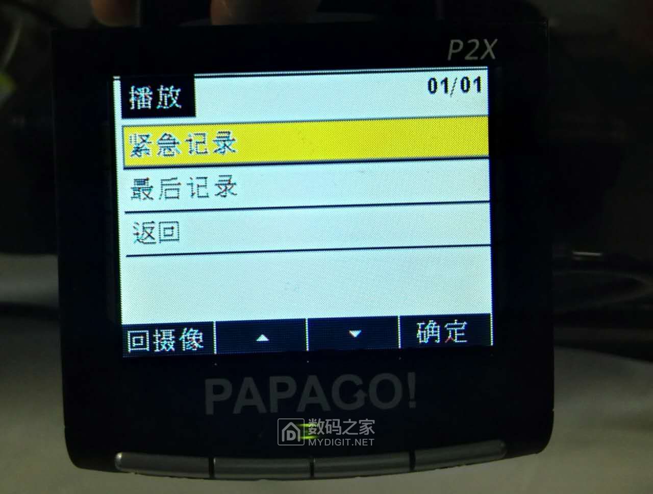

按播放键可进入到此

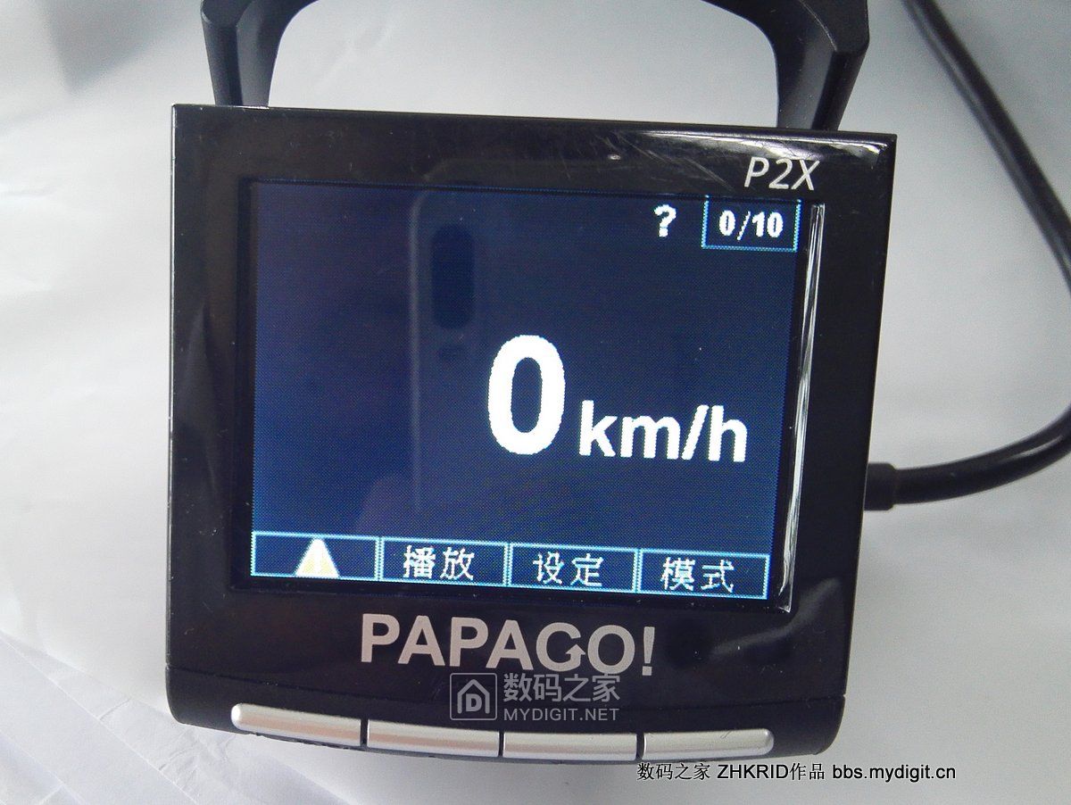

按模式键切换当面模式,默认实时画面,按一下速度画面
再按一下时间画面,此时间由GPS自动校准
再按一下关屏幕模式

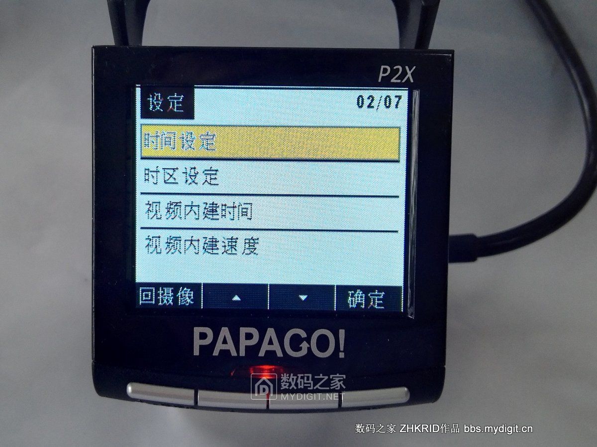

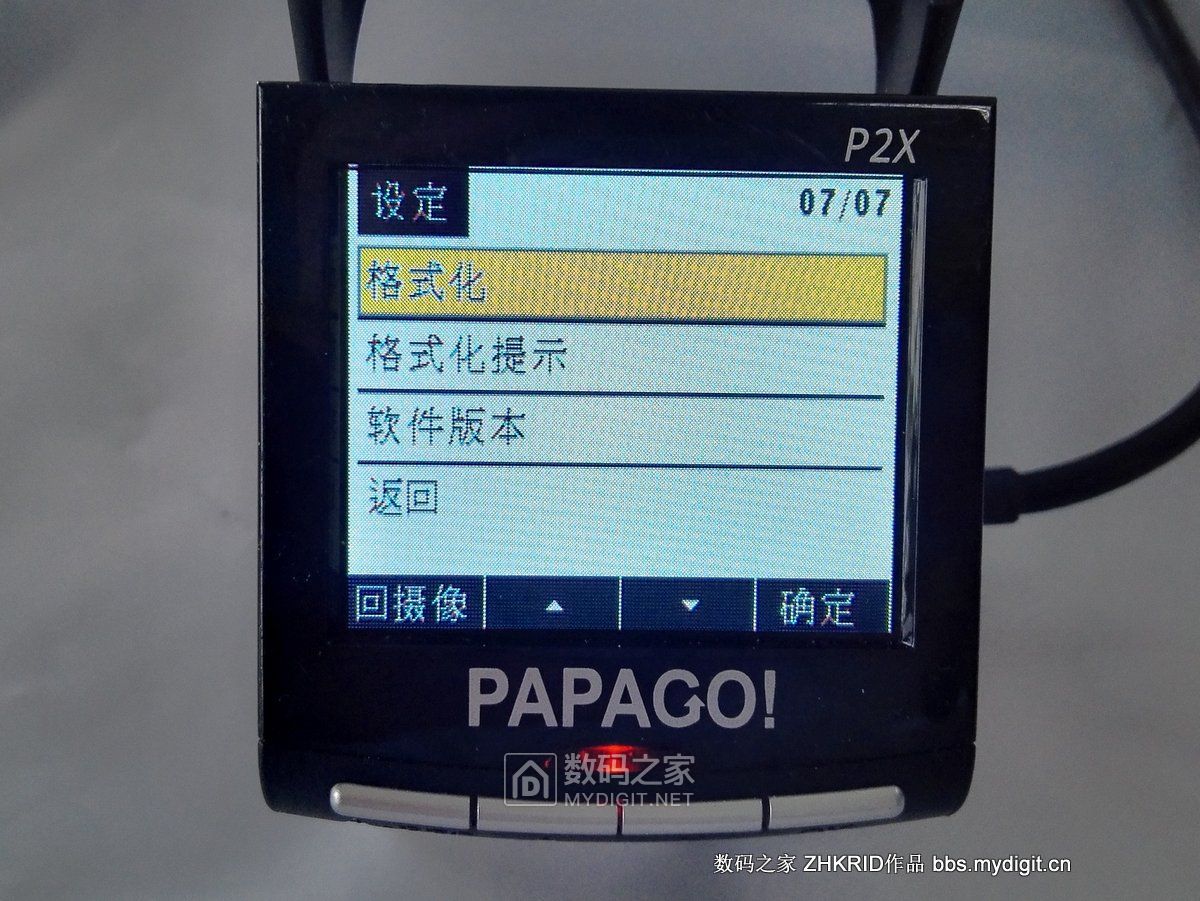

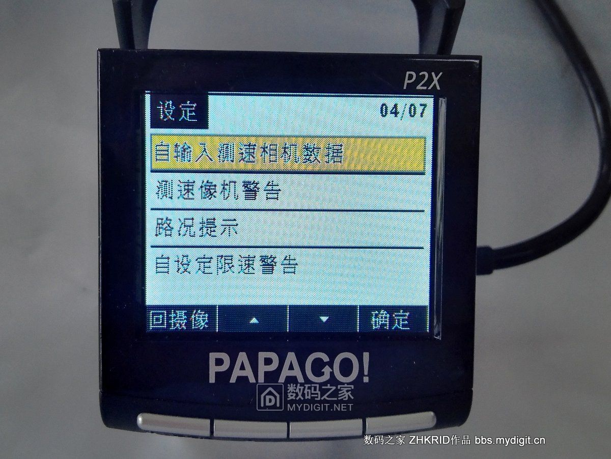

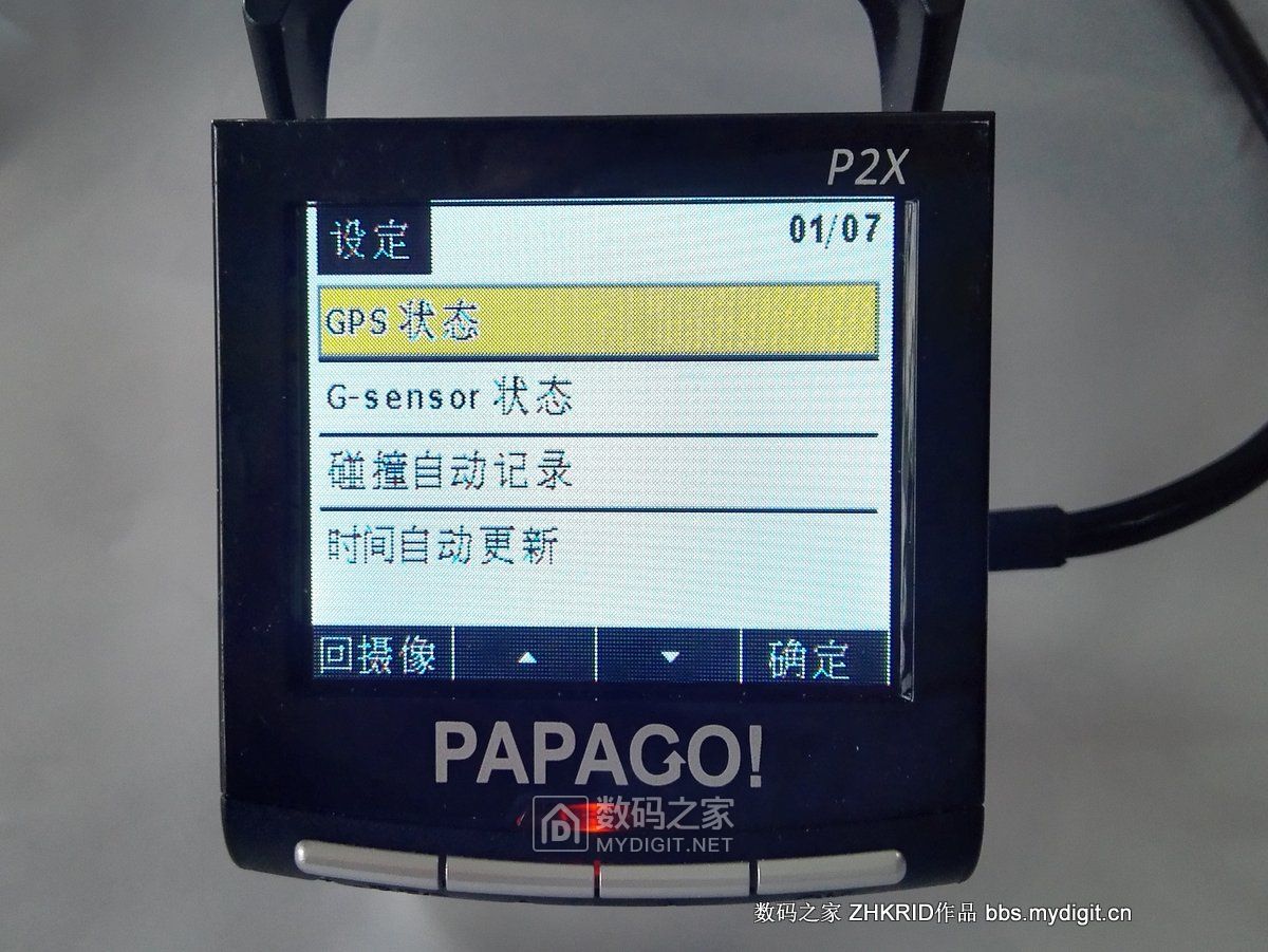

按设定后有7页子菜单 这是第一页,后面有挑一部分进入子菜单
这是第二页

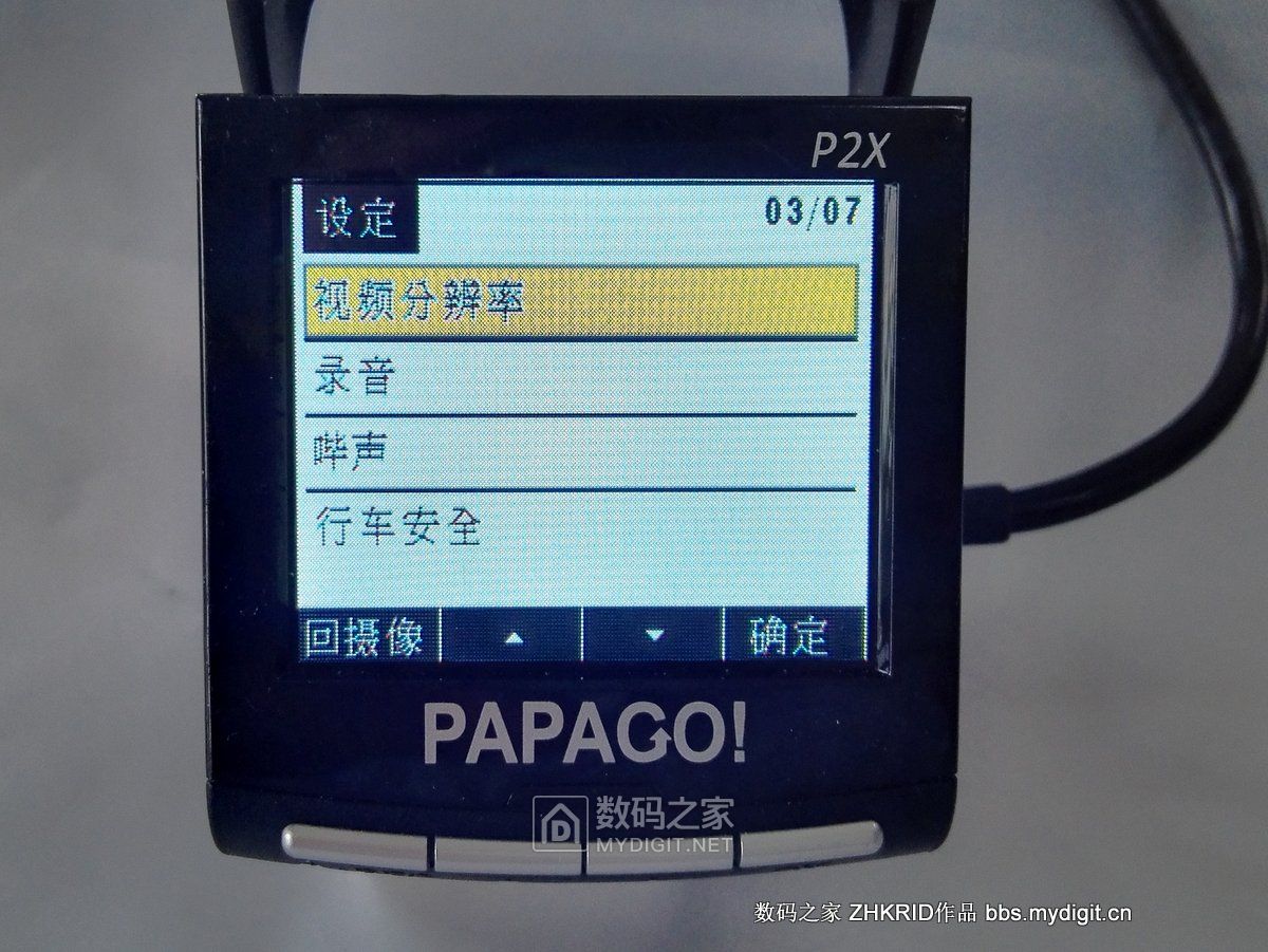

这是第三页
这是第四页
这是第五页
这是第六页
这是第七页

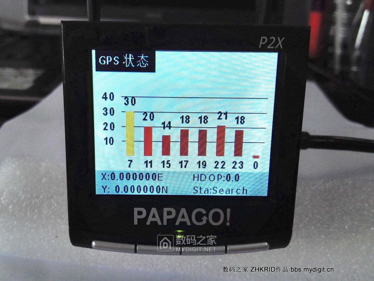

GPS状态,窗口信号比较弱

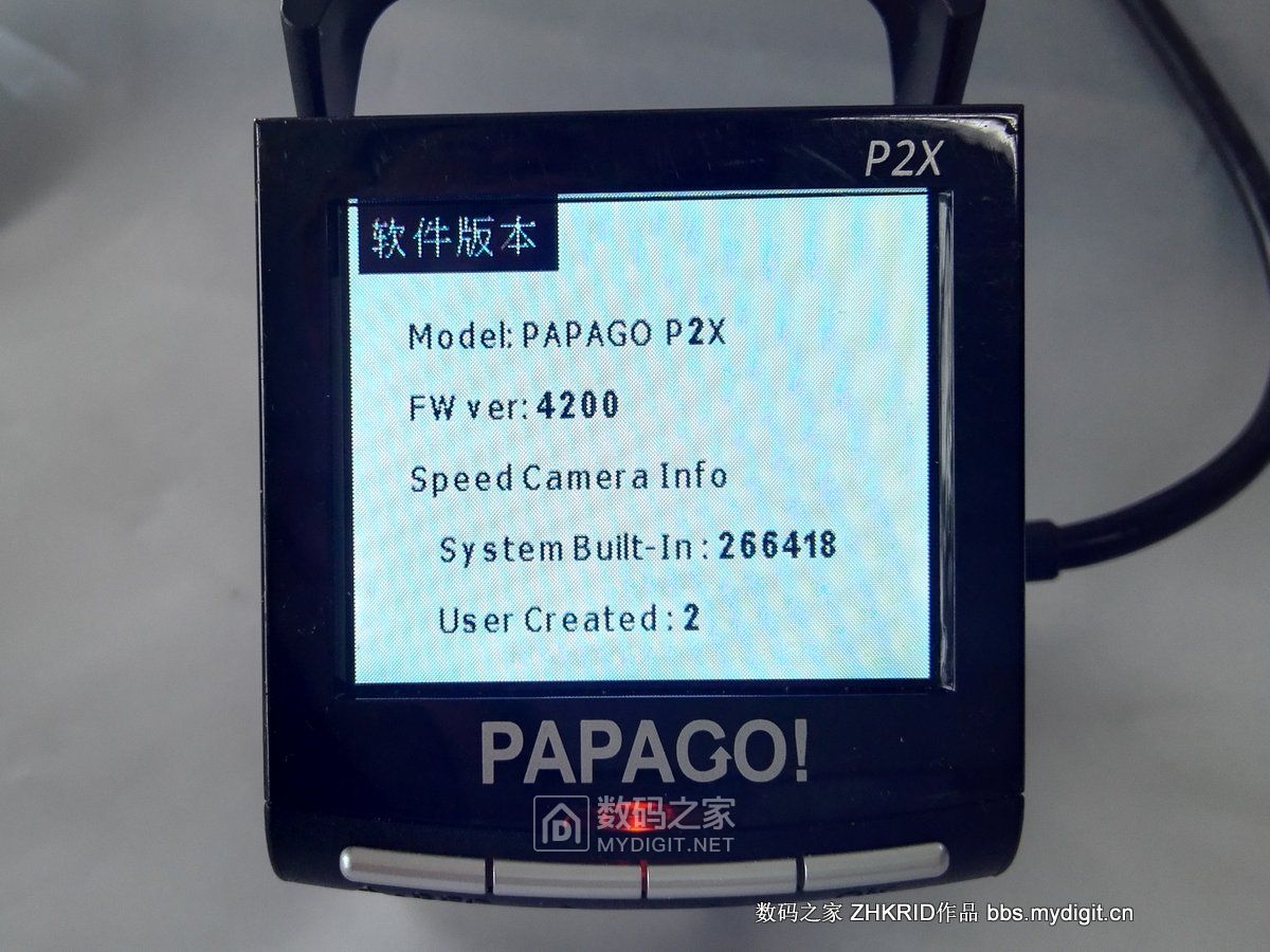

软件版本

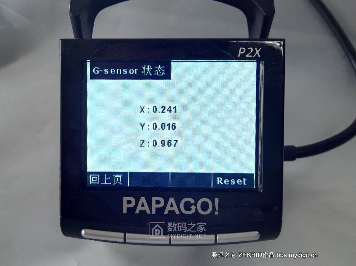

重力感应器状态
碰撞自动记录

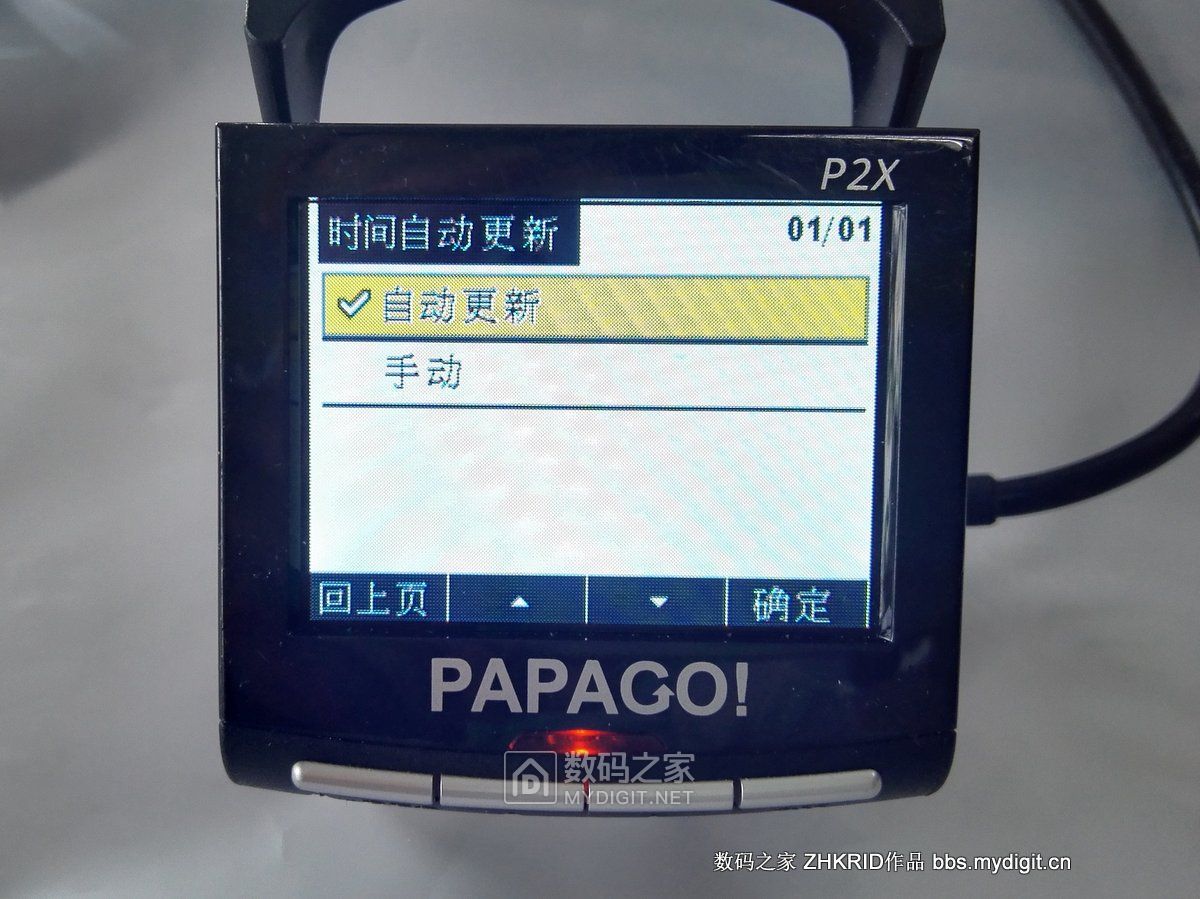

时间自动更新  用GPS来校时
时区设定 gps时间是标准UT时间,要换成北京时间就要有时区

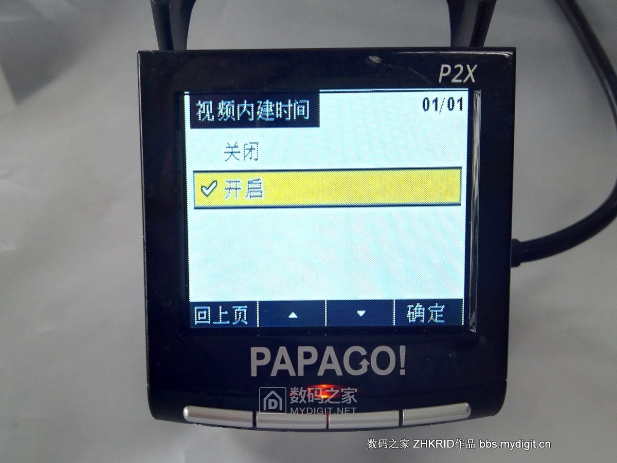

视频内建时间
视频内建速度
视频分辨率三种可选

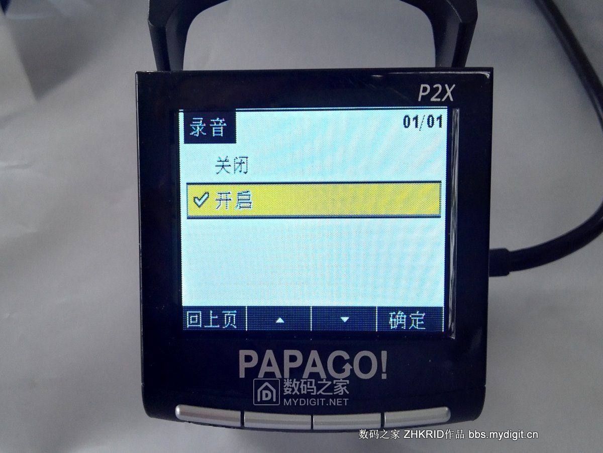

录音功能
这是按键音

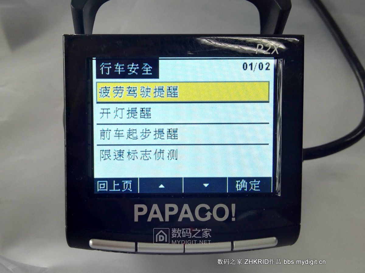

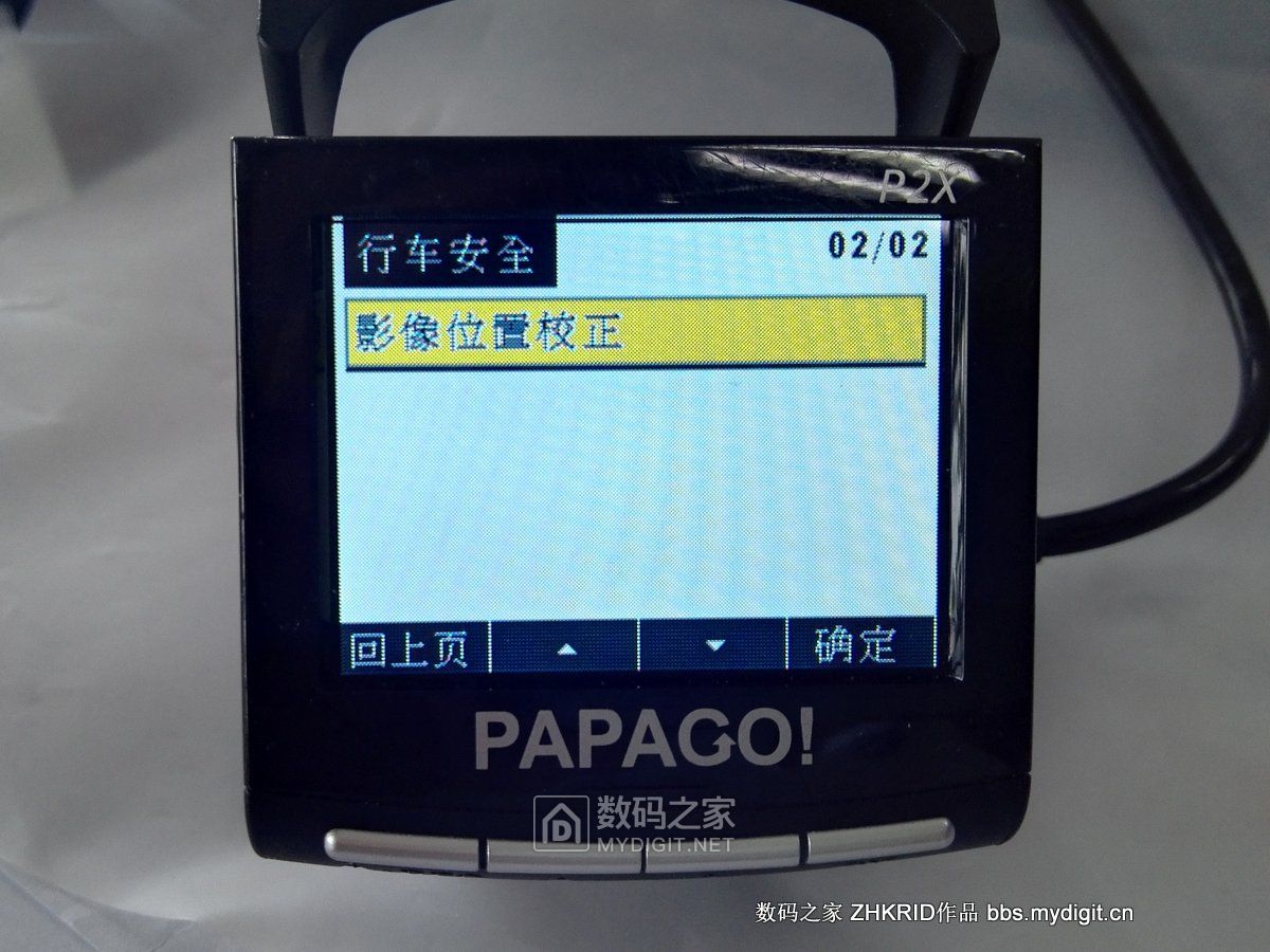

行车安全
影像位置校正
系统语言

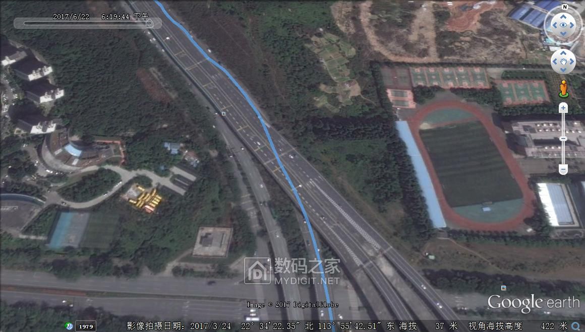

视频:
视频截图  左下有当前GPS速度,右下角是时间及录像设备
平时记录的GPS轨迹文件内容
  1. $GPRMC,100209.00,A,2236.33656,N,11353.11436,E,0.228,,180717,,,A*7E
  2. $GPGGA,100209.00,2236.33656,N,11353.11436,E,1,06,1.13,43.0,M,-3.0,M,,*7E
  3. $GPGSA,A,3,17,02,20,05,09,12,,,,,,,2.41,1.13,2.13*0F
  4. $GSENSOR,-1,-39,986
  5. $GSENSOR,11,-1,996
  6. $GSENSOR,3,-1,984
  7. $GSENSOR,3,-1,1016
  8. $GSENSOR,-9,-15,1006
  9. $GPRMC,100210.00,A,2236.33647,N,11353.11465,E,0.453,,180717,,,A*7A
  10. $GPGGA,100210.00,2236.33647,N,11353.11465,E,1,06,1.13,42.3,M,-3.0,M,,*72
  11. $GPGSA,A,3,17,02,20,05,09,12,,,,,,,2.41,1.13,2.13*0F
  12. $GSENSOR,-17,-25,966
  13. $GSENSOR,-3,-37,984
  14. $GSENSOR,-27,-7,974
  15. $GSENSOR,9,-39,992
  16. $GSENSOR,-1,-7,998
  17. $GPRMC,100211.00,A,2236.33665,N,11353.11442,E,0.065,,180717,,,A*7F
  18. $GPGGA,100211.00,2236.33665,N,11353.11442,E,1,06,1.13,43.1,M,-3.0,M,,*75
  19. $GPGSA,A,3,17,02,20,05,09,12,,,,,,,2.41,1.13,2.13*0F
  20. $GSENSOR,1,23,992
  21. $GSENSOR,-1,-13,988
  22. $GSENSOR,-5,-1,986
  23. $GSENSOR,5,-7,988
  24. $GSENSOR,-1,21,952

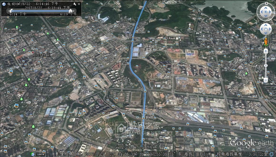

导入到GOOGLE地球中可看到路径
车是在高架桥下通过的,也有记录

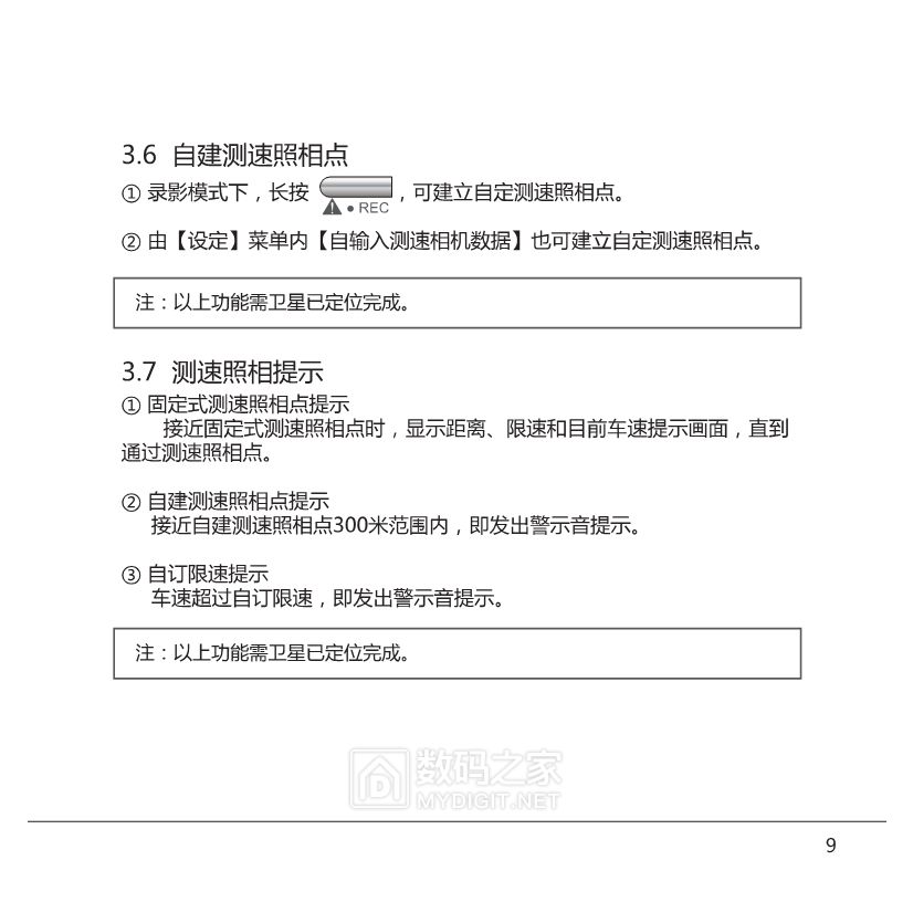

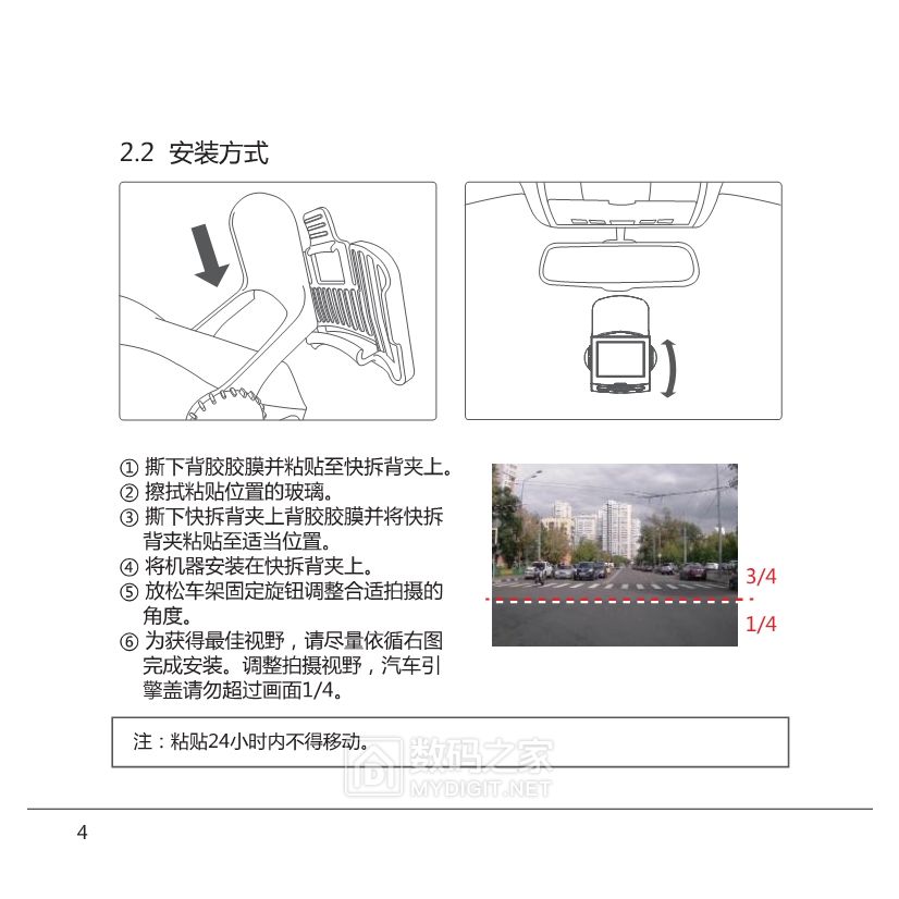

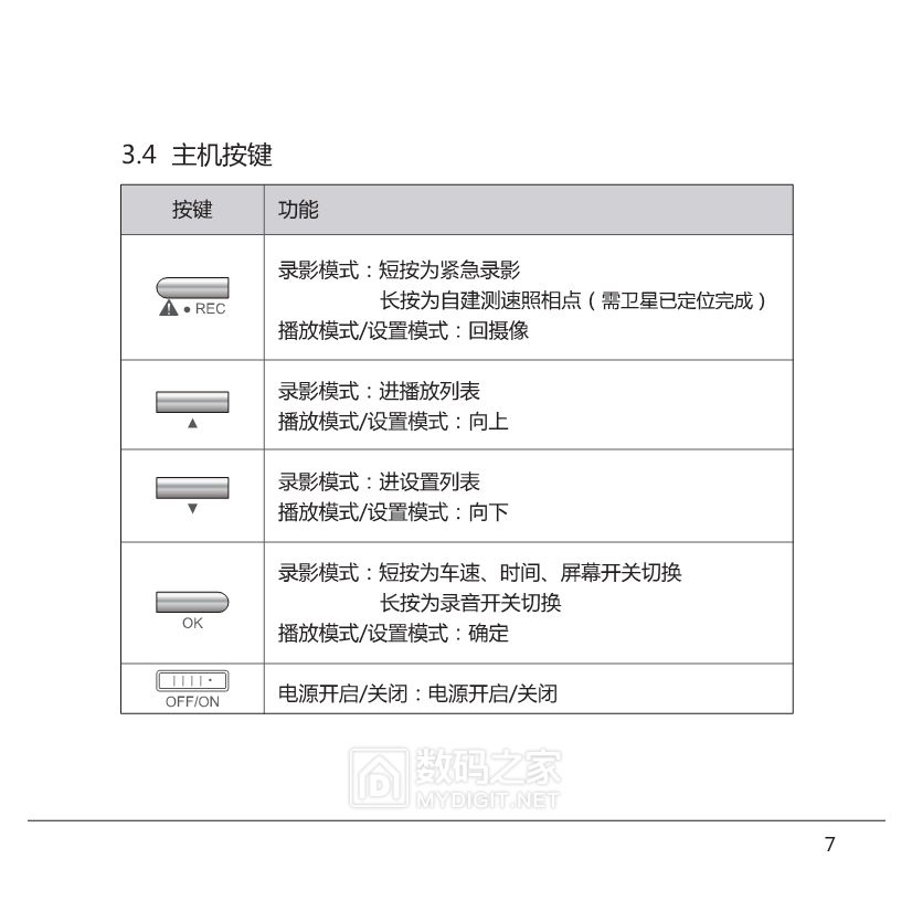

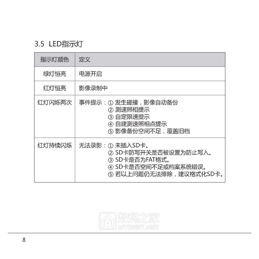

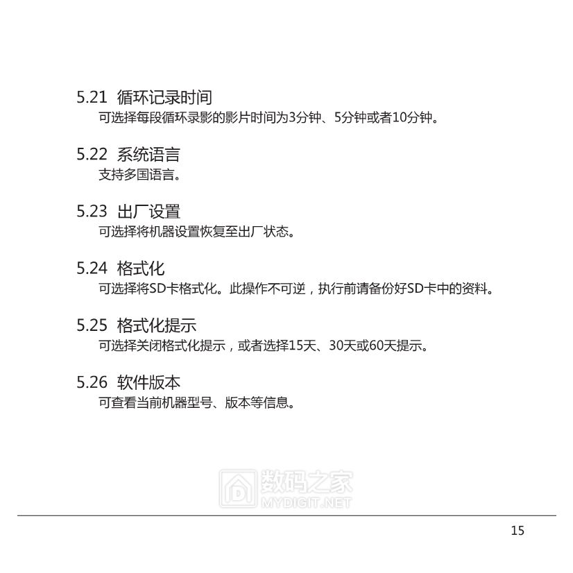

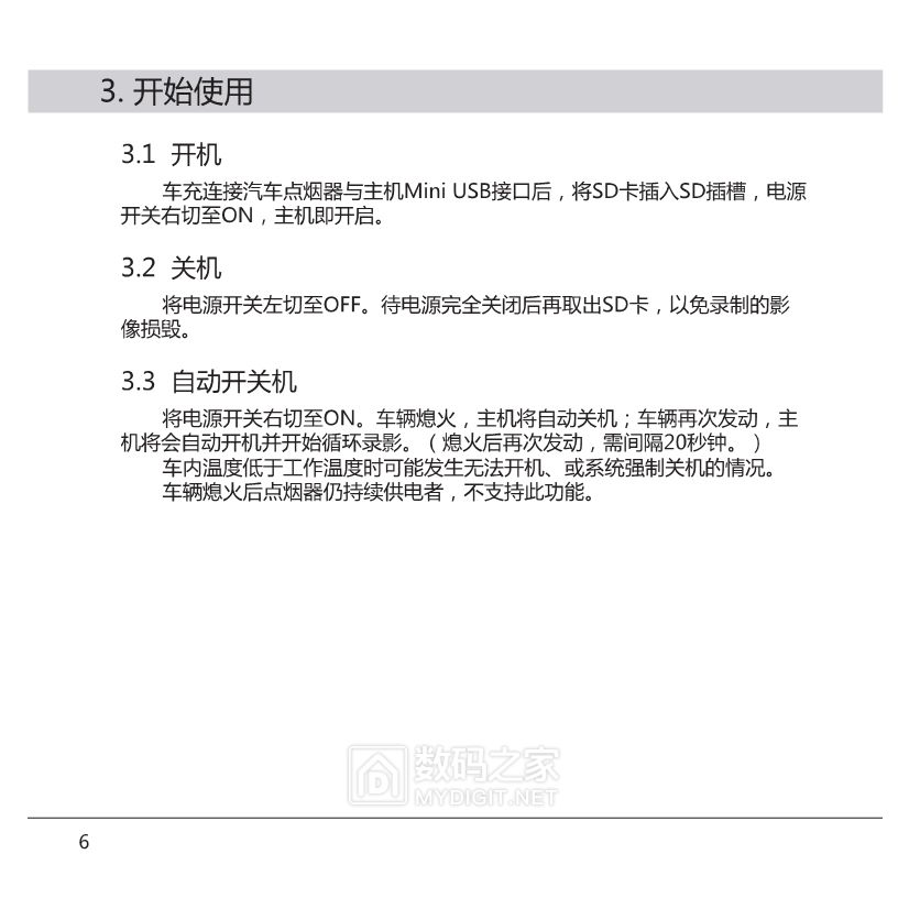

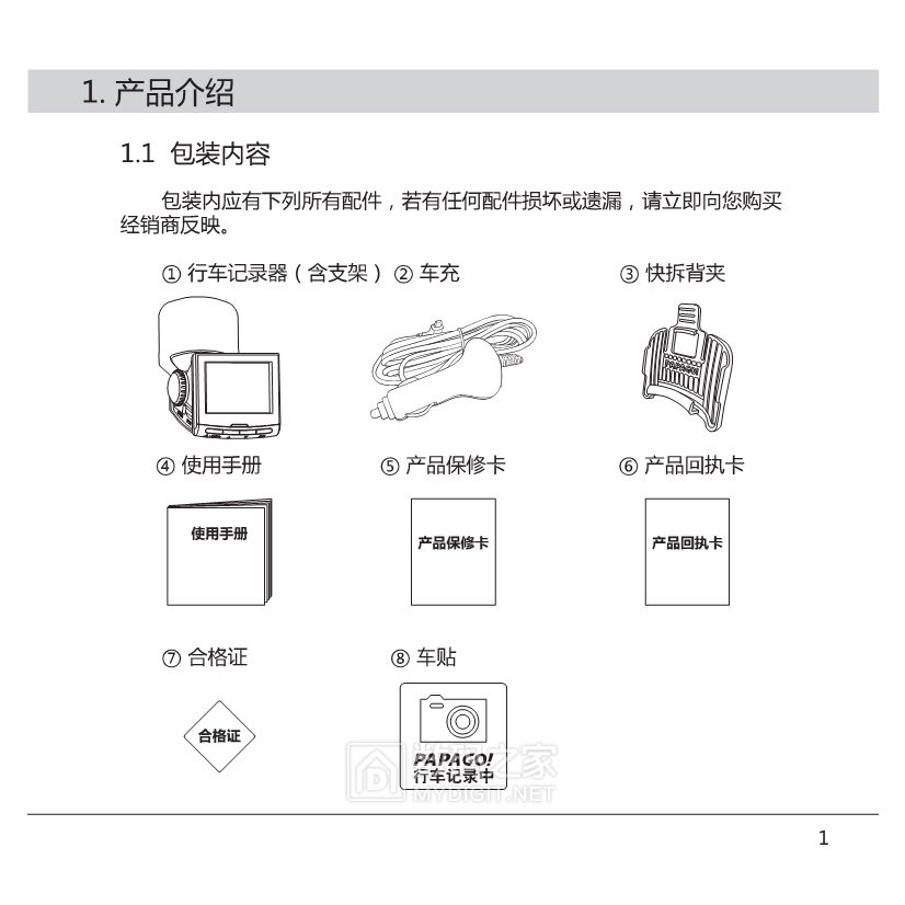

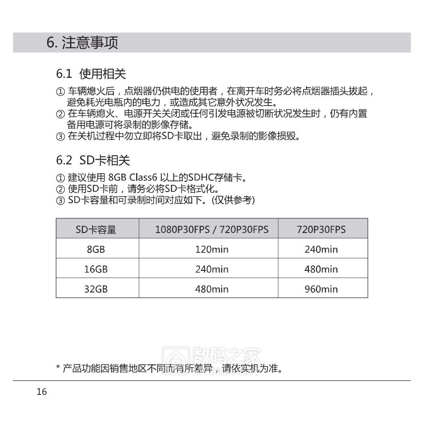

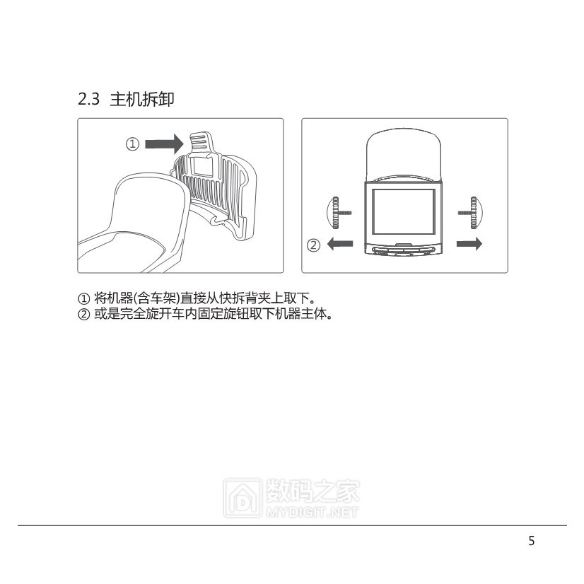

最后放上使用说明书
这页有错别字,有看出来的吗
