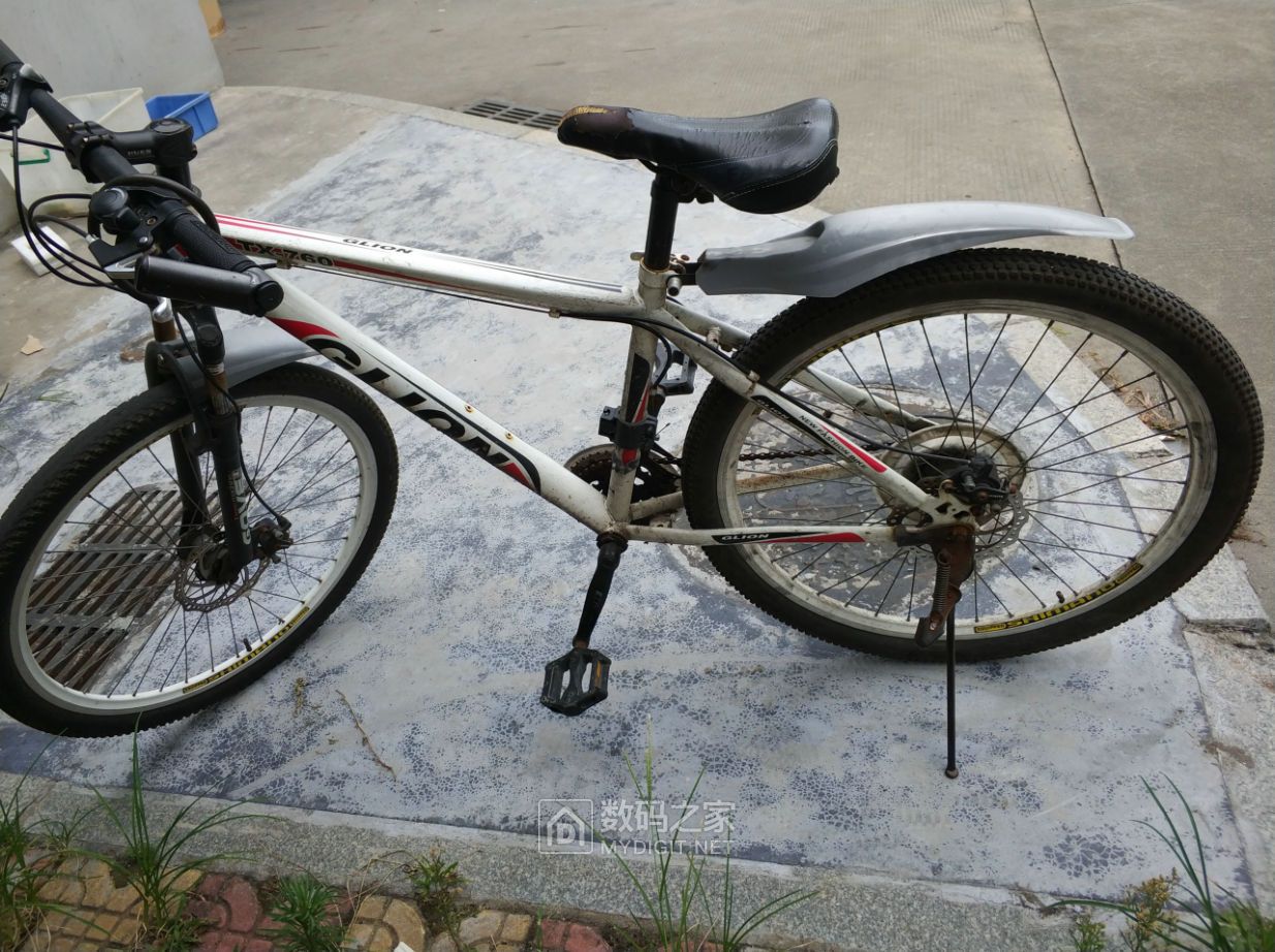

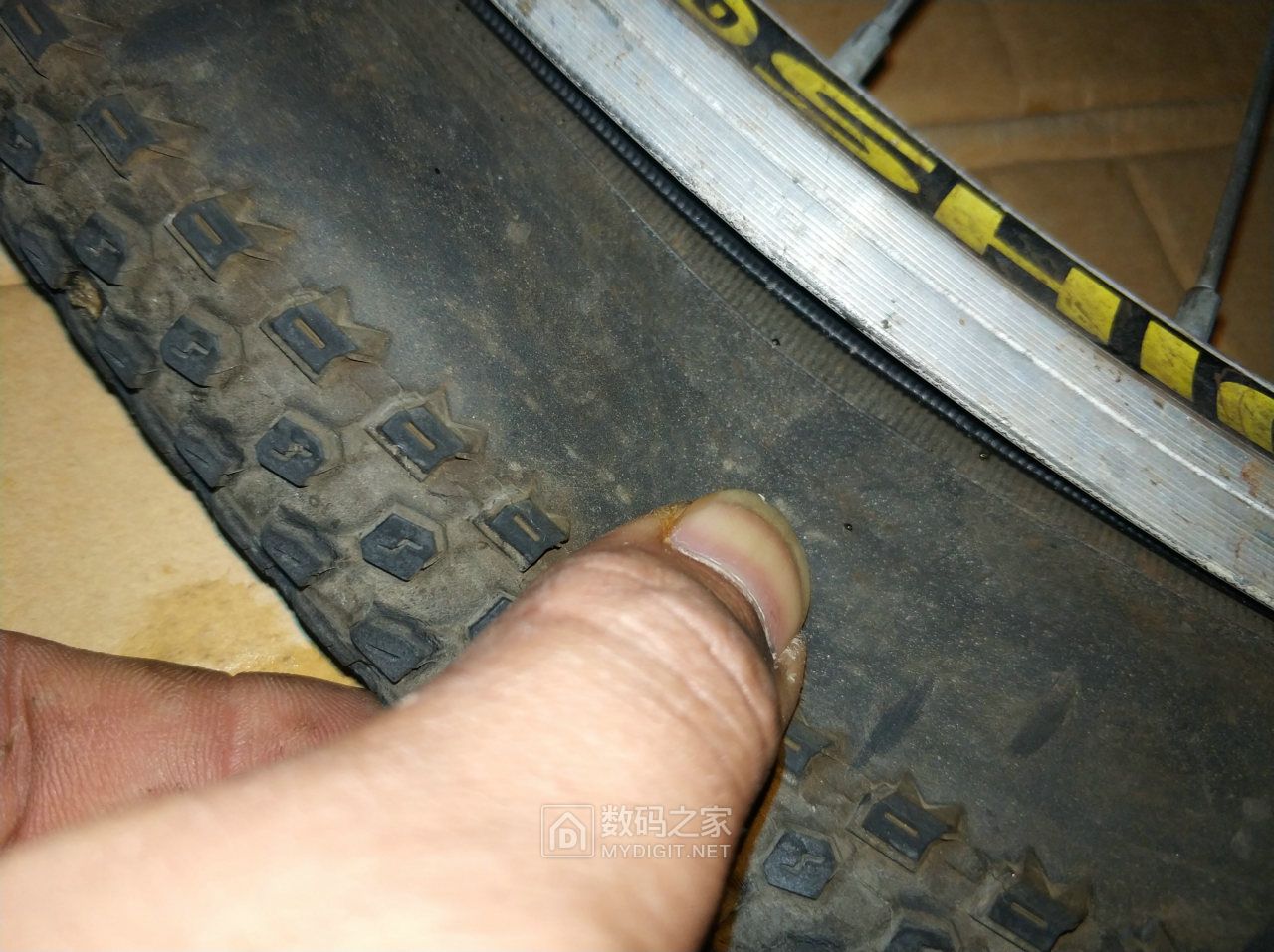

这车这几天把我早上折腾迟到好几次了,后胎前几天补了一次胎骑了几天,又漏了,前前后后补了好几次了,我这修自行车的地方比较少,知道的一家离我这太远了,天又热懒得推过去,加上前轮外胎磨没了,决定网上买胎自己换,期间后轮补胎次数太多内外全换新,拆下的后轮外胎更换到前轮(四轮的可不要这样玩哈),省钱又能发帖何乐而不为呢!!

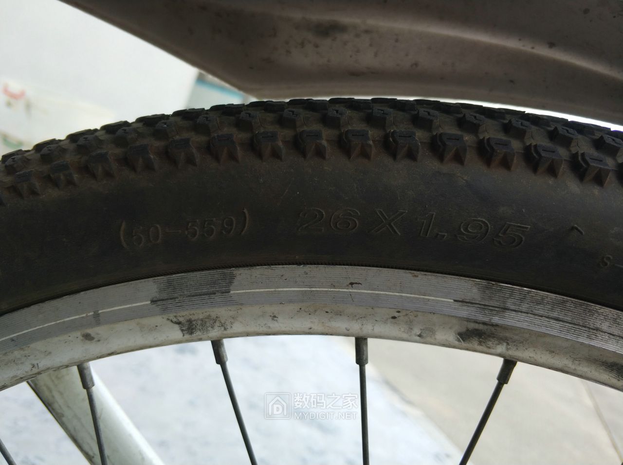

罪魁祸首就是它

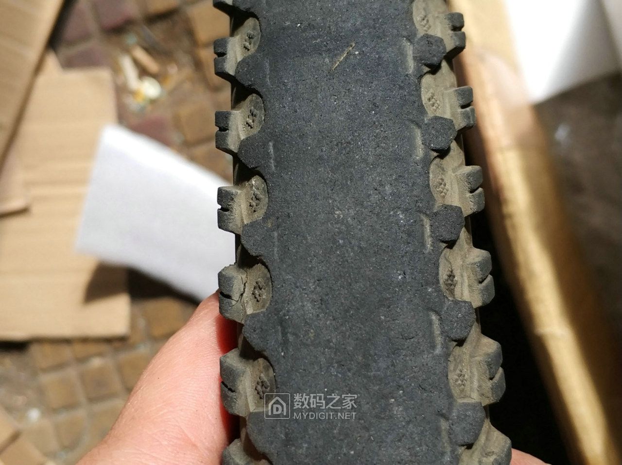

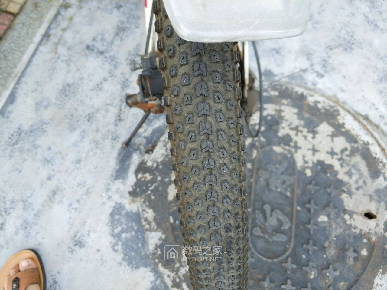

前轮外胎基本磨没了
侧面也都开裂了

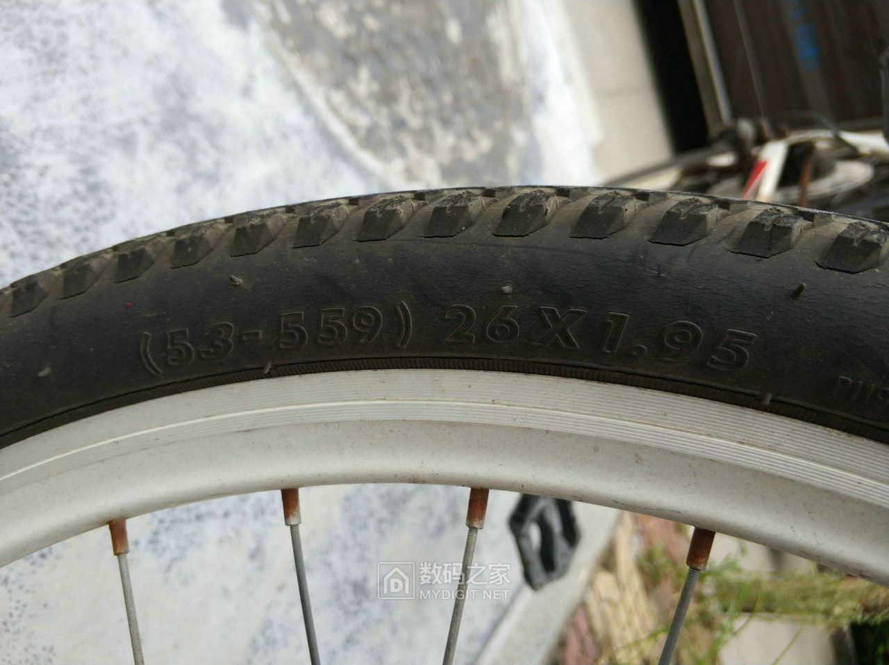

后胎几个月前刚换的,还很健壮

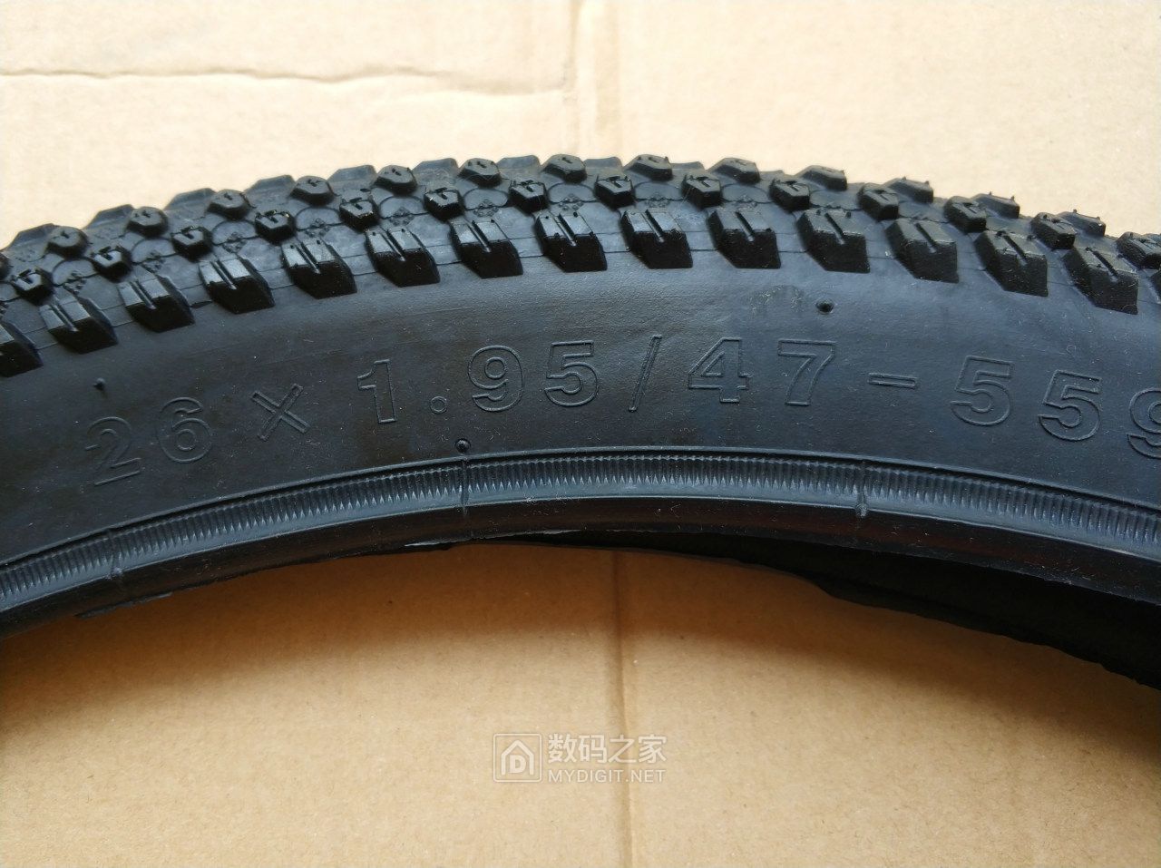

侧面也没开裂,胎尺寸规格为26*1.95

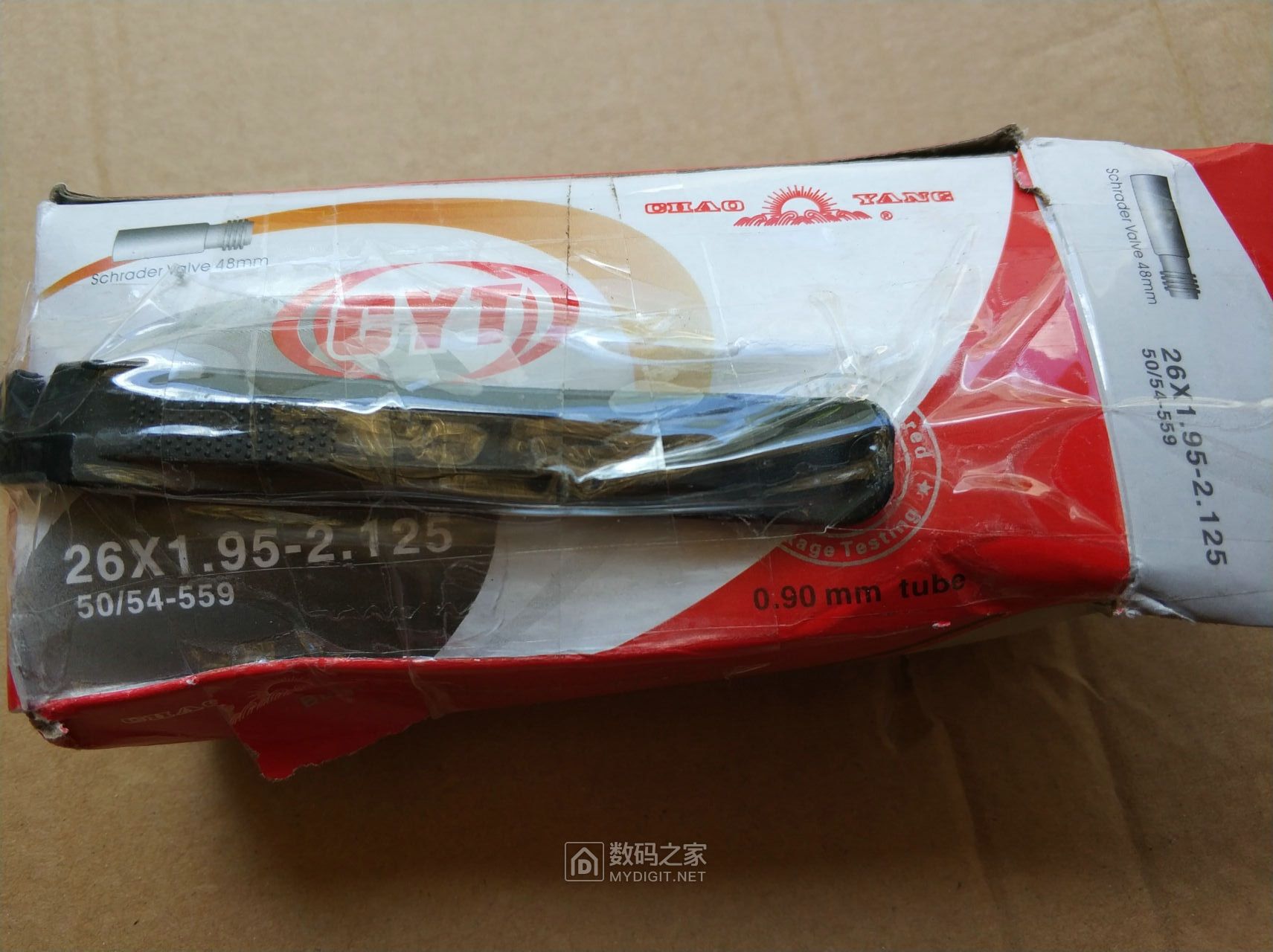

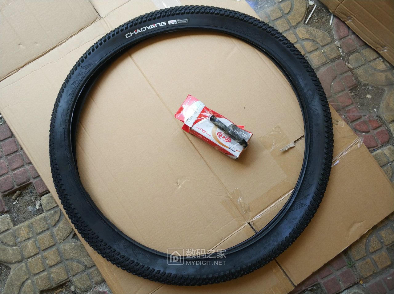

X宝上入的内外胎,说是朝阳的,不知道真假哦!内外一套36.8大洋反正挺便宜,店里一个外胎就要拿我60了!
这面有朝阳标记

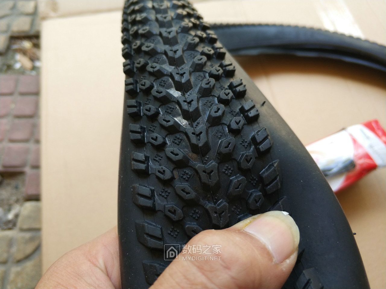

按旧胎的尺寸买的26*1.95
胎的沟槽纹路选的跟旧的一样

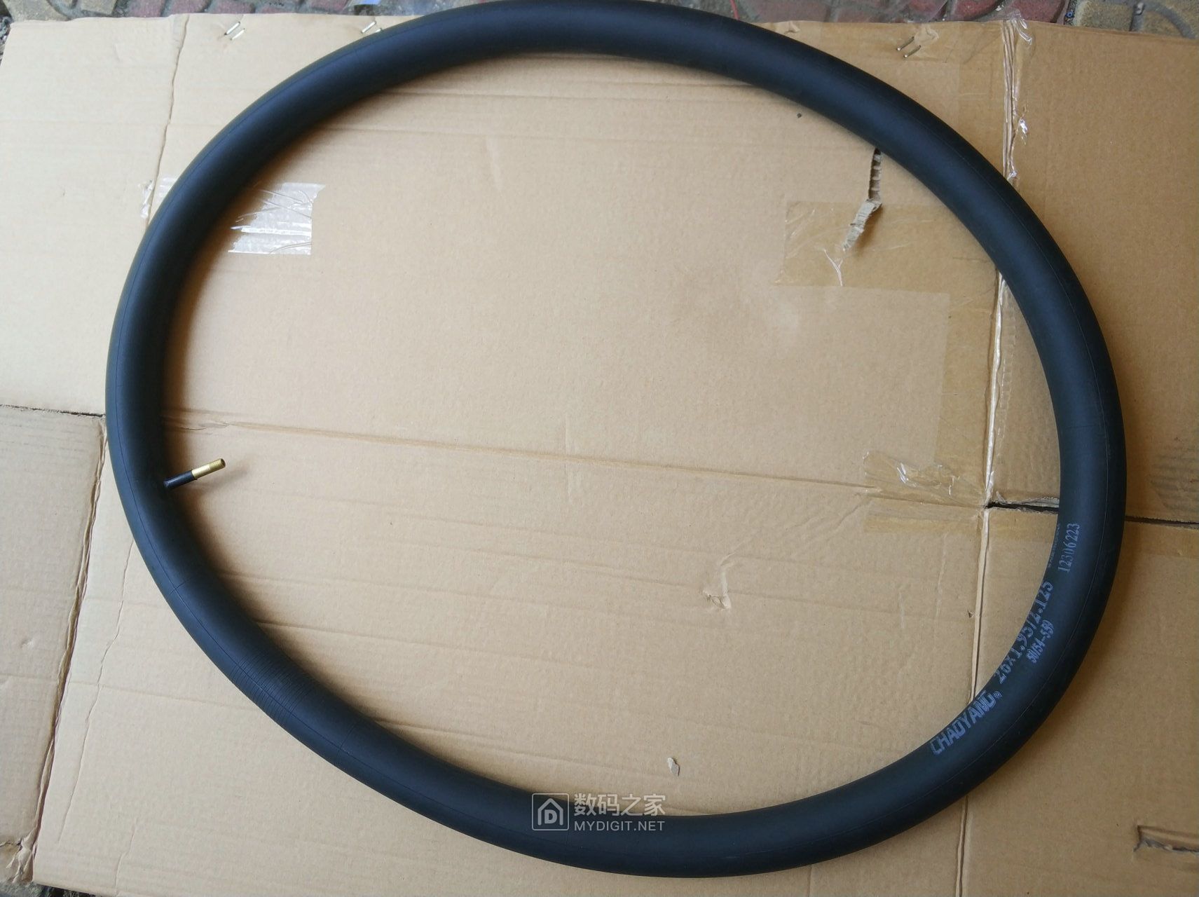

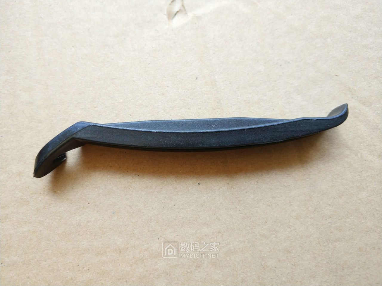

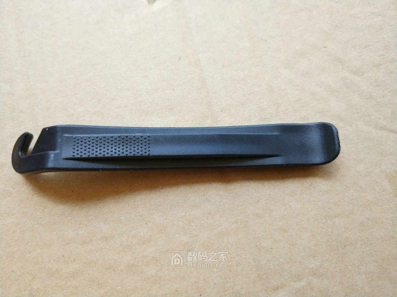

内胎一小盒装着的,上面的这个是。。。
原来是撬棒,太迷你了
侧面来看一下

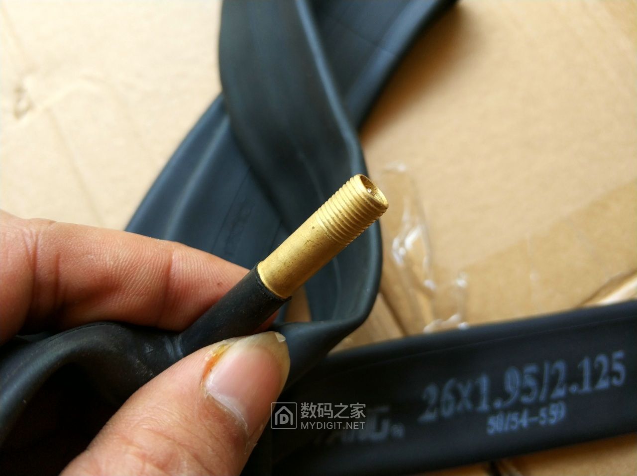

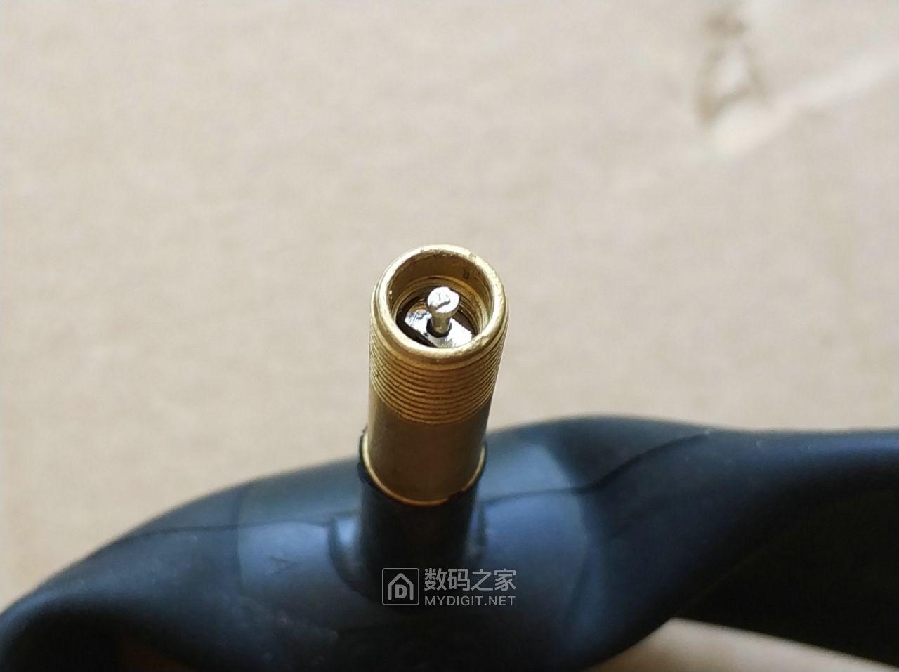

拿出内胎看到内胎真容,我发现气嘴塑料螺旋外套没给我发,不过不影响,裸奔算了!

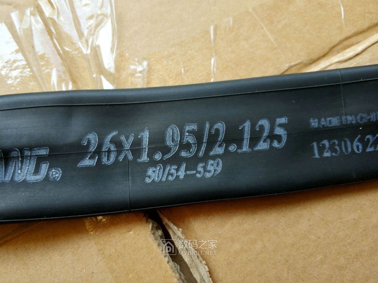

内胎尺寸规格26*1.95
气嘴,外面怎么看起来像镀铜的?
中间气阀芯特写

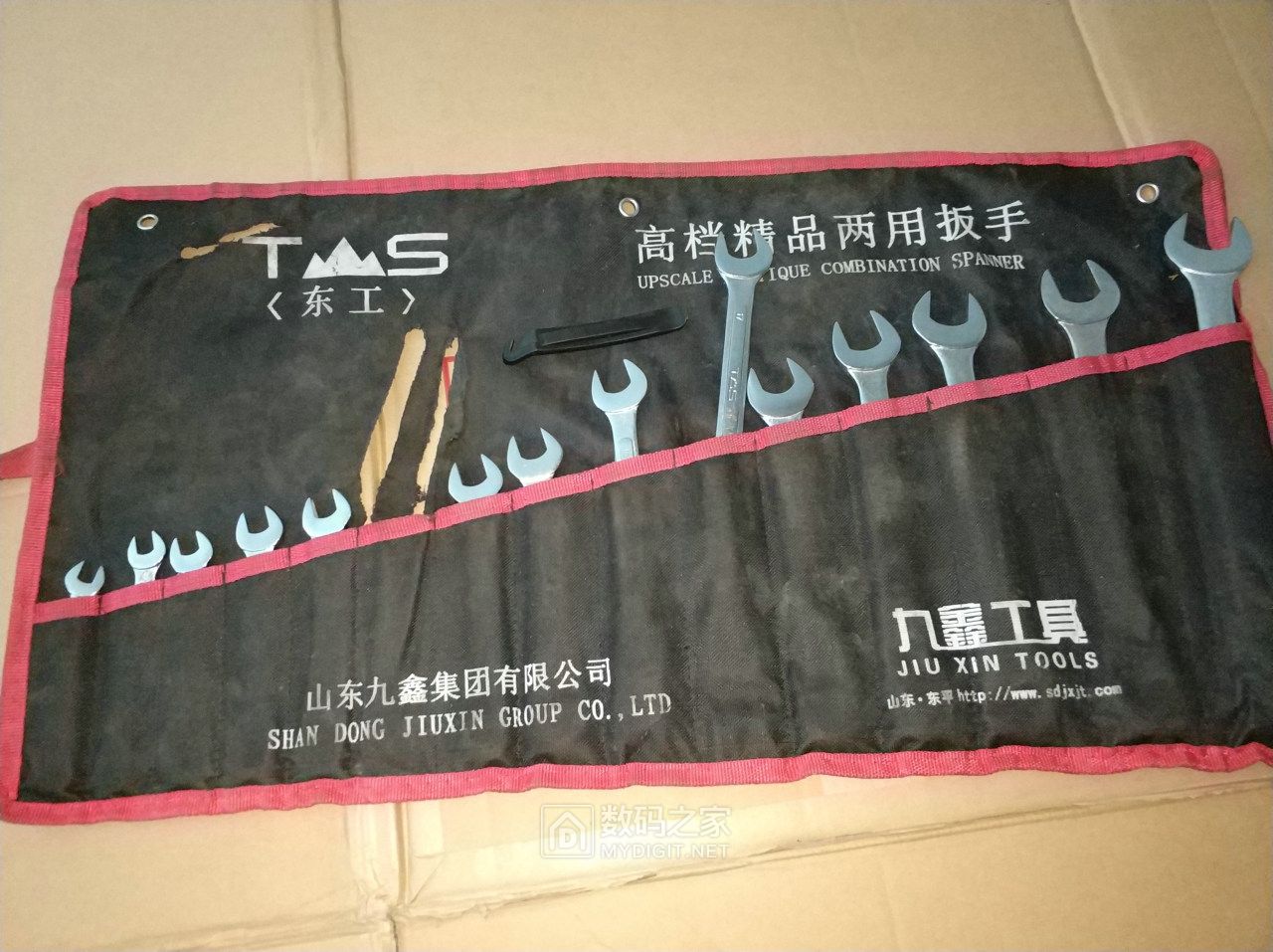

拆换工具准备,一套板手(开口+梅花),一根塑料撬棒,一双手套,还有一部手机拍照哈哈

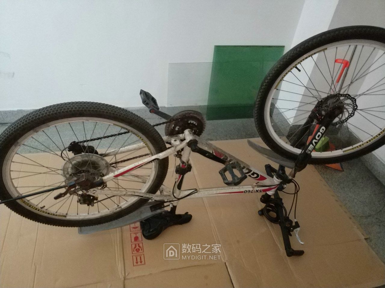

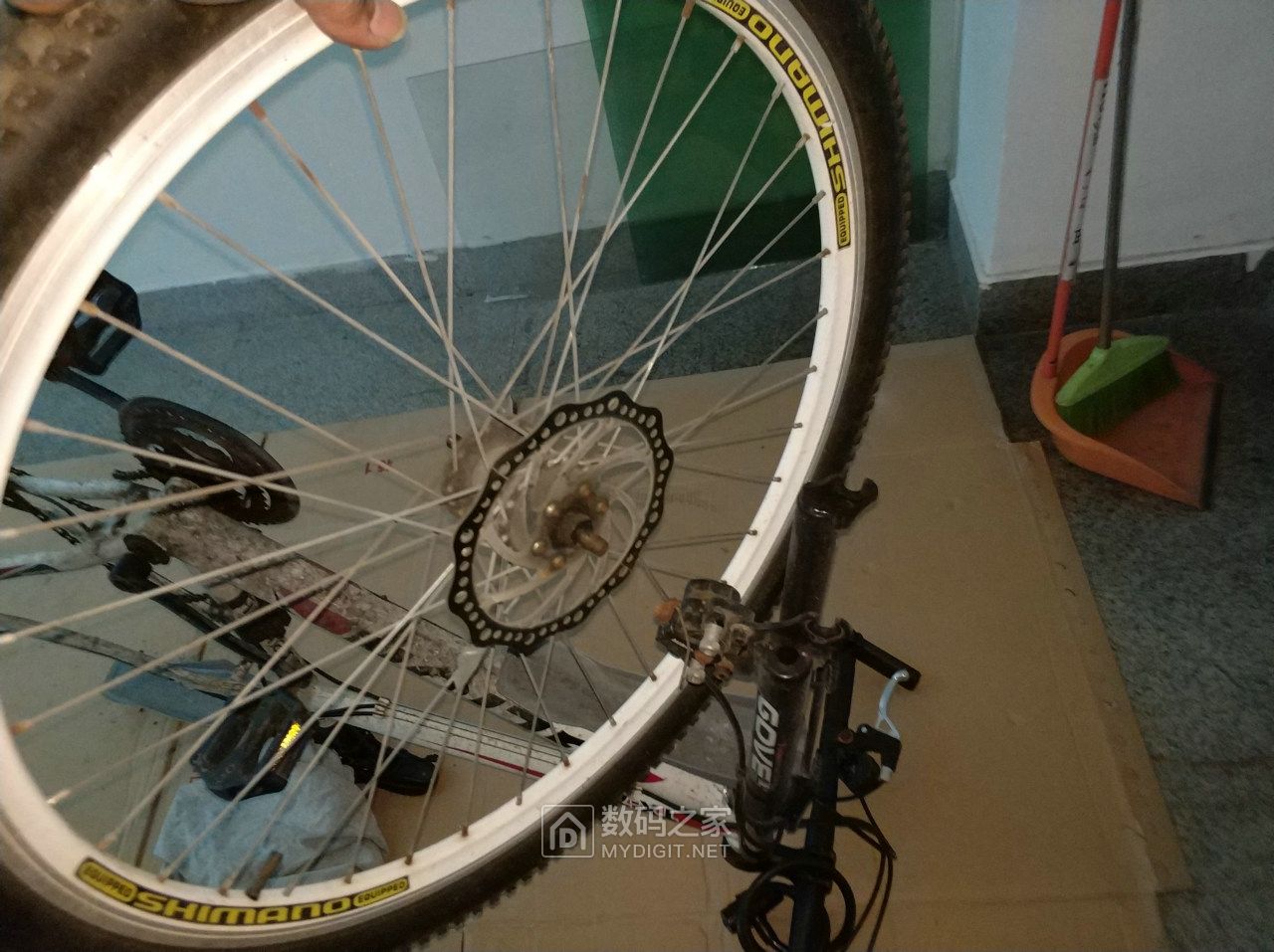

把你倒立准备手术

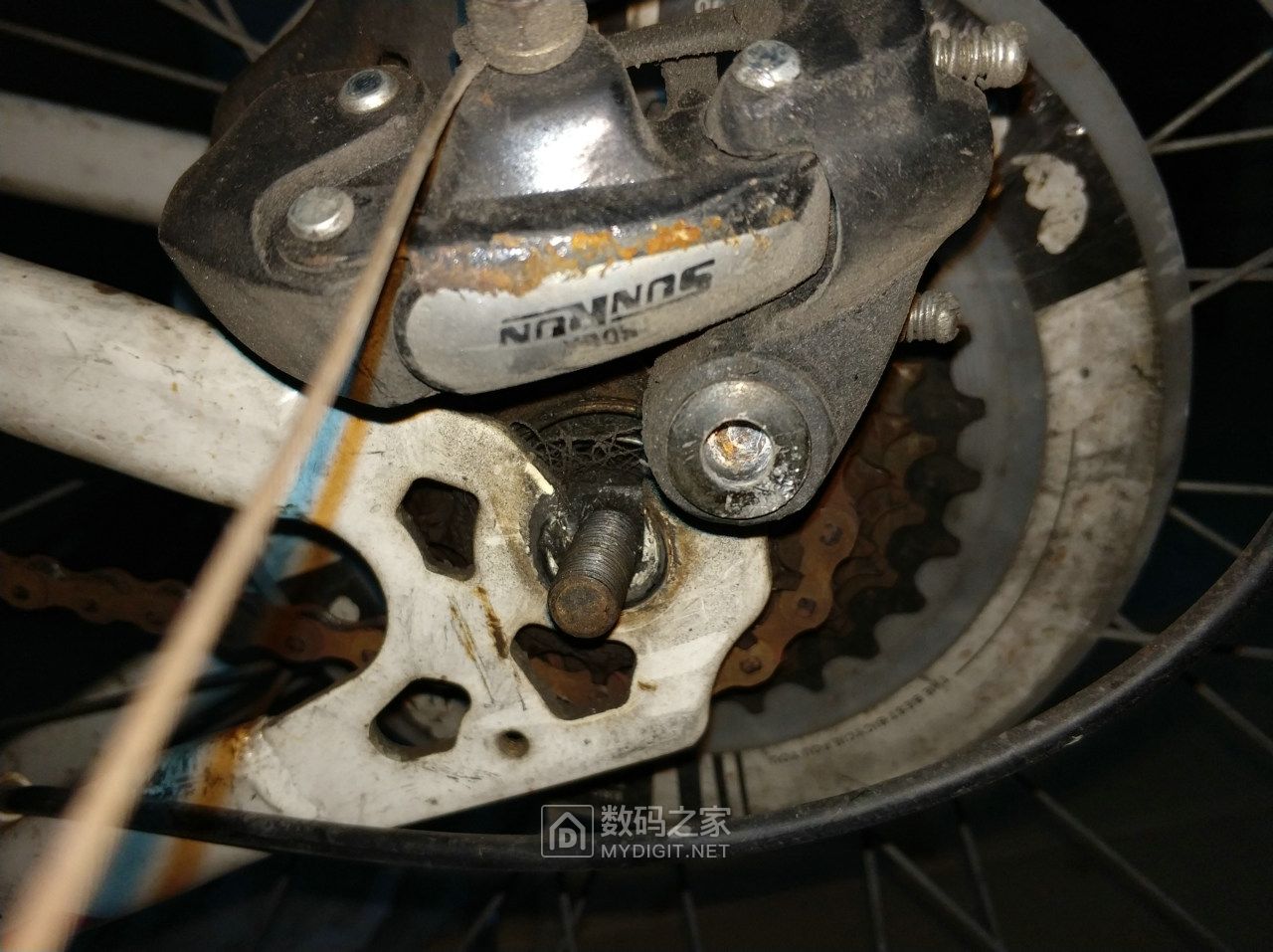

前后胎螺丝扳手伺候,把前后轮轴两边的固定螺丝卸下,先来后轮

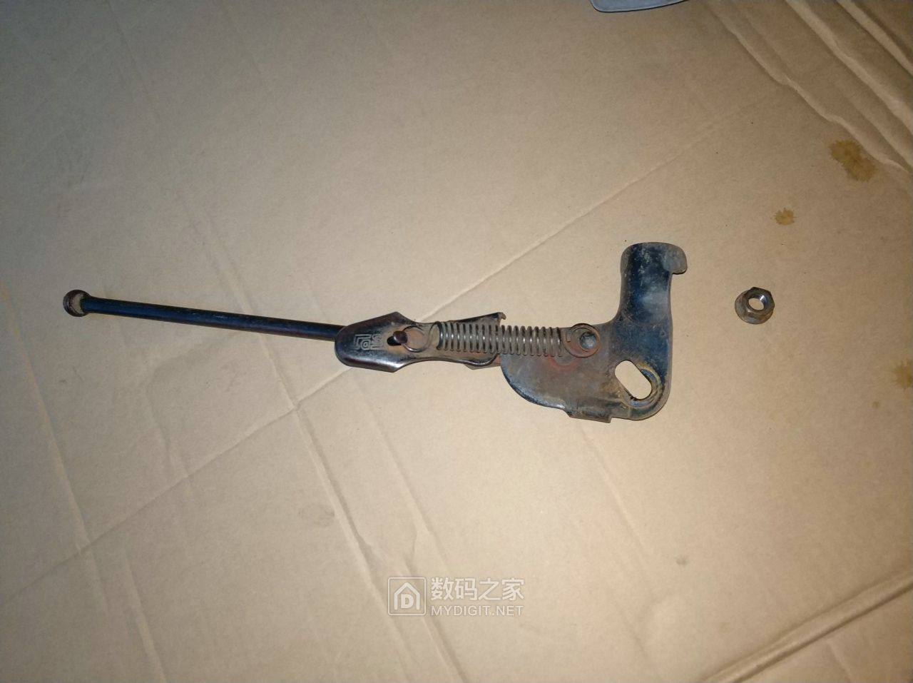

拆下螺丝后取下脚架
拆掉螺丝后可以看到轮轴卡在车身这里的支撑架上的,结构比较简单
这里变速装置可以不用拆,链条脱开把两边撑一下就可以取下轮胎了
拆下后轮轮胎
前轮拆卸原理一样,拆下即可
剩下的车身骨架

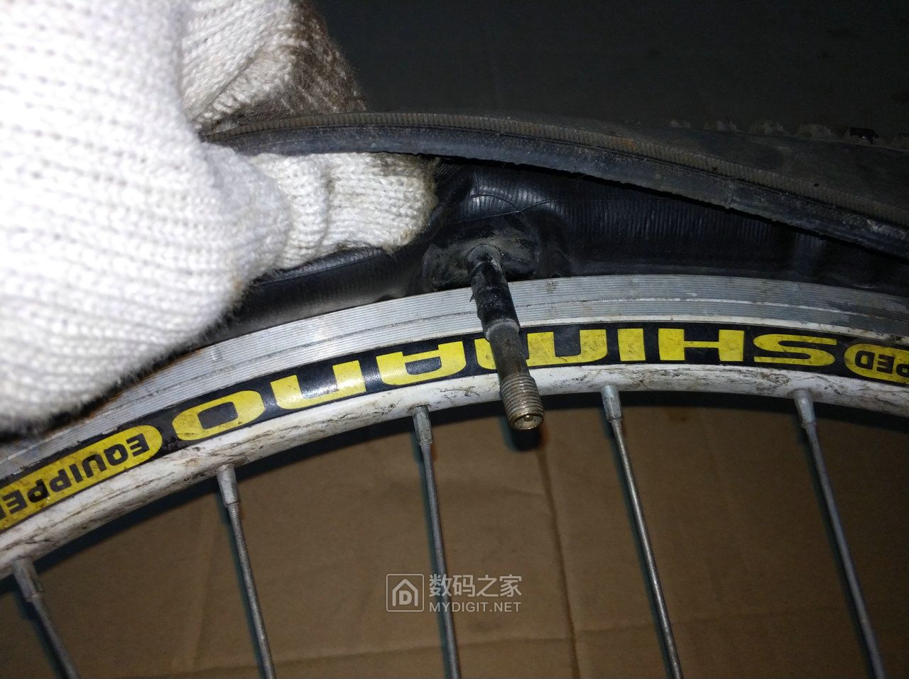

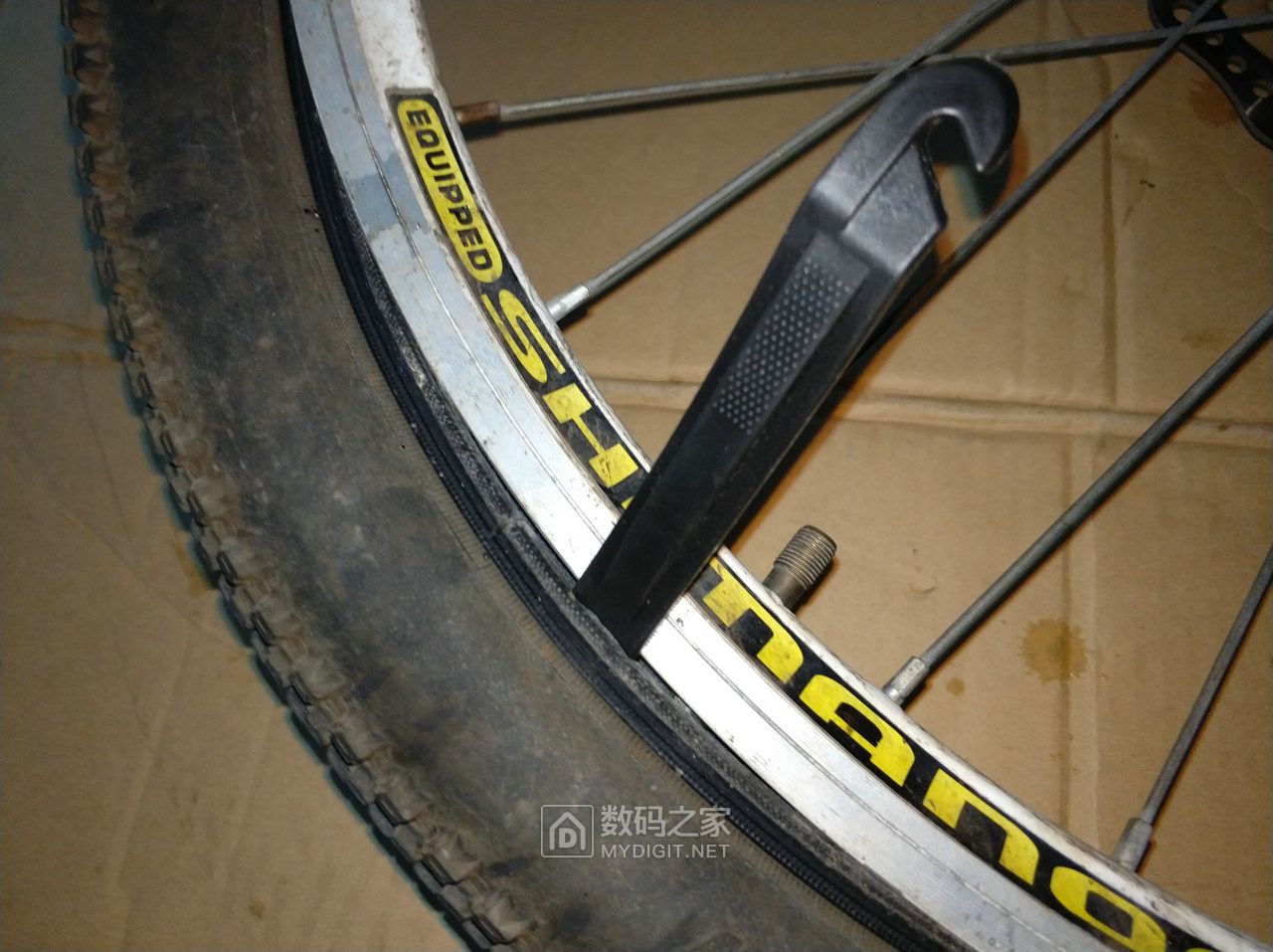

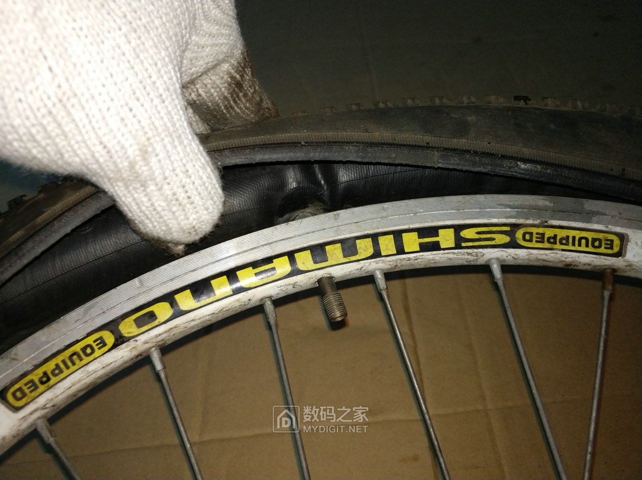

再来把撬棒沿轮毂与外胎结合缝的位置插下去,然后沿轮径四周慢慢撬
撬后到这位置先把气嘴给取出来

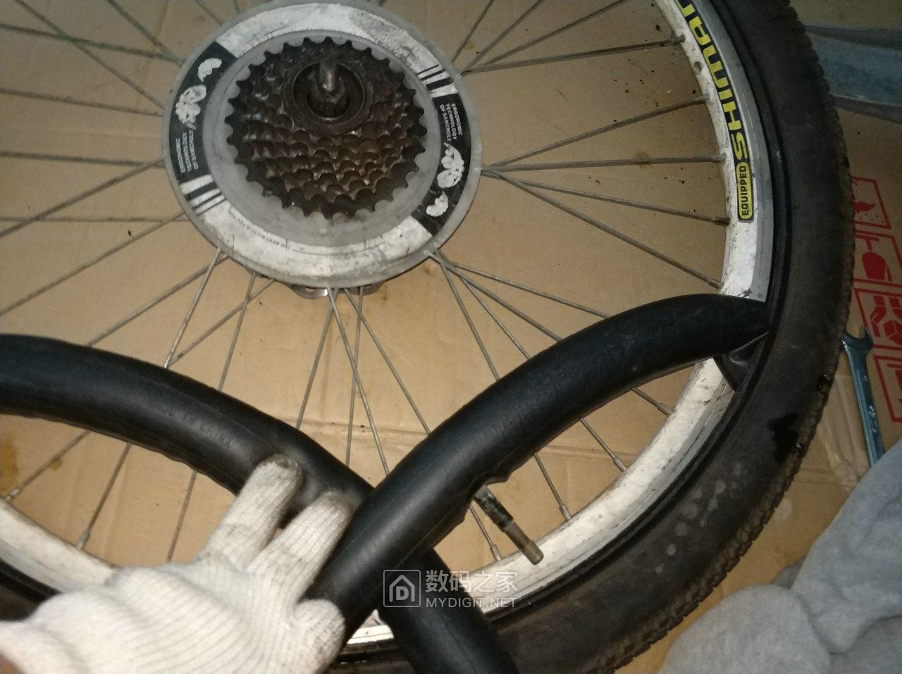

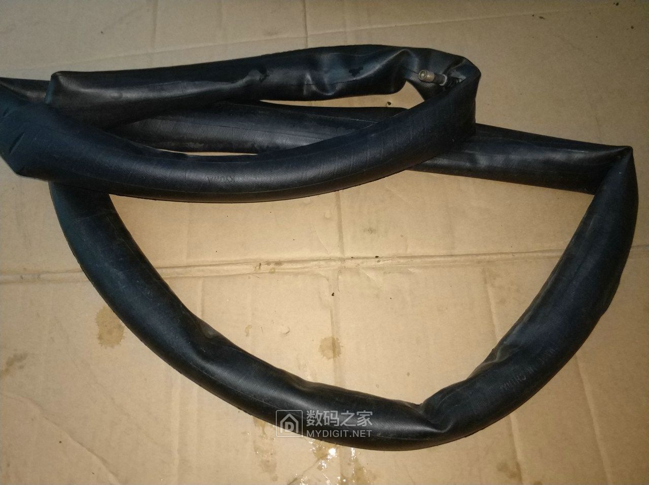

再来先把内胎给取出来,拉出来即可
取下的后轮内胎
