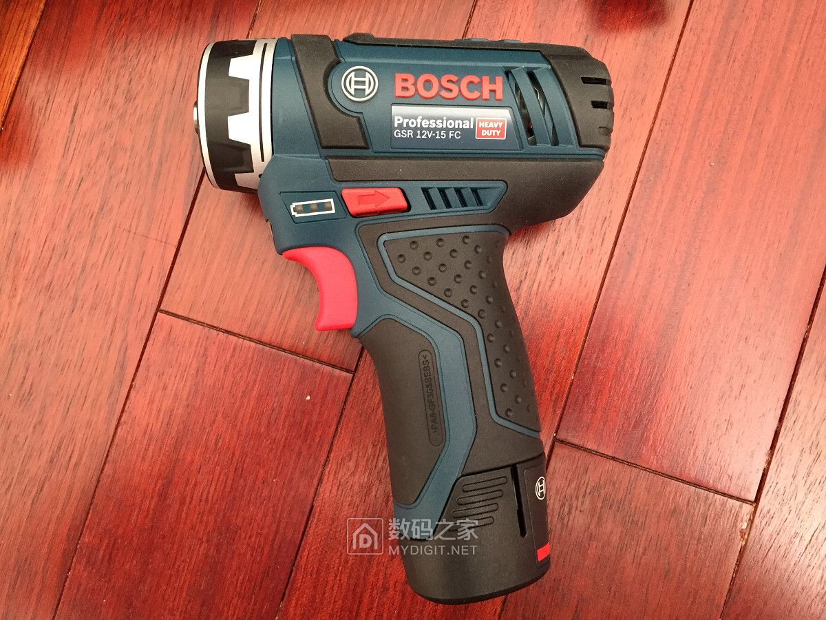

机身正视,可以看到和快换头的连接结构。这个设计比麦太保的3钢珠固定要好,结合更稳定,很赞的结构设计。
机身侧面,还是博世的老味道,经典家族式设计。我这把标签贴得不好,里面有气泡,还好我不是强迫症。
电池插进去后略有点松,但还是在可接受范围内,同样的电池插在GDR 12V和GSR 12V上都是稳定的,看来机身模具有微调改进的空间。
当然,电池和机身连接不如麦太保的稳,而且麦太保拿掉电池,机身也能站立,博世不可以,个人感觉麦太保的设计更好。
机身上视图,2个机械档位,转速数据跟GSR 12V是一样的,1档最高400转,2档是1300转,毕竟就是GSR改款来的嘛,麦太保1档最高380转,2档是1400转。扭矩方面,软/硬扭为15/30牛米,麦太保为17/34牛米。
机身尾部,厚厚的包胶。。。等等,好用的挂钩去哪儿了?GSR 12V EC上就有啊,爬上梯子施工时有挂钩不要太方便,这个真不应该缩水。

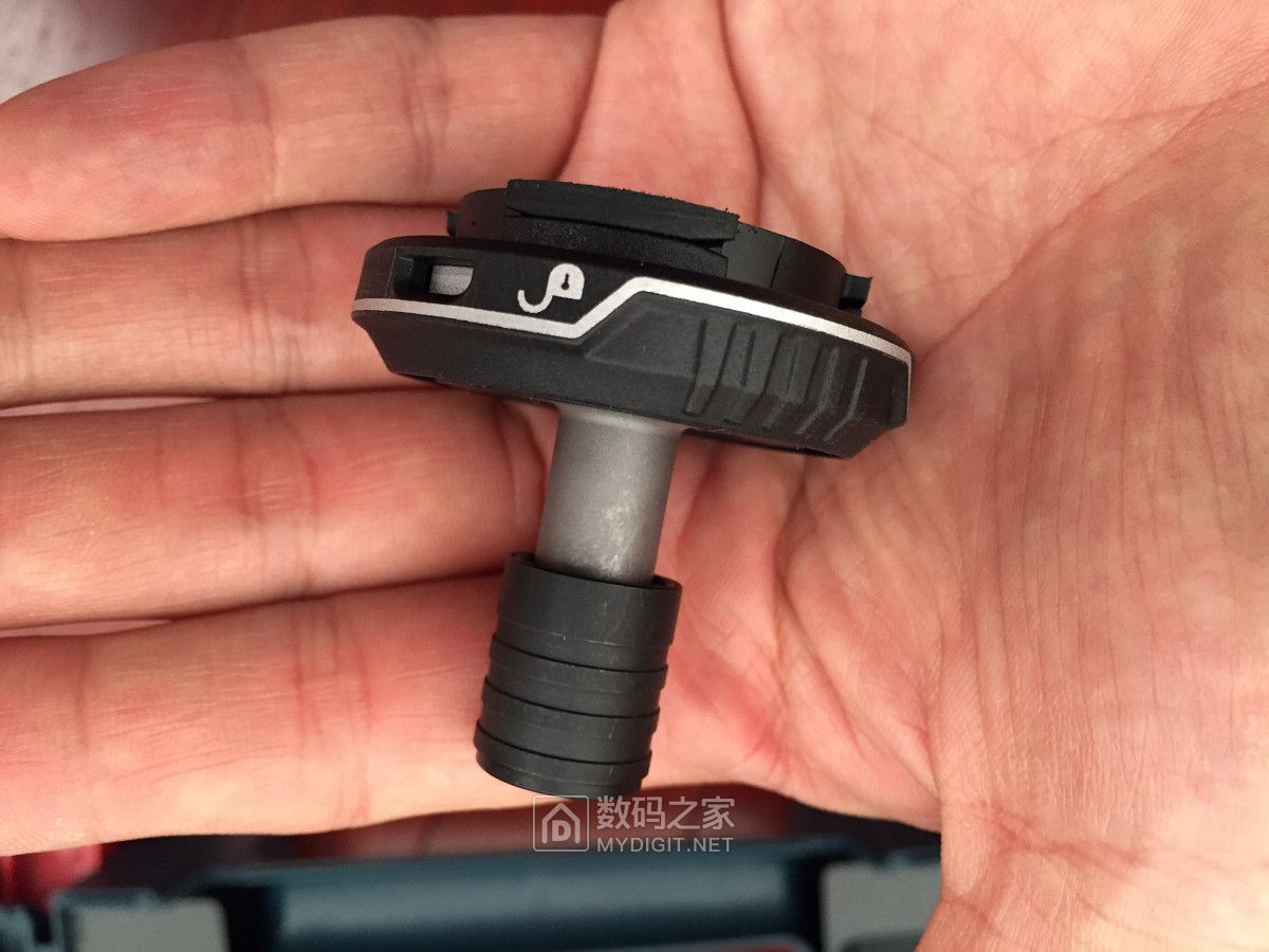

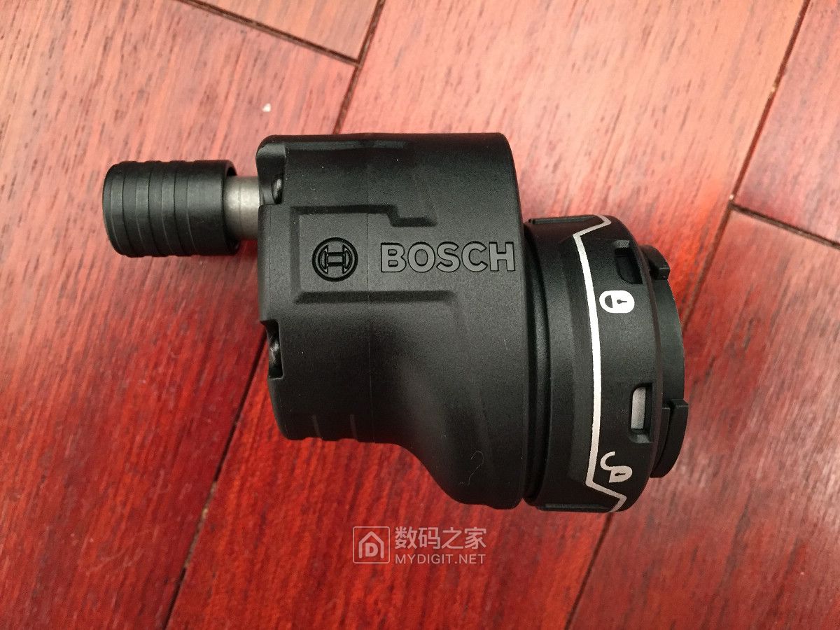

偏心头——漂亮!等了N久,终于等到了,放在第一位来介绍。偏心批头座带批头锁定功能,批头孔中心位置距离边缘12mm,基本上能胜任拆装边角螺丝的任务。
偏心头之前只有festool才有,但那个毕竟是小众玩物,我就没去掺和。
尾部的结合位置,可以拉起然后调节角度,有16个角度可调,挺方便的。
边上的卡位看到了吧,是塑料的!!!塑料的!!!塑料的!!!我宁可你用18V旗舰快换上的全金属然后卖贵点,我说博世,你对自己要求可不可以再高点?
目前使用一切正常,结合牢固。不晓得时间长了塑料磨损会不会导致结合处松动。

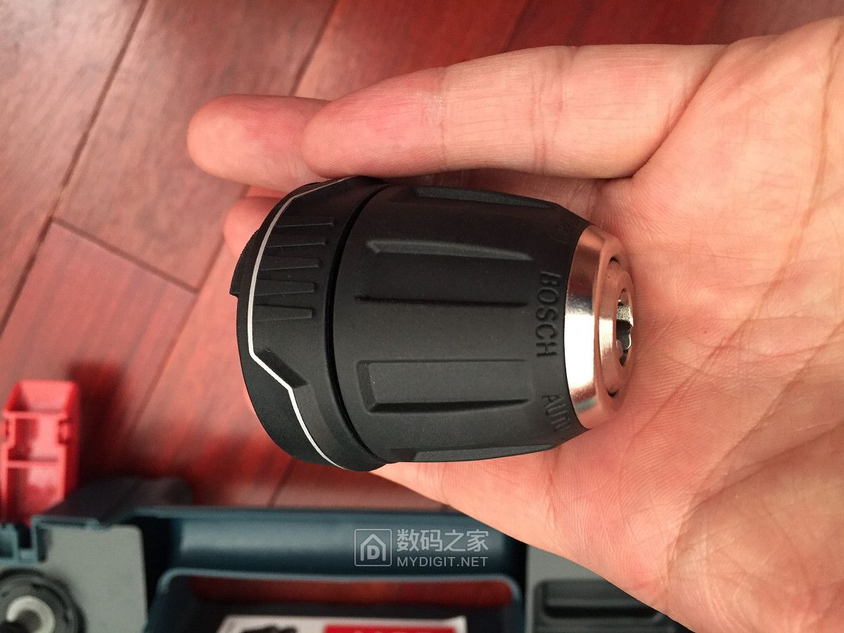

钻夹头,上面标着auto lock,应该是自紧的,不过手感不如麦太保的。麦太保的快换钻夹头锁紧时会发出“咔咔咔”的轻响提示你已经锁定到位,这款就很不明显(已确认是没有轻响提示)
尾部结合仍然是塑料。。。呃,不说这个了,既然敢这样设计,应该也是通过论证的。

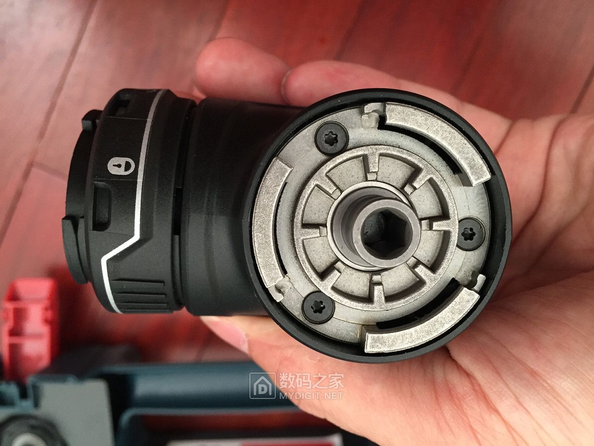

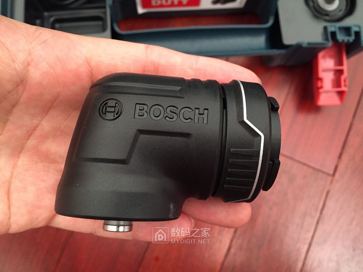

转角头,因为连接结构不同,所以比麦太保的要大一圈,胖乎乎地,横向宽度61mm,小空间也能进去。
头部跟机身的连接部是一样的结构,可以在上面再接续钻夹头等进行工作。
