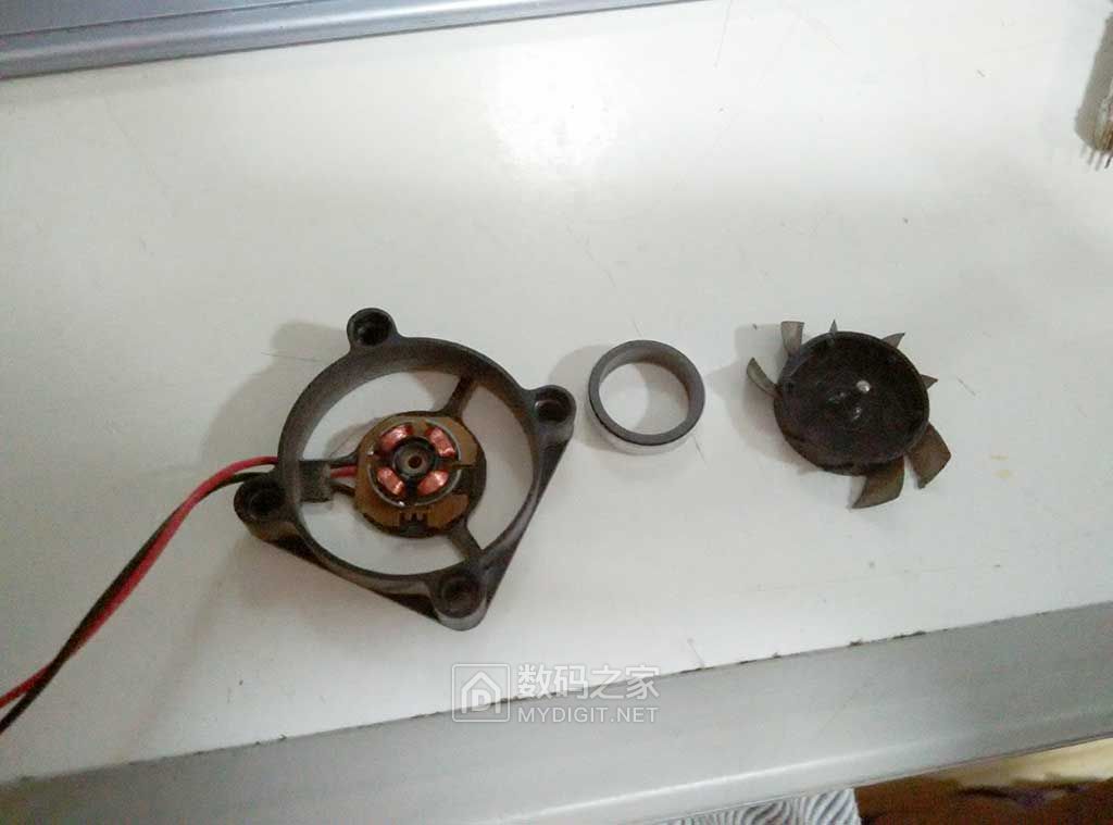

  给打印机换料的时候不小心把散热风扇的扇叶打断了,然后那恐怖的震动和噪音让人实在没法继续愉快的打印东西了,先放上断掉扇叶的风扇尸体照片(已经被解剖了)。

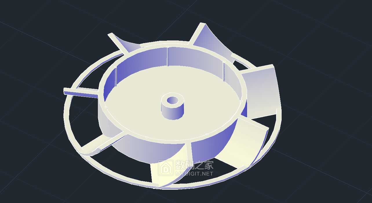

  大晚上的没处去买,先打印一个凑合着用吧。先用CAD画出风扇模型,至于叶片角度形状是否符合流体力神马的就不用考虑了,能出风就行。
  (说明一下,风扇是给入料口部分散热用的,用来防止长时间打印后打印头的温度传导到喉管的入料口,导致耗材变软,无法正常挤出。因为热量传导到入料喉管上端还是需要一些时间的,这段时间足够把风扇打印完了。)

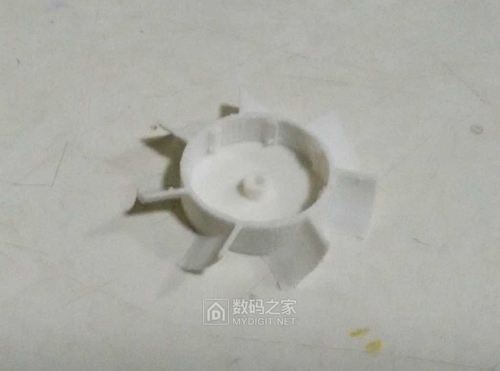

  打印好的风扇叶片,有点毛刺,清理下就好。
  换个角度看看
  安装上试试,效果不错,不蹭边,噪音也不大,小风扇又满血复活了,只不过由小黑变成熊猫色了。
