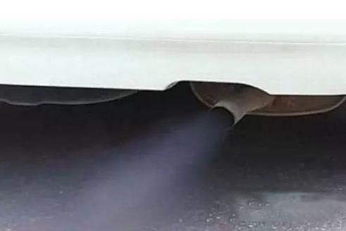

比如当发动机烧机油时,由于机油参与到燃烧室的燃烧过程,所以排气管会有“冒蓝火”的情况出现:
排气管滴水是怎么回事?其实好车才滴得起

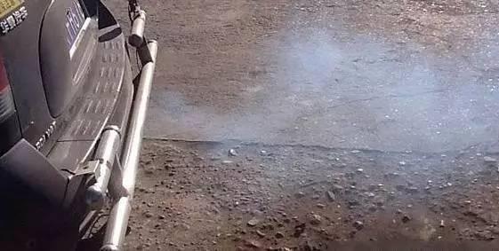

再比如当空气滤清器过脏、火花塞寿命到期导致燃烧室燃烧不充分时,排气管会冒黑烟:
排气管滴水是怎么回事?其实好车才滴得起

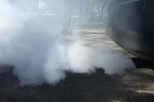

而当发生汽油中混入水、气缸进水等情况是,排气管会冒白烟:
排气管滴水是怎么回事?其实好车才滴得起

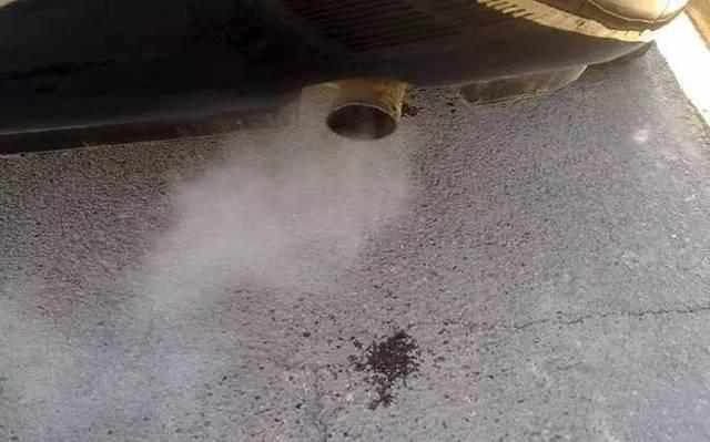

其实排水管滴水并不是故障,反而是发动机运转良好的表现。
排气管滴水是怎么回事?其实好车才滴得起
因为理想状态下,汽油完全燃烧后生成的应该只有水和二氧化碳(当然现实中汽油的成分很复杂,肯定还会生成硫化物等)。
这些水在刚生成的时候肯定是无色无味的水蒸气状态,但在排出排气管后遇冷会出现冷凝滴在排气管下方。
排气管滴水是怎么回事?其实好车才滴得起
只有发动机运转在理想状态下,才会出现这种“完美燃烧”的特征,并不用任何担心。
之前所说的“大量白烟”其实也是水蒸气,不过那是因为燃烧过程混入了水,而不是汽油完全燃烧得产物。所以如果排气管出现大量水蒸气,还是应该引起车主注意的。
