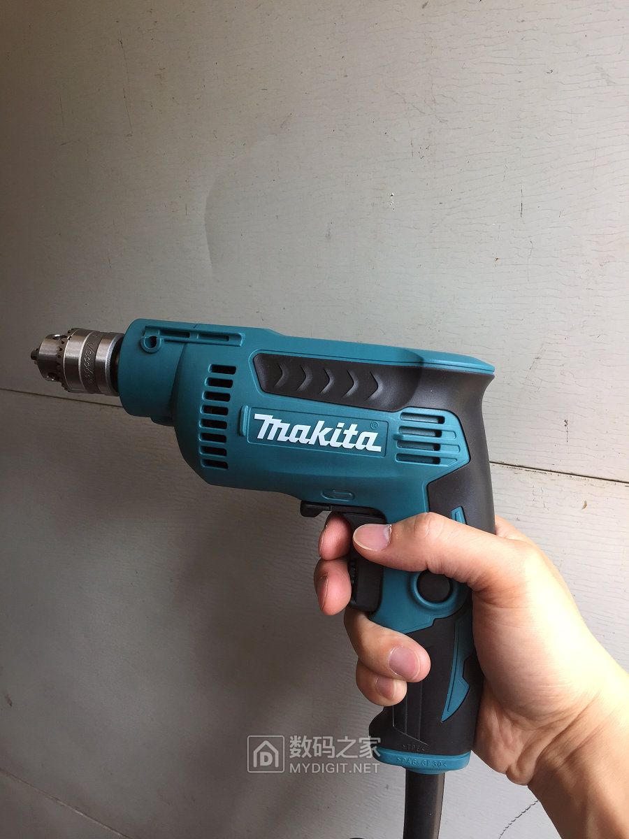

正好中午去车库干点小活,上几张手持图,拿着非常乘手。
带手套时如下图拿法比较方便。
右侧。
6.5MM钻夹头特写,是美国 捷可勃斯 的产品,可能比 三欧 的要略好。不过2017年5月出厂的电钻,夹头上竟然略有锈迹。。。反正转起来同心度很好,锈就锈吧,美人脸上还有几个雀斑呢。
做工很好,模具一流。牧田就是配色不太讨喜,总感觉旧旧的。
带调速转盘开关特写。最上面是正反转拨杆,开关上那个调速转盘是可以调节最高转速的。向左旋转会减小开关活动行程,速度就降下来了。
机身各部分材质。机身是PA6 GF30,现在大品牌基本上都用这个材料。TPE的手柄软胶,EPDM的电线软护套,PP的钥匙夹。
