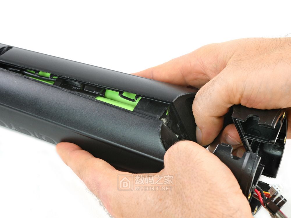

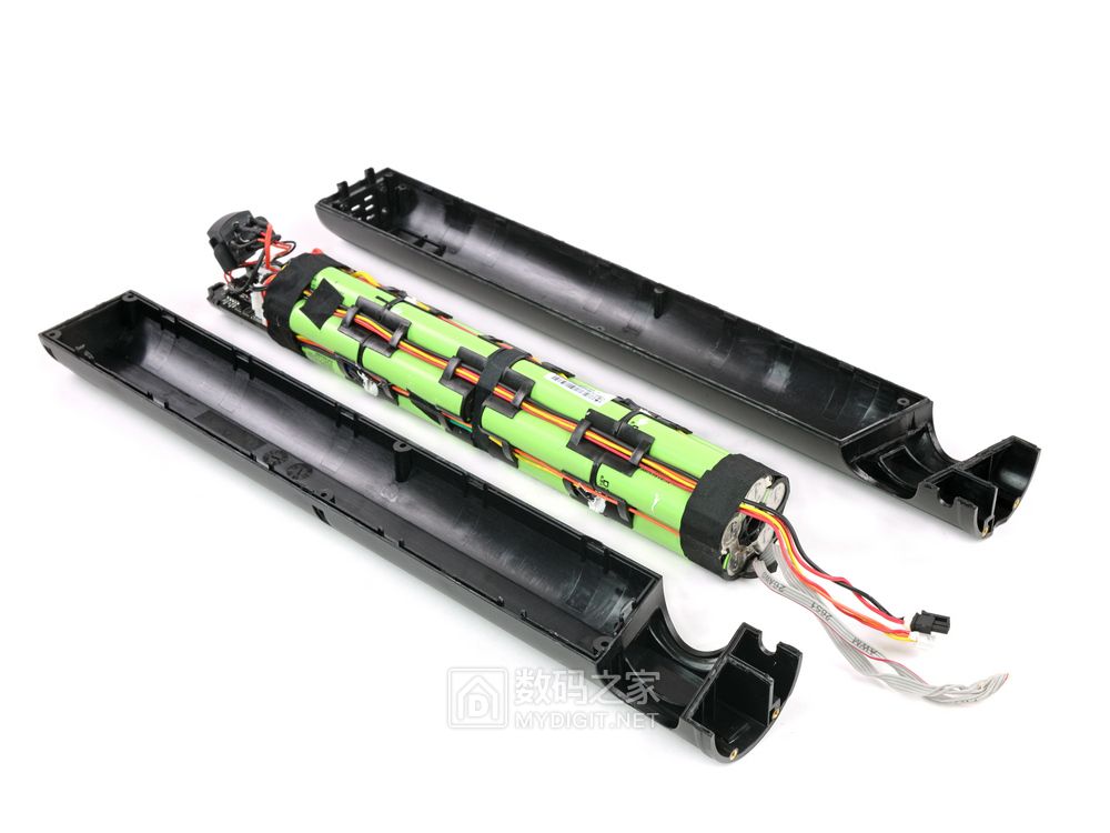

   电池盒犹如一块难啃的硬骨头一样很难“咬碎”,拆光 5 颗螺丝之后还得破坏性撬开外壳才能看到电池本体(卡扣全部是一次性的),想方设法打开“护甲”后终于看到了绿油油的电池,20 节 18650 电池裹粽子似的被包装成了一颗巨型“zhadan”。
可圈可点的新国货精品 米家骑记电动折叠自行车详拆

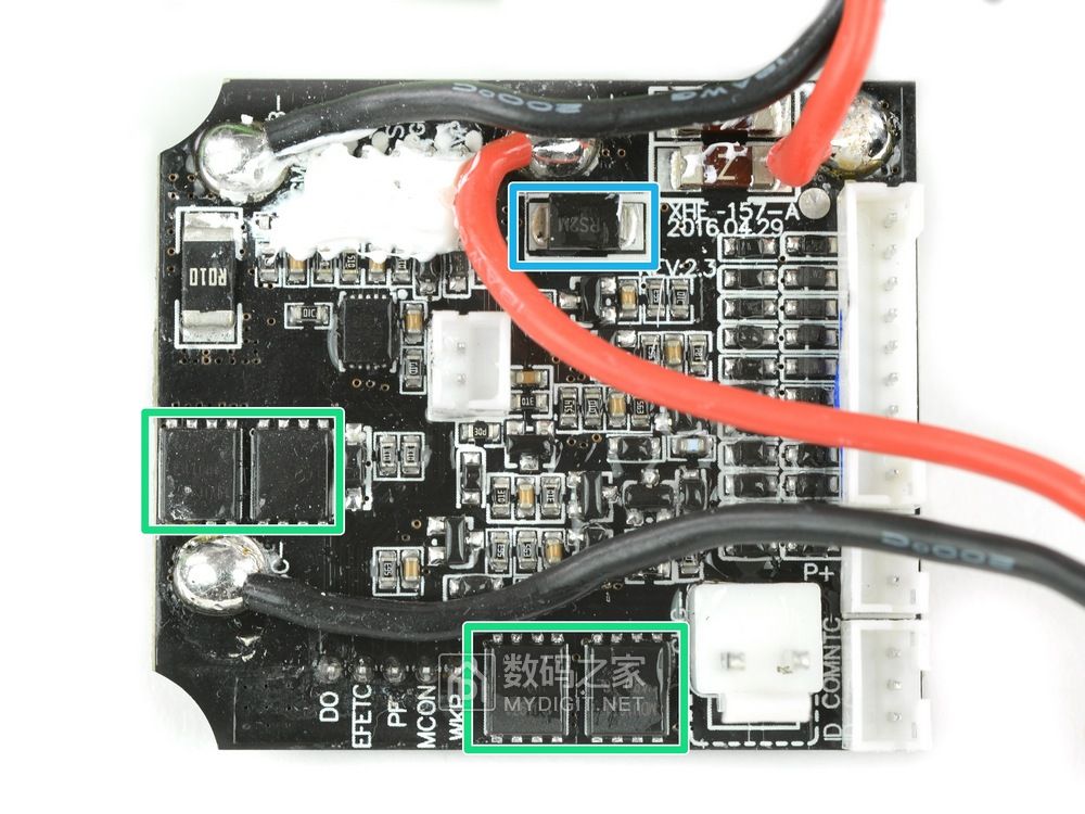

   电池控制板上有很多“小豆豆”电阻外,ifixit 还在上面发现了如下芯片:
   爱特梅尔 MEGA 328P 电池管理 MCU
    S11428 33TVF
    FL12.000 12 MHz 晶振
    Magnachip MDU1931 单n 沟道 MOSFET(x4)
    RS2M整流器

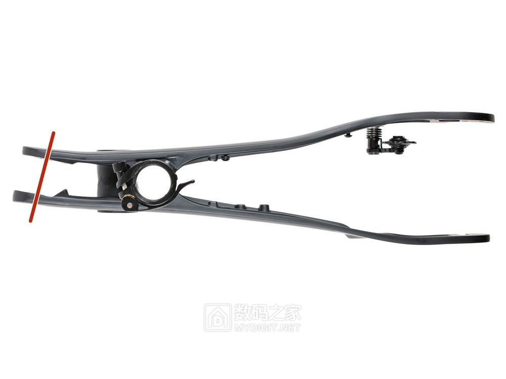

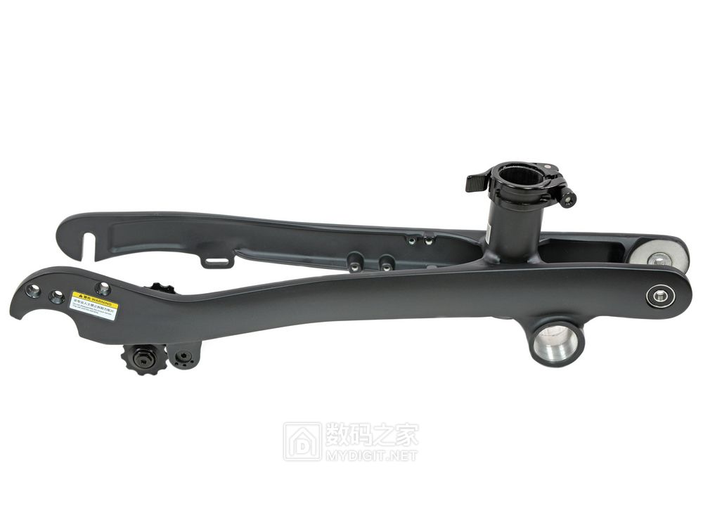

   看过了电池和车载电脑的拆解后,让我们再次将目光移到车子的机械部分上,主铰链与后平叉利用内六角螺栓固定在管状车架的主管上,非对称铰链使车子在行驶中可始终保持直线运动,提高了驾乘舒适度与安全性。

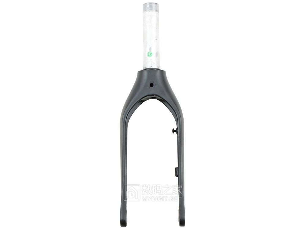

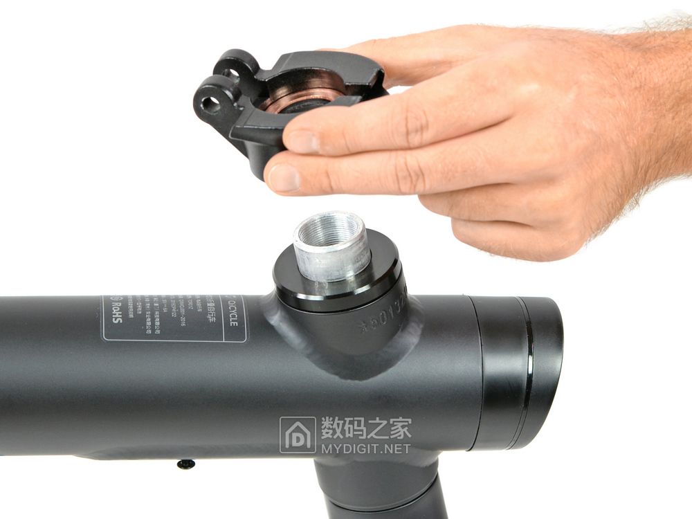

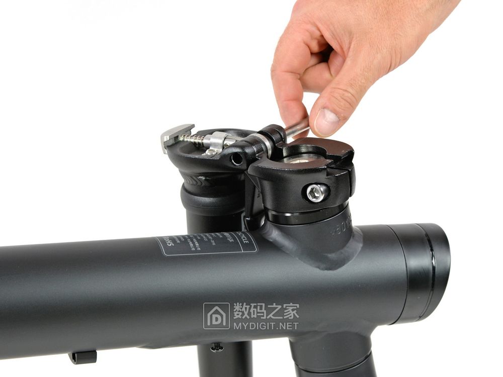

   接下来要拆的车架结构件是可折叠手柄杆和前叉,拔掉一根栓子两者就能彼此分家,十分好拆。
   为了将前叉从铰链上取下,ifixit 使用了不常见但必不可少的 10mm 内六角扳手,这是自行车维修的基本工具。
   铸铝前叉只有0.71公斤重,相当于一只标准尺寸的足球。

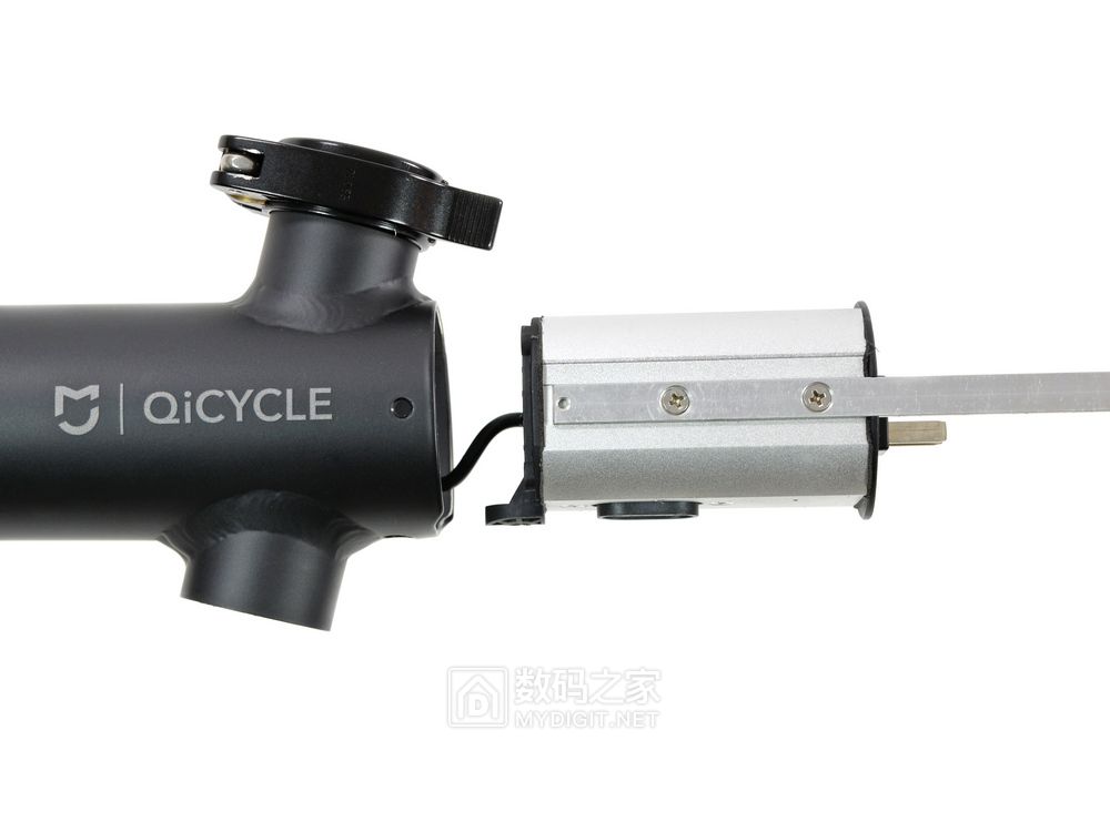

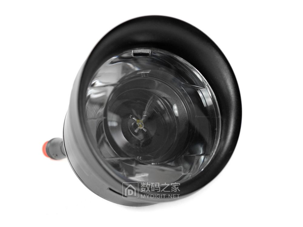

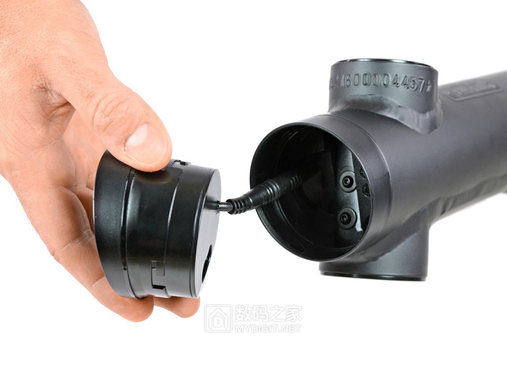

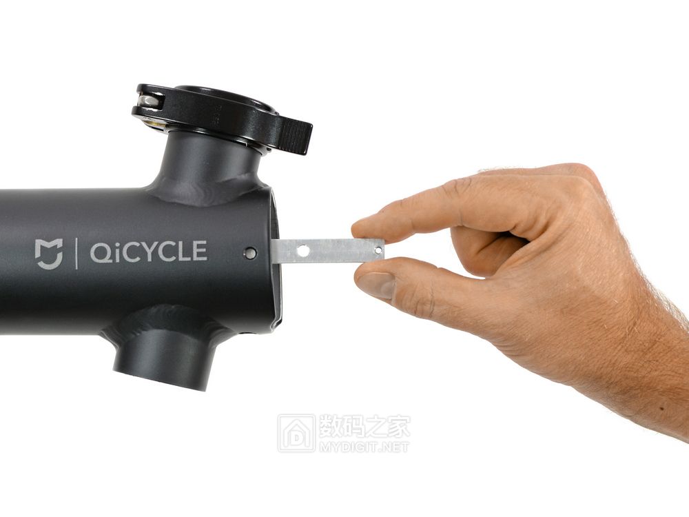

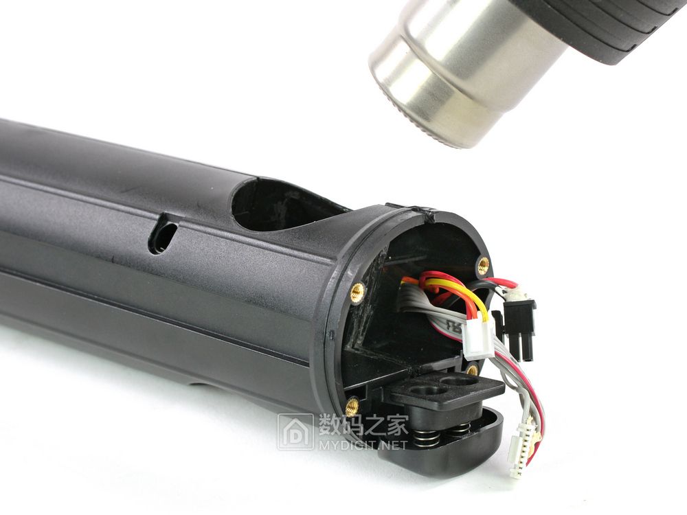

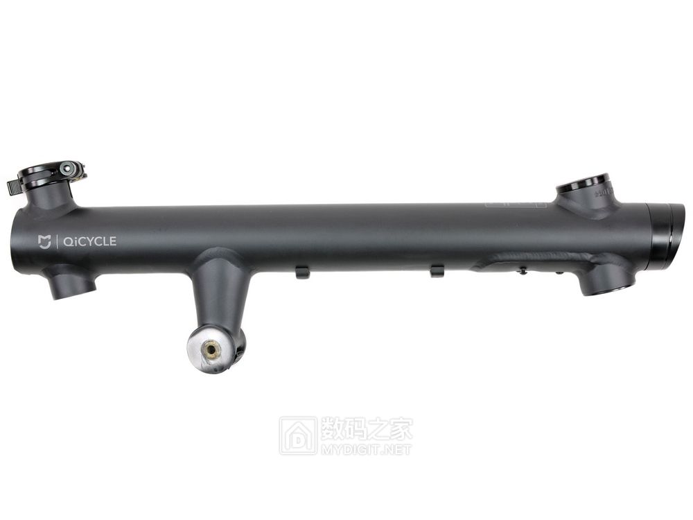

   集成了车头灯与电机驱动器的车架主管,全铝材制造净重 1.36 公斤。大灯挺好拆,边拧边拽就能给它拔出来,粗壮的电缆保证了良好的电气性能,降低火灾等安全隐患。

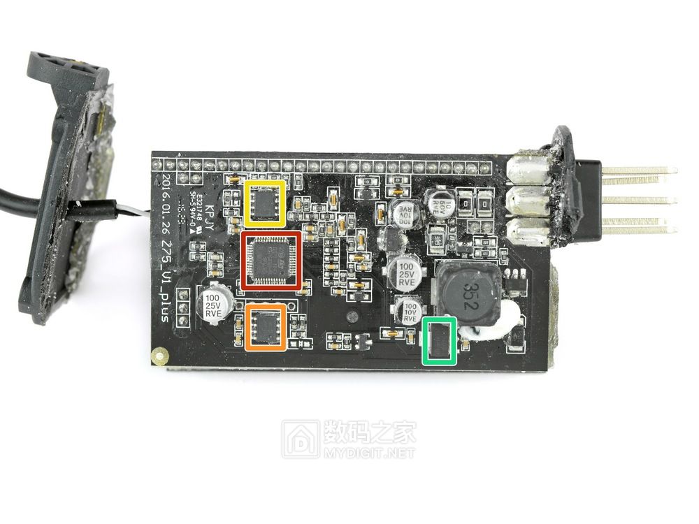

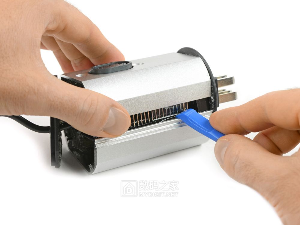

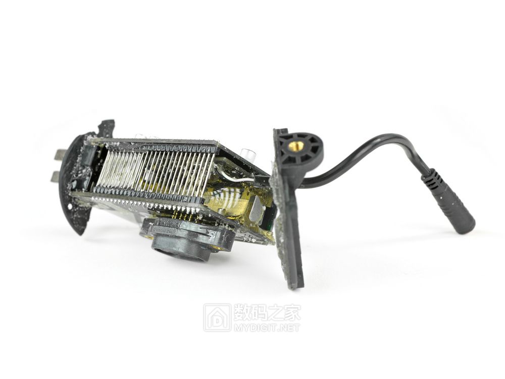

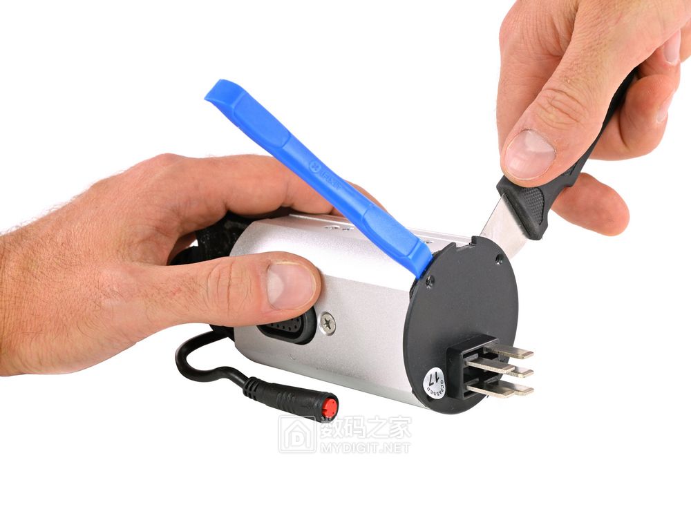

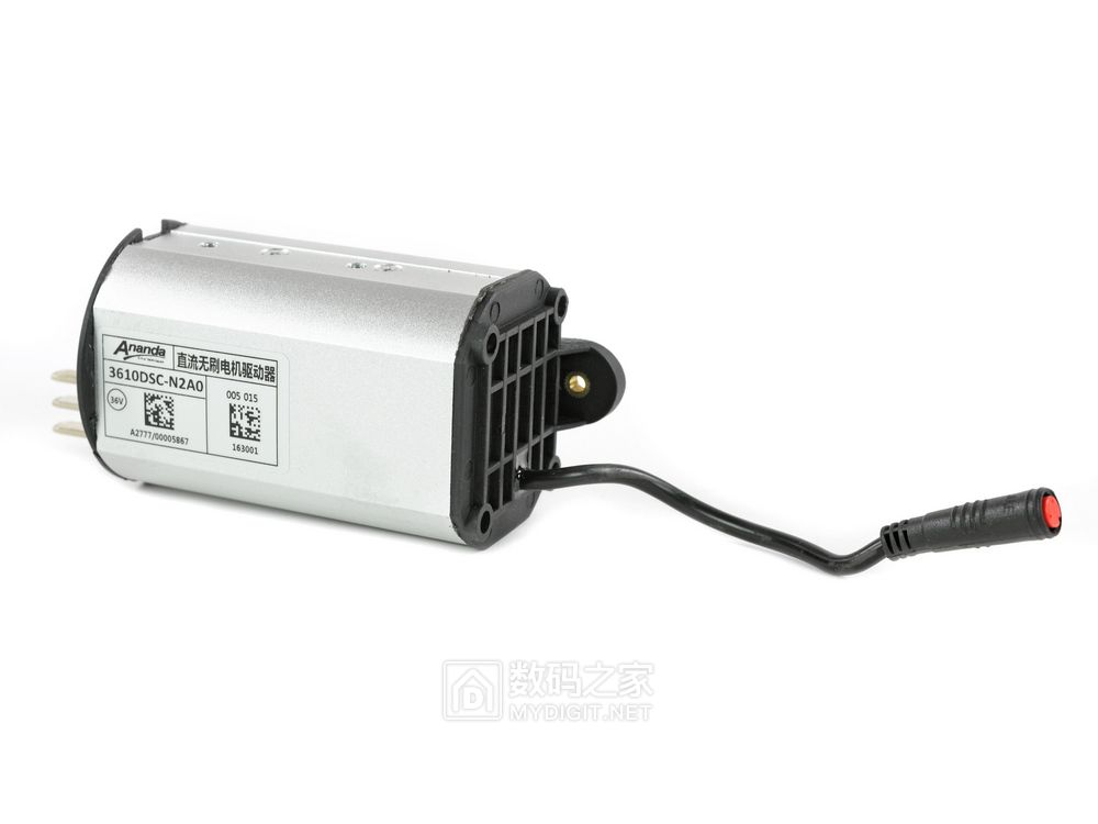

   电机驱动器靠俩螺丝固定在车架上,卸下螺丝顺着导轨将其揪出,发现这个“大家伙”来自著名自行车配件制造商 Ananda。

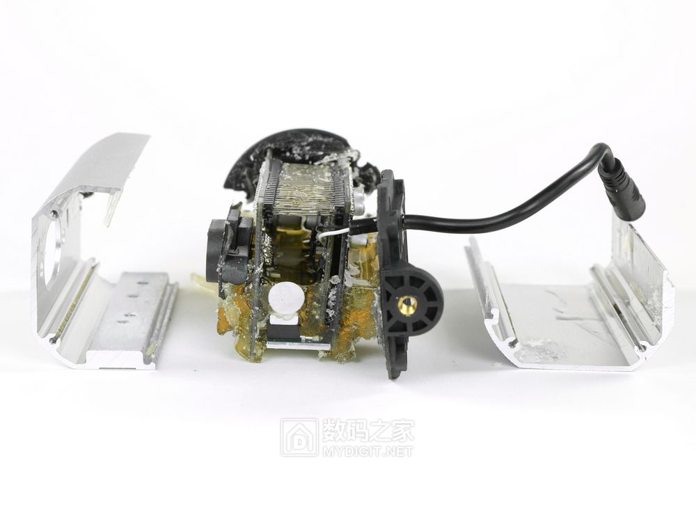

   既然是详拆,那这电机控制器自然也不会逃过被“肢解”的命运,拆开后可以看到电路板上打了些胶,ifixit 认为这是为了减少外力冲击和加快热量散发而特意为之。
   控制器的主要芯片都集中在电源子板上,当中包括:
   STM32100C8 ARM Cortex-M3 32-bit RISC 处理器
   MCP2003 LIN J2602 收发器
   Diodes Inc AS358M低功耗双运算放大器
   GH17M 晶体管

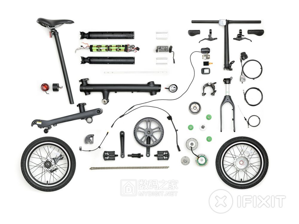

   七零八碎全家福
