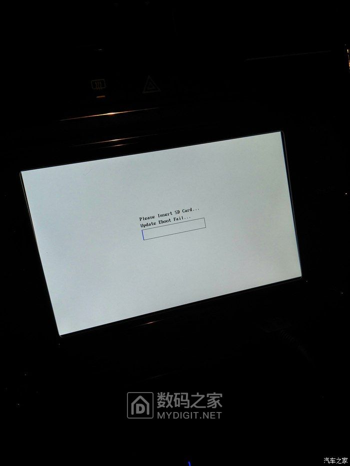

一开始网上流传的破解文件,都是从老毛子论坛上下载的修改版本,实现了通过软件更新进入ce界面,
破解之后,就开始看系统盘里到底有啥东西,然后这点那点,结果搞成砖了,
大众mib 6.5 德赛 187a 280b 破解一键启动 加装gps模块 教程
然后就开始了我的救砖之路,辗转加了好多个群,最后一个群友发了老毛子的论坛给我,就找到的恢复方法,成功救砖
