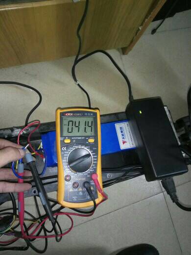

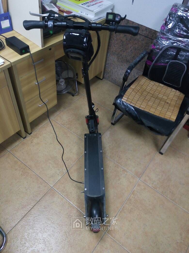

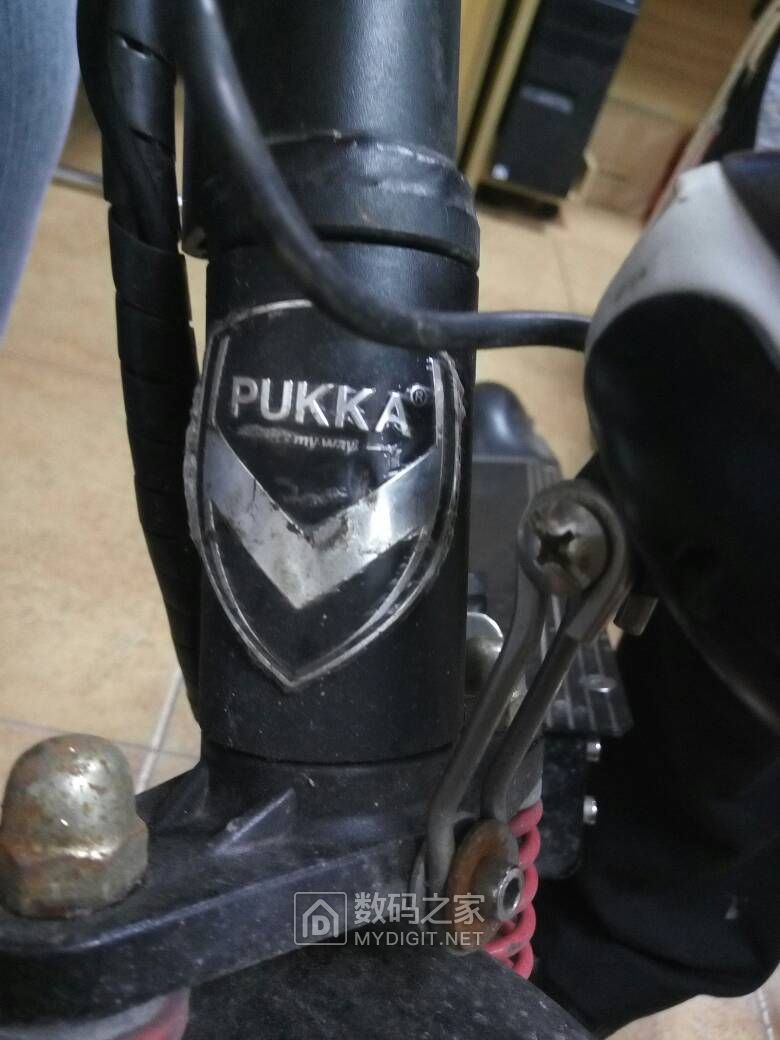

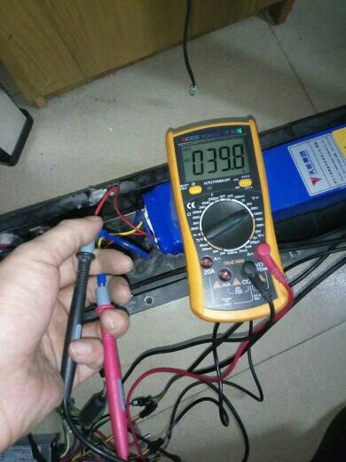

朋友说下雨回来后,要震到才会走,放了很久,现在插充电器才能开机,喇叭,前后灯亮,后轮不转,电池测量39.8,充电测量41.4,电池接电车控制器不会出现火花,是不是虚电还是电池保护输出电流不够?淘宝问36V电池300多元的不太好,好的450元左右。控制器100元,但是要配套的话不好找。有没广州的朋友,可以的话推去店里修下。
这个不知道是不是滑板车牌子

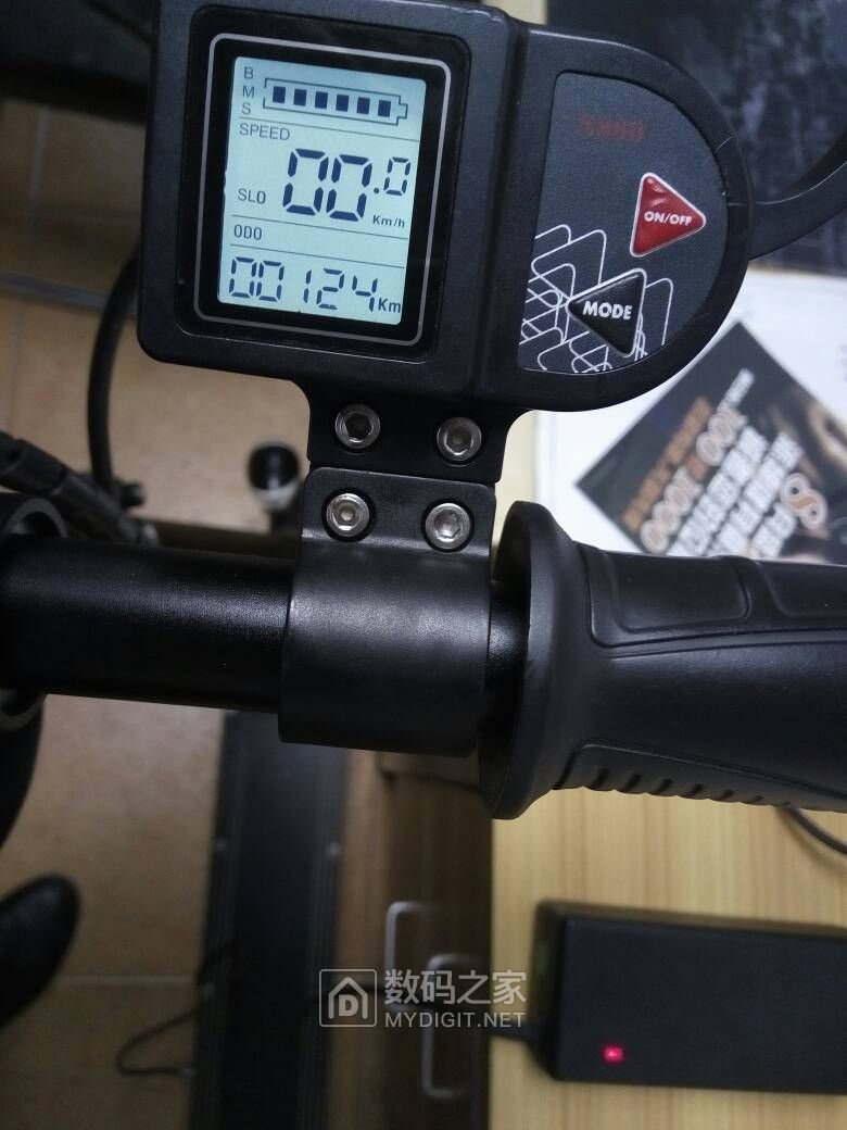

插入电源才能开机,看到的表状态。

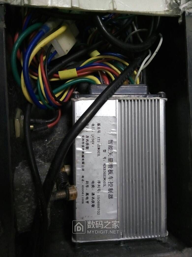

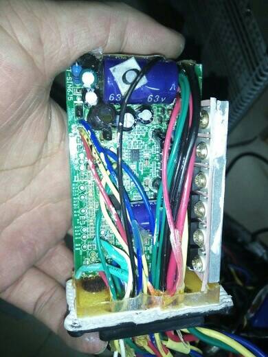

控制器

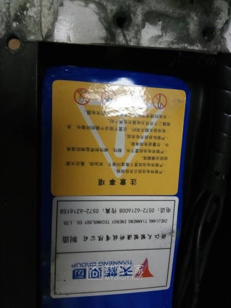

天能电池
这是单独测电池的电压39.8V,接控制器不出现火花,开不了机。
这是电源插入的电池电压41.4V,充电器显示充满绿色。这样可以开机,但是只有前后灯,喇叭正常,后轮电机不转。去修车铺,他直接换新的电池和新控制器接后轮,电池接触时会出现火花,电机会转。
控制器接线插头。

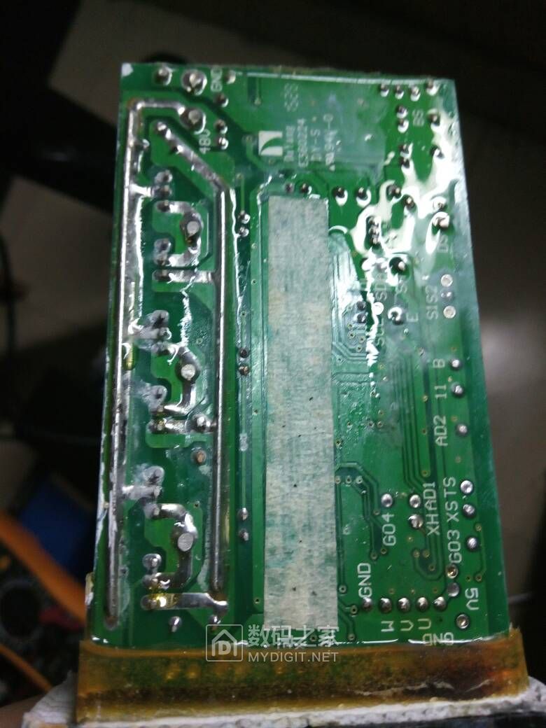

控制器电路板正面。
控制器这个板我摸了粘液还沾手,怀疑是大电容漏液了。
