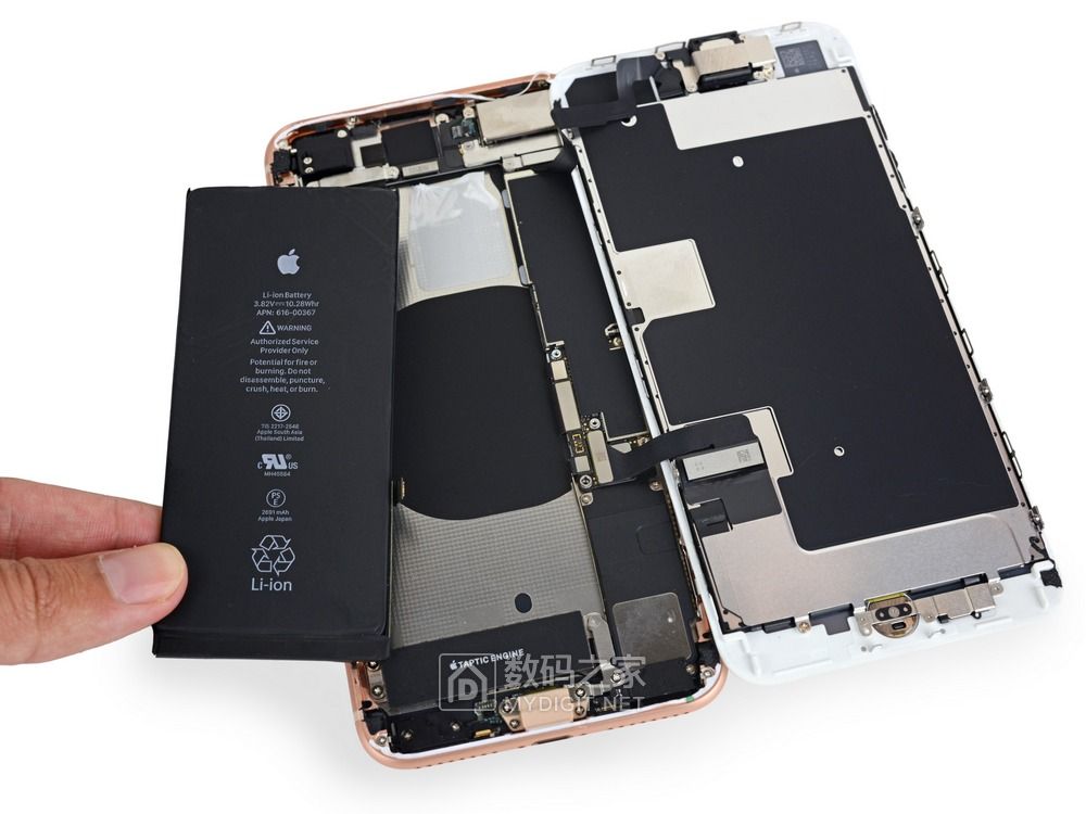

   iPhone 8 Plus 所用电池标注参数为 3.82 V、2691 mAh 电池,跟 iPhone 7 Plus 的 3.61 V、2900 mAh 对比“偷工减料”幅度还是不小的。

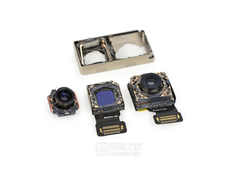

  iPhone 8 Plus 的 1200 万像素摄像头进一步提升,盈盈秋水般的摄像头采用面积更大,速度更快的感光元件,拥有新的颜色滤镜和更深层的像素,以及用于拍摄照片和视频的光学图像防抖功能。

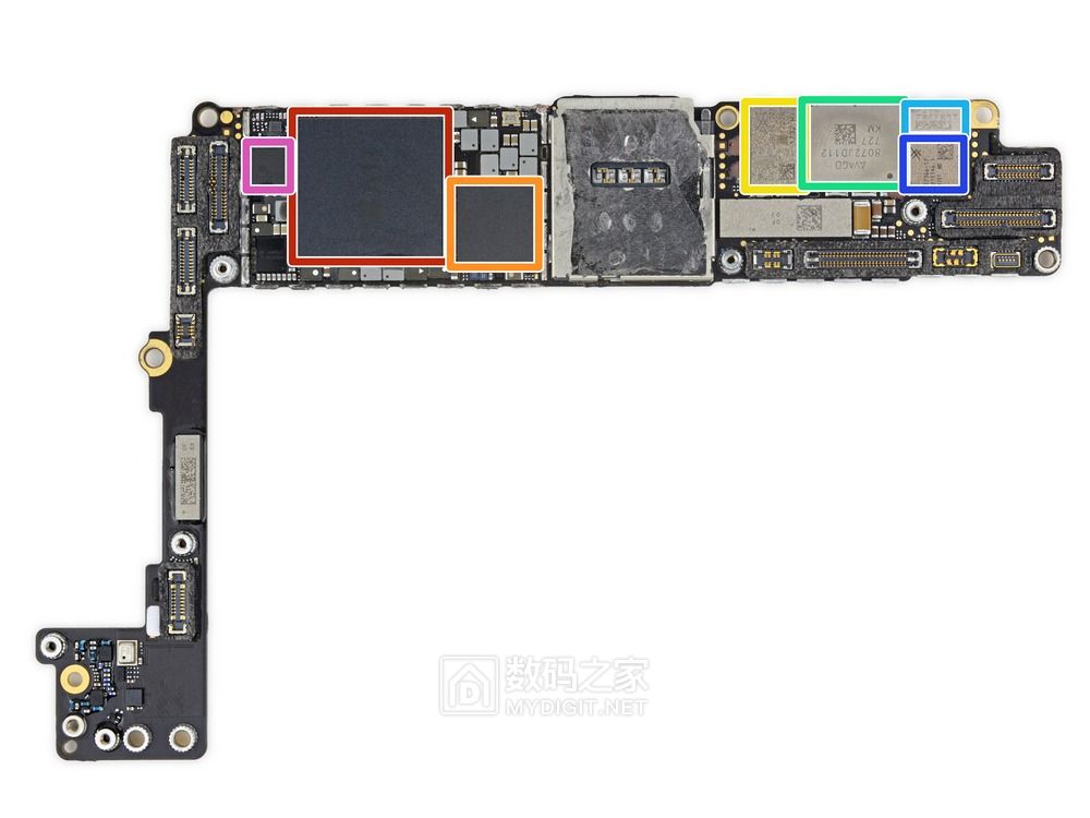

  让我们来看看 iPhone 8 Plus 都使用了哪些芯片:
苹果 339S00439 A11 Bionic 仿生 SoC 、三星3GB LPDDR4x RAM (红)
高通MDM9655 Snapdragon X16 LTE调制解调器(橙)
Skyworks SkyOne SKY78140(黄)
安华高 8072JD112(绿)
P215 730N71T - 包络跟踪IC(浅蓝)
Skyworks 77366-17 四频GSM功率放大器模块(深蓝)
恩智浦 80V18 NFC 模块(紫)

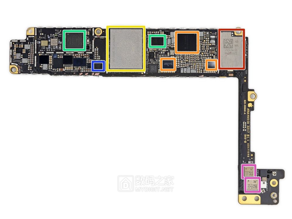

  将逻辑板翻个面儿,在这里看到了:
Apple / USI 170804 339S00397 WiFi /蓝牙/ FM收音机模块(红)
苹果338S00248,338S00309 PMIC 和 S3830028(橙)
SanDisk SDMPEGF12 64GB NAND闪存(黄)
高通WTR5975千兆LTE射频收发器和PMD9655 PMIC(绿)
恩智浦1612A1 屏幕控制器(蓝)
Skyworks 3760 3759 1727 RF开关和SKY762-21 207839 1731 RF开关(紫)

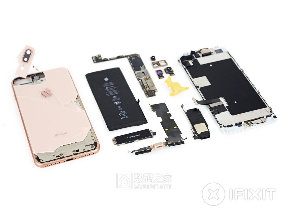

  脆弱的七彩反光玻璃后盖,即使是经验老道的拆机老手也难以做到无损拆解,事先的加热工作似乎对后盖粘合剂的软化没有起到任何作用,还没咋使劲儿呢整块面板就这样变得稀碎一地,让 iFixit 倍感不可思议。
大底双摄+抠门电池 苹果 iPhone 8 Plus 真粉碎性拆机
  大小零件全家福~
