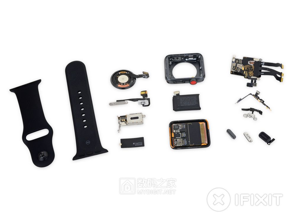

   Apple Watch Series 3 基本配置:
   带有 Force Touch 压力感应的第二代 OLED Retina 显示屏
   38毫米(272×340像素,290 ppi)和 42毫米(312×390像素,302 ppi)两种表壳尺寸
   定制版 Apple S3 SiP 双核处理器
    W2 芯片
   更好用的气压高度计
   可选装 LTE & UMTS 蜂窝网络连接功能,内置 GPS / GLONASS + NFC + Wi-Fi 802.11b / g / n 2.4 GHz +蓝牙4.2
   加速度计+陀螺仪+心率传感器+麦克风+扬声器+环境光传感器
    50 米防水
   WatchOS 4

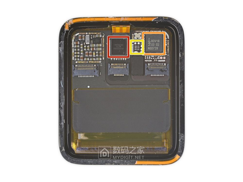

   显示屏与主板之间靠 ZIF 连接器相连一体,屏幕本身与 Series 2 同根同源,没有任何实质上的差别(指性能参数),不过细心的 IFixit 还是发现 Series 3 的屏幕比上代少了颗芯片,Analog Devices 343S00092 触摸控制器(红)与恩智浦 80V18 NFC 模块(橙)之间有个空焊盘,参考 2 代苹果手表拆机,缺位的芯片应该是 20211CP TD1628A,至于它在整个电路中能起到啥作用,拆机大神表示查了很多资料也还是没搞清楚,iFixit 都搞不清楚的玩意儿,咱这些学识疏浅的门外汉也没必要再打破砂锅问到底了,该干嘛干嘛去吧~

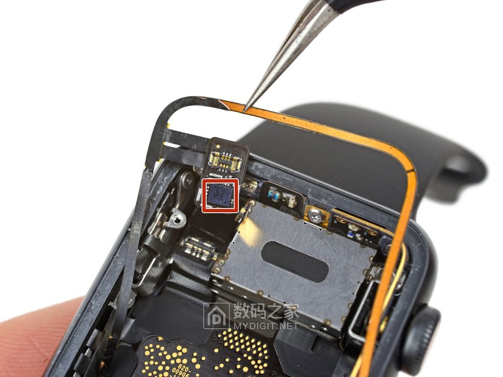

   这里拆出的是 Force Touch 传感器/垫片,红框标记出来的是源自 Series 2 的Analog Devices AD7149 电容式触控控制器。

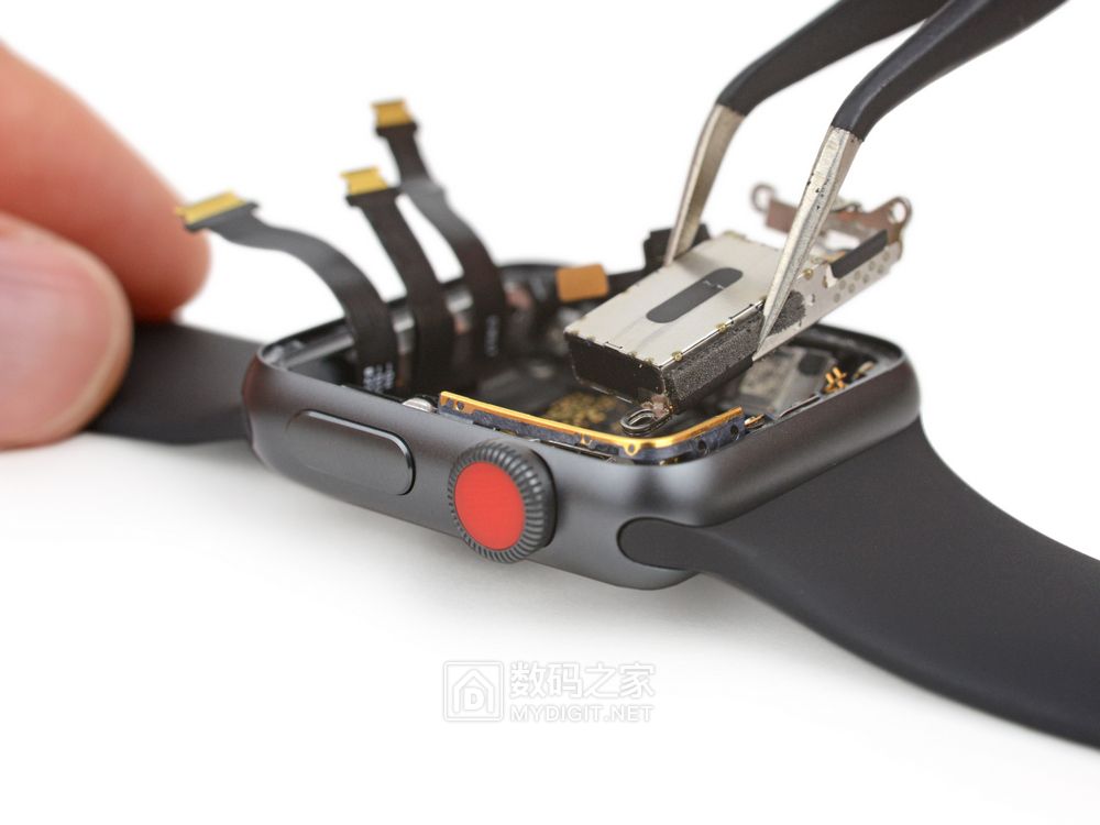

   紧接着拆出的是 Taptic Engine 触觉反馈引擎和天线模组(下)。

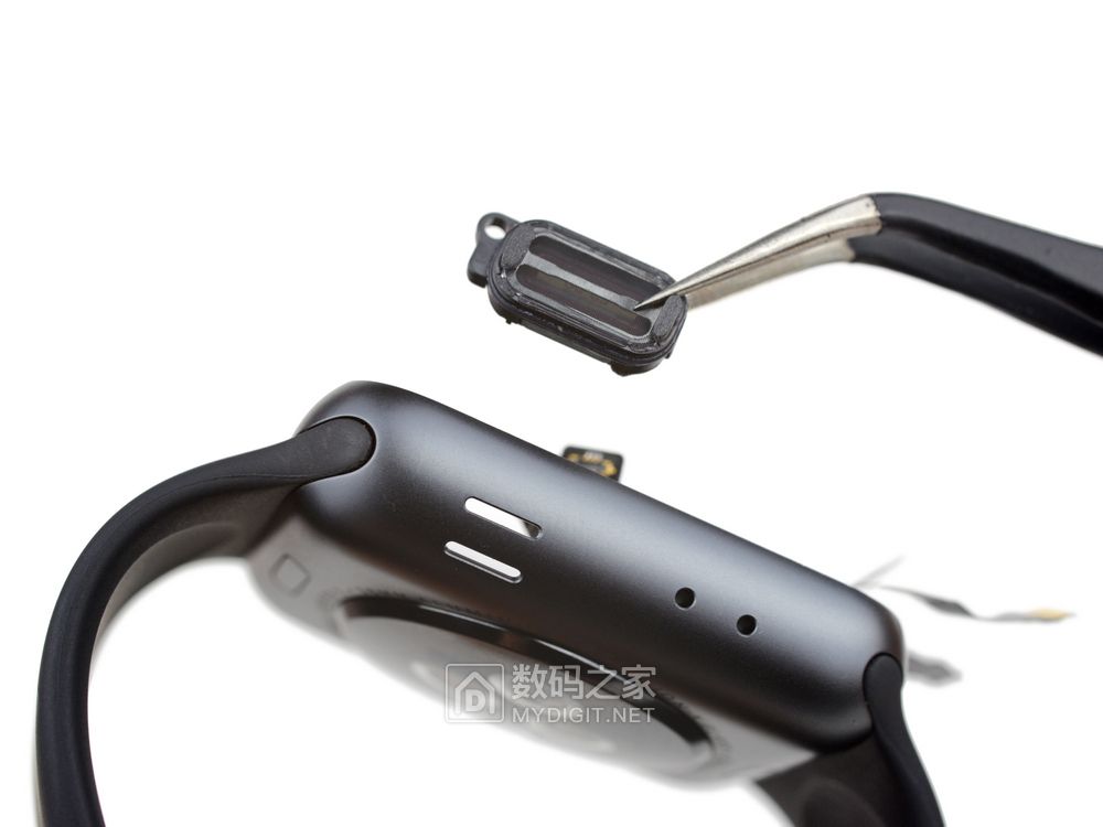

   镊子镊着的是苹果专利的主动排水扬声器,潜水后可利用超声波将残留其中的余水“吹”到表外。

   苹果 Apple Watch Series 3 维修难度评分为 6 分(为毛今年苹果新品得到的都是 6 分呢?),值得表扬的地方有:
   表带更换步骤依然足够简单快
   屏幕与表壳分离需要比较复杂的过程,但要把它与主板分家却是异常的简单,松开 ZIF 连接器 就完事了。
   电池更换较为棘手(万年不变的大量粘合剂固定),不过只要有点耐心加上一把质量好的 Y000 螺丝刀,拆起来还是比较轻松的。
   需要提出批评的地方有:
   不是专属却小到令人难以置信的微型 Y 型螺丝给修理和日常保养造成了一定困难,稍不留意就会掉地上找不见。
   更换任何内部组件电缆都需要动用电烙铁,且对焊工也有较高要求。
   内部电路板大多使用数树脂封装,想要实现板级维修的可能性微乎其微。
