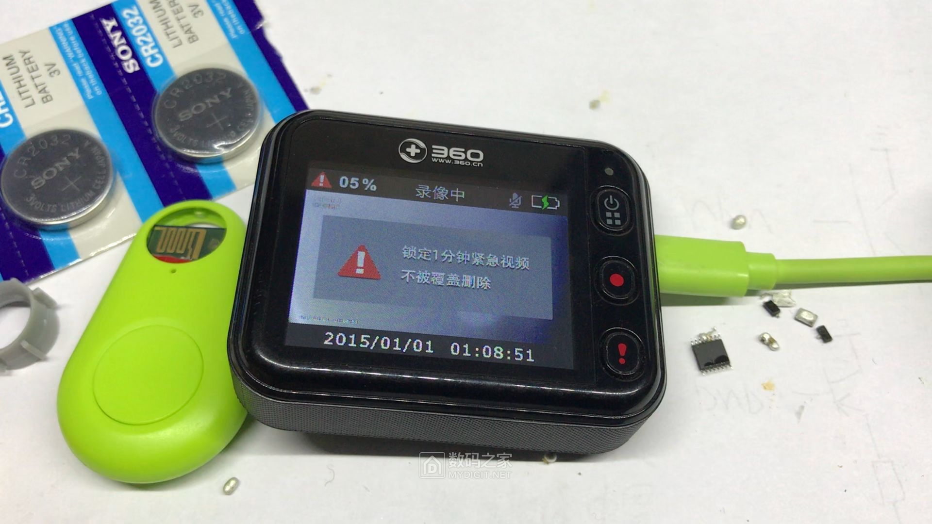

本帖实现的目的如图所示
只不过,我这个按一下是录视频,视频不会被循环记录所删除
记录仪搭配了64g卡,不担心容量问题
紧急视频,记录是按下按键的前十秒,到按键之后的后50秒,这个设计还是比较合理的,但是如果能记录按下之前的30s到按下之后的30s就更好了

所以就算了,不花钱试水了,自己加装一个无线按键不就可以了吗?昨天,抽出两个小时间的时间,完成改造
360行车记录仪第1代加装蓝牙按键加装无线按键 记录紧急视频更方便
准备材料:漆包线,钥匙防丢器,2.4g开关量模块,3.3vLDO一只,

看一下紧急键的结构,发现是上啦电阻+按键接地结构

模块提供6通道的控制,为了方便处理,用了通道4
模块平时低电平,有信号高电平,记录i一低电平按键工作,所以用npn三极管倒一下
三极管的限流电阻用0805直接焊接到引脚上,然后焊接三极管,再把三极管和记录仪上拉电阻如图并联
在模块的敷铜层,刮开一点,接地即可

然后要做一个类似二代遥控器的按钮,本来想3d打印一个,不过,难度太高,考虑需要更换电池,采用带锁扣的电池盖,打印成功率不会很高,素以想一下就放弃了
想起来上次防丢器买了10个,9.9包邮的,买来之后发现很难用,如果蓝牙关掉之后就哔哔哔的不停,
而且寻物功能也不好用,经常自己关机,简直就是垃圾
所以就用防丢器改造吧
拆开后,稍作修改,把主板上的元件除了按钮全部删掉
然后把发射模块的正极链接到按钮的一边,按钮另一边连接电池正极
这样只有在发射的时候才耗电,
然后装回去,就可以了
