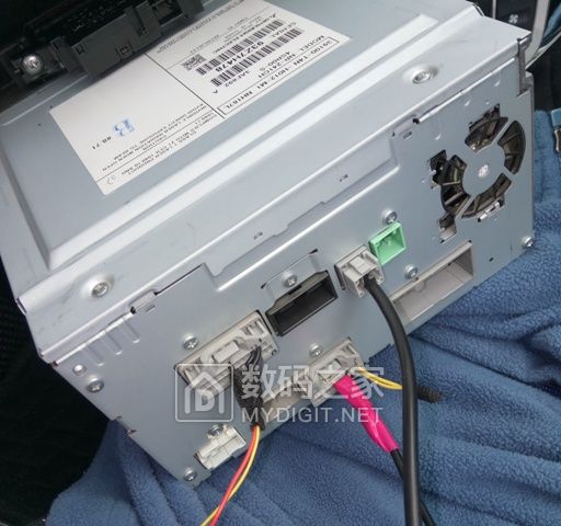

背面插头的分布。
17款杰德1.8舒适版改装老款7寸原厂DA屏
A24插头中12号浅兰色的线剪断或退针。
C20插头
蓝牙手机连接过程(最好在装机前弄好):先C20插头的12号线(检测语音信号线)引出一根线,串联一个3K欧姆(我用的是3.3K)的电阻备用。打开手机蓝牙和蓝牙可发现选项。11号手刹线引出接地,然后开机头点设定完成就是没接电话的电话界面,先删掉车机蓝牙中原来已配对的手机,刚才引出的电阻头搭铁一下,就跳出提示没停车什么。然后搜索蓝牙设备,机头就找到设备了,屏幕上方出现蓝牙手机连接后成功的图标。一次不成功,重复搭铁步骤。
11号手刹线一直接地可以看视频,不过开车过程中忘记拉手刹就不会报警了。新手不建议接地。
3号和13号线分别跟行车电脑通信后可以让DA屏跟汽车电脑通信获油耗信息。
网关线原车是用两个胶管套着的,打开后分别与3号和13号线接上,包好。
can
B24插头

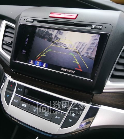

倒车视频的接线:2,3,19接地,7接倒车信号线,15接视频正。
cd机将B24和C20插头接好,接上USB线,再将原车上的A24和天线,双闪开关接上,接电测试后正常。\
