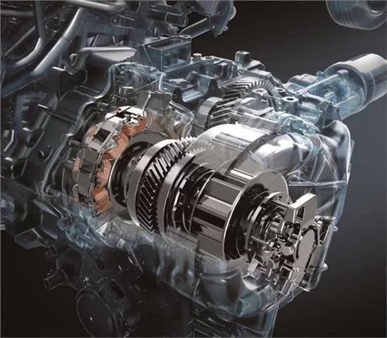

那么现在还需要热车吗?其实也是要的,但是方法不同,原理也不同了。进入到电控喷油时代,暖不暖车效果差不多,主要还是要带动一下因为低温而变得粘稠的机油和变速箱润滑油。因此怠速暖车其实是错误而且不环保的做法。
