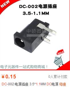

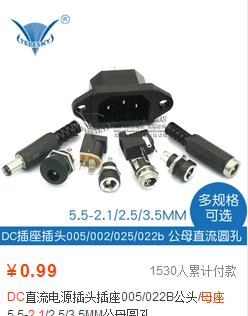

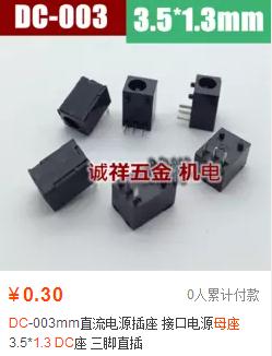

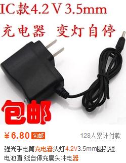

有几个方案:
1、自己将电池壳切割个口出来,可以放入取出18650电芯,线怎么接,在坛子里搜索一下,很多这种改装;然后准备一个带槽的18650充电器。你得多准备2个动力型18650电芯!
2、买个DC3.5-1.1或者DC3.5-1.3、或者DC5.5-2.1的母座,同时购买4.2v的18650充电器,公头尺寸应与前边说的DC木头尺寸对应。然后准备18650动力电芯,直接焊接到你这个电池壳上的正负极上,电池外壳开好DC母座的孔,安装dc母座并与电池正负极焊接好即可。
第二种方法如果改进,可以添加电量百分比显示模块,以及4056充电保护板,用了充电保护板不能用4.2v充电器,直接用手机5v充电机充电!充电接口可以是DC口,也可以是micro USB、mini USB等!
