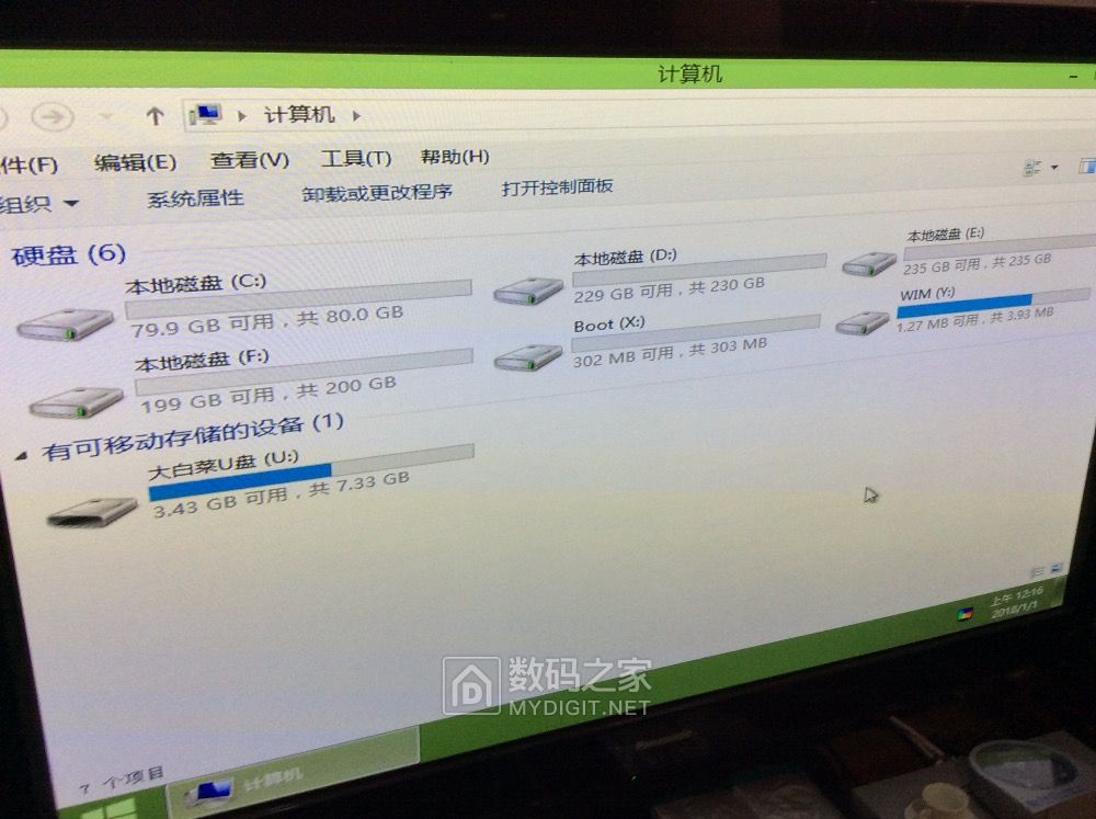

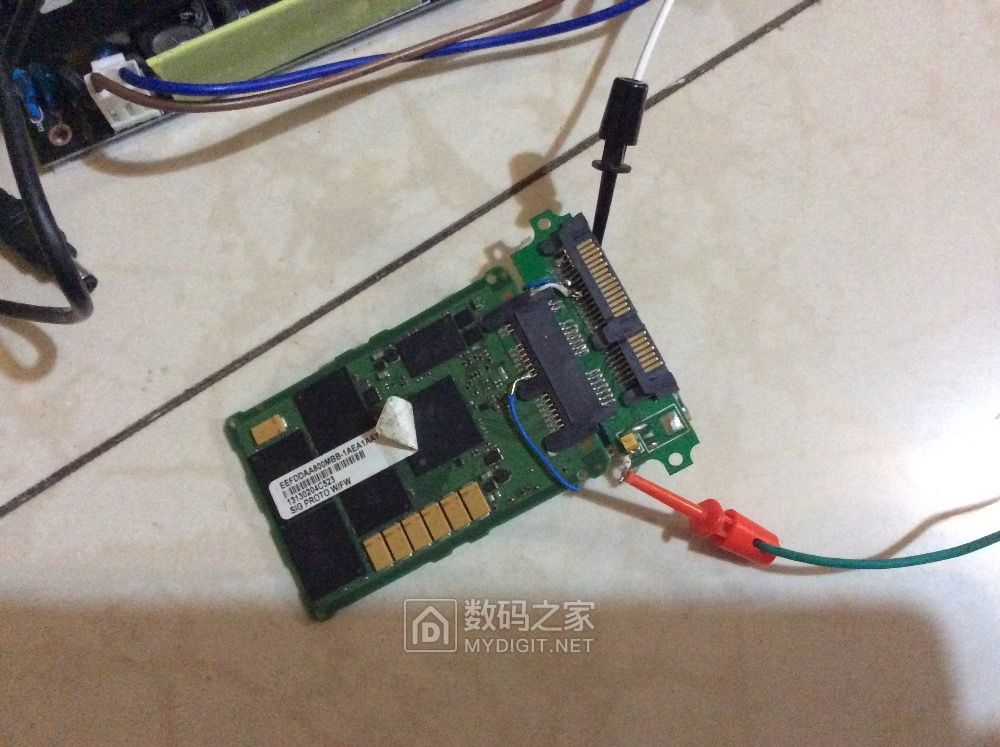

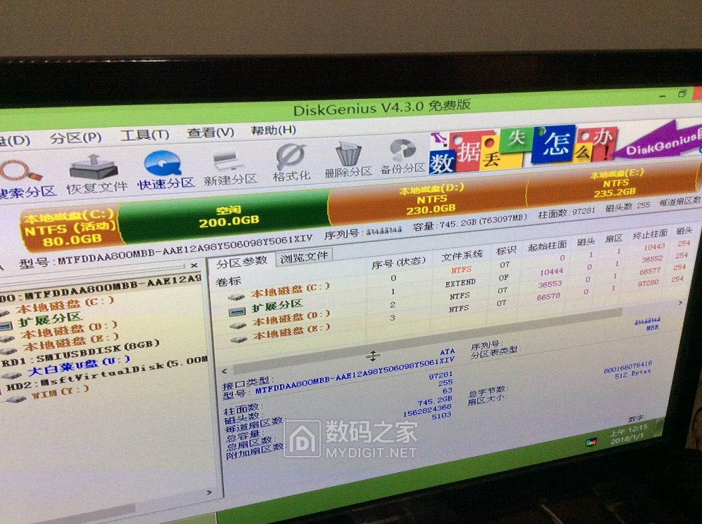

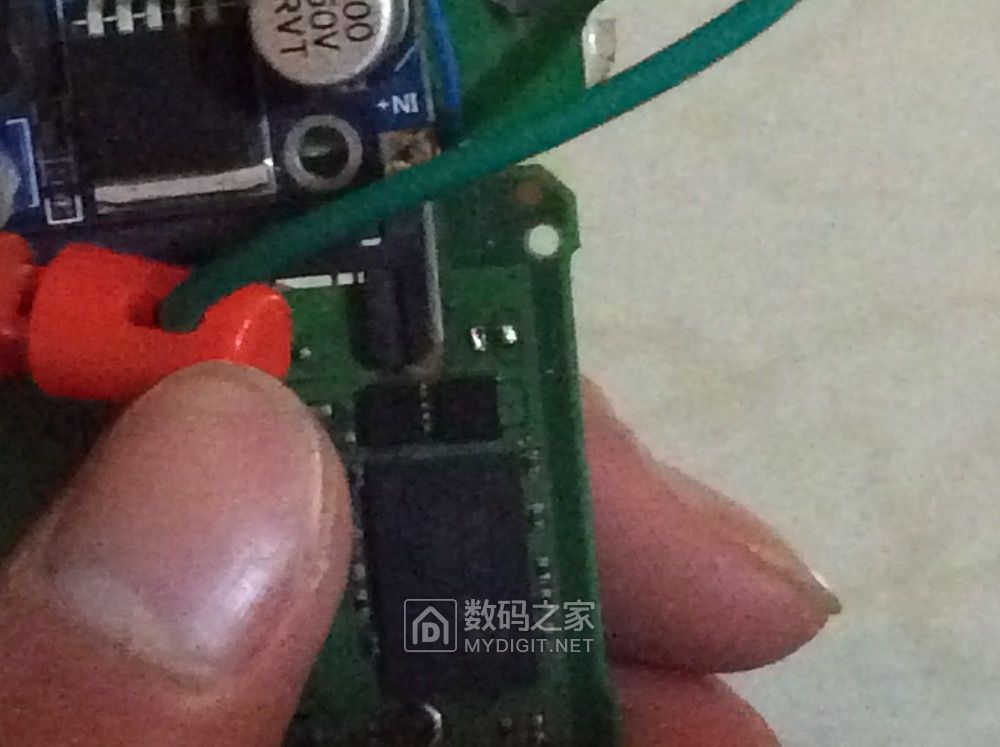

前年,我以140每128GB的价格买了个坏的镁光服务器的SSD,原来的帖子:http://bbs.mydigit.cn/read.php?tid=1769460 那次修着修着,然后短路了!!然后飞的漆包线就变成灯泡去了!!之后就一直吃灰了,今天是新年的第一天,来修修看。

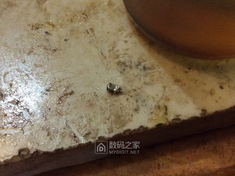

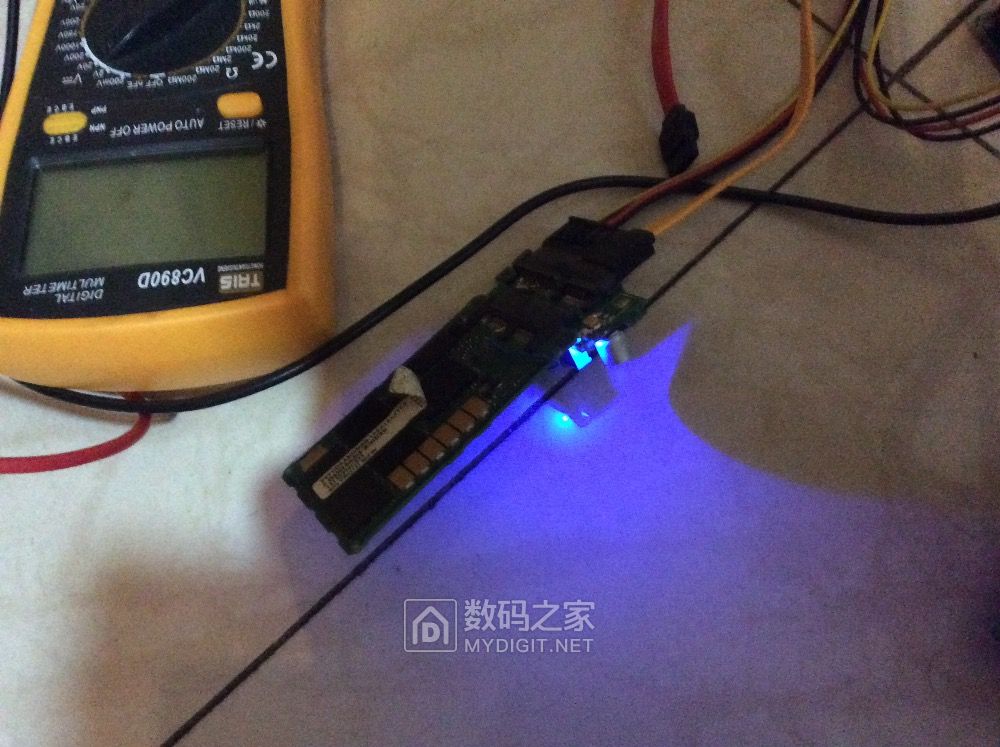

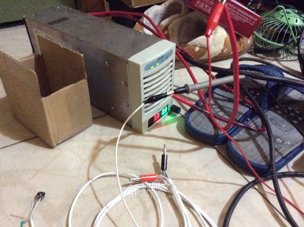

      经过几年的经验,我学到了一个方法就是拿大电流烧,随后我重新飞线,上可调电源
之后电压从3.3V降到了1.5,电流满了,3A,然后有一颗贴片电容开始喷火花,之后我把电容取了

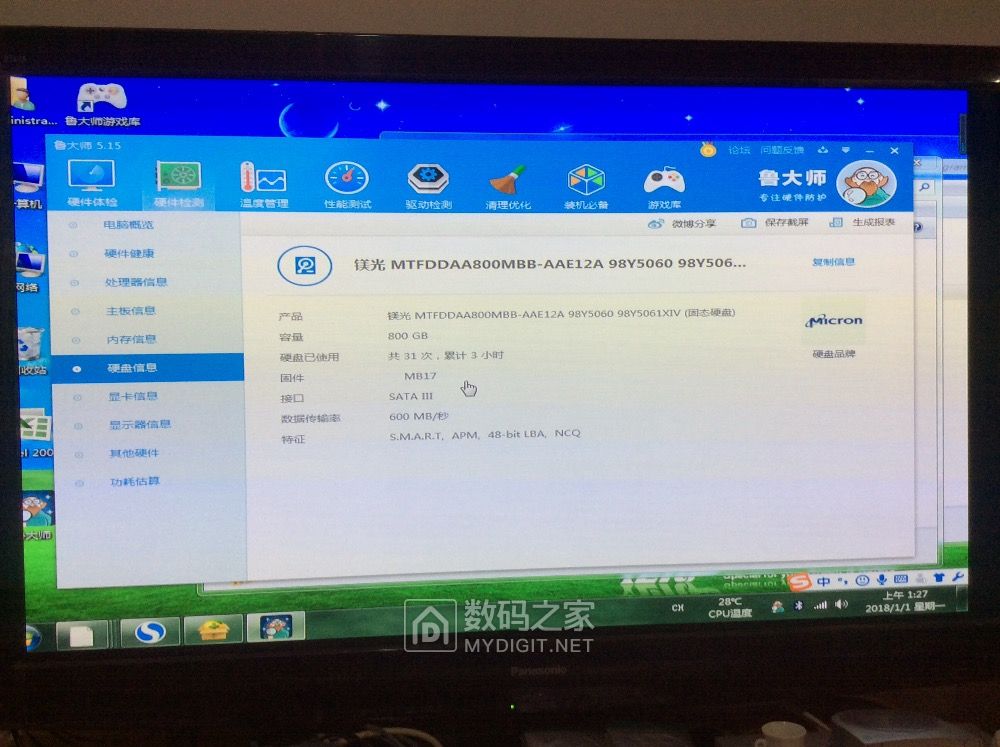

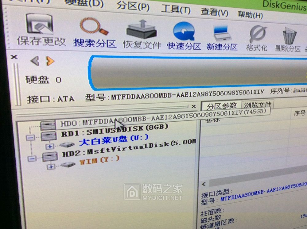

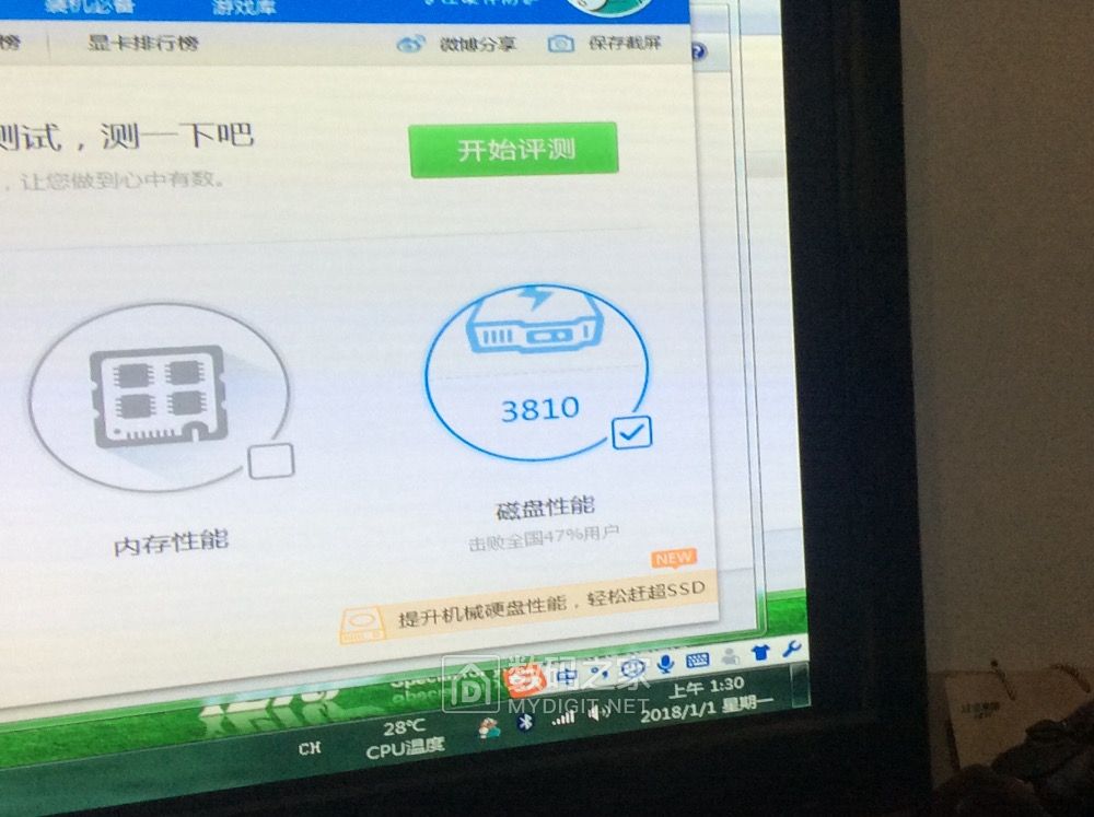

之后短路消失,我把硬盘上到电脑上,卧槽?认盘了!!!虽然只有700多GB了,毕竟是服务器拆机的,但是还是很开心
刚去鲁大师上看,原本是800GB的盘,看来有冗余,不错不错
