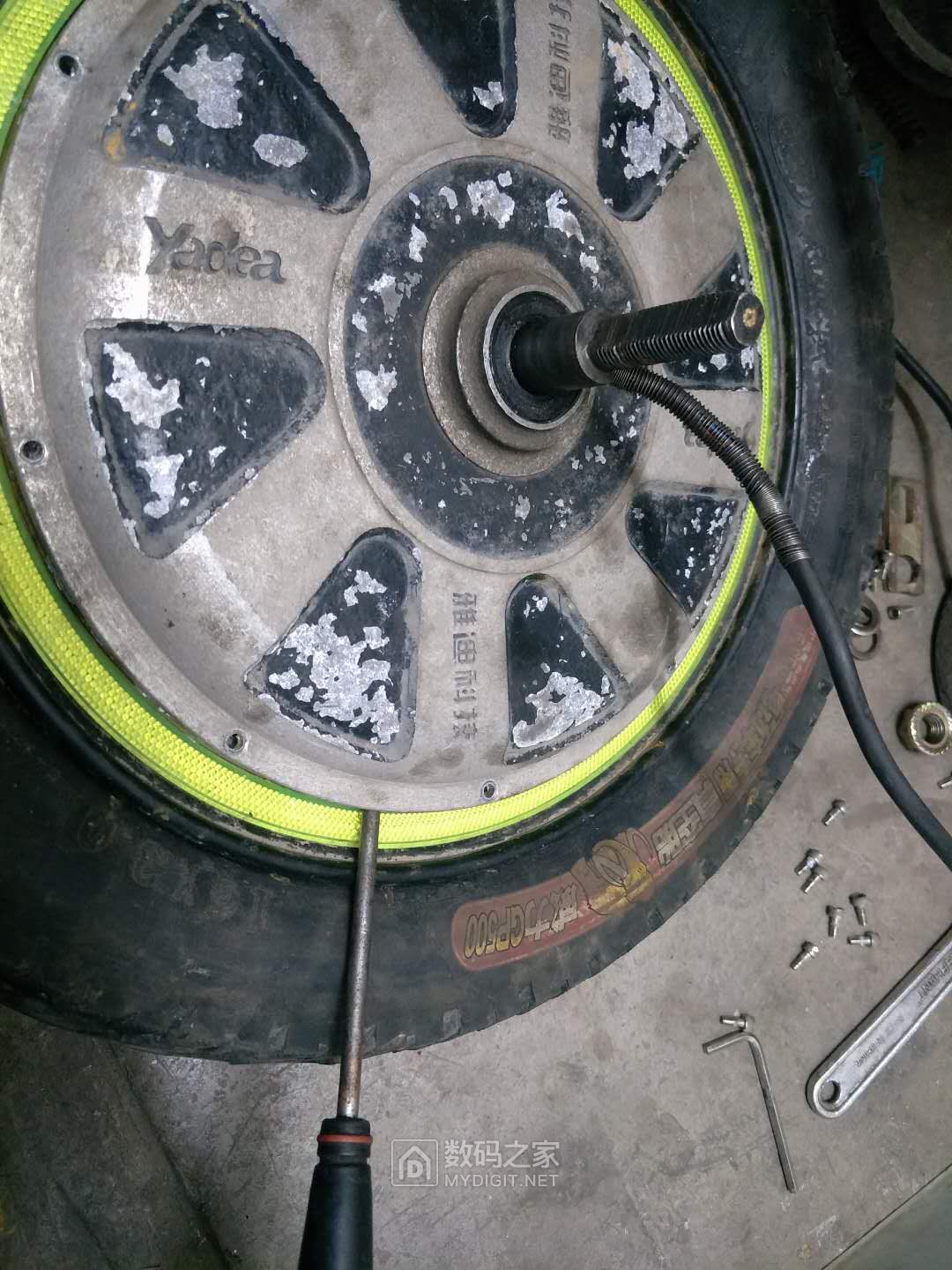

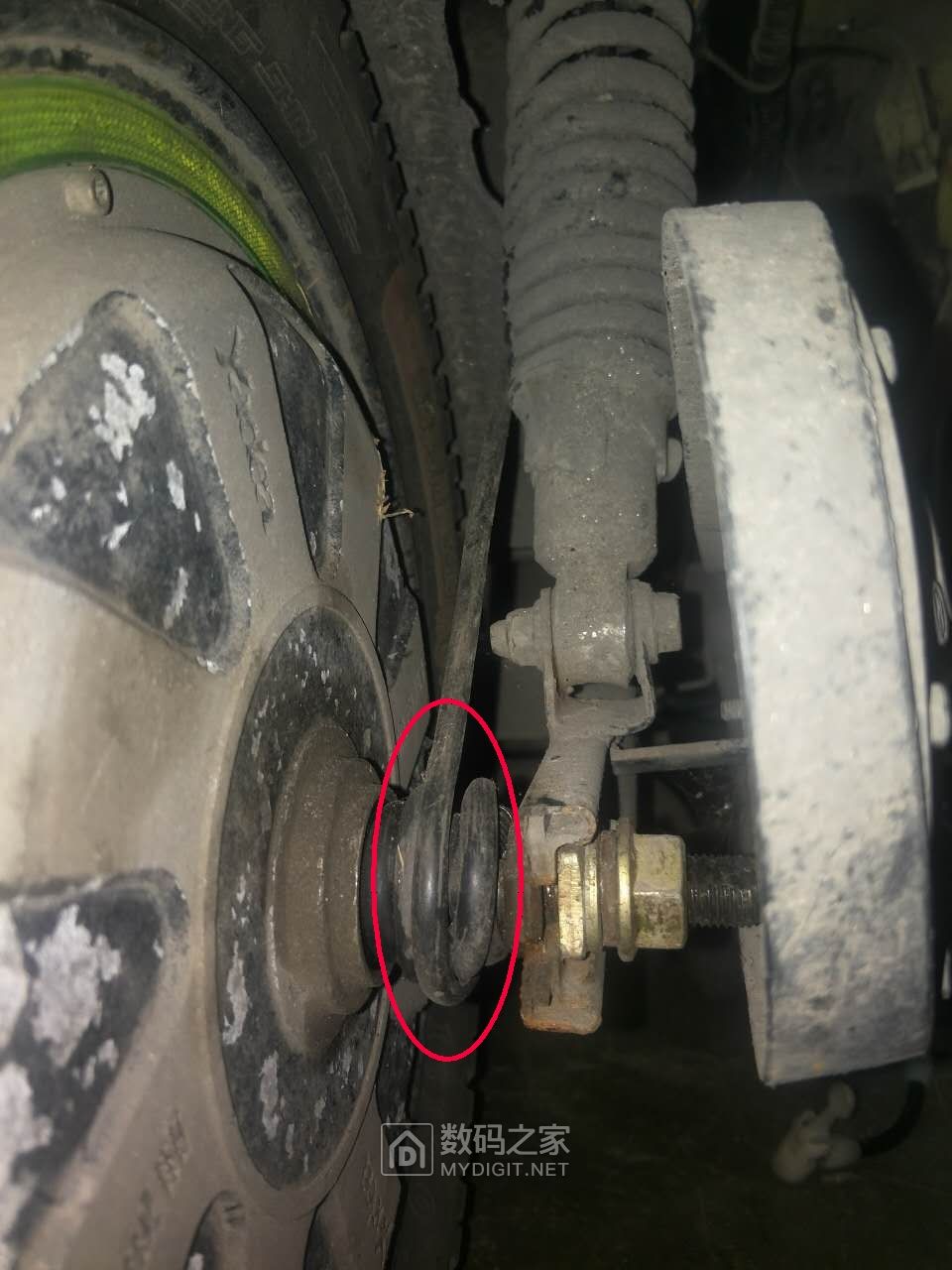

初步排查,拧动车把,车轮轻微抖动一下,仔细查看了一下车轮,发现这里的电机出线绕起来了:
当时也没细想,怎么就会绕起来了,只是拆开车轮,把电机出线理顺后回装重新测试,可是,还是抖动一下轮子并没转起来。

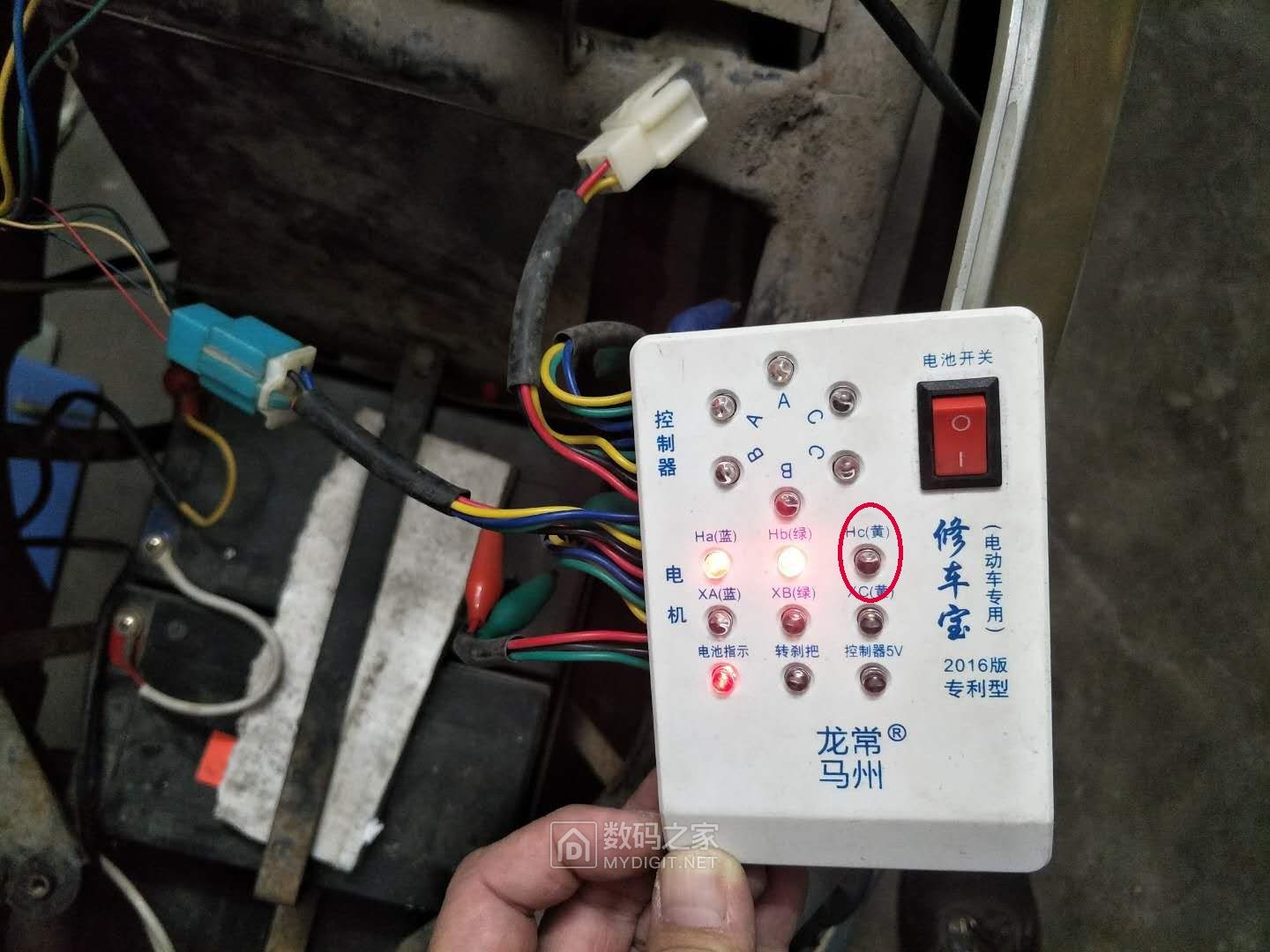

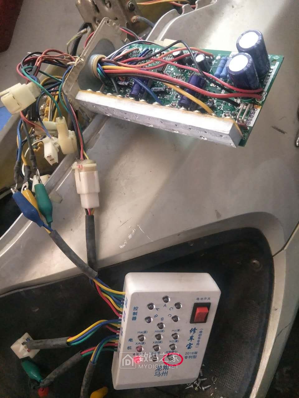

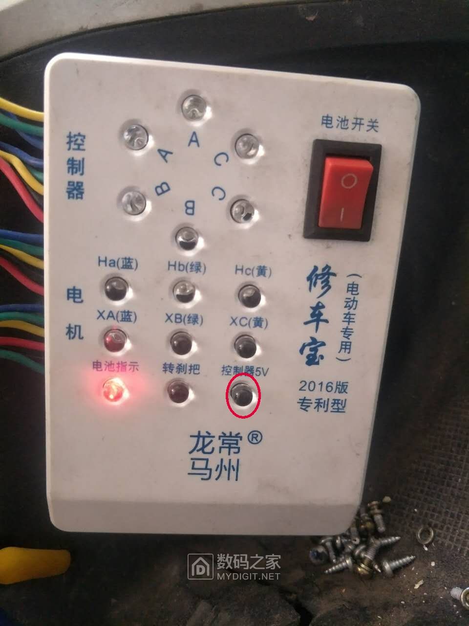

用修车宝测了一下,控制器的5V灯不亮,
以为是控制器的问题,比较难啃(详见http://bbs.mydigit.cn/read.php?tid=2317713),主要是还有一台小雅迪用着,就放下了,这一放就是三个多月(我说过的折腾时间尺度是以年来计算的:http://bbs.mydigit.cn/read.php?tid=2225491&ds=1&page=3#59373553)。直到年底了听说电车要上牌了,才急忙想把它修好。

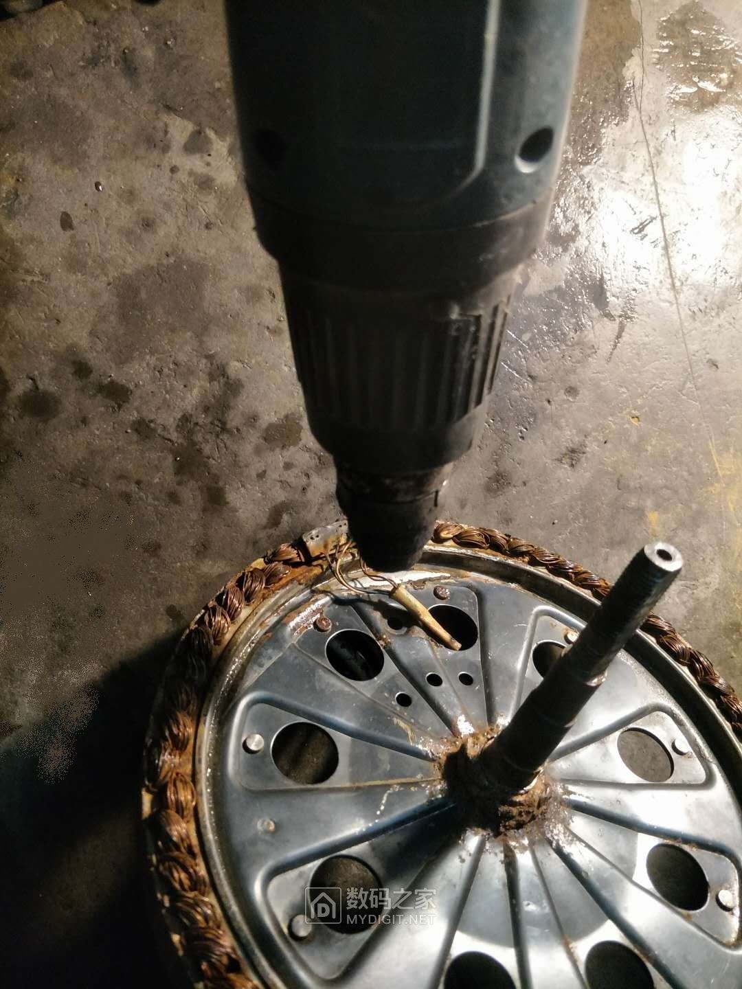

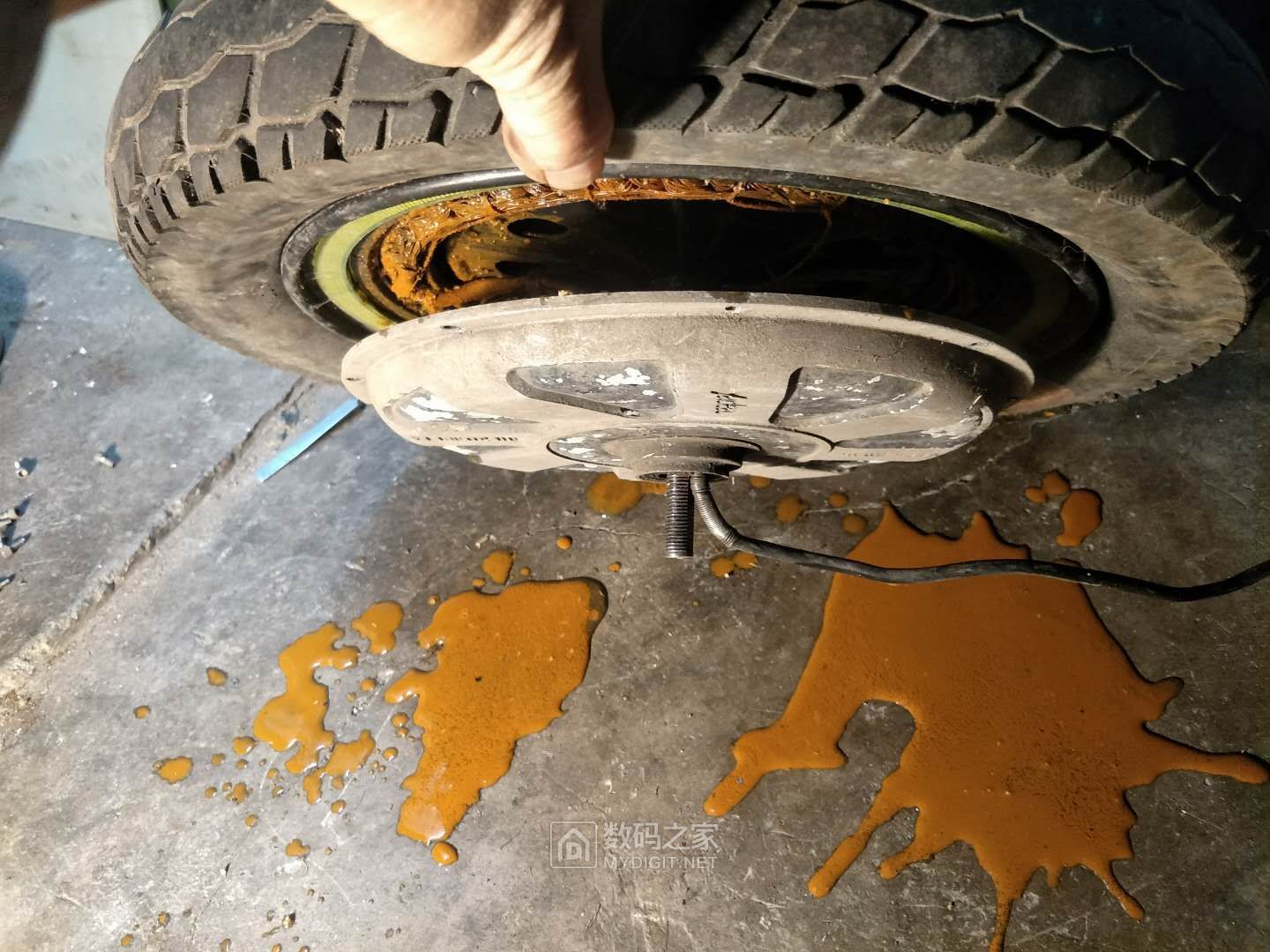

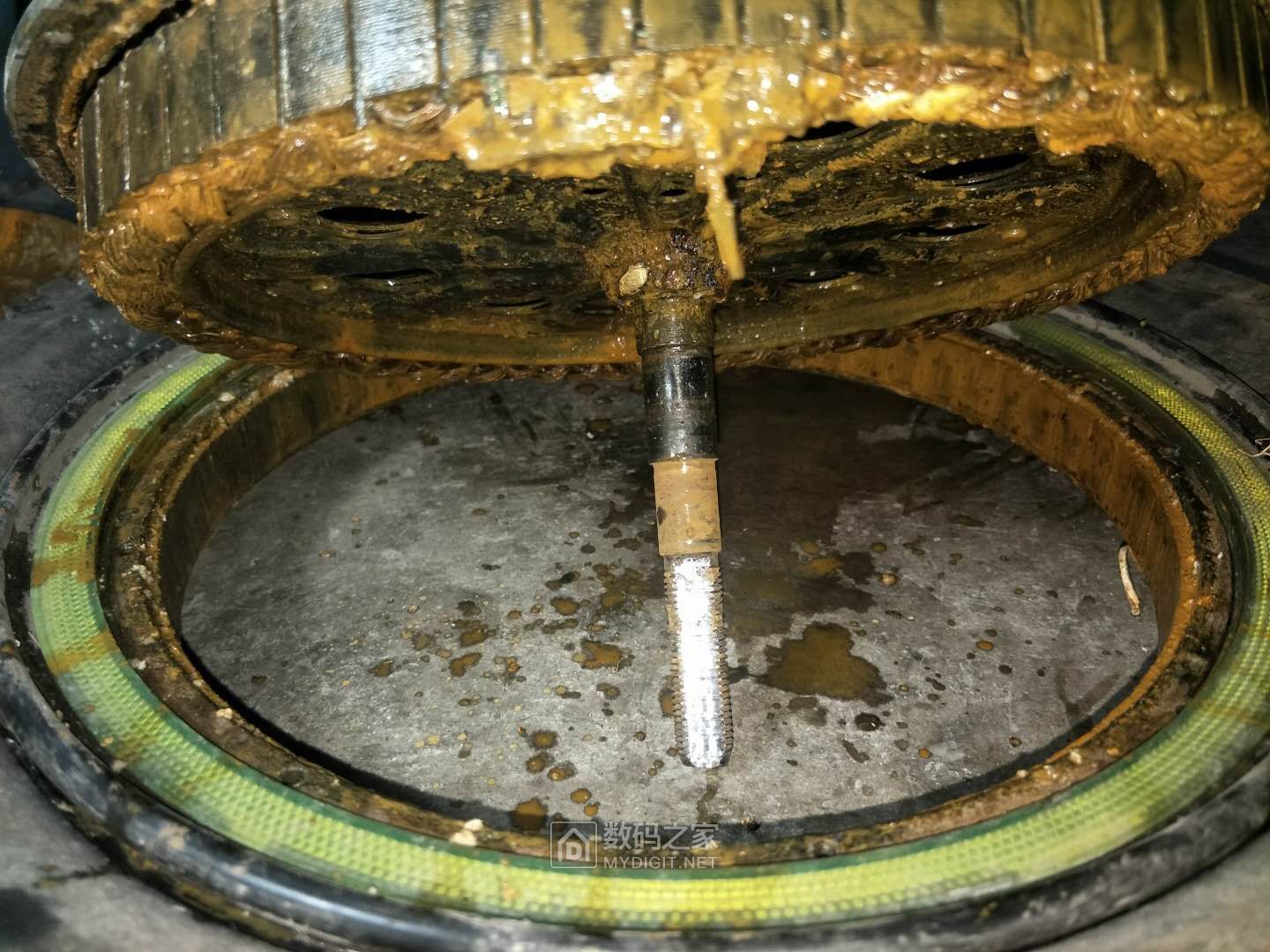

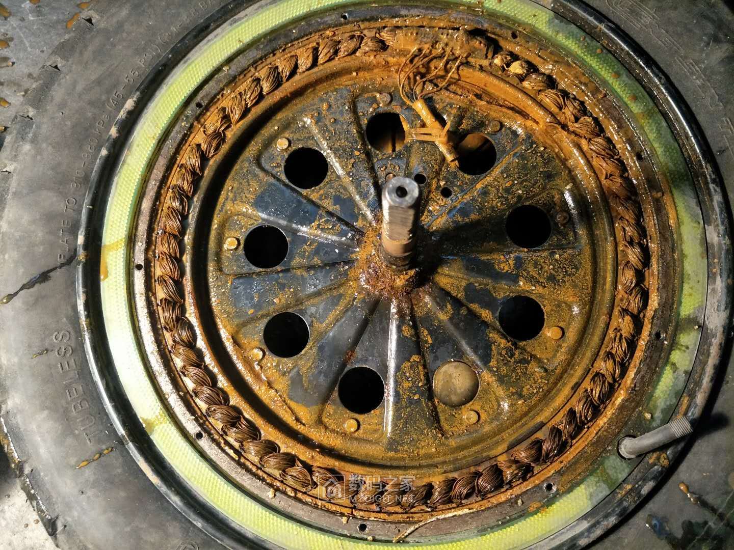

前面不是说刚拉回来时拧动车把车轮能轻微抖却一下吗?可是这次再怎么拧车把,车轮都纹丝不动,而且直接用手也扳不动,难道又是车轮轴承问题车轮吸住了(为什么说“又”——http://bbs.mydigit.cn/read.php?tid=1729313),没得说拆吧。才把车轮的边盖敲松,居然从电机里漏出来一滩黄色液体:

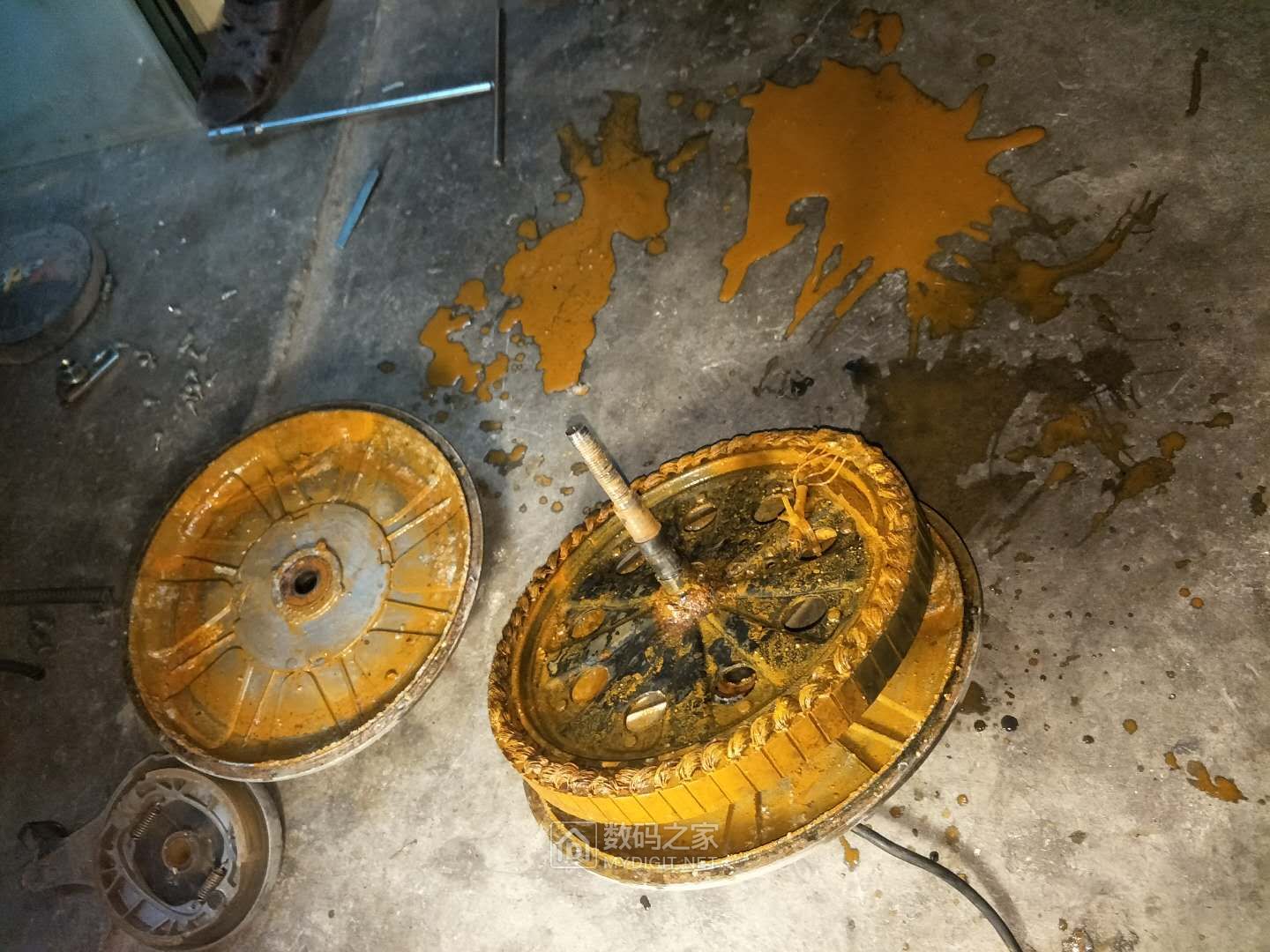

至此,恶梦开始了,把电机解体后,流出一地黄水:
天哪,我的洗衣机漏水(http://bbs.mydigit.cn/read.php?tid=1495538),电动车是进水呀,每一次都是惊人的故障。于是,叫LP从楼上拿来盆子并且顺便质问了她如何把车子开成这样的,这是把车放水里泡了吗?而且还是黄泥水?在市区道路开车能开成这样?(后来,随着拆解的深入,才觉得是冤枉她了,实在也是自己“破坏”的杰作呀。)

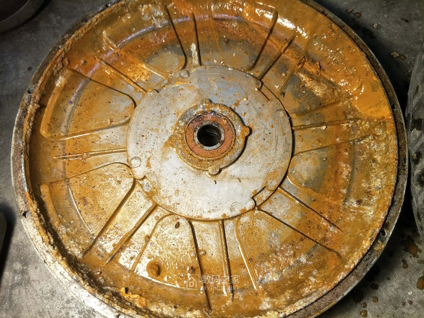

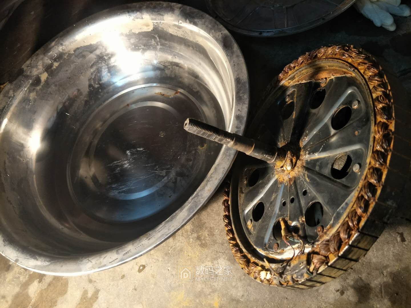

给电机洗澡,还动用了铁刷,甚至洗碗的钢丝球,洗了两盆脏水,这是洗完的图片,怕引起坛友们的感观不舒服:

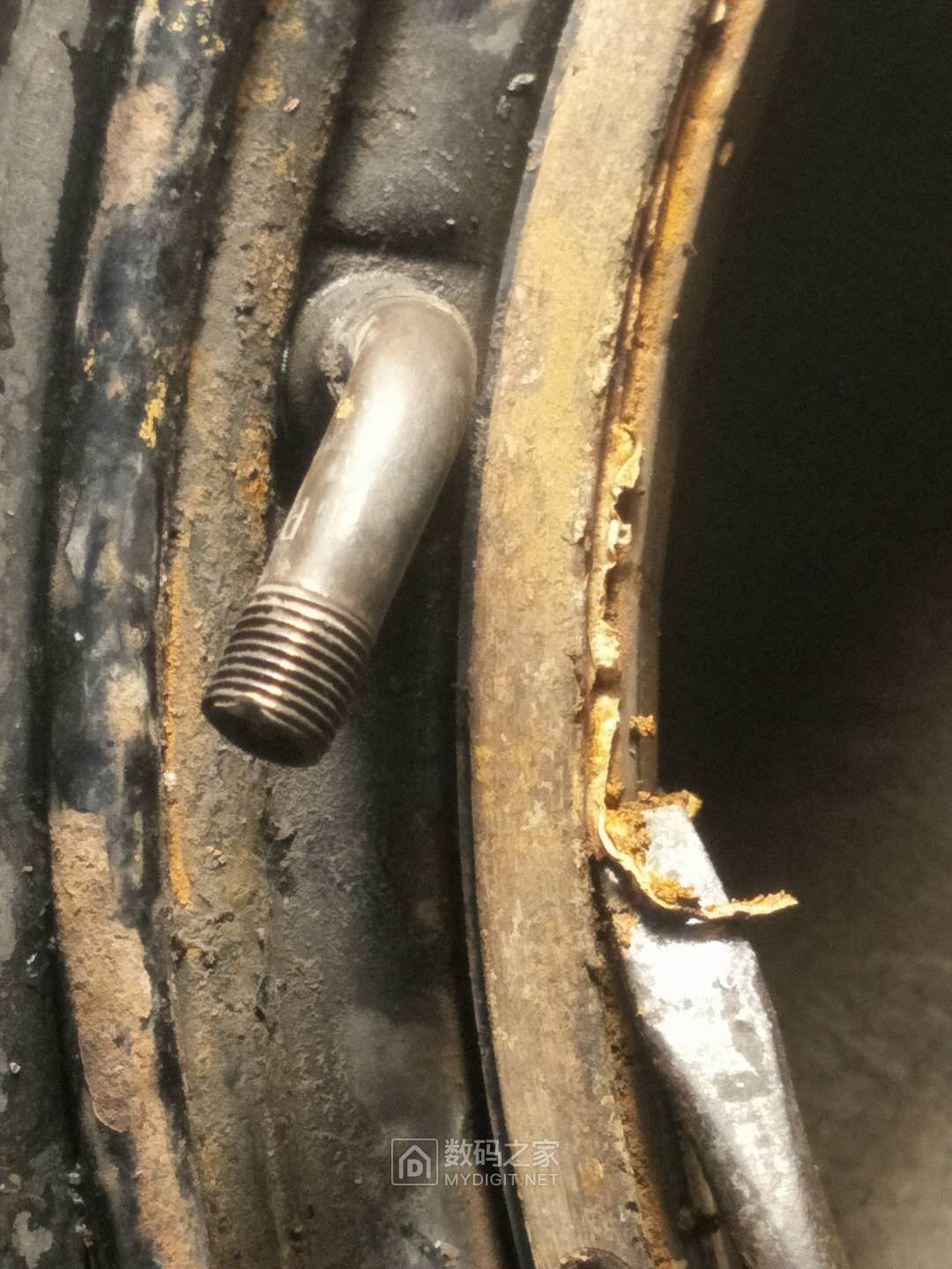

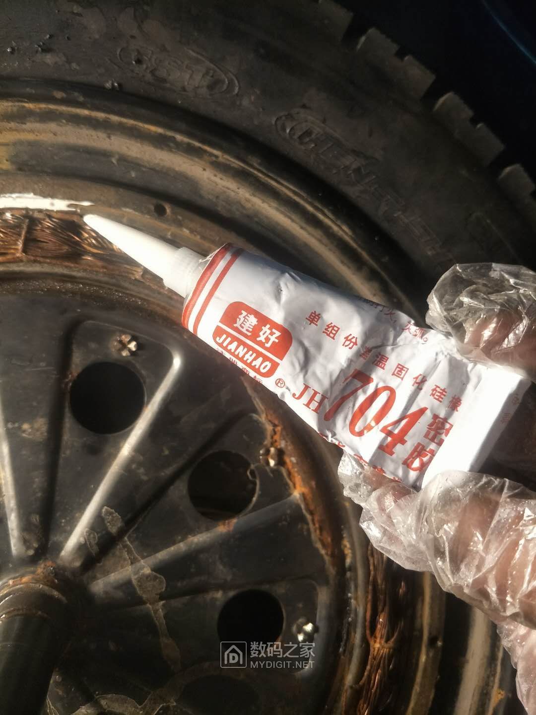

经过辨认,这些确实是水,但不是什么黄泥水,而是水进电机后,电机产生的铁锈和水的混合液。经过几个月的定置,这些混合液把电机粘死了。那么问题来了,电机的水是从哪进的呢?轴承?经过拆检,发现轴承所加的黄油并没有乳化现象(这个忘了拍照),唯一的解释是从电机盖进的水,想起来了,前面给这电机换轴,回装时并没有加密封胶(心中一阵发怵,那台小雅迪折腾轴承也没有加密封胶,不知能挺多久了),一是没有这密封胶,二是给小雅迪换轴承也没有加密封胶,试用那么久了也没事,所以拆修电机都没加密封胶(这就是坛友看帖的福利了,以后拆修电机,只要是开盖的,一定要做好密封防水)。刚好撸了一盒各种密封胶:

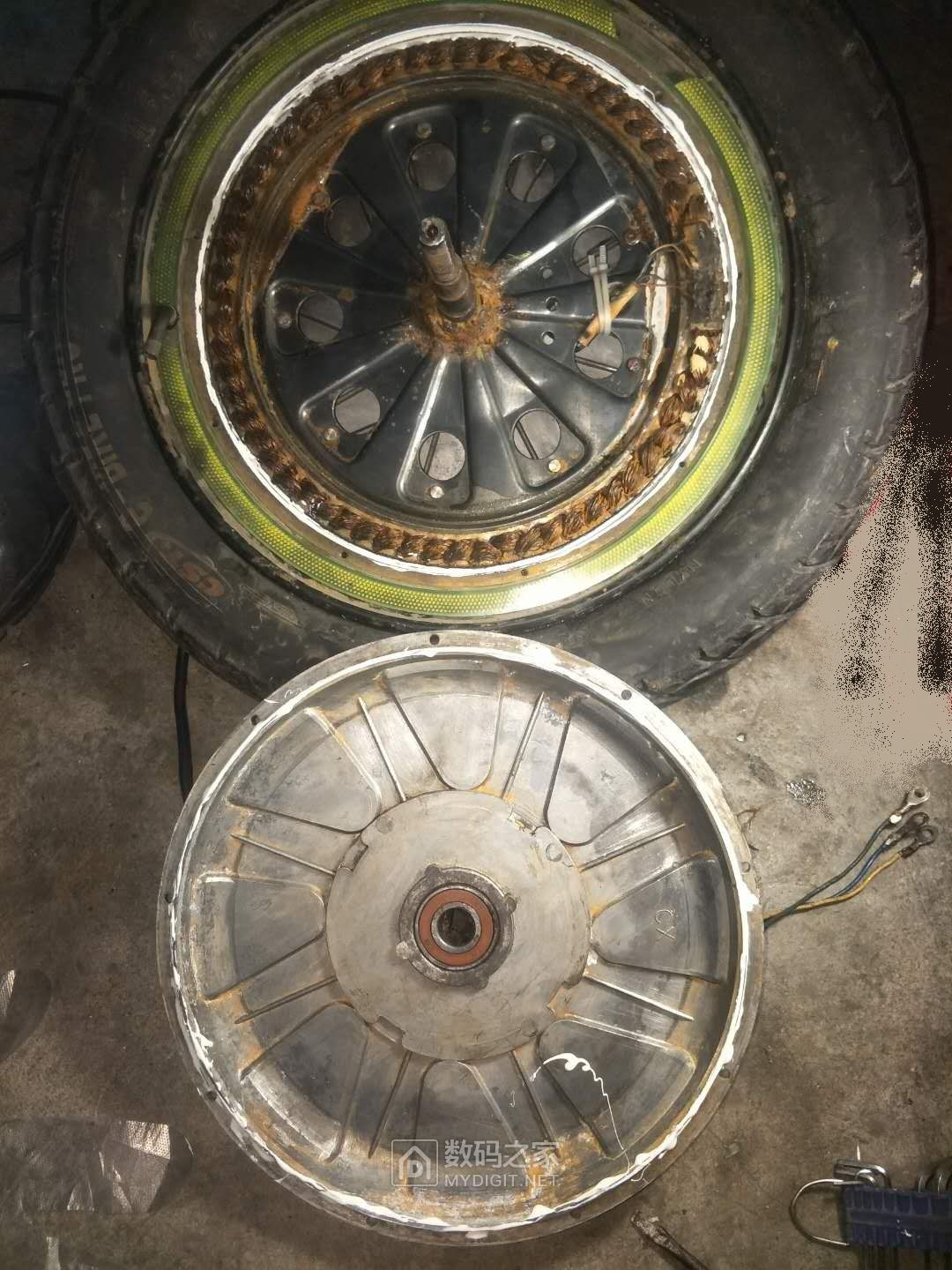

先把电机吹干:
然后把旧胶铲掉,这里进一步证明了,电机盖原先是有密封胶的:
看了一下各种密封胶说明,就用704吧(这里请大神科普下,到底应该用什么胶):

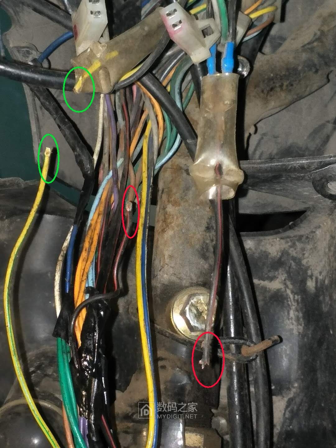

把电机回装,拧动转把,电机还是不能动(但这次可用手转动了)。又是一番排查,发现刹车线被老鼠咬断线了:
难怪,在车棚放了两三个月,老鼠都看不过去了(同事的微波炉在我这都放了一年多了)。接回线,再试,还是不能动。一是以为是电池亏电了,二是刚上粘胶还没固化呢,也不敢过分转动,所以留着又静置了一夜,那一夜是12月30日,第二天是免费上牌的最后一天。第二天,我去搬砖了,叫LP试下车子,从电话那头传来:“车子还是不能动……”,那一刻,心是拔凉拔凉的。

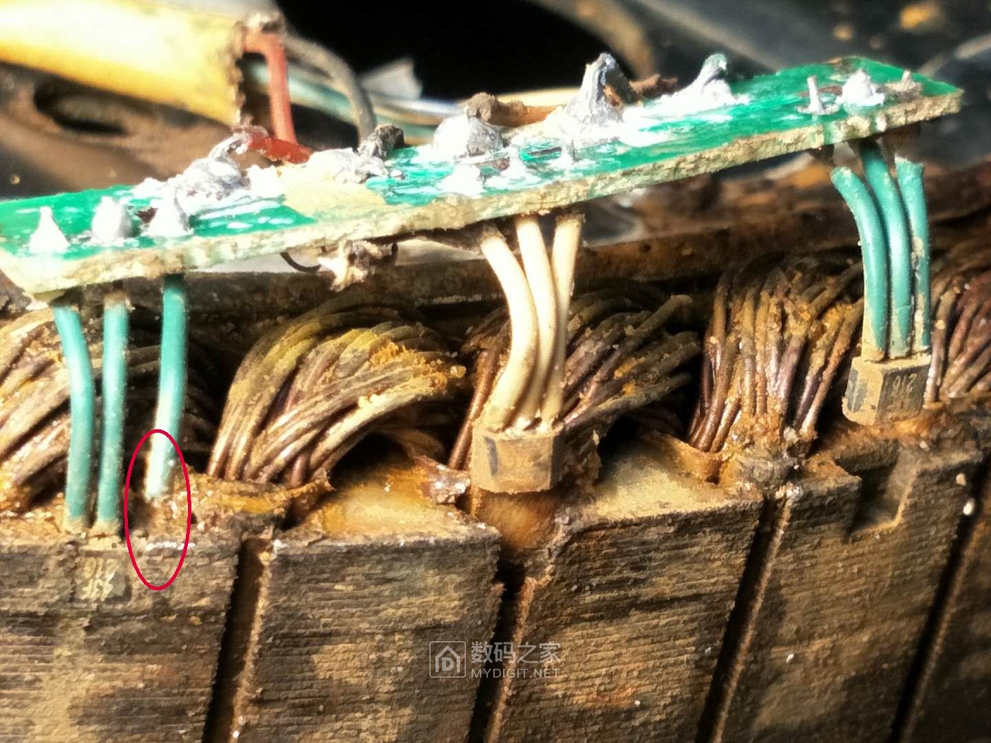

牌照拿到了,可是不急着上。还得把问题找出呀,再上修车宝,发现有一个霍尔管始终不亮:
再一次把电机开盖,头天晚上的胶已经固化,要用起子辅助:

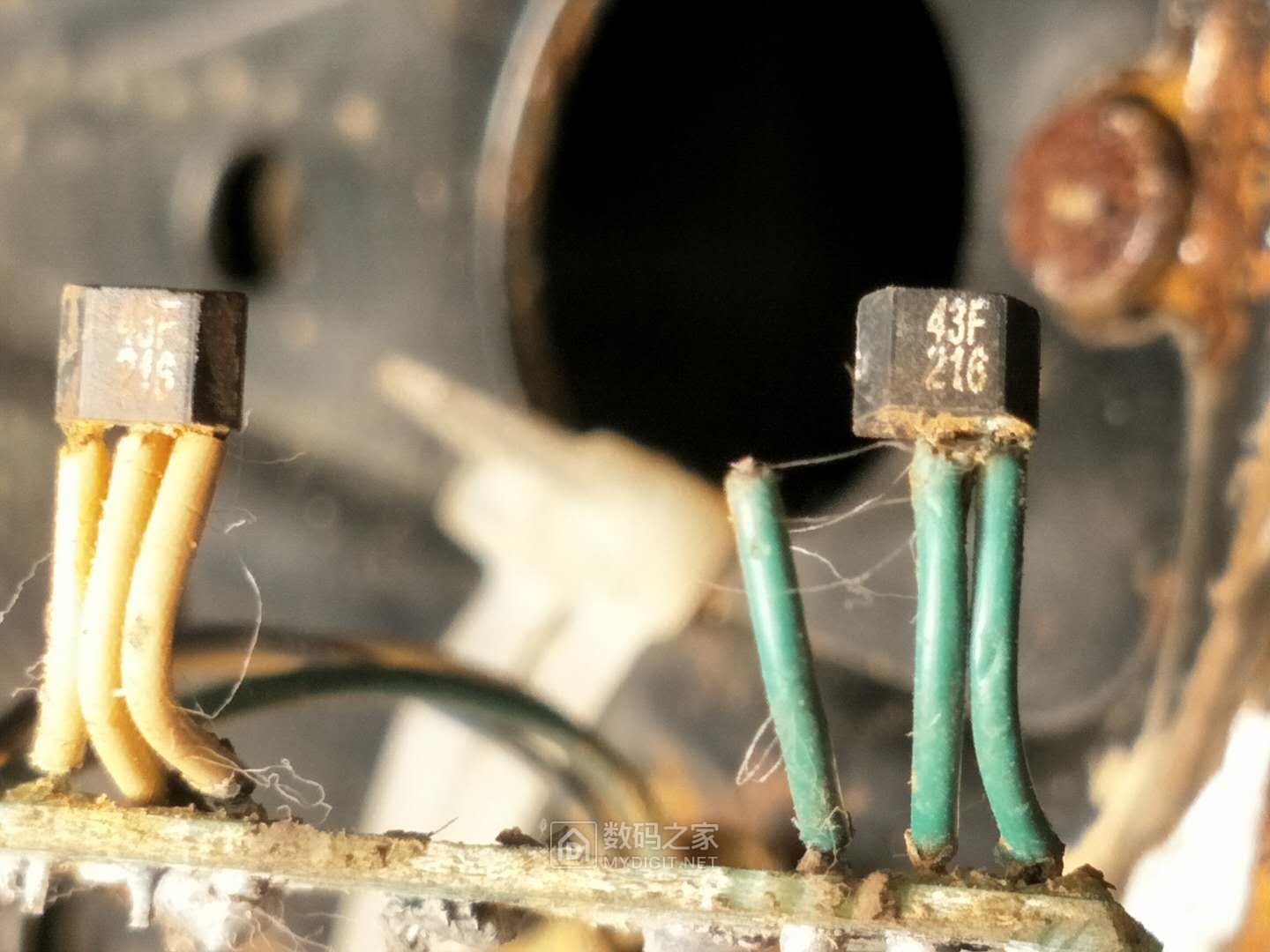

拆出来细看,发现真有一颗霍尔管锈断脚了:
看清楚型号:
这霍尔管不是原装的,已经换过一次的了(详见前面相关帖子),我有备货:

吴大维师傅 M币 +20 电机线被卷绕到轴上的原因应该是你的控制器有个E-ABS功能。电机轴上的防转夹方孔变成了圆孔,需要更换。 2018-05-15
