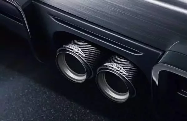

很多车主在不知情的情况下,发现自己的爱车排气管老滴水,于是就开始惊慌失措,其实排气管滴水并不是车辆出现毛病,而是发动机好的表现。不信,一起来看看。
汽车排气管出现这个现象不要慌,说明你的爱车状态很好
汽车排气管滴水原理:
1、汽油完全燃烧生成的水和二氧化碳,在温度低于100,水蒸气冷凝成水,气温较低时,排气管冒白烟就是水蒸气,冷凝的水滴积聚起来,就是 水。
2、汽车排气管滴水说明发动机正常工作,汽车排气管排出来的尾气带雾气说明发动机状态很好(在冬天的时候可以看到)。
3、车子用了一段时间,活塞活塞环缸套磨损,烧机油,排烟管就冒蓝烟。有些燃烧不完全,就是黑烟!

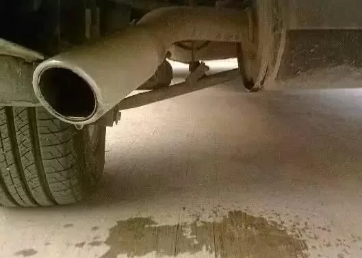

越高档的车月容易滴水:
当然了,你的车要达到排气管滴水,必须有以下3个条件:
1、汽油与空气的混合比正确:表示你的供油系统状况佳
2、发动机的缸压正常:发动机缸体内部还没出现磨损,缸套、密封圈等这些零件都没有问题
3、排气管温度低:你的引擎内爆发热量集中汽缸内,少量热量没溢到排气管内,你的引擎输出马力大,如果排气管温度高,蒸气不会凝结成水珠

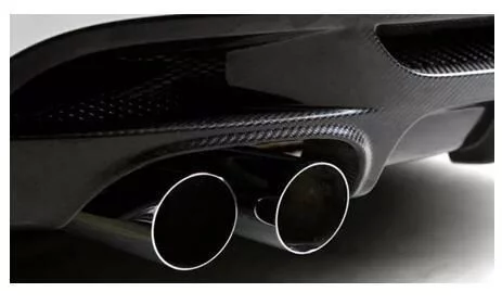

怎样判断车子滴水是正常的?
发动机滴水也不全是正常:如果是你的发动机的冷却水箱发生泄露,冷却水露到燃烧室,你还觉得正常那就不正常了,如果觉得自己家车子滴水异常,赶紧跑去看发动机舱冷却水箱中水有没有漏
检测:若尾气为乳白色油雾,滴在地上会凝固结块,那就是燃油汽化不良
汽车排气管滴水是因为汽油完全燃烧后生成的是水和二氧化碳,水在高温下是水蒸汽,但是当温度低于100度以后,水蒸气就会冷凝成水,如果冷凝的水滴很小并且悬浮在空气中,环境气温较低时,排气管冒白烟就是水蒸气;如果冷凝的水滴积聚起来,就变成了水。
发动机滴水是正常现象,尤其是中高档车上,这说明你的发动机状态很好,当然也有一种情况,这时候排气管出水是不正常现象,发动机中的冷却水露到燃烧室,导致排气管漏水。这个时候只要看下发动机舱冷却水箱中水有没有漏就好了。
但为什么有的车排气管会滴水,有的车又没有呢?
其实要达到这个现象,至少要满足3个条件:
1、汽油与空气的混合比正确:表示你的供油系统状况佳。
2、发动机的缸压正常:缸压正常代表着发动机缸体内部还没出现磨损,缸套、密封圈等这些零件都没有问题。如果发动机内部出现磨损,会导致缸压变低,最后结果就是不完全燃烧,燃烧都不完全水从何来。如果发动机内部出现磨损,就会导致缸压变低,燃烧不完全。
3、排气管温度低:这表示你的引擎内爆发热量都集中在汽缸内,只有少量或者根本没有溢出到排气管内,这样表示你的引擎输出马力大。如果排气管温度高,那么水蒸气就不会凝结成水珠。
