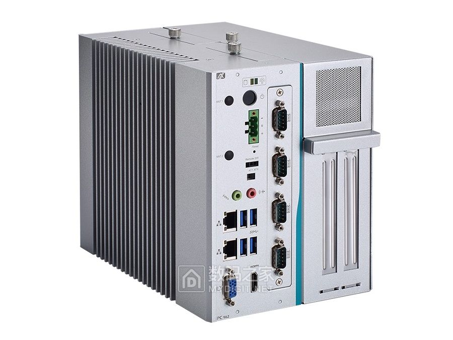

   世界公认工业计算机领先设计者和制造商 —— 艾讯科技,今天全新推出2槽低功耗无风扇嵌入式准系统 IPC962-511-FL,拥有强固机身以及丰富多元的扩充界面。方头方脑但极为轻巧的铝合金外壳采取 IP40 工业等级设计,内搭载英特尔 H110 芯片组、最高 TDP 仅 35 瓦但性能十分优异的第六/七代酷睿或赛扬处理器(代号:Kaby Lake / Skylake)以及 2 组 SO-DIMM DDR4-2133 内存插槽(最大可用容量 64GB)。而为满足不同的应用需求,此机型配备2组灵活可定制的 PCI/PCIe 插槽与 I/O 模块插槽,提供绝佳扩充能力。同时,支持零下 10°C 至高温 60°C 的宽温操作范围,以及19V - 30V 直流电源输入,非常适合智慧工厂、自动化生产、数字标牌、网络安全、医疗系统与工业物联网等多种应用领域。
   以上特征外,创新的模块化设计,还使其能满足不同行业用户的多元通讯需求,可根据具体情况选装 4 端口隔离型 RS-232/422/485、16 端口隔离型 DIO (8 进 8 出)、2 端口隔离型 RS-232/422/485 以及 X96205(含 1 组 PCIe x16 和 1 组 PCIe x4 插槽)、AX96206 (1 组 PCIe x16 和 1 组 PCI)、AX96207 (2 组 PCI)、AX92320(4 组 GbE/PoE 网络端口) 等多种功能扩展模块,利用这些模块用户可获得更为简化的布线及设备扩充解决方案,从而有效降低总体拥有成本(部分模块还具备 2.5KVDC 防浪涌设计,进一步减少意外经济损失)。此外,IPC962-511-FL 还配备 4 组高速 USB 3.0 端口、2 组 Gigabit 乙太网络端口(i211AT))、2组显示输出端口(1 x HDMI、1 x VGA)、2 组热插拔 2.5” SATA 插槽(支持7”/ 9.5“/ 15”mm硬盘)、1 组整合 USB端口的全尺寸 PCI Express Mini Card 插槽与 2 组天线连接端子,以增强无线网络通讯能力。
   体格硬朗且配置弹性灵活,让组装、升级与后续维护系统等工作更加有效率的 IPC962-511-FL 具备 OVP (过电压保护)、OTP (过温度保护)、OPP (过功率保护) 和 SCP (过电路保护) 以及更多的系统安全功能,确保系统运行无虞。同时兼容 Windows 10 IoT 等主流操作系统,及艾讯自行研发的智慧远端监控软件 AXView 2.0,适合应用于智能设备监控与远端管理等工业物联网应用领域。根据应用场合需求,可以选购壁挂、VESA arm悬挂或是DIN-rail铝轨等弹性安装方式。
   艾讯科技全新 IPC962-511-FL 即将于今年 2 月开始提供出货服务,机身大小 W147.5×D192×H230 毫米、重量约 4.382 公斤,建议售价待定。

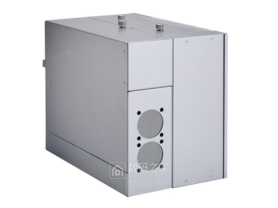

第一个图左侧面是不是散热片
