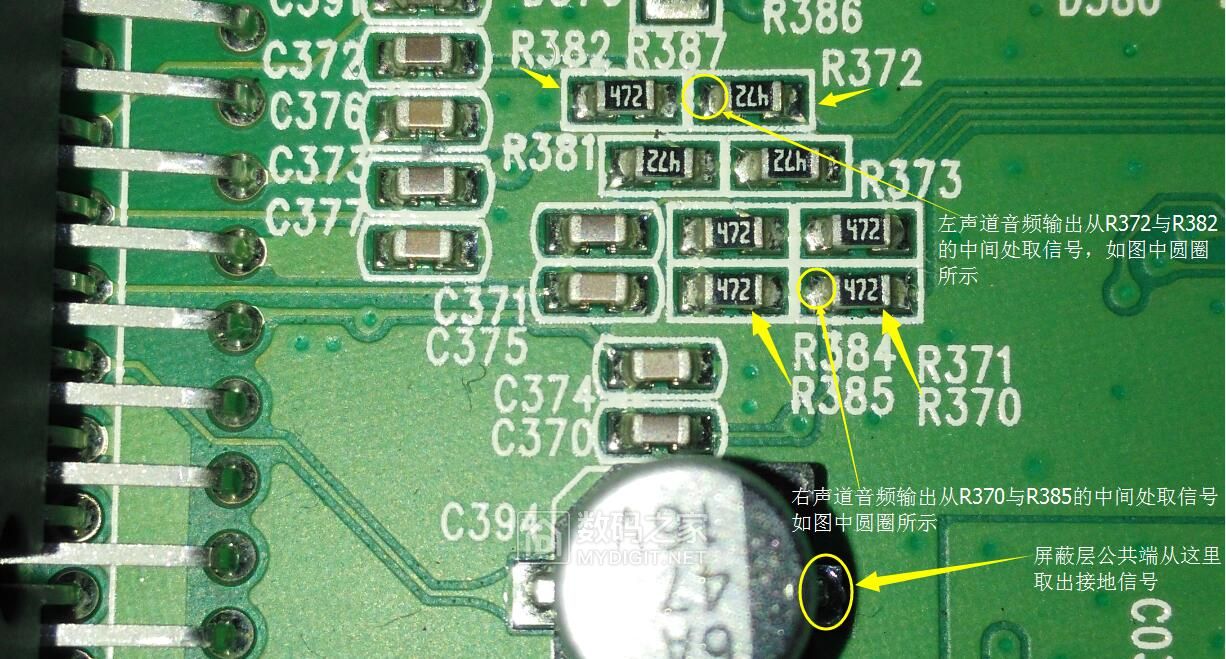

从TB上花了35元包邮购买了一台大众车机,用于家里听音,发现车机的功放IC输出的喇叭音质不如自己DIY的独立功放,于是有了从车机里面引出音频信号的想法,这样就可以利用到车机的CD机、TF卡、U盘、收音机、蓝牙信号,这种引出来的音频信号失真很小,音质极高,完全满足听音要求,说干就干,请看以下图片说明:

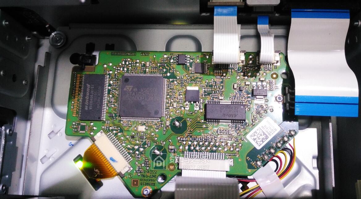

21、主板右上角细节
22、CD机主板全貌
23、取出音频信号的地方
24、取出音频信号的实物照片
说明:
1、本来手机拍照是高清的,体积为2-3MB,但论坛上传图片大小有限制,最大不能超过400KB,所以现在大家看到的图片清晰度不如原来的图片格式,请谅解!
2、我是从车机功放IC的前面取出信号源的,因为车机功放是四个声道的,只有两个声道是正常有信号的,经过一番辛苦的折腾,才找出来左右声道,请看图23、24所示.
3、我取的信号点是电阻分压点,以右声道为例,即R385与R370的中间相连处,其中R385的左端接地,R370的右端接至主板的解码芯片D70F3635的管脚上。
4、注意:取出的信号点是有直流电压的,请在功放机的输入端,串接一个4.7uF的无极电容,隔直通交。
新手第一次发贴,请多多指教,谢谢!

回 songroov 的帖子
songroov:传说中的CAN通讯芯片在哪呢? (2018-01-26 16:08) 回 songroov 的帖子
CAN通讯芯片在图19、20的U401,型号为:TJA1042

只看该作者 7楼 发表于: 2018-01-26
回 duanmengjun 的帖子
duanmengjun:楼主取扁排线的时候,卡子应该是轻轻往前推,翘有时会损坏排线接口。 (2018-01-26 16:52) 回 duanmengjun 的帖子
呵呵,谢谢指导,取下这个扁排线,真的是翘起才行,而不是往前推,大家可以拿自己的大众车机试试看
