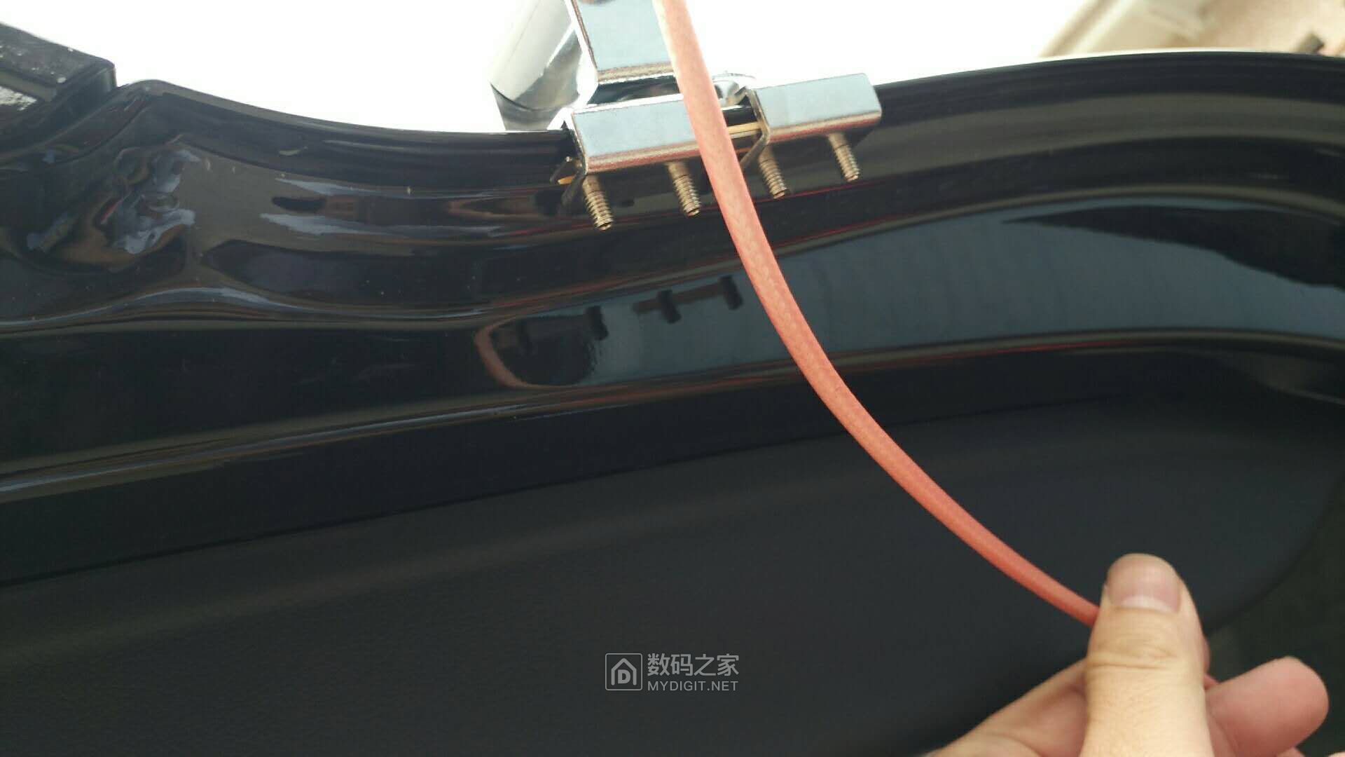

还是装尾门吧。剪一个垫片。免得把车漆搞了。
泉益掌中宝KT8900手台自主装机实训
夹子安装上。。。。。锁紧了螺丝。
泉益掌中宝KT8900手台自主装机实训
这特么的为什么天线链接不上。。。。。。。。。
泉益掌中宝KT8900手台自主装机实训
固定螺丝挡住了。。。。。。。。。
泉益掌中宝KT8900手台自主装机实训
丢。。。。。原来是安装反了。。。。。。。。。
泉益掌中宝KT8900手台自主装机实训
安装正确。。。。。。刚开始还找不到合适的套筒扳手来固定线接头。。。。。。
现在可以了。活动扳手就OK
泉益掌中宝KT8900手台自主装机实训
锁紧接线头。

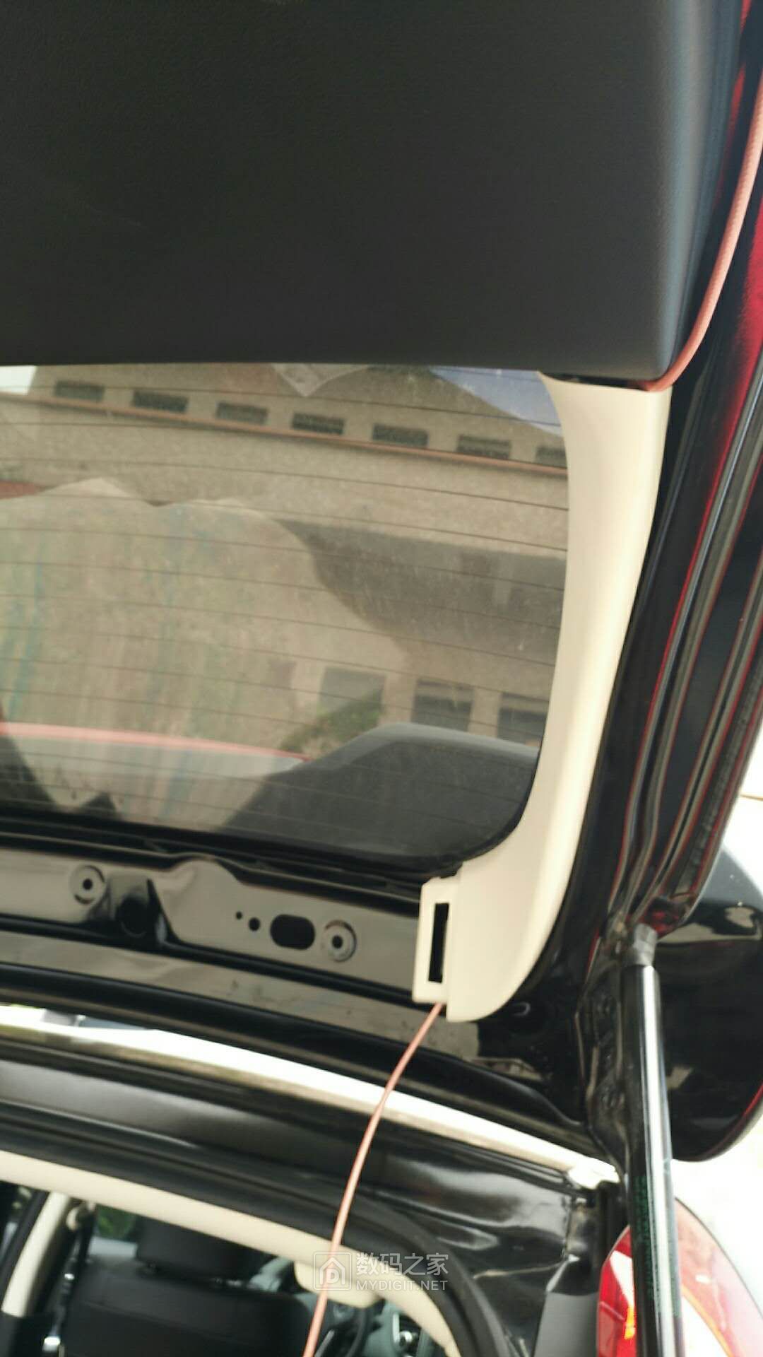

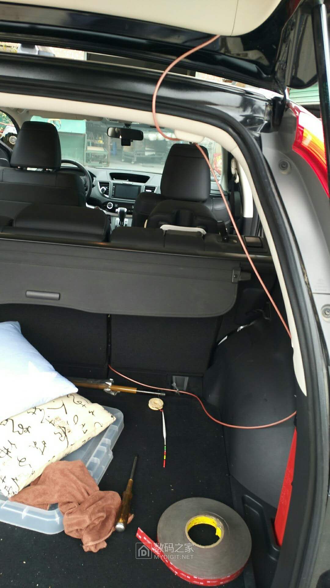

准备走线到驾驶席。
泉益掌中宝KT8900手台自主装机实训
预计这么走。从地板穿过去。
泉益掌中宝KT8900手台自主装机实训
走线!啪啪啪,塑料挡板全部扣下来。老表紧张的要命。。。。。
放心,老司机啦,不会扣坏的。
泉益掌中宝KT8900手台自主装机实训

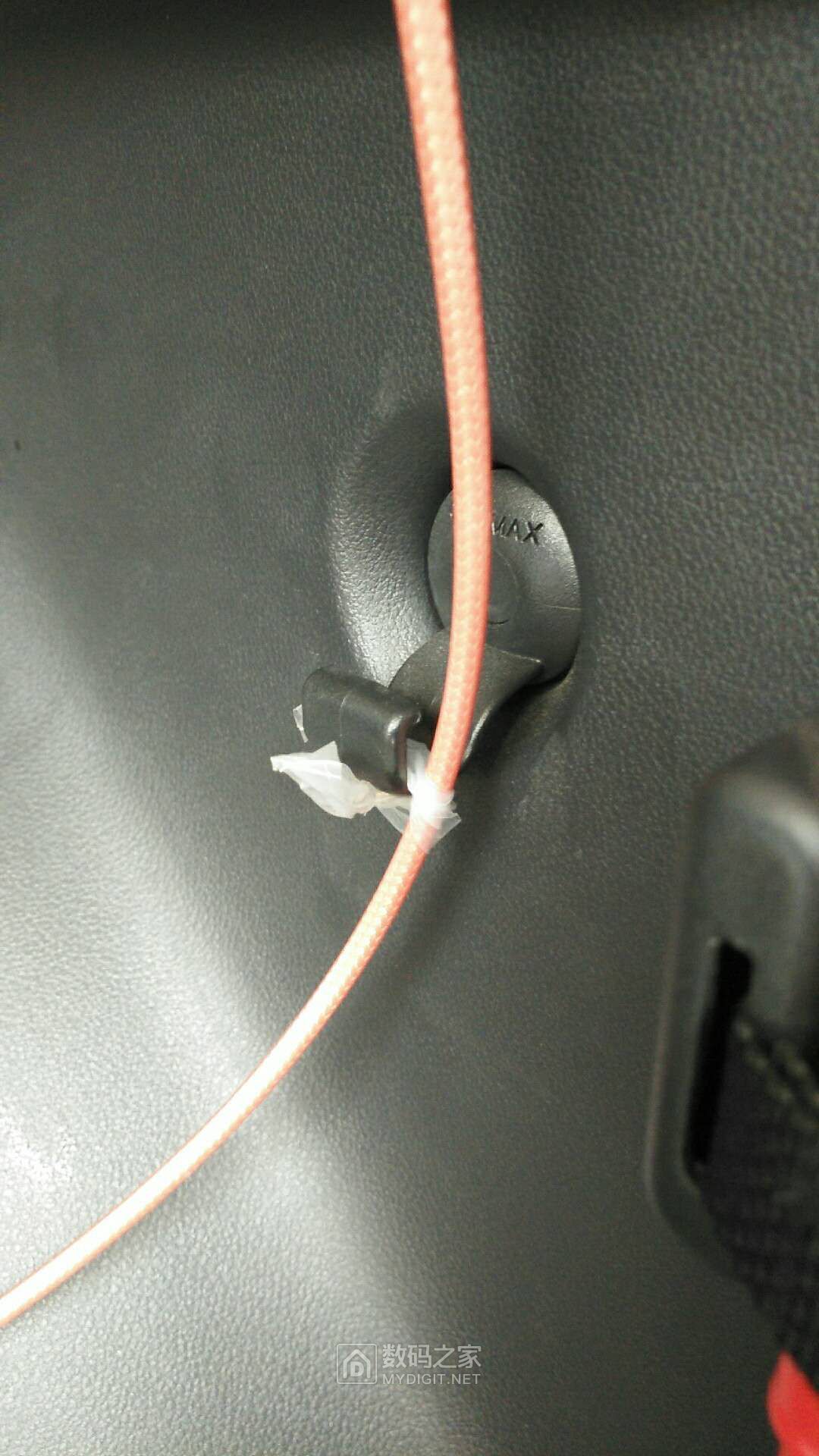

夹子处固定线再固定一下。
泉益掌中宝KT8900手台自主装机实训
穿过塑料挡板。
泉益掌中宝KT8900手台自主装机实训
地板处固定。
泉益掌中宝KT8900手台自主装机实训
固定位
泉益掌中宝KT8900手台自主装机实训
穿过地板。
泉益掌中宝KT8900手台自主装机实训

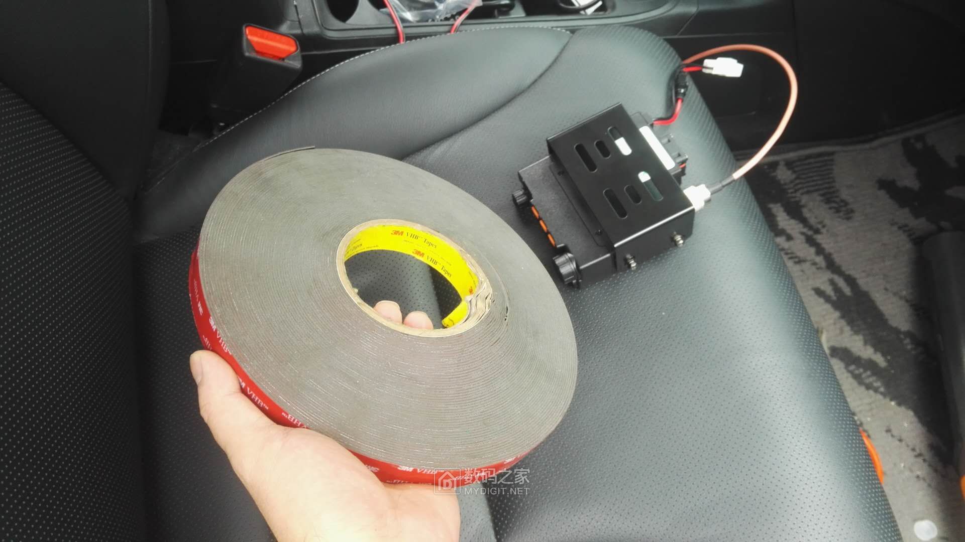

准备固定主机。比划下!
泉益掌中宝KT8900手台自主装机实训
朋友赞助了一卷3M胶。
泉益掌中宝KT8900手台自主装机实训
完美啊。
泉益掌中宝KT8900手台自主装机实训

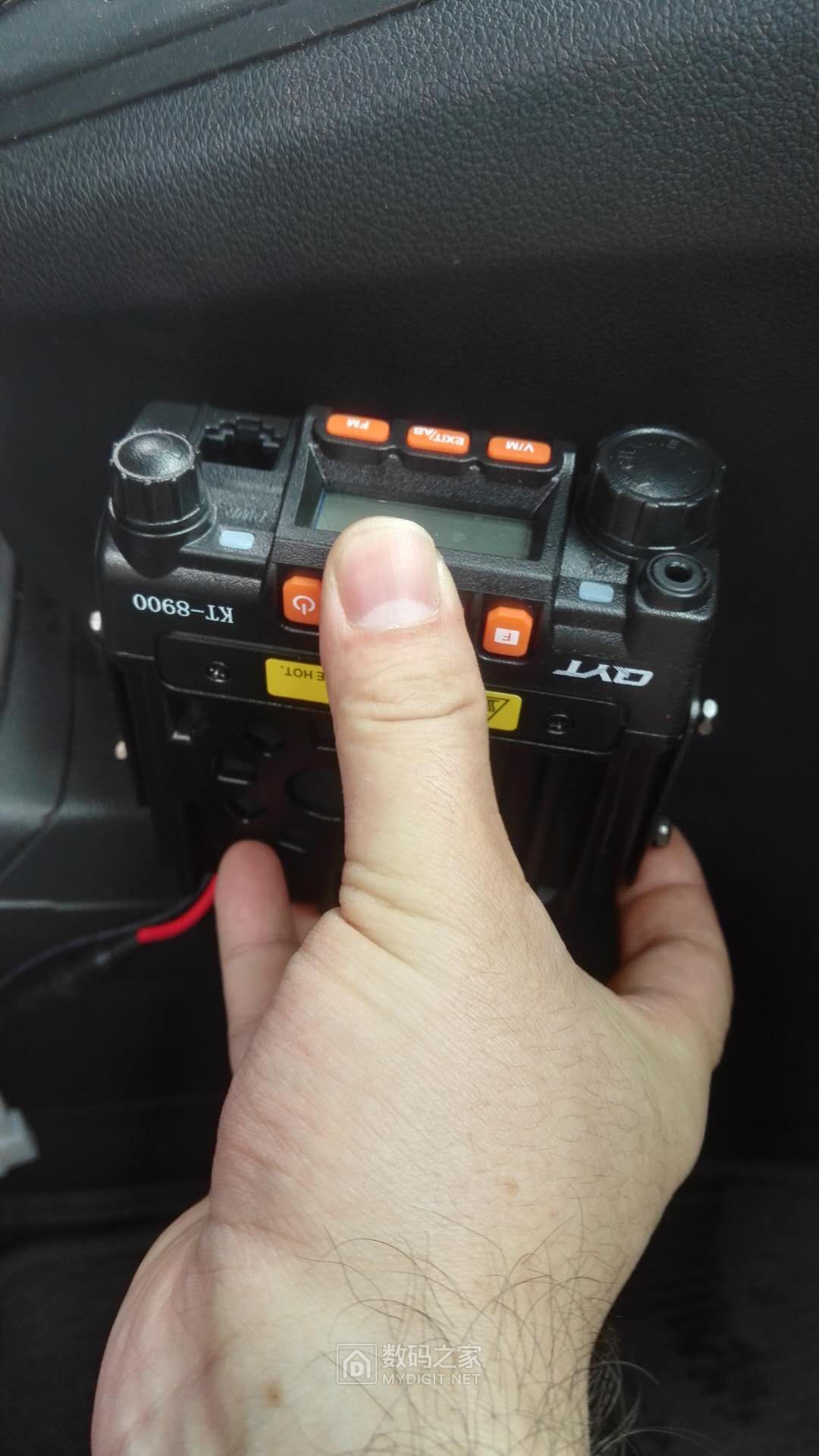

开机通电。用的点烟器取电。方便。不用破线!
泉益掌中宝KT8900手台自主装机实训
不错。不错。完美。
泉益掌中宝KT8900手台自主装机实训
与手台通话清晰。距离远。有机会让他跟车台对车台测试,测试。
泉益掌中宝KT8900手台自主装机实训
