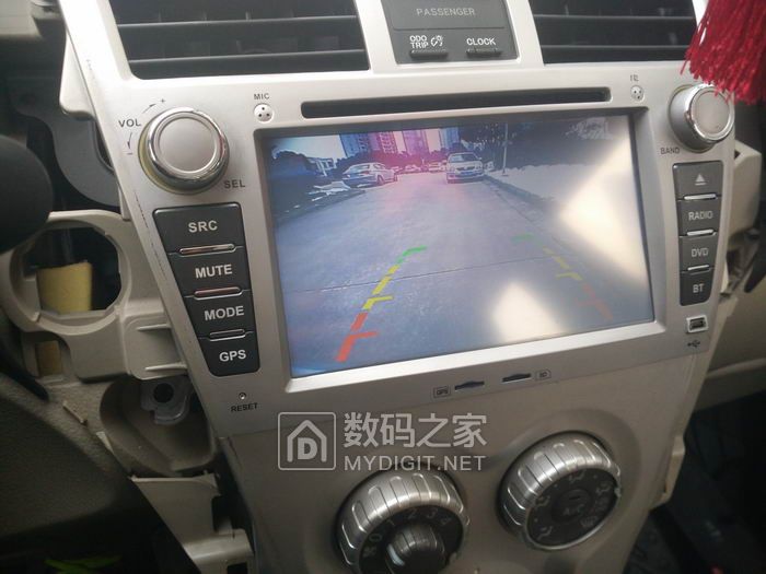

使用重启按钮,在第一时间挂入倒挡时能显示倒车视频了,怀疑车机损坏。

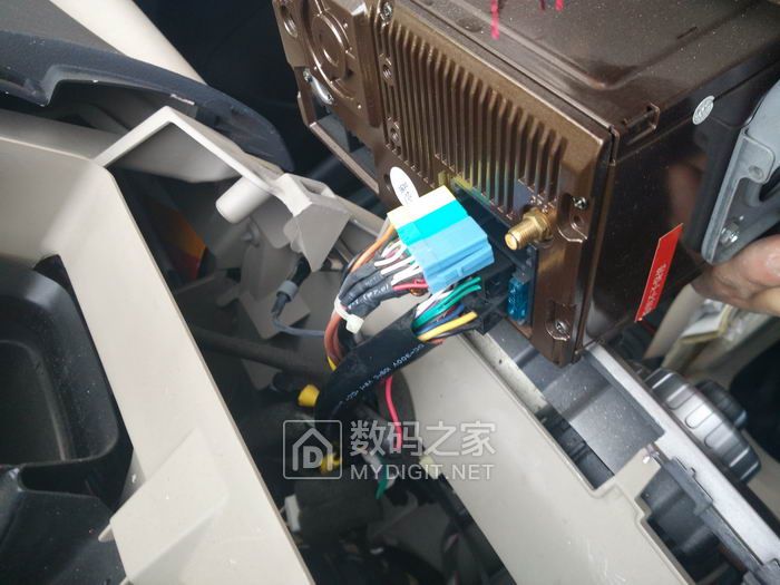

车机与上方的风口,紧急双跳灯组件是安装在一个面板的,取下双跳灯线束,才能拉出车机。
光驱中死卡着一张CD能否让车机不开机(没关系)
导航车机,后面的接线要更多些

怀疑车机有问题,车上是无法维修了,拆下接头线束

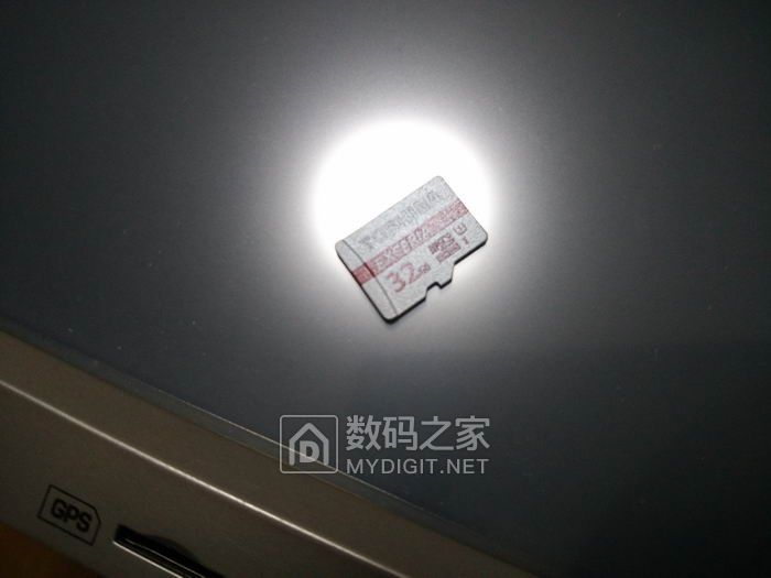

双卡槽,就放了一张GPS地图的。原本4G的卡,升级地图时一个凯立德都无法装入,给她换了32G的。

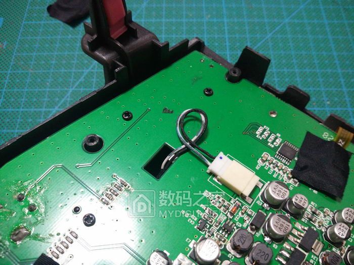

屏幕背光电源
屏幕背光电源
