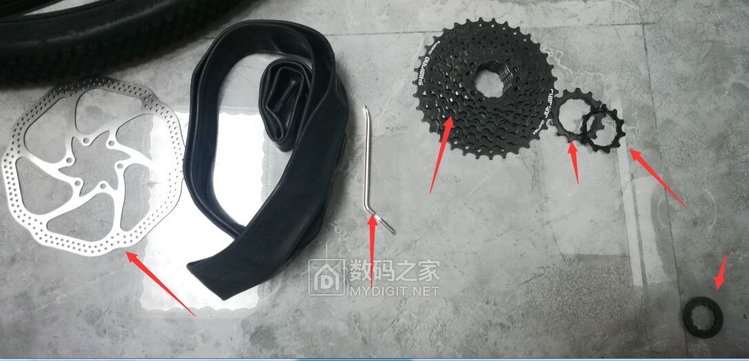

在经过几天等待后,网购的外胎,内胎,刹车片,9速卡飞都到了。轮组还将就最初原配的后轮。卡飞型号我特别买了禧玛诺的经典9速款,跟我这个车的一样。(其实禧玛诺9速的还有一个,齿轮数不一样,这里要注意)
下面放图。
山地车改回快拆轮
这几样。外胎加轮组,刹车碟片,内胎,飞轮(9速)

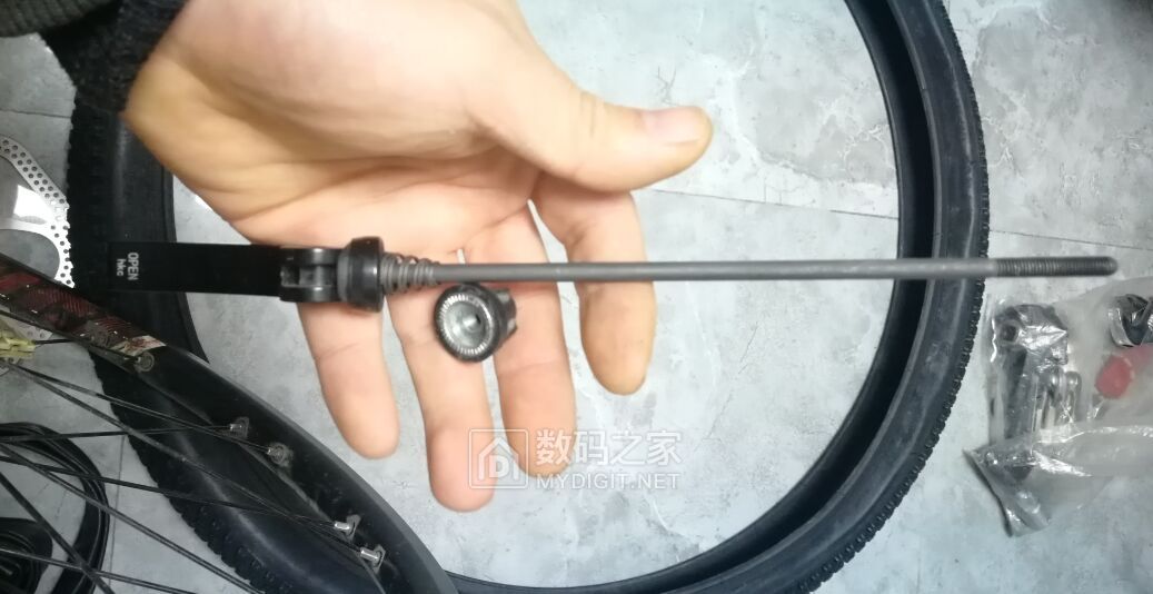

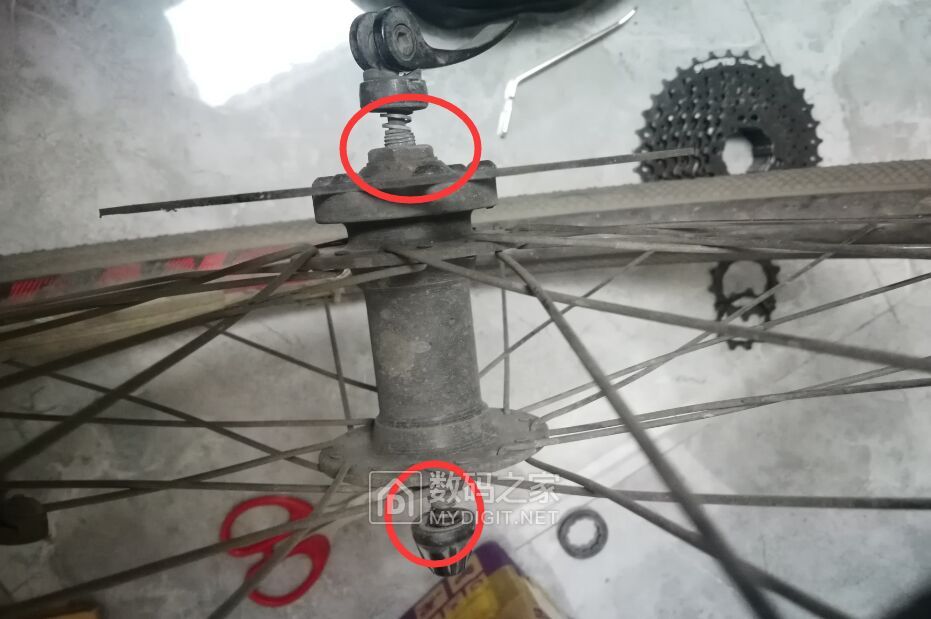

这个是原配的快拆杆,识货的会发现掉了一边的弹簧,后来证明还可使用,就是更容易掉轮。有机会找根弹簧
山地车改回快拆轮
这个是前轮的快拆,从红圈里看,很明显的发现,2侧都有弹簧

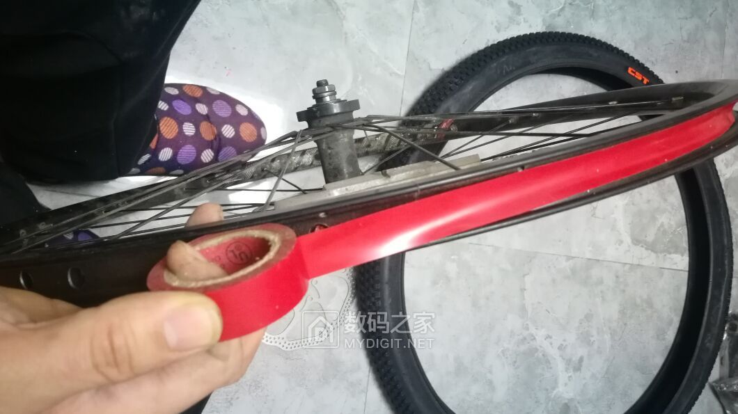

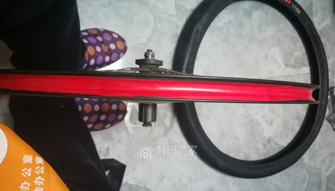

x先上内胎,在上内胎之前,一定要垫一圈胶。这里原配的给电动轮了,这里用电工胶代替,感觉还是不错的
山地车改回快拆轮
晃眼还以为是专用垫呢。o(* ̄︶ ̄*)o

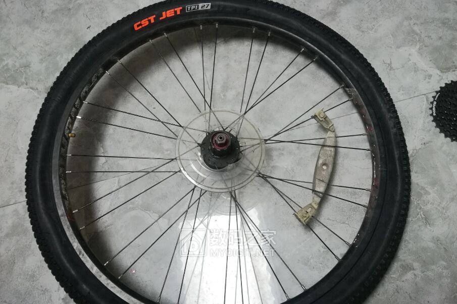

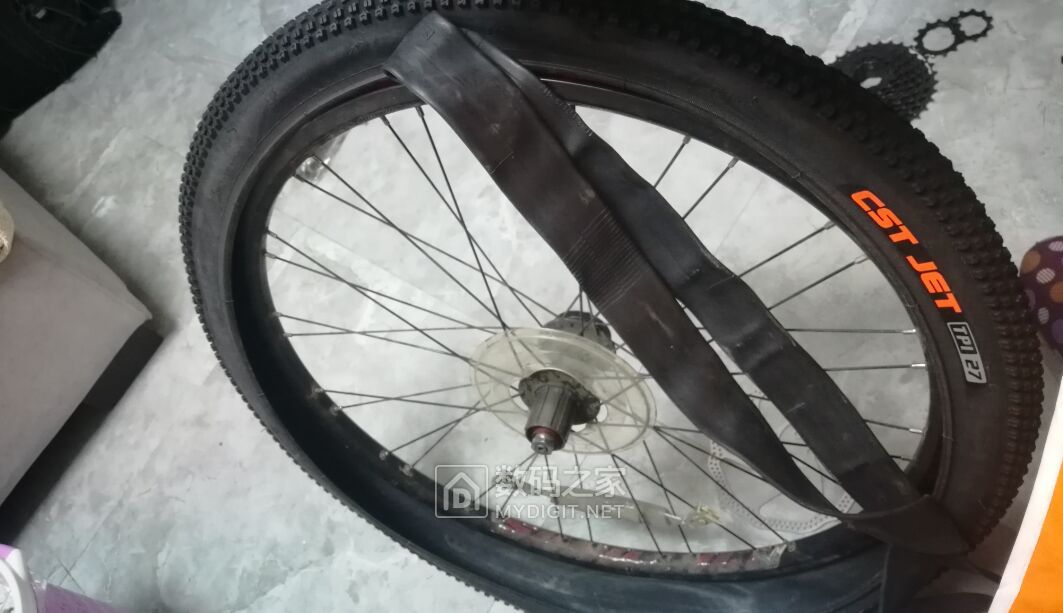

这里有个方法,在上内轮之前先把外胎一侧上上去,再把内胎卡进去
山地车改回快拆轮
这样
山地车改回快拆轮
塔基这样的  注意有一个格子比周围的小。这个是限位的
山地车改回快拆轮内外胎都装好了
山地车改回快拆轮

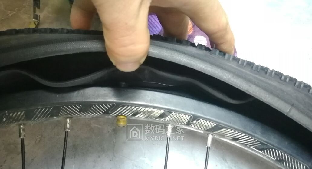

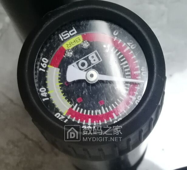

打气,这一定注意,第一次不能一来就打满,得稍微打点气以后,顺着轮子多捏一捏。以防止内胎卡在外胎与轮组之间,没有活动的地儿。
这样会怎么样呢???答案是,会爆炸~~~~真的会爆炸,之前没经验,连续上了2根内胎,都是因为一来就打满气。打到一半就炸了。。声音不小。。。。忒吓人的。。。
山地车改回快拆轮
我打到50psi左右
轮胎上写的60 。。。我一般不打太满。

飞轮与上飞轮的工具套筒
飞轮为9速,其中7速为一体,后面的8 ,9速为分离的,只要买得到,就可单独更换
飞轮塔基 注意左右2个圈里面的是有大小的。
以前租房的时候,房间光太暗淡。。加上第一次上飞轮,以至于装了好久才装进去。
现在才发现,原来有限位的
!~~!!!所以,所以,所以得买个大灯。。。O(∩_∩)O哈哈~
单独的飞轮也有几个注意的,一个是里外不能反。反了变速会出问题,还会加速链条及塔基飞轮的磨损
还有,卡位找对上塔基的
这样
上上去飞轮不需要下面那个链条扳手。只要固定住轮子保持不转就行。但取飞轮就需要借助那个链条扳手了,因为轮子飞轮没法固定
