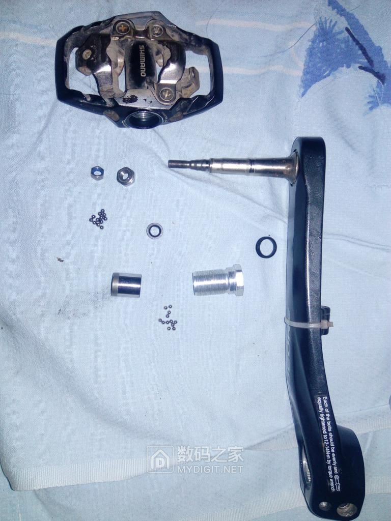

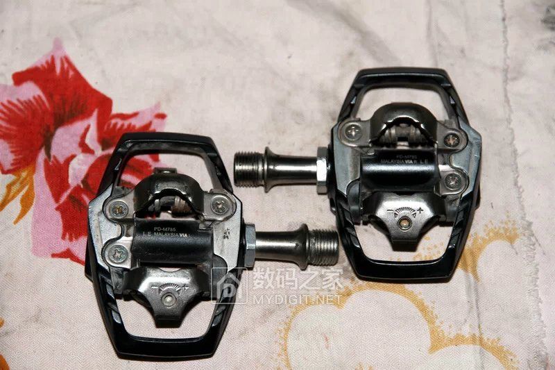

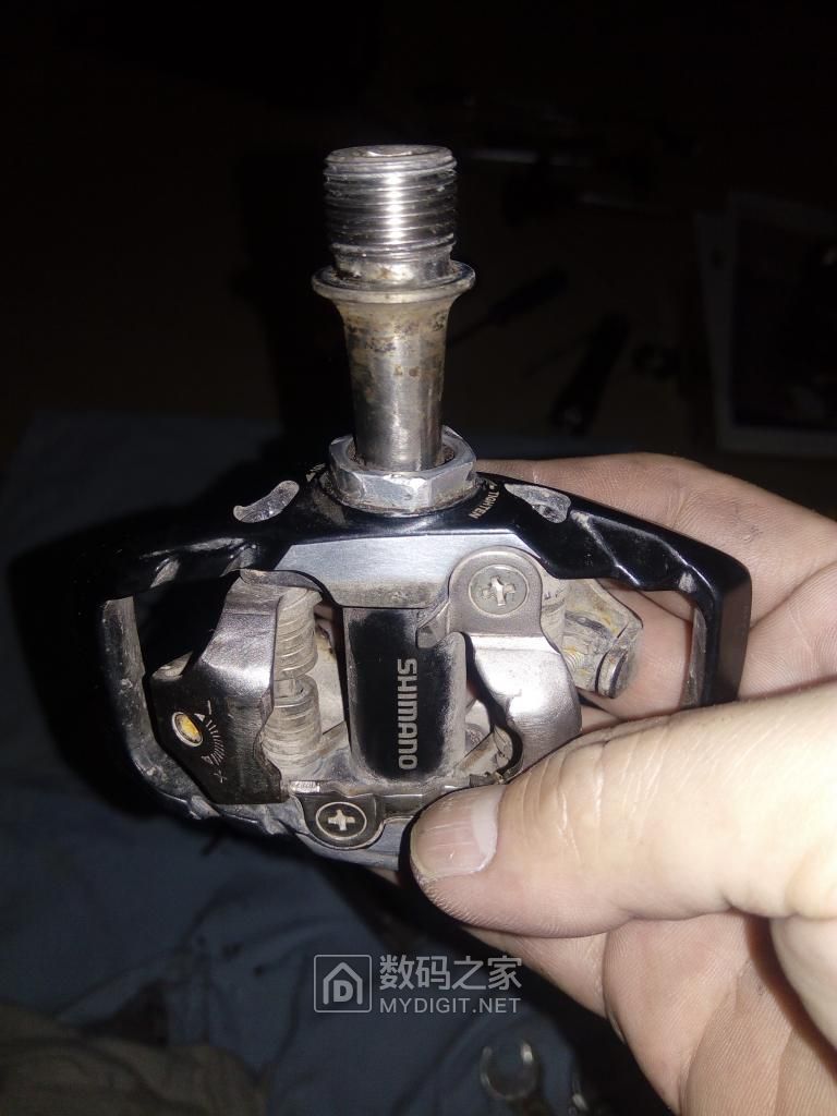

shimano XT 锁踏
锁踏可能是一种有争议的进阶骑行装备,理论上说使用锁踏可以校正骑行姿势、节约体能等等,还有些实验数据证明使用锁踏之后能够提升速度神马的。但在使用初期,很多人可能因为这个东西而摔跤,至少我使用锁踏到现在,大概四五年时间里,能够明确因此而摔跤的次数有两、三次。更悲摧的是我的百公里平均速度仅仅上升了不到一公里,所以究竟要不要花一千块钱让自己显得更专业或者更能装逼,自己看着办。。。
锁踏其实就是一个可以调节力度的弹簧片,靠这个把鞋子和脚踏板固定在一起。如果说一定要给锁踏找个无法替代的优点,我想应该是只要你使用了锁踏,鞋子的磨损速度会下降很多。
不管是山地还是公路,锁踏的结构都大同小异,视解锁方式不同,一般分为单向解锁和多向解锁,要配合专门的锁鞋使用,随便去网上搜一下就能找到无数图片。
这是XT锁踏的拆卸图:
弹簧片的力度可以通过这个内六螺丝调节,一般来说,刚上锁踏的时候可以稍微调松一点,方便意外发生时解锁。
锁踏也需要定期保养,过程不复杂,也无需什么很高级的润滑脂,毕竟转速只有那样,惟一要注意的是润滑脂不要加太满了。
初期使用锁踏容易摔跤的原因多数是下车时忘了自己用了锁踏,然后就。。。。。。所以一定要随时记住解锁!解锁!解锁!
另外,这东西的设计初衷没考虑过穿着锁鞋走路,仅仅是一种骑行装备。再高级的锁鞋,如果你非得穿着它走路,效果都会非常感人
个人建议:假如你的百公里踏频不足80、假如你没想过参加比赛、假如你不想当着许多人的面因为忘记上锁而狗啃屎,其实完全可以无视锁踏和锁鞋,把这点钱投在轮组或者前叉上,你会得到更好的骑行感受。
