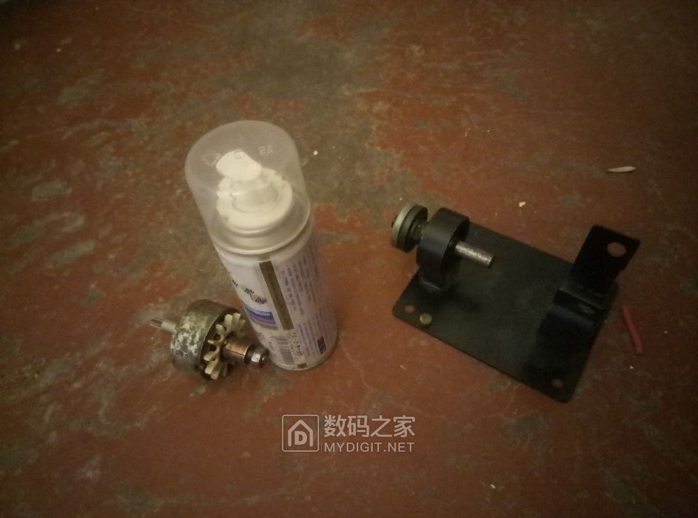

当年买了个冲击钻,为了扩展更多功能入了一套电钻变角磨机套件(图右),后来嫌弃冲击钻不给力卖了,充电钻没有辅助手柄的安装位,装不了这个套件,于是就成了摆设
前两天看到坛友做小台锯的时候想到这个套件了,翻出来的时候已经厚厚一层灰了
测量夹持范围是直径40-45MM,正好适合42的775电机,可惜手上没有775电机,550电机倒是有几个,可惜太小了不合适

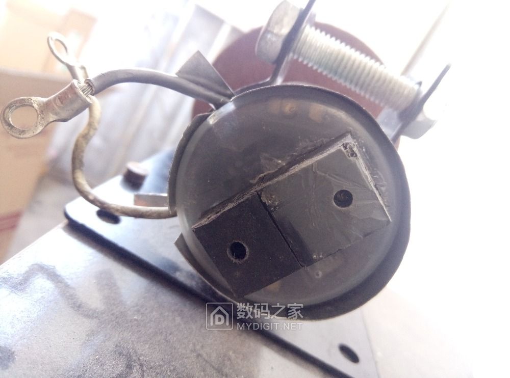

突然看到松下的这个拆机电机(图左,轴承锈蚀有旷量),量了下定子的直径42MM,居然跟775电机一样,然后就萌生了把这个分体电机组装起来的想法,首先要找个尺寸合适的管子当电机机壳,找了很久终于发现合适的了:一瓶用完了的喷漆,其实合适的是盖子,正好可以放进定子,可是长度不太够。最终用罐体套着盖子,盖子套着定子,罐底和盖子开孔作为轴承座,结果盖子的孔打偏了,把原机壳上的轴承座割下来贴盖子上
没事瞎折腾:改个台磨机
没事瞎折腾:改个台磨机
装好试机,声音很销魂,感觉跟普通角磨机的差不多大,原因估计是轴承,坏了只能换新轴承,想想还是放弃了,还不如直接买个775

不安防护罩!你不担心砂轮片忽然爆掉么?

切割片当磨片啊,你还不如搞个钻夹头上直磨机用的砂轮磨头算了,安全可靠大小应有尽有
