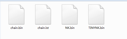

首先需要解压固件,然后把文件内文件全部复制到SD卡里面,再插入主机
SD卡格式化为fat32格式
固件内文件如下
德赛西威 mib 187A TTL救砖教程

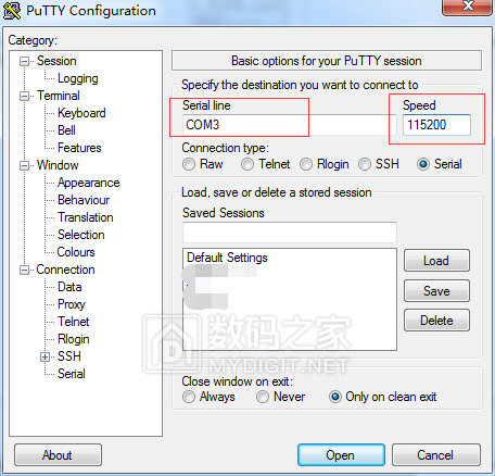

然后使用软件 putty
打开后设置好对应端口和速率 115200
如下图配置好
