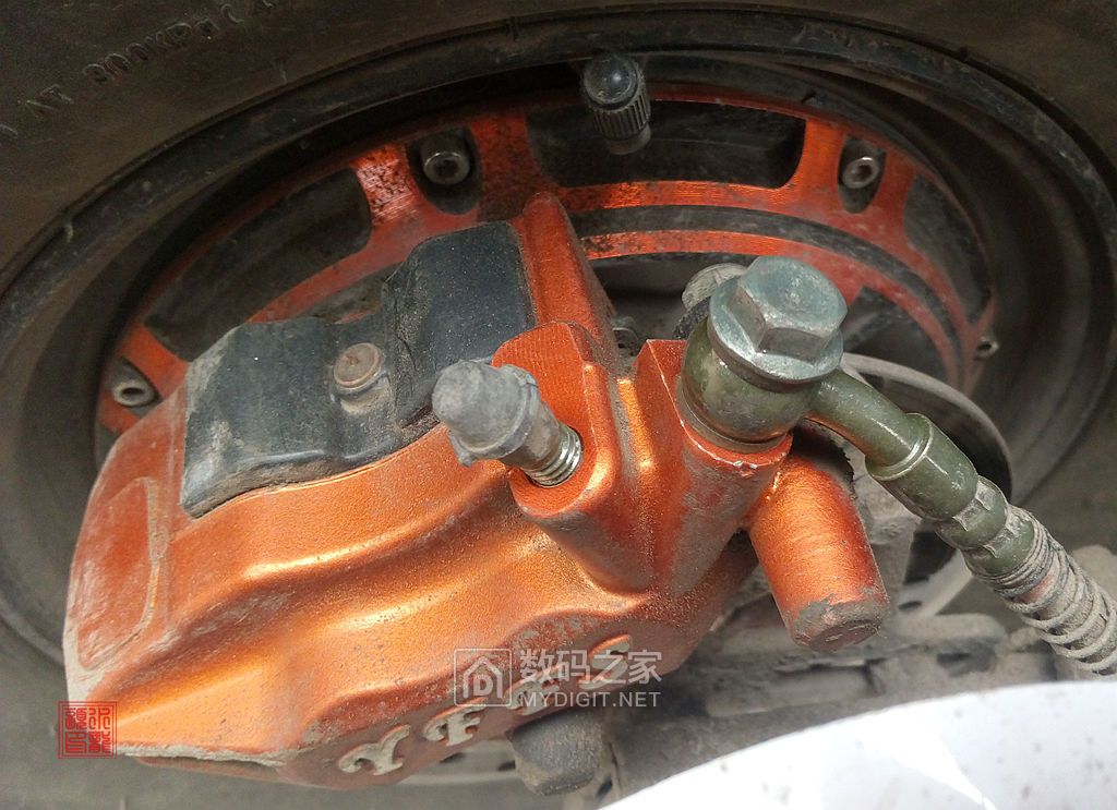

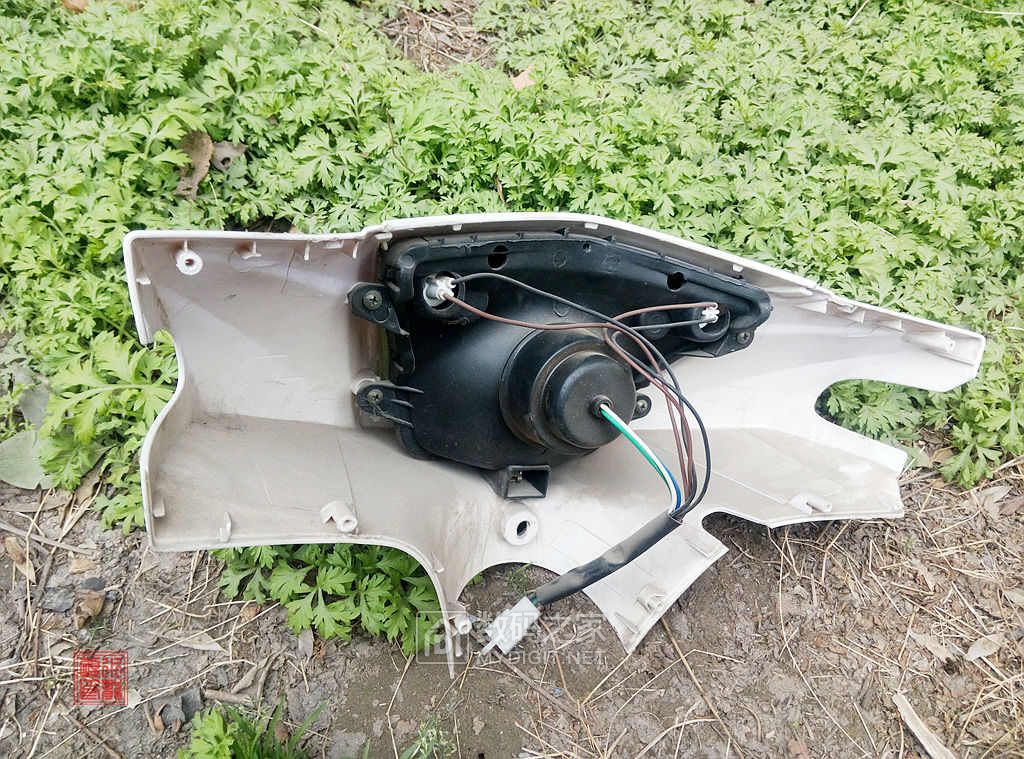

新车时,前后刹车都很灵。后来慢慢的后刹就不行了,一下刹不死,滑行距离太长。
今天得空检修一下。
维修电动车刹车不灵

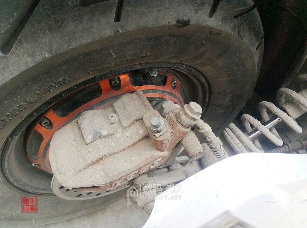

后下泵老是不定时的渗油,排查过,但也不是很确定。
一是,活塞拉缸,或是胶圈老化。(上次换过刹车片,当时未见活塞胶圈有问题。)
二是,油管、排气嘴未上紧,或是跑松了。(这次再紧紧)
三是,上泵问题(已检未见渗漏)
四是,缺油(制动液已经少了一大半,补满。)
维修电动车刹车不灵
先清洁制动钳、油管、排气嘴,再紧紧
维修电动车刹车不灵

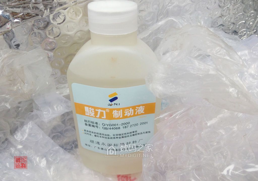

准备加注制动液
维修电动车刹车不灵

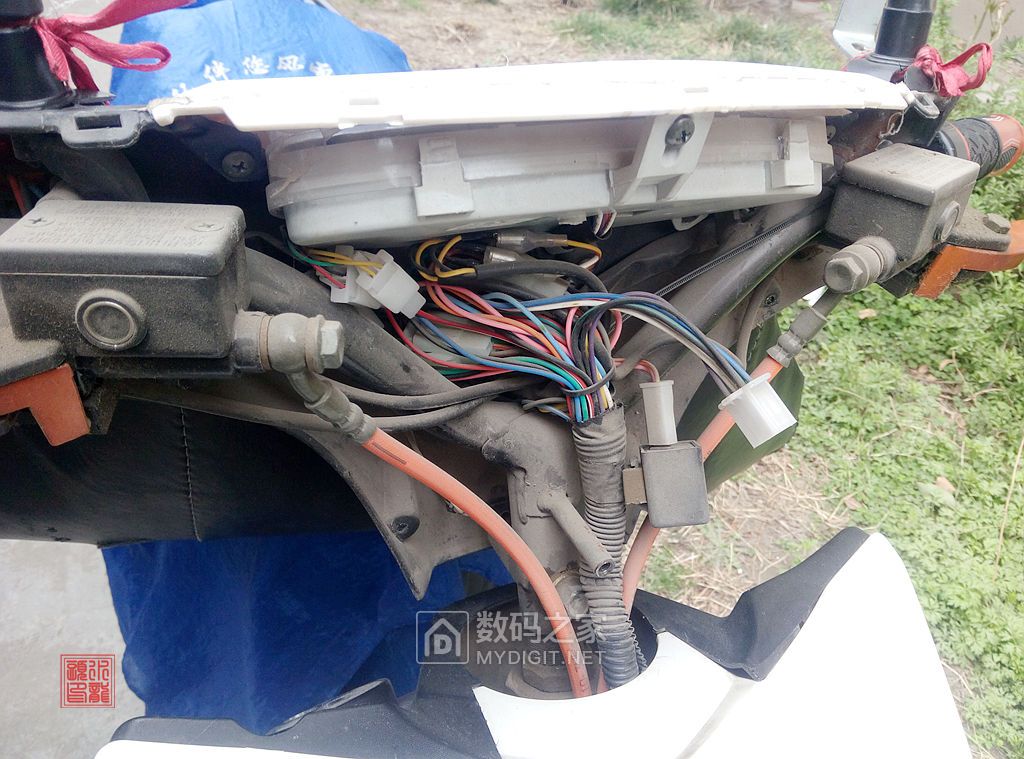

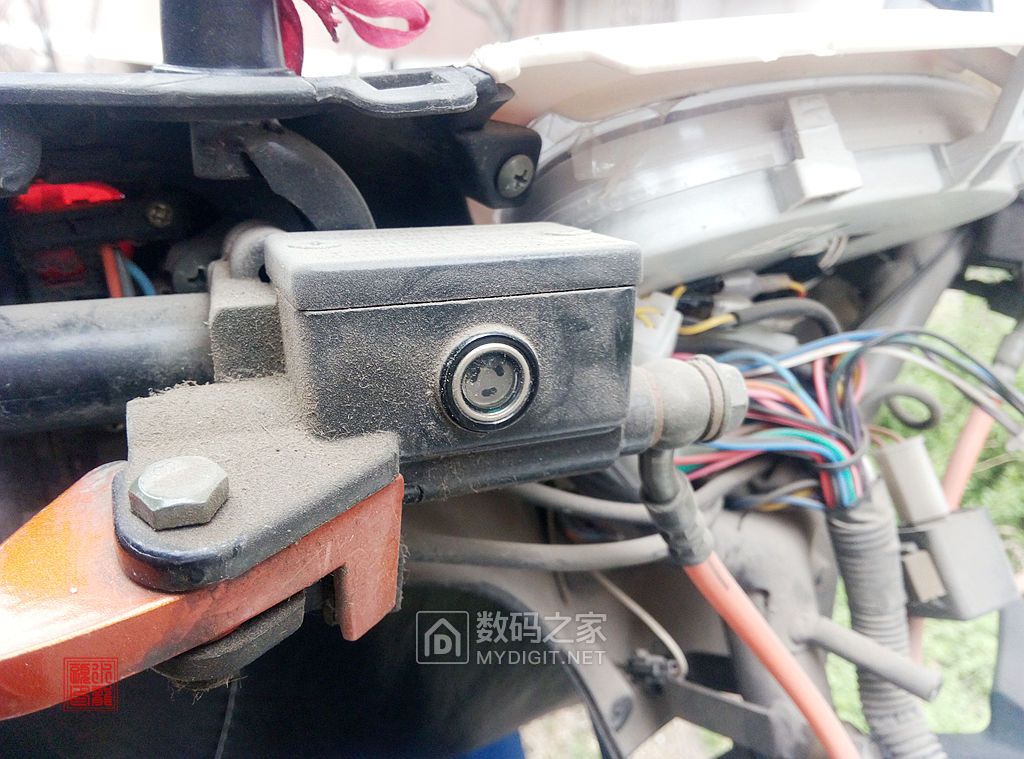

卸去车头固定螺丝
维修电动车刹车不灵
取下灯头
维修电动车刹车不灵

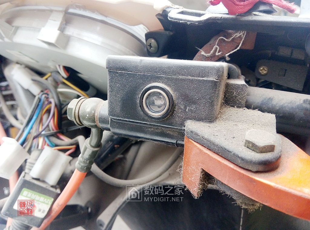

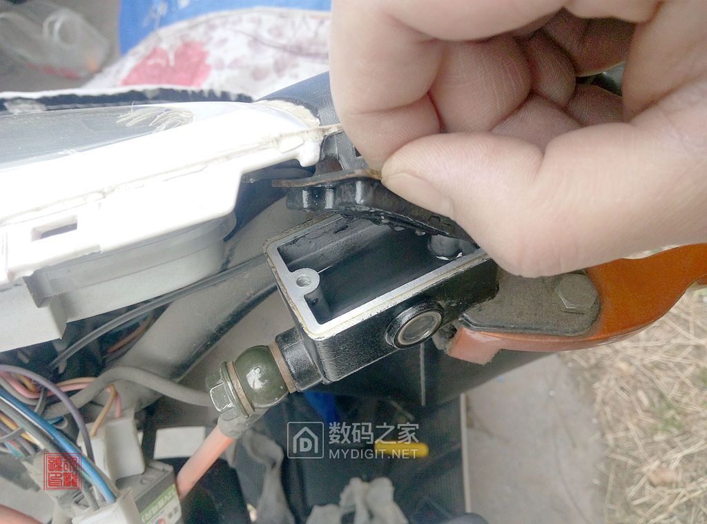

左右上泵
维修电动车刹车不灵
右泵制动液满
维修电动车刹车不灵

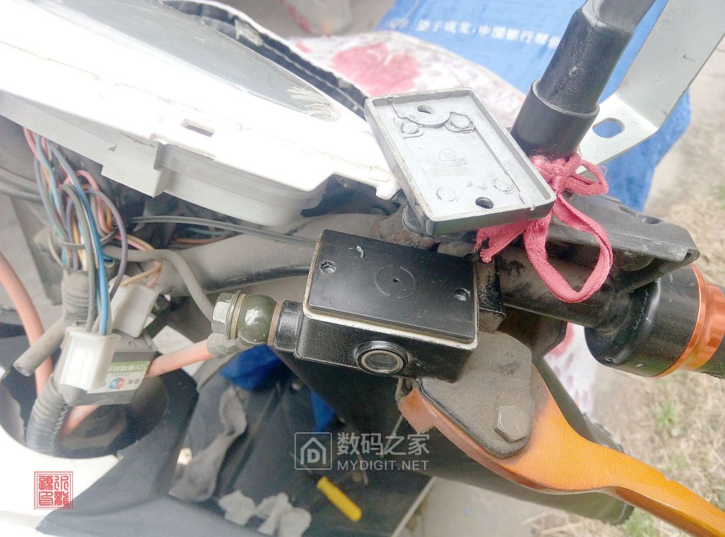

左泵液面下去一大半
维修电动车刹车不灵

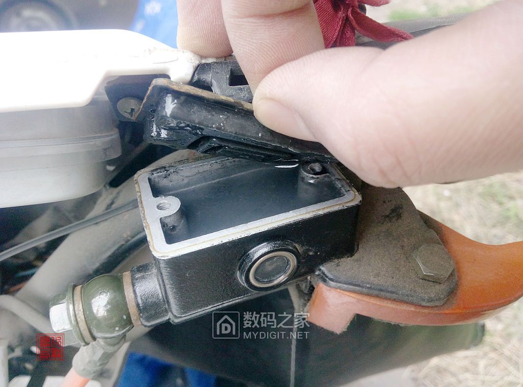

取上盖,下面橡胶盖密封。
维修电动车刹车不灵

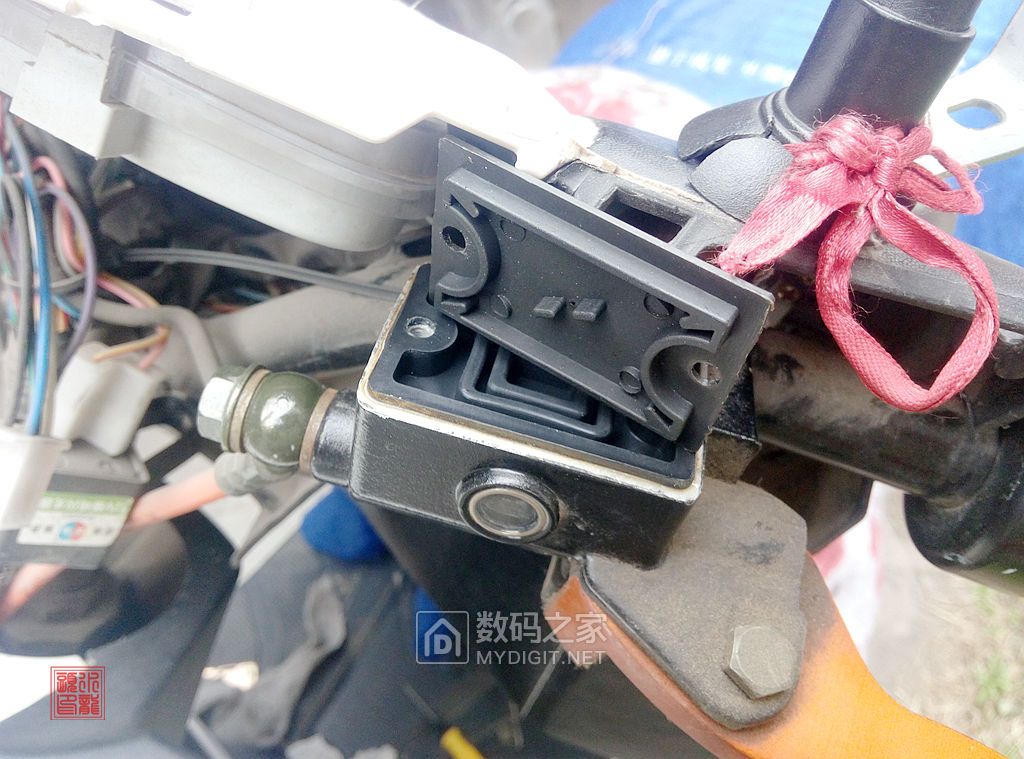

橡胶盖揭开,里面还有一层 。 内层橡胶密封垫更柔软,还有回型槽。
维修电动车刹车不灵

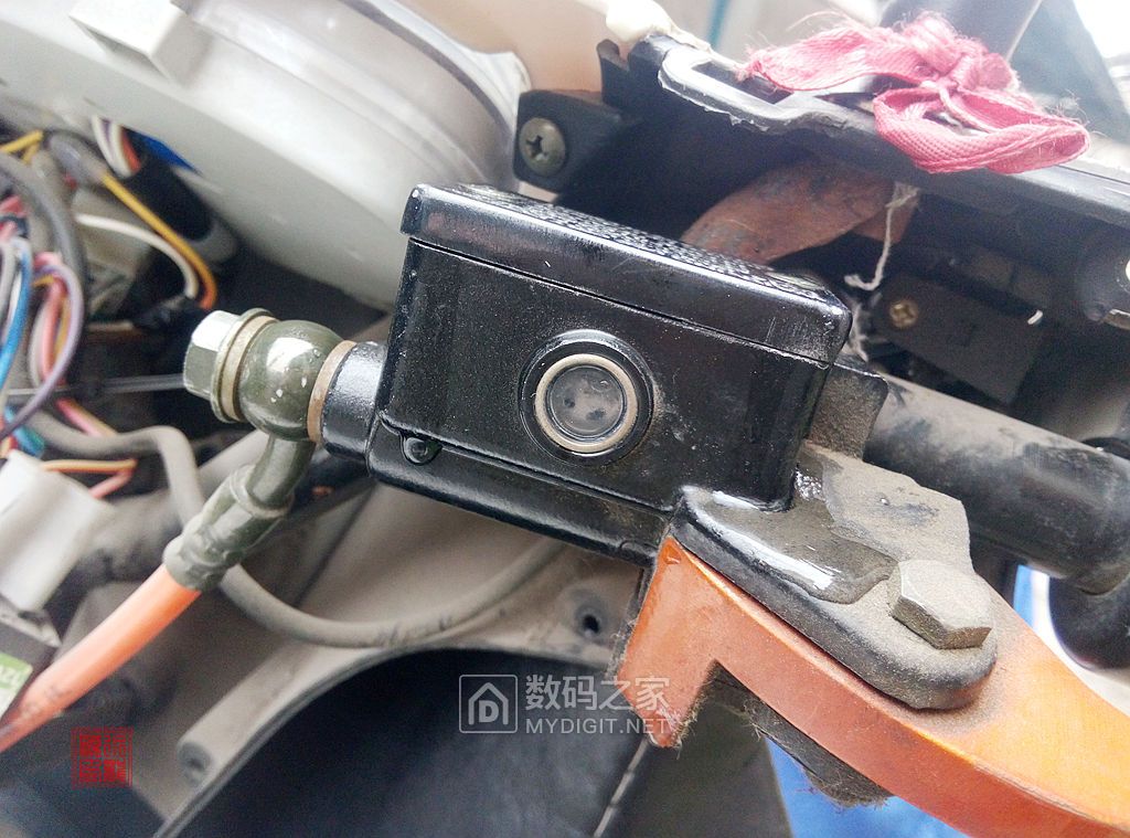

从上面看,液面基本见底。
维修电动车刹车不灵
加注制动液
维修电动车刹车不灵
满格;其实加多了,装回上紧过程中,溢出不少。
维修电动车刹车不灵

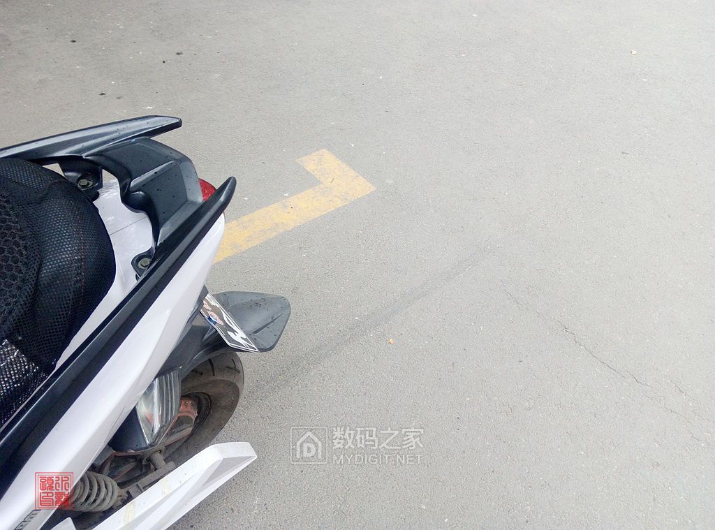

试车,速度25-30公里/小时,拖行距离一个车身。

刹车油正常不会少的,一定是哪里漏了。
这次检修没有发现漏点?
离线tntzpq
12287
44327
536
466
只看该作者 4楼 发表于: 2018-03-17
回 dgpower 的帖子
dgpower:刹车油正常不会少的,一定是哪里漏了。
这次检修没有发现漏点? (2018-03-17 19:26) 回 dgpower 的帖子
应该是油管和排气嘴,但问题是时渗时不渗,有时几个月都是干的,有时连续两三个月又一点一点往外渗(看干泥)。搞完在观察几个月,如果还渗,就加油管胶垫,排气嘴缠生料带。
