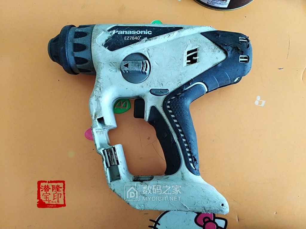

EZ7840正面
EZ7840反面

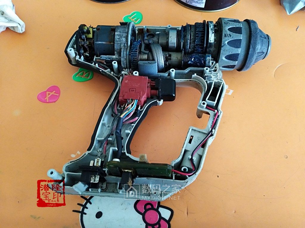

内部全貌图
碳刷还很长,转子磨损不大。
后面灰尘很大,前面却很干净,得益于齿轮箱密封性能好。

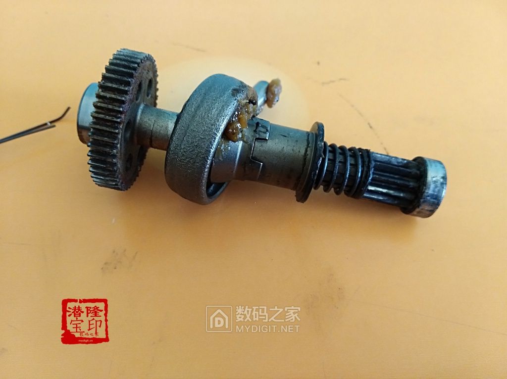

清洗后,欣赏齿轮箱,摇摆臂带动气缸,这个就是电锤 。
这里有个钢丝卡在电锤气缸上。

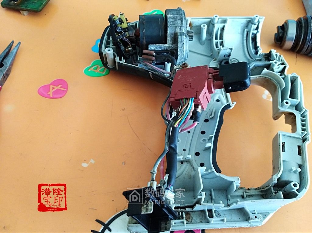

开关的接线位置
碳刷和开关的接线位置(做记录方便安装)
本楼详细的介绍了,EZ7840电锤的内部构造,我也第一次接触,详细拍照,对了解和安装很有好处。
