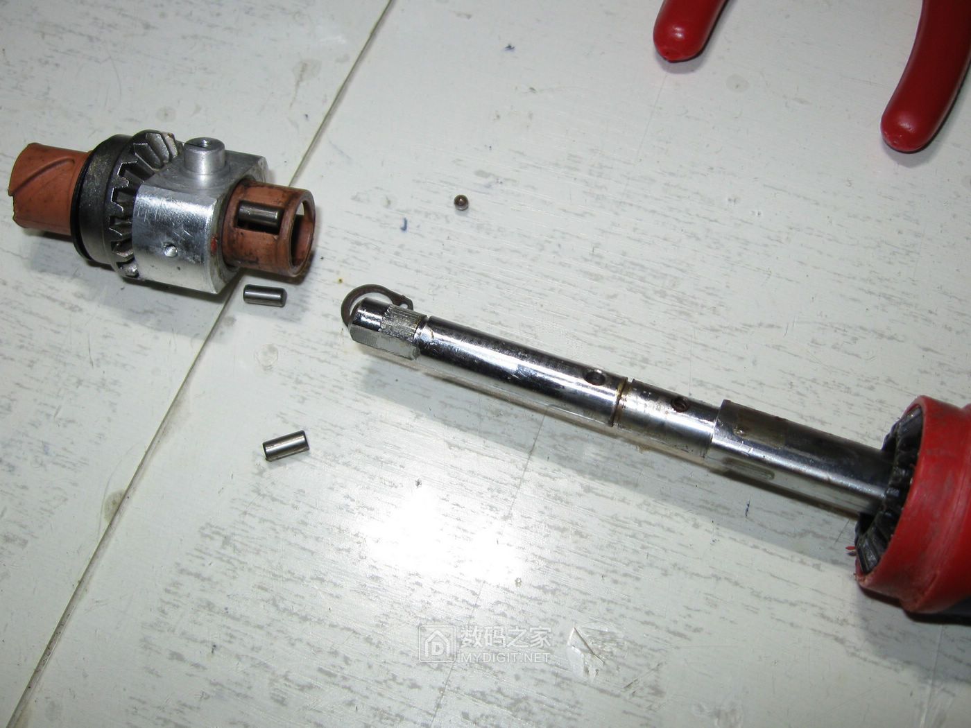

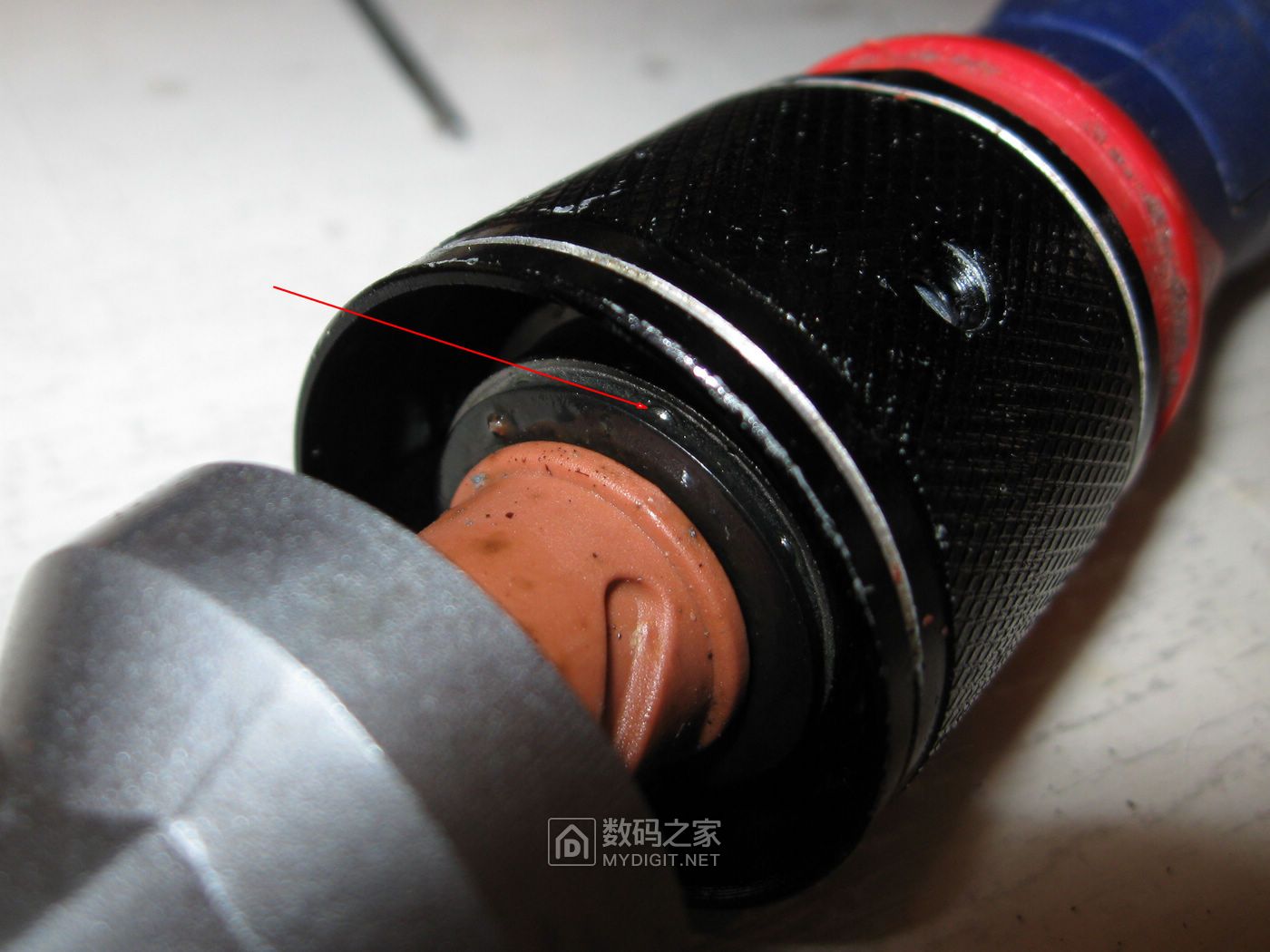

拆掉铝合金套筒上的四颗星型T8螺丝,以为这个套筒就可以从前端抽出。但是,这只是我以为的,事实不是这样,拿不下来。

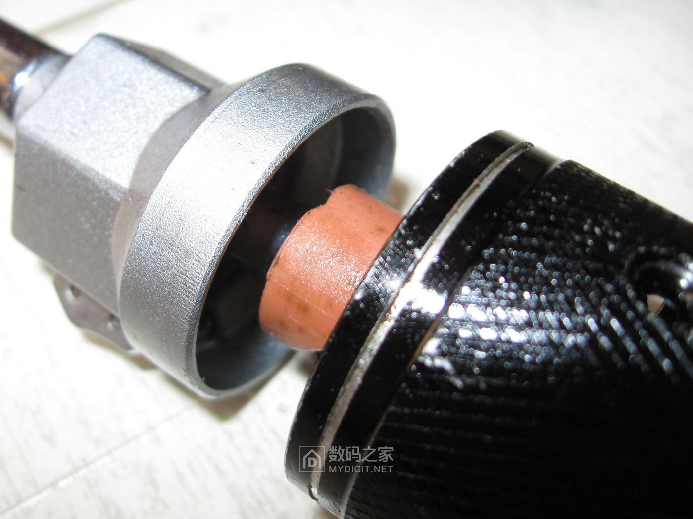

继续尝试拿掉这颗铆钉,白色铝合金部分向前推。
也只能露出内部结构,看到双倍速齿轮,但还是无法彻底分解。
可以看到,内部很多异物,红色的杂质是刀柄红色塑料掉下来的碎片。

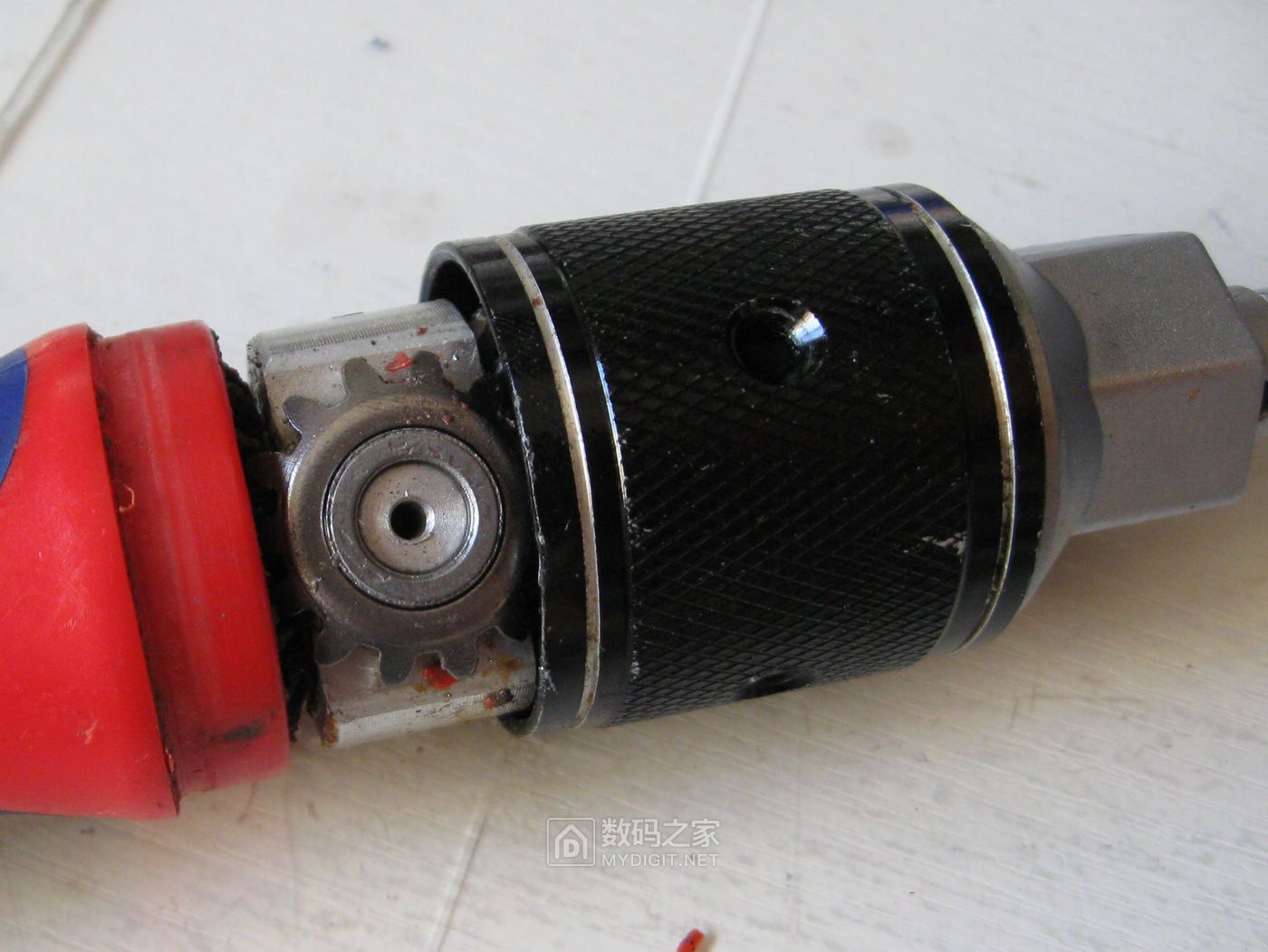

换个角度看看,双倍速有俩齿轮。

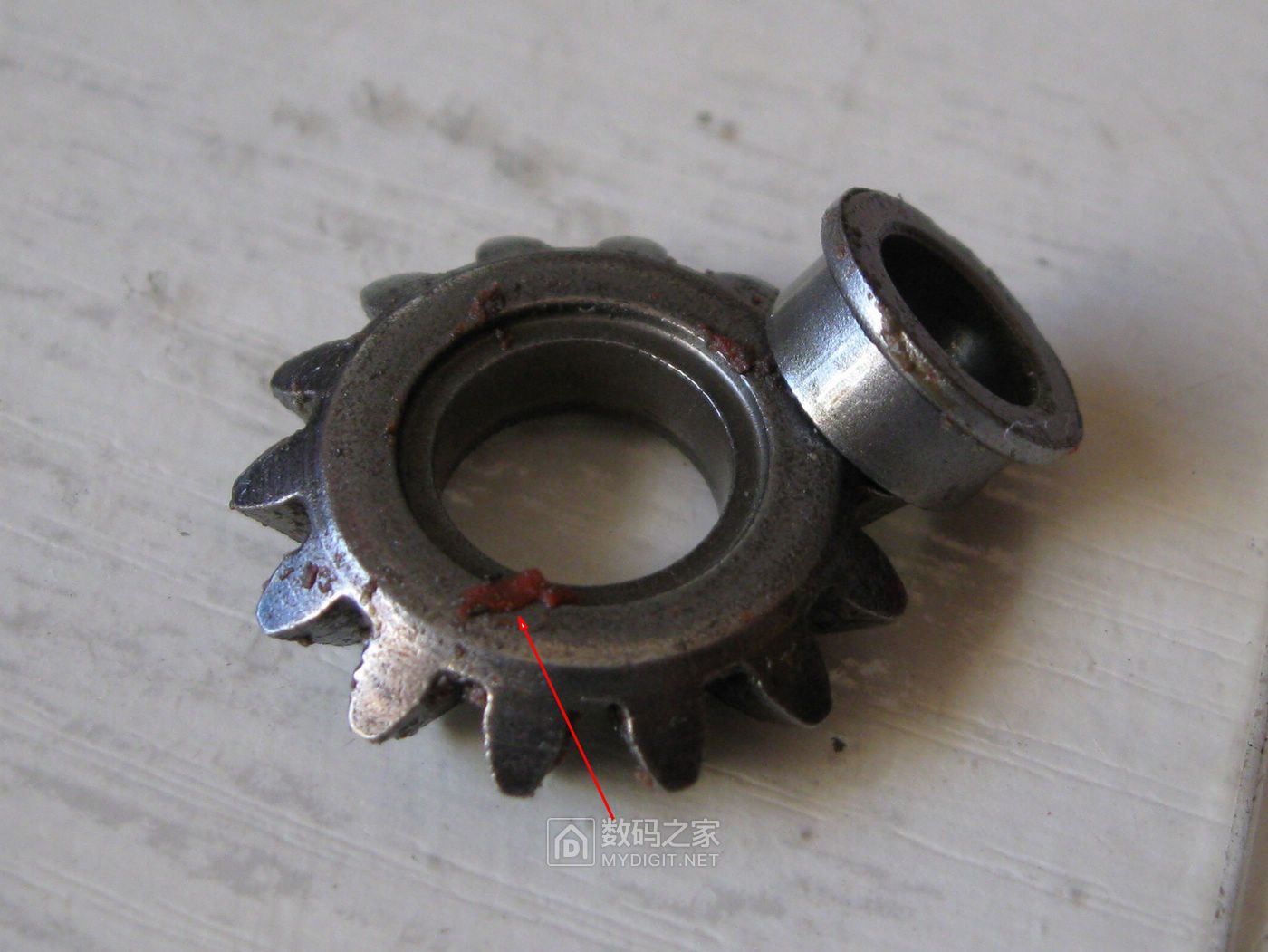

拆掉齿轮,铝合金齿轮架完全裸露。箭头所指是齿轮轮轴。
到处都是塑料碎片。齿轮为粉末铸造,与电钻变速箱里面的齿轮材质类似或相同,应该有足够的强度。齿轮有轴套。
到处都说塑料碎片。

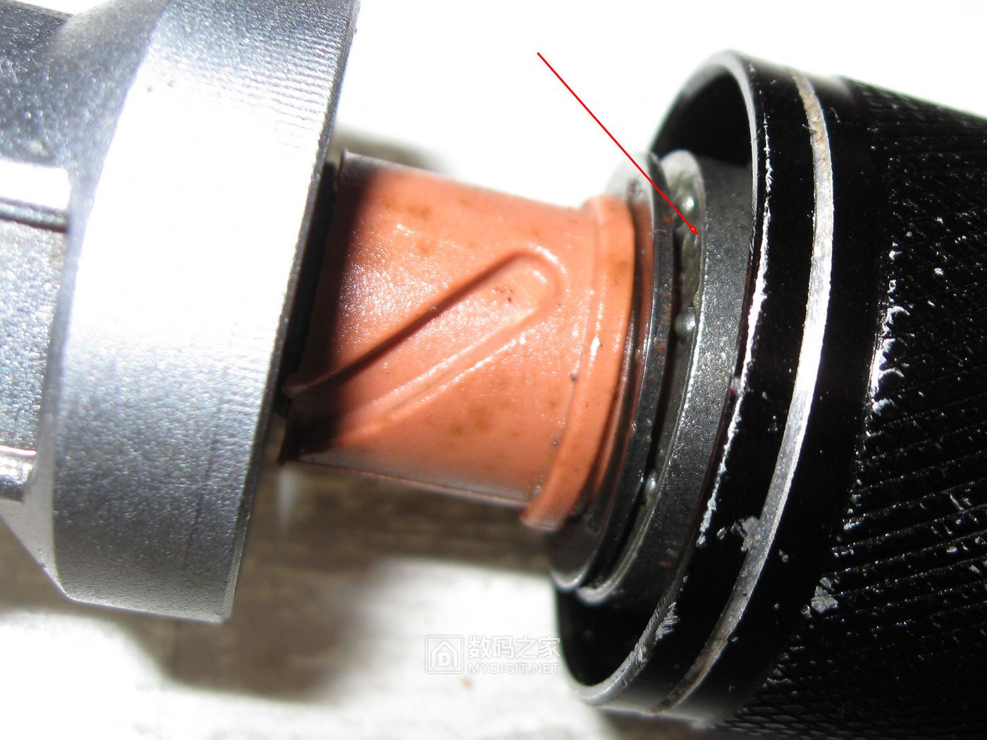

从另一端观察内部结构,发现一个齿轮兼推力轴承。
继续观察。还是无法彻底分解。

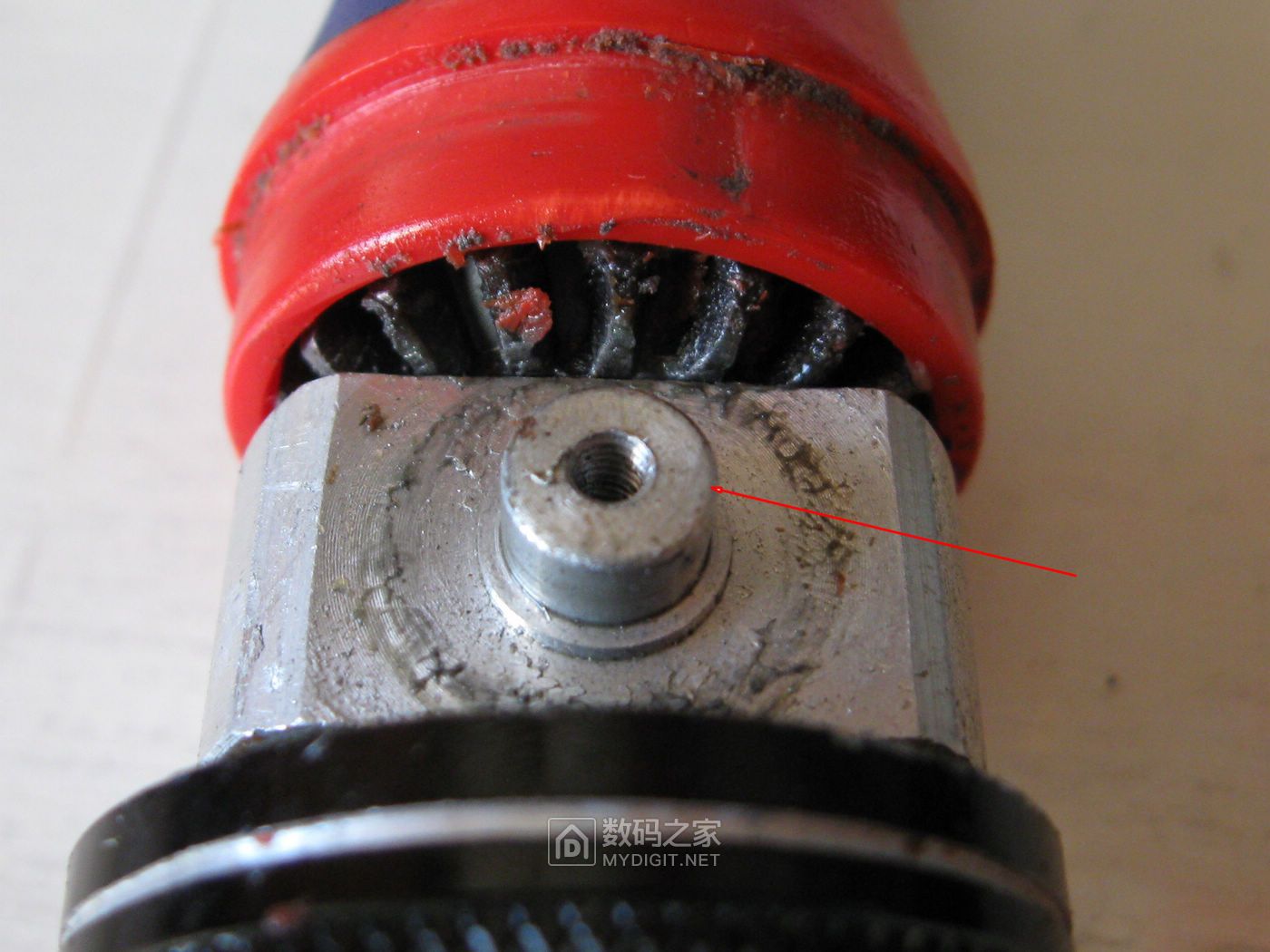

从屁股端看过去,批杆这端有个卡簧。批杆不像普通螺丝刀那样浇筑在手柄中,是可以自由旋转的,靠这个卡簧固定。
虽然知道拆掉这个卡簧就可以抽出批杆,可是没有这么长的卡簧钳。

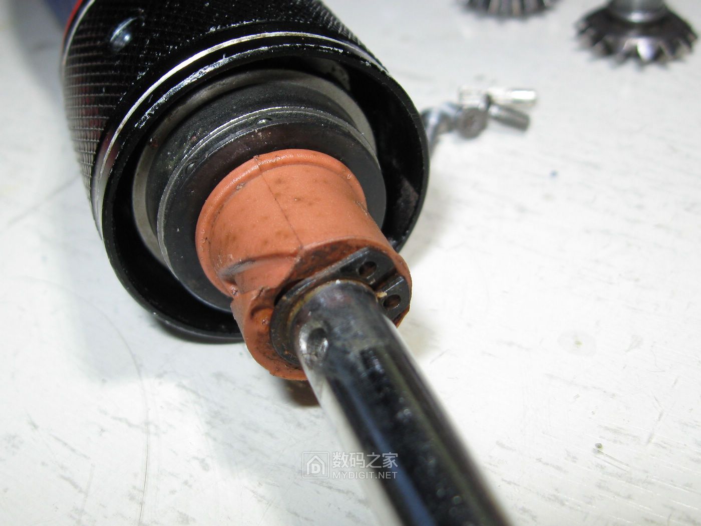

观察前端,红色箭头所指就是正反转功能拨钮,前后推动就可以实现正反转调节,拨钮内部有个短圆柱拨杆。
黑色箭头所指是短圆柱拨杆的滑槽,推动拨钮,短圆柱拨杆在滑槽内轴向运动,带动那个塑料机构左或右转动,带动内部机构工作实现正反转调节。

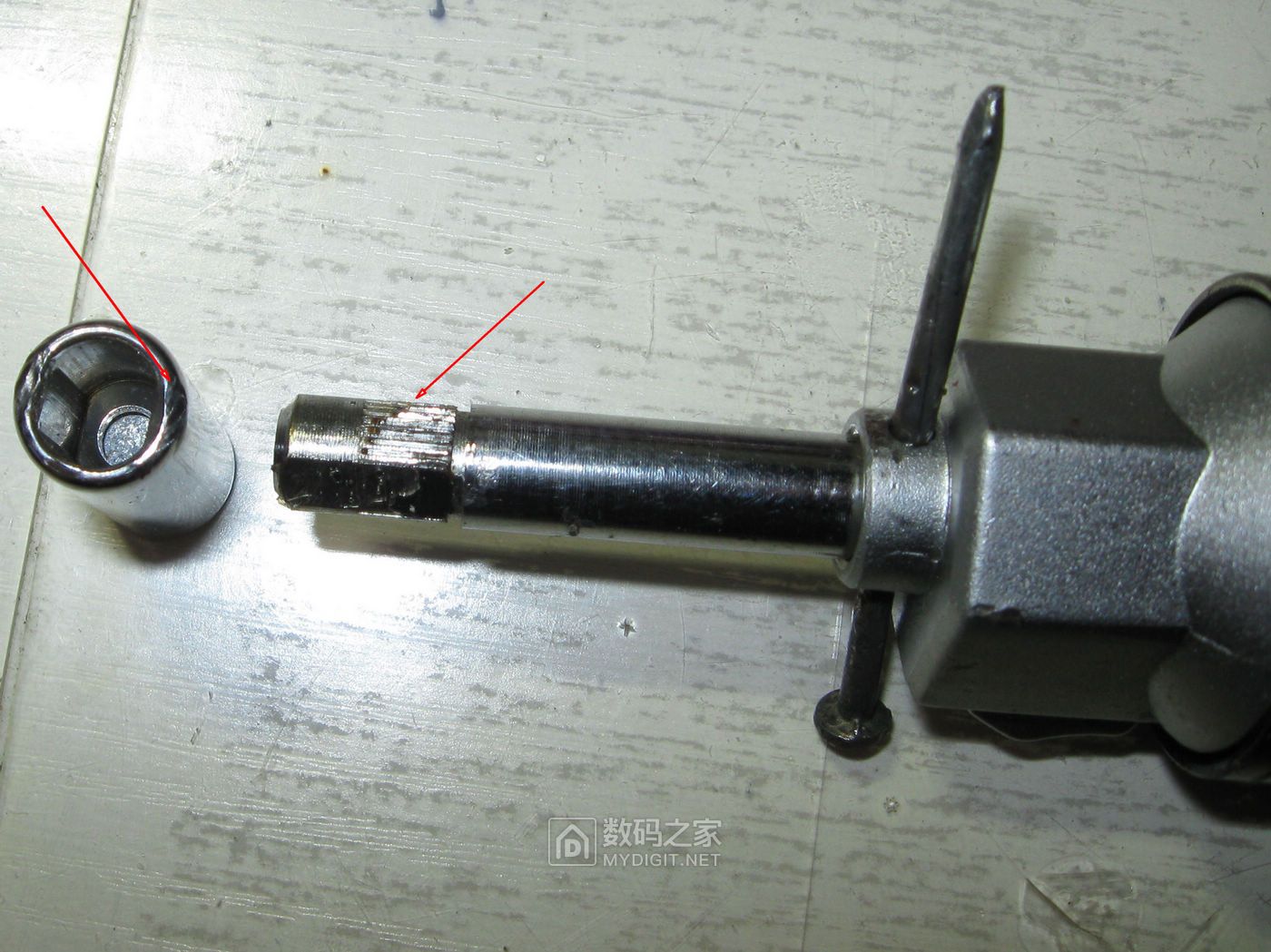

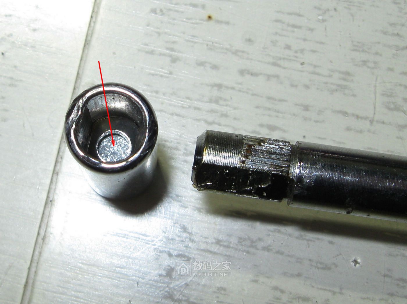

找一个钢钉穿如销钉孔,然后吧钢钉横担在台钳口上方,批杆垂直,然后一手扶螺丝刀并扶平口冲子,另一手用垂直敲,只几分钟就吧螺丝批柄前端的磁力批头座拆了下来。原以为批头座与批杆是过盈配合,没想到批杆不但有车削平台放置旋转还有滚花加固,还打了很硬的什么胶,破拆不是很容易,也不是很难,有点耐心慢慢来就好了。
从下图可以清晰看到批头座与批杆的连接设计,应该说是非常稳固的。箭头所指是批头座里面的那个磁铁片。实际上,如果用钢钉弄碎那片磁铁,批杆的一端也就露头了,然后用钢钉继续冲,也能分开批杆与批头座,外观上还没有损伤。

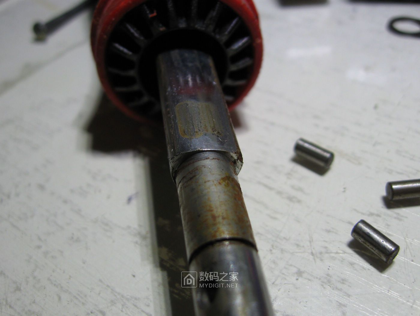

批杆上锈迹斑斑,这还是灌了除锈剂浸泡了三四天的结果。
批杆的一端是三角截面的,看到这里,很多人大概就知道这种螺丝刀是怎么实现正反转和倍速的了,很精妙的结构。
