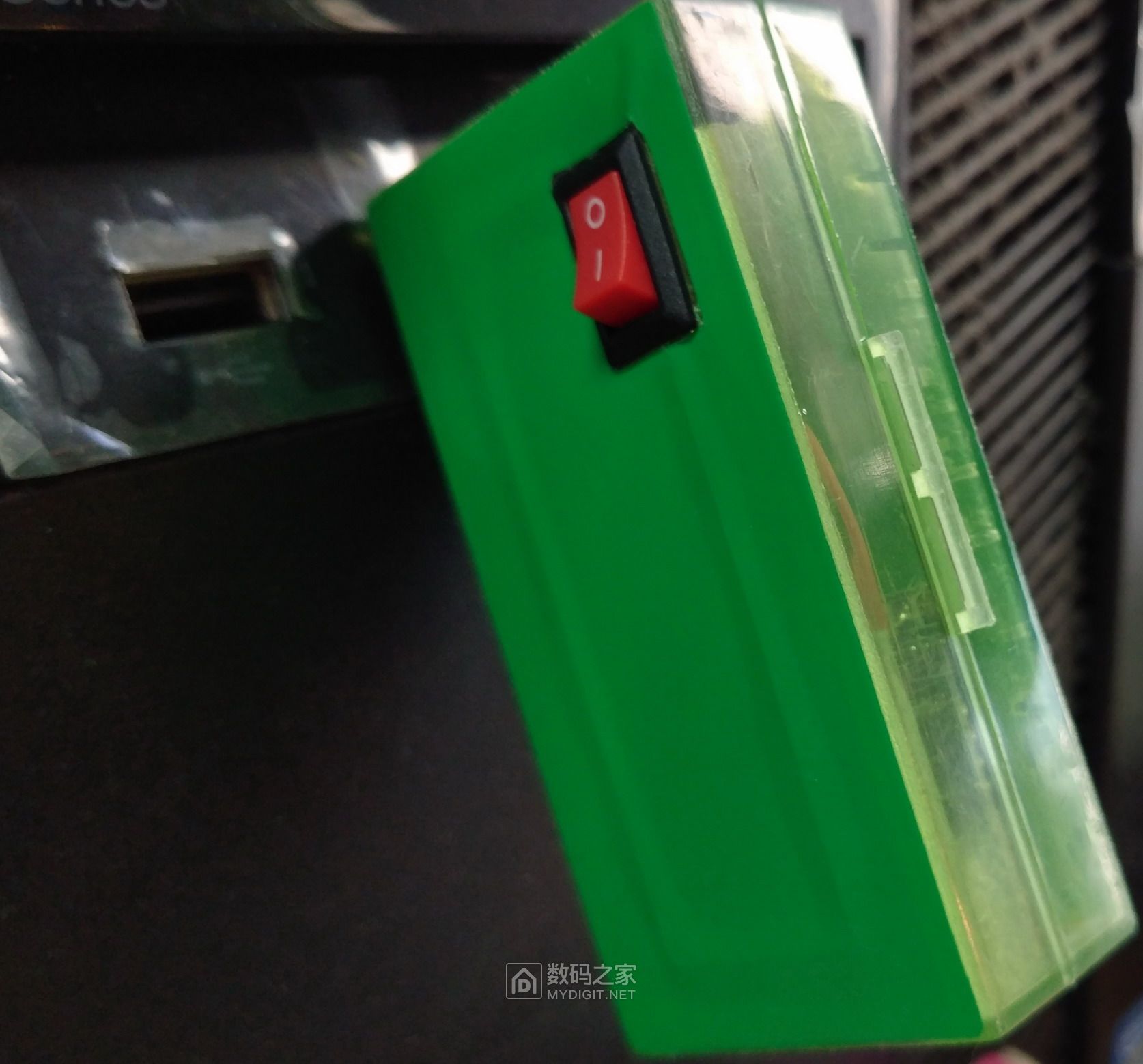

其实车用蓝牙接收器网上有许多类型了,但是都不能满足我的要求,首先最好不要有线缆牵扯,其次最好内置大容量电池可以长时间播放,最后体型要便于收纳,至于通话功能则不需要。
此前一直用的是插点烟器的mp3,用fm发射信号容易被干扰音质不好,后来用蓝牙接收模块改了个小盒子,缺点是电池不耐用,只有4个多小时,而且要拖音频线。于是就有了现在的这个。
这是插在电脑面板上的效果,和车机上几乎一样的角度。
45°角视图,四四方方的一个18650电池盒,露在外面的只有一个开关,一个microusb充电口和一个3.5mm立体声插头。
打开电池盒,里面从上往下是3.5mm立体声插头线、电源开关、堆叠安装的蓝牙接收板和4056充电保护一体板和16650锂电池。
制作时使用的工具和材料有刻刀、剪刀、烙铁、焊丝、绝缘胶带、双面胶、705硅橡胶、电线。
制作步骤:
把电池盒打开,用刻刀挖掉左半边的电池槽里的分隔部分,这样4056板可以直接贴在底部,
再对应4056板的位置在外壳开孔,把microusb口露出,随后用双面胶固定4056板,再用粗铜丝连接4056板和蓝牙版的负极,同时把蓝牙板悬空固定在4056板上方。
外壳的上半部分挖方孔安装开关,挖圆孔穿过立体声插头并用705胶固定。
焊接各处线路并用胶带做好绝缘保护,最后焊上16650电池,电池也用双面胶固定在盒子里,电池镍片在拆机时保留了一小片以便焊接。
外壳是透明的,于是又贴了一层绿色胶带装饰一下,边缘用什锦锉修边。
全部完成后检查一遍线路无误,打开开关,蓝牙版的指示灯快速闪烁,连接到手机后指示灯常亮,播放音乐时指示灯慢速闪烁。4056板充电时红灯亮,充满后转蓝灯。
实测充满电可以支持连续28小时播放音乐,音质还行,首次连接后,下次开机3秒钟会自动连接。
我比较满意的是电力持久,而且没有累赘的线缆牵扯。

有点大啊。
3.5接头断里面就知道错了。

只看该作者 3楼 发表于: 2018-04-09
比较实用的,但插头牢固问题...

只看该作者 4楼 发表于: 2018-04-09
拖了个16650电池,看上去有点重量,就是怕经常插拔会把3.5接口弄断

只看该作者 5楼 发表于: 2018-04-09
回 fslgj 的帖子
fslgj:拖了个16650电池,看上去有点重量,就是怕经常插拔会把3.5接口弄断 (2018-04-09 10:02) 回 fslgj 的帖子
其实没问题,这个就插在车机上不拿下来了 ,需要充电的时候找个线用车充大概3小时可以充满,放在车上用的时候整个盒子插头一侧是完全贴在机身上的,这几十克的分量对插头来说根本不算啥。

回 gaocy 的帖子
gaocy:比较实用的,但插头牢固问题... (2018-04-09 09:38) 回 gaocy 的帖子
至少徒手是拽不下来的,牢固毋庸置疑

回 ch104517745 的帖子
ch104517745:有点大啊。
3.5接头断里面就知道错了。 (2018-04-09 09:29) 回 ch104517745 的帖子
尺寸是77*40*21mm,插头很结实,里面用705硅橡胶粘的,徒手拉不坏。
