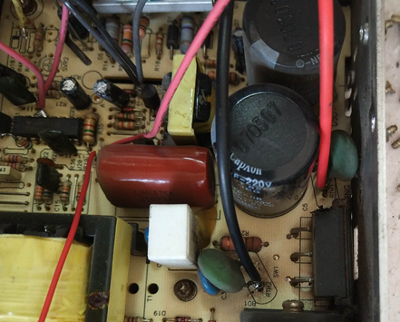

改装方法

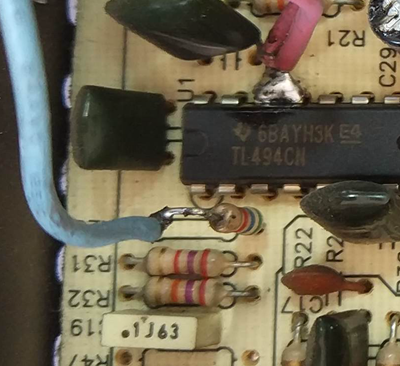

1. 把5.6K电阻R23 外壳一侧端挑起   R23挑起的一端接电位器滑动端  电位器另两端分别接5V(494的13/14脚)与地  来调节输出电压

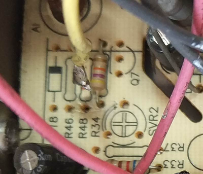

2.挑起2.2K R48  一端(位号印刷一侧)  R48的挑起端接电位器滑动端  电位器另两端接5V与地 来调节输出电流

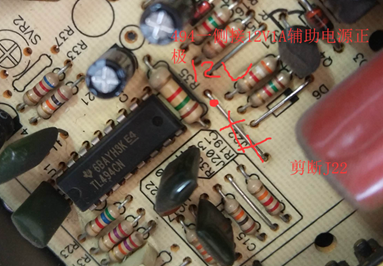

3.断开 或剪断  J22  也就是494供电的线路  因为需要增加一个12V1A的待机电源给494供电  所以断开此跳线    12V1A辅助电源 的正极接此跳线上 (接494一侧的跳线上) 负极接494旁边的负极或地    辅助电源用12V1A的电源 淘宝上大概1块多一个即可买到 体积要小 但是A数要足哦  因为494要推动开关管工作 电流小不稳定极易造成炸鸡  12V辅助电源的输入端可以接明纬电源的电容两脚 达到同步工作状态 以防不稳定
这两个热敏电阻 就是明纬桥堆输出后的两端哦  可以把辅助电源的输入端焊接在这两个电阻上即可获得同步的直流300V哦
494工作地 我选择了一个二极管的一侧 比价容易焊接些  此地其实是与明纬输出负极相通的

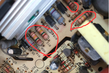

4.拆掉 或剪掉  150K电阻一端   启动电阻的去除(可能我理解有误)   有些版本上为一个300K电阻 这一批电源基本上都是两个150K串联的 所以用剪钳剪去其中一个即可  两组共剪去两个
