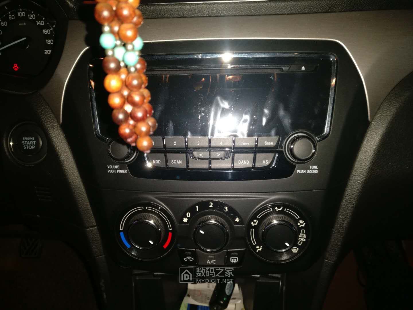

原车的CD+收音机

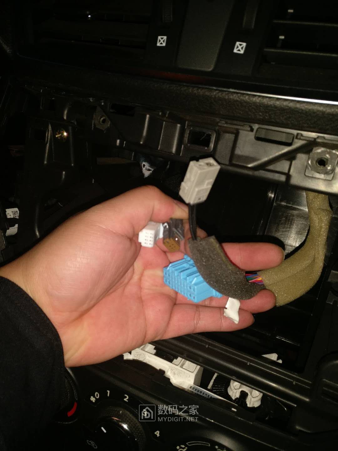

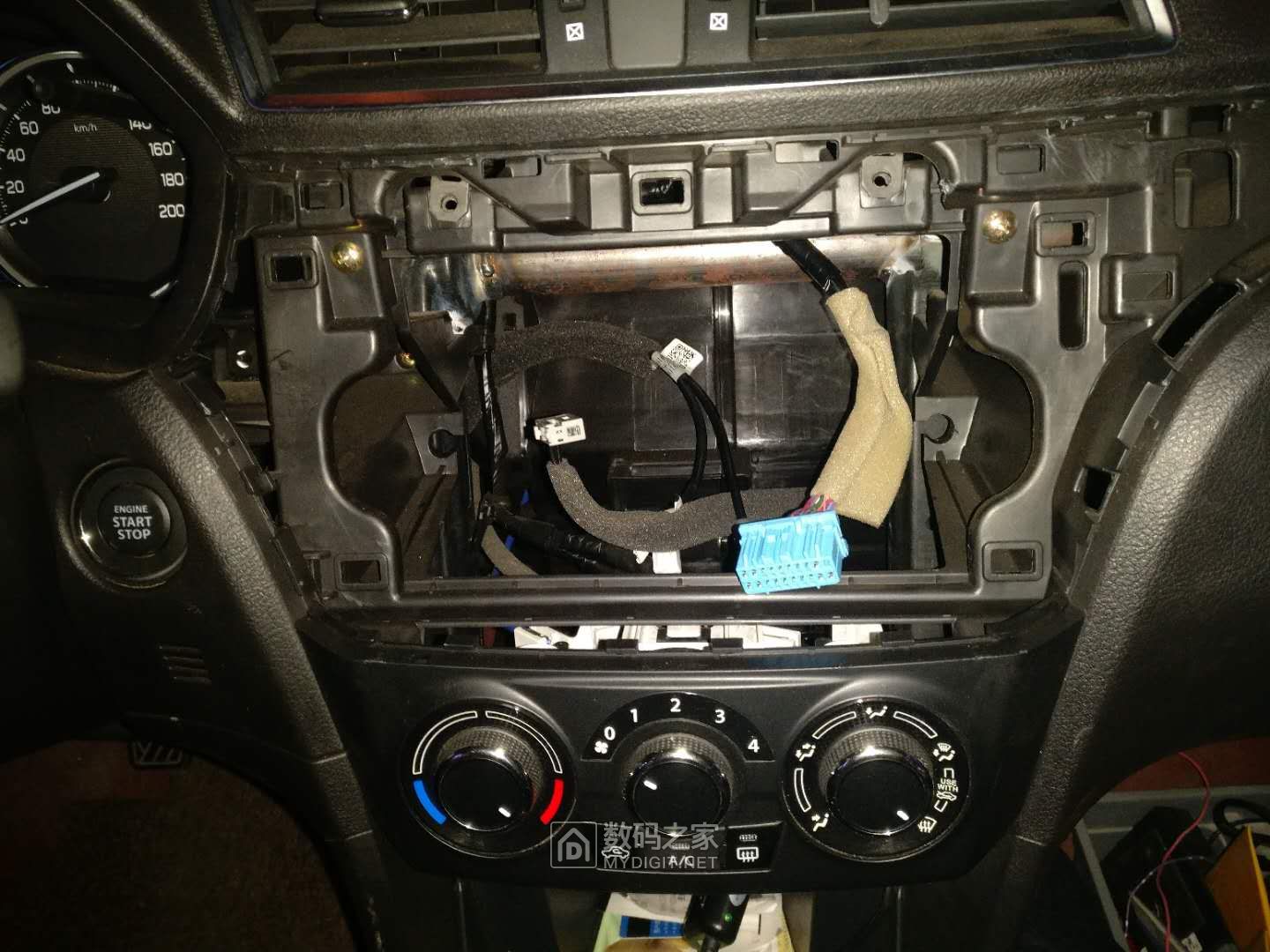

拆的时候要把CD上方的边条拿掉,冲副驾驶开始拆,拆到中间的时候不是很好拆,中间往主驾那个方向的也不是很好拆 ,注意不要掰断边条
对接头铃木启悦安装安卓导航

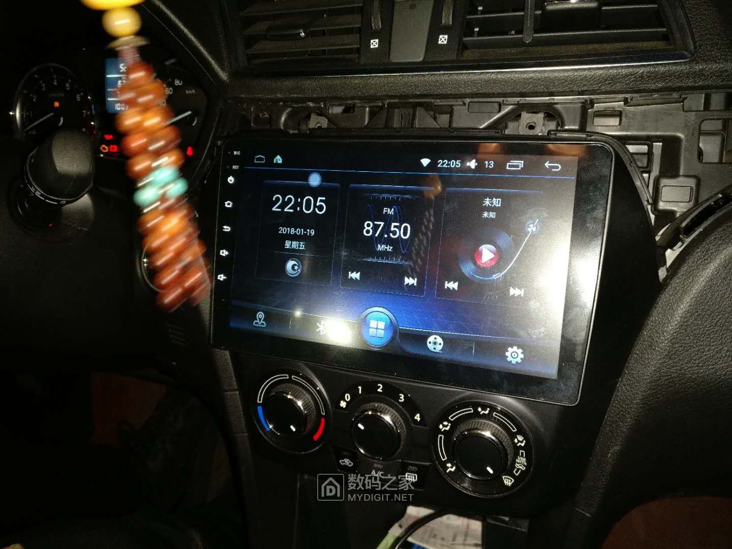

调试收音机 导航定位搜星 放歌 等等等
铃木启悦安装安卓导航

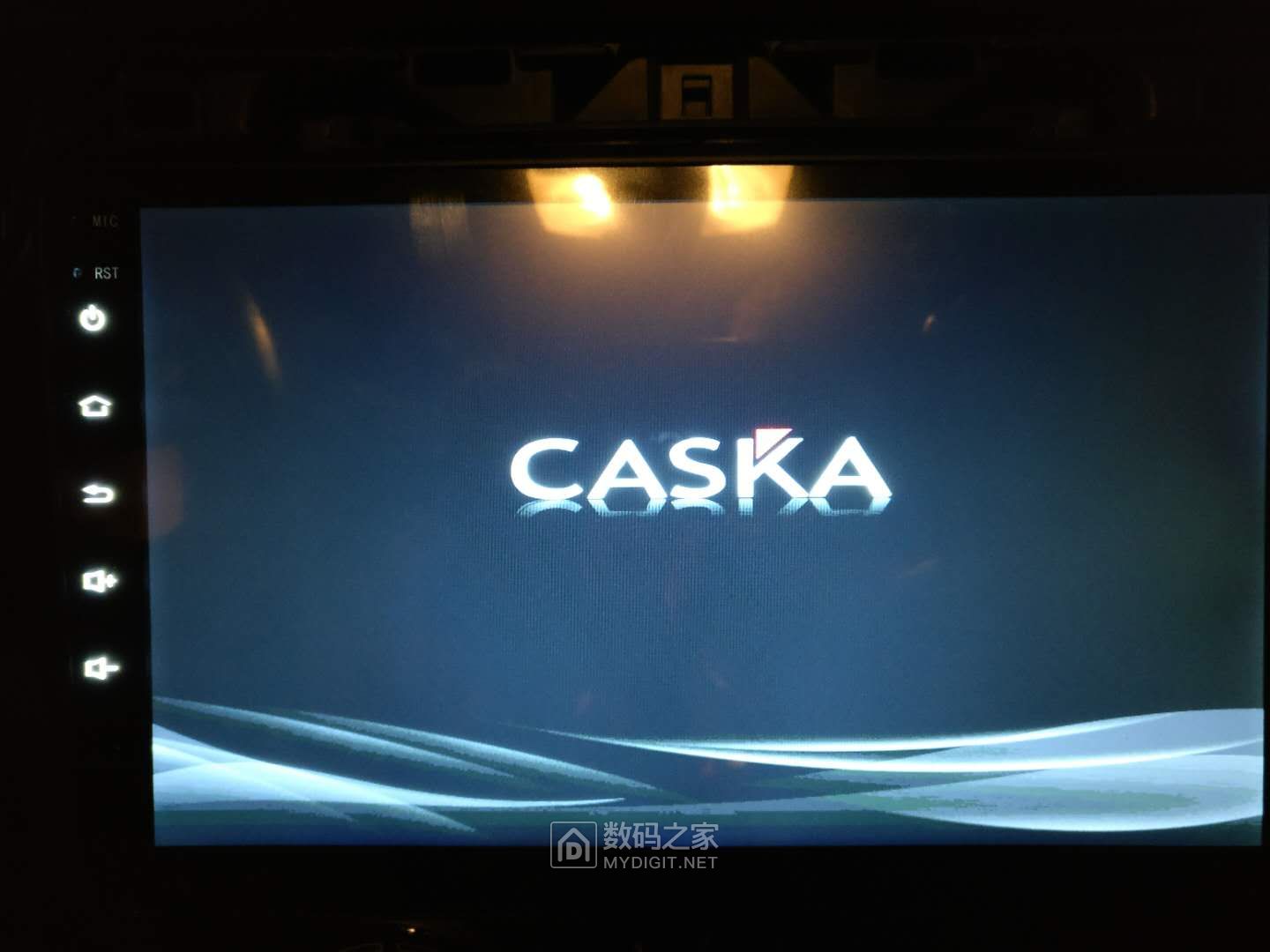

开机画面
