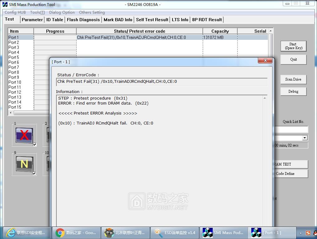

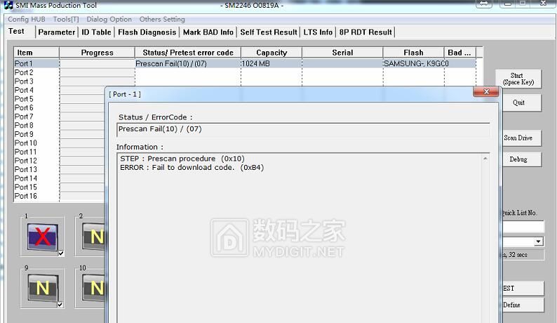

6月20日,颗粒拆掉上安国6989清空一遍,重新贴上开卡仍然报错Prescan Fail(10) / (07),另外发现报错时掉盘,必须重新连下线才能再次识别,会不会有可能是板子供电不足的问题?
6月19日,按论坛里面的方法拆颗粒测量确定R23就是toggle跳线点,R23接0电阻开卡时报错Prescan Fail(10) / (07)

报错信息

刷新下再点start又变成另外一种报错
2246EN+K9HFGY8S5C开卡
DRAM测试通过

主板原来的1.8v跳到3.3v

冒险把1.8v跳到了3.3v,目前开卡时报另一种错误 ,单独DRAM 测试通过

你这4贴位置不对吧

CH2,CH3要有ID,喵喵喵喵

有的只贴4个有顺序讲究的,贴错位置不行。

或者你贴满再试试

看来得贴满了

人家都是横着贴双数,你居然竖着贴
